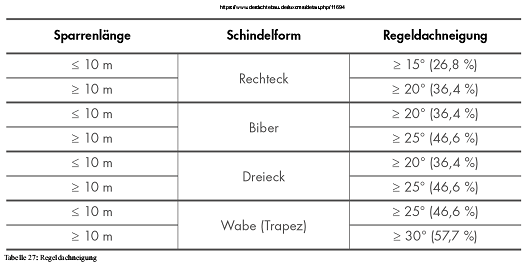

    Info zur Größe und Dachneigung wäre schön gewesen. Weil Bitumenschindeln da sensibel sind:
    Quelle: Bitumenschindeln - Die Bitumenbahn

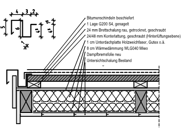

    Dazu ein Beispieldachaufbau bei untergeordneten Bauten (Gartenlaube o.ä.):
    (eigenes Bild)
    Wichtig: je länger die Sparrenlänge und/oder je flacher die Dachneigung, umso höher muss die Hinterlüftungsebene sein. Traufbelüftung und Firstentlüftung sind dazu dann dementsprechend dimensionieren.
    Ohne Hinterlüftung würde ich sowas auf keinen Fall bauen!
    Leider fehlen alle wichtigen Informationen.
