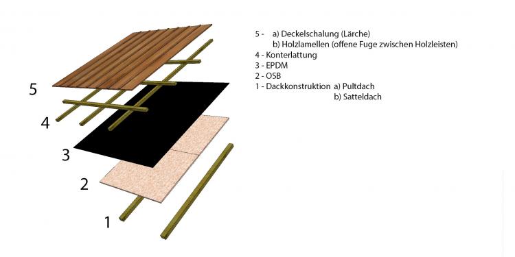

    Da ich als konzeptioneller Innenarchitekt und angewandter Möbelbauer meinen Horizont erweitern will, bin ich aktuell dabei ein Gartenhaus/Garage/Werkstattschuppen (~9x3x5m = BxHxT) zu planen (Eigenbedarf!) und mit viel Lehrstunden auch zu verwirklichen.
    Beim Deckendetail bin ich mir aber nicht sicher, ob das so funktioniert, bzw. für einen "Schuppen" etwas zuviel des Guten wäre... obwohl ich schon n Traktorgarage mit Zinktitan-Komplettummantelung gesehen hab.
    a) Was meint ihr?
    Hier zur Veranschaulichung:
    b) Die Konterlattung muss ich ja aufschrauben; dabei durchbohre ich aber die EPDM Folie, ist hier ein Nagelband unter der Konterlattung die Lösung um die Dichtigkeit zu gewährleisten?

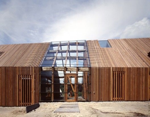

    c)Würde ich eine komplette Holzlamellenfassade wollen, müsste ich die Konstruktion samt EPDM auch auf die Seitenwände weiterführen oder?
    Hier ein Beispiel was ich meine:
    d)Würde ich eine "geschlossene" Deckelschalung (Schlupfer/Deckel) nehmen, wäre eine zusätzlichen Dichtfolie EPDM nicht sinnlos, bzw. würde hier eine einfache PE Folie nicht reichen?
    So erstmal genug Fragen!

    Es wird ein wasserdichtes Unterdach benötigt - nach allen Regeln der Kunst. An der Fassade reicht ein UV beständige schwarze Fassadenbahn aus. Aufgrund der baulichen Gegebenheiten/Wünsche würde ich eine drastische Erhöhung der Konterlatte empfehlen. Ab 8 cm, eher 10 cm - selbstverständlich als Trapezlatte ausgeführt. Die Konterlattung ist in die wasserdichte Ebene einzubauen - hierbei darf es aber nicht zu einem Feuchtestau innerhalb des Konterlattenbereiches kommen. Nierderschlagswasser sollte durch eine innenliegende Rinne mit zusätzlicher Sicherheitsrinne abgeführt werden - ich persönlich würde die Halbrunde Form empfehlen - ggf. Rinnenbegleitheizung.
    Das Wichtigste wird wohl sein das richtige Holz zu wählen und für allzeit gute Abtrocknungsverhältnisse zu sorgen.
