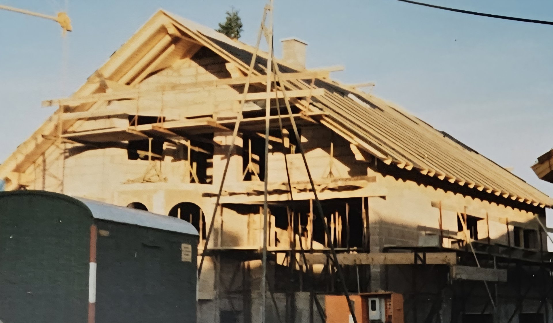

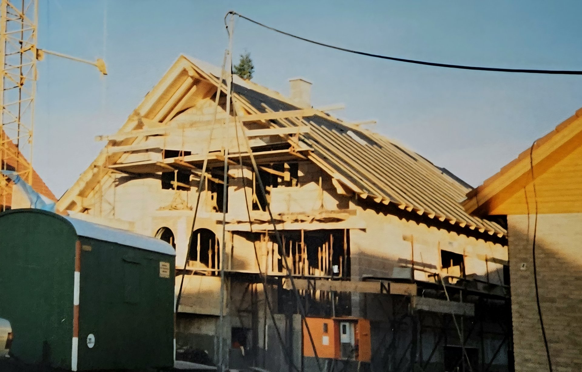

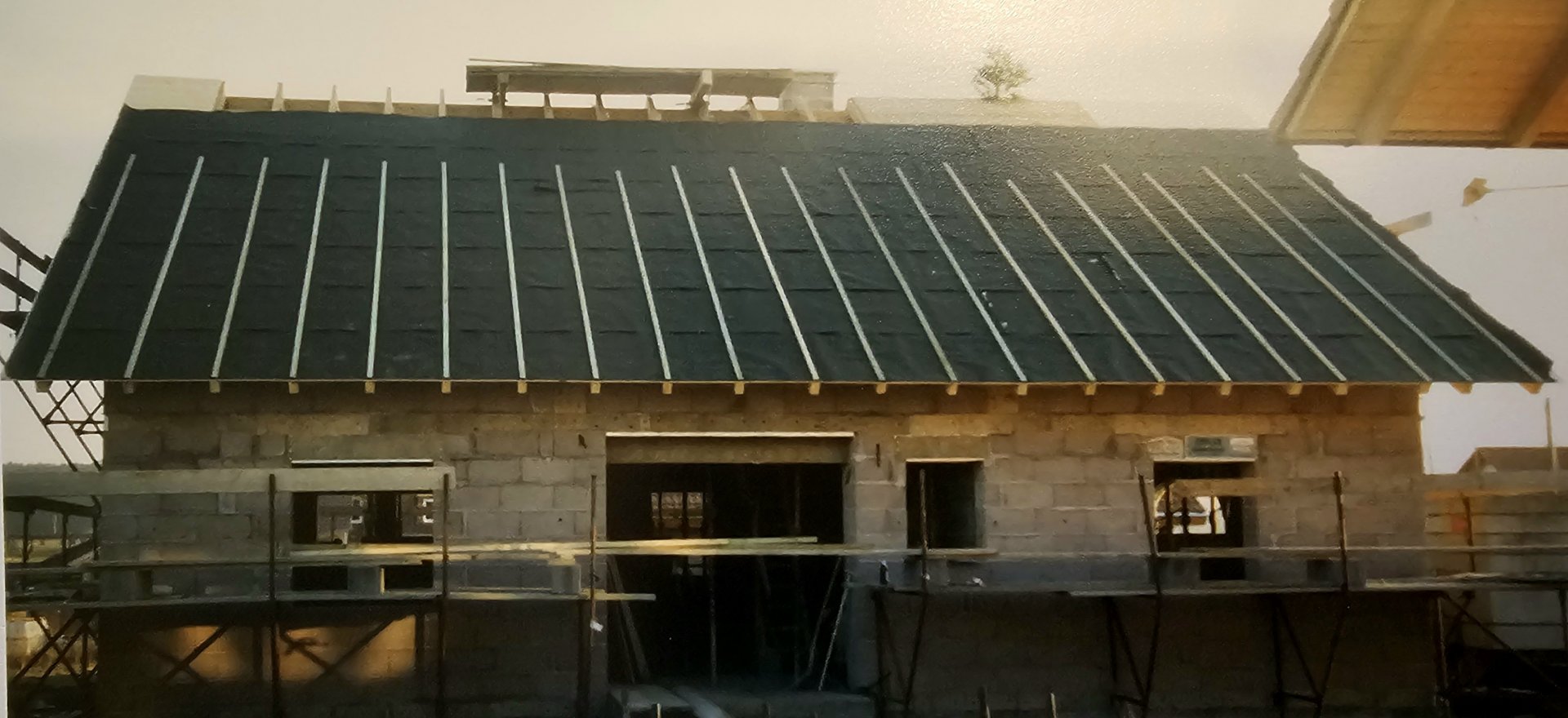

    Guten Morgen Zusammen,
    gerne wollten wir fragen ob uns jemand sagen kann, welche Art der "Abdichtung" gegen Feuchtigkeit das Dach auf dem Foto hat (evtl. schwarze Bitumenbahnen?)
    Hintergrund: Im Zuge einer PV Anlageninstallation und im Zuge der Sanierung innen (Dichte Ebene schaffen) würden wir vermeiden wollen, dass Feuchtigkeit irgendwann in die Glaswolle eindringt.
    Vielen lieben Dank schon Vorab

    Eine herkömmliche Bitumenbahn kann man eigentlich nur auf Schalung verlegen, und ihr habt ja auch freie Sparrenfelder.
    Welches Baujahr ist das? Gibt es noch eine Baubeschreibung?

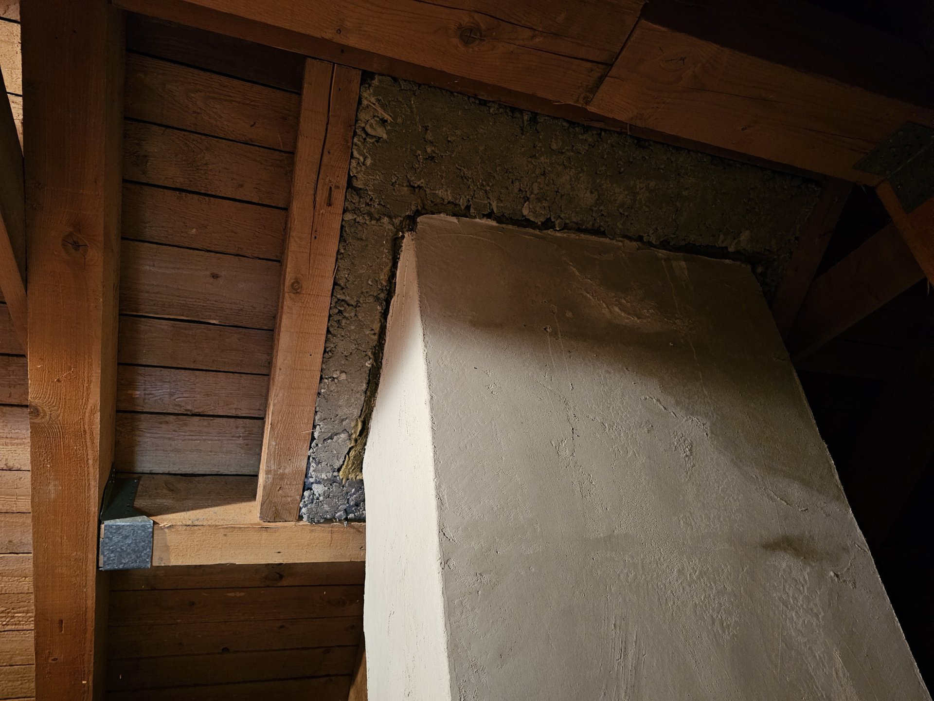

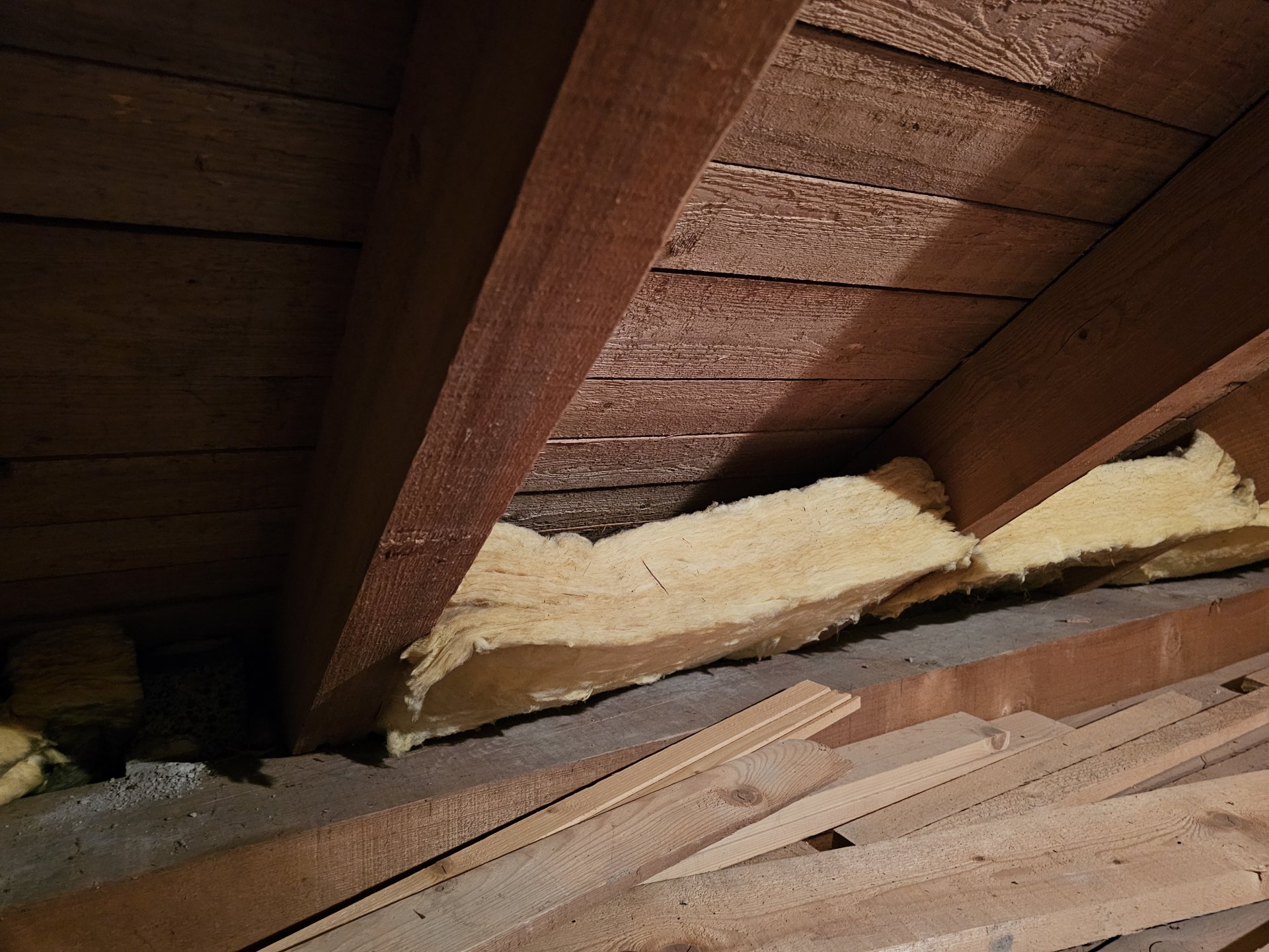

    Anbei noch ein Bild vom Dach innen, so wie es aussieht sind über das ganze Dach noch Holzbretter aufgebracht.

    In dem Schriftstück wird die schwarze Unterdeckbahn als "spezial Folie" bezeichnet, das ist eher nicht so besonders vertrauenserweckend :)
    Aber wenn das Dach für die Installation der Photovoltaik geöffnet wird (und die Arbeiten von einem Dachdeckerbetrieb durchgeführt werden) kann man den Zustand dieser "spezial Folie" genauer beurteilen. Nach 35 Jahren ist da leider alles möglich .. von "völlig in Ordnung" bis "nur noch in Resten vorhanden und großflächig zerbröselt"
    Im Dachboden ist überall Schalung? .. Auf den Fotos von der Baustelle sieht man auch Bereiche die nicht eingeschalt sind, dort müste diese spezial Folie eigentlich von innen sichtbar sein, oder der Bereich wurde nachträglich noch verschalt nur nur für das Gerüst offen gelassen, auch gut möglich.

    Scheint bis oben mit Schalung zu sein - siehe Foto von innen (Kamin) anbei.
