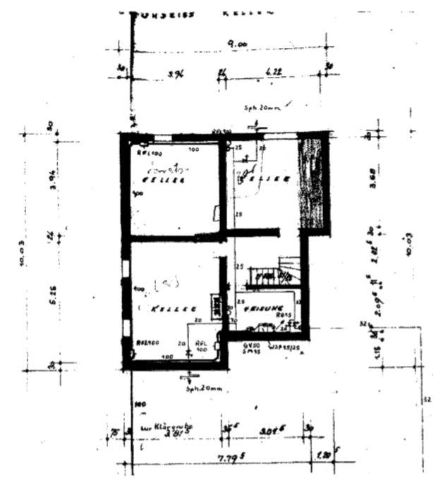

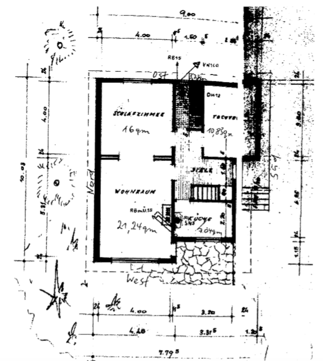

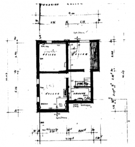

    Der Bungalow hat aber keinen gleichmäßigen Grundriss, sprich er hat keine gleichlangen Außenwände,
    siehe Skizzen und Baupläne anbei.
    Unabhängig davon, dass das natürlich eine Aufgabe für einen Statiker/Architekten ist, würde mich hier kurz Eure Meinung dazu interessieren:
    Ist das Aufstocken überhaupt "möglich"? Und wenn ja, was würdet ihr ins Blaue rechnen für die Aufstockung von ca. 70 qm Wohnfläche? 100-150K?

    Prinzipiell ist es möglich, sieht auch zumindest vom Plan her mal nicht ganz schlecht aus mit den 30er/24er Aussenwänden, ist aber wie Du schon selbst sagst erstmal Sache der Planer das konkret abzuchecken.
    Was die „Aufstockung“ über den Daumen kostet hängt davon ab... mit den 2K/m2 könntest hinkommen, da darst aber keine großen Extras erwarten. Das langt aber wohl nur, wenn Du die ganzen „Gemeinkosten“ wie Planung, Aussenanlagen, etc. nicht auf den m2 Wohnfläche „umlegst“, also wirklich nur reine Baukosten für die Aufstockung (kommt auch bisschen auf die Region ab, aber derzeit sind Kalkulationsannahmen unter 2K/m2 einfach nur irgendwas zwischen fahrlässig und Selbstbetrug).
    Angesichts deiner Fragestellung vermute ich, dir ist noch nicht ganz klar, was da noch alles an Kosten kommt (vermute ich mal wegen der Fixierung auf die Aufstockung). Wenn dem so ist, dann kann ich dir nur raten dich da mal wirklich beraten zu lassen, weil die Aufstockung alleine ist wohl nur ein Bruchteil (OK, größerer Bruchteil) der Gesamtsumme...
    Ich würde es wirklich nur nehmen wenn es entweder spottbillig ist, oder halt aus anderem Grund unschlagbar (Teaumlage, etc.). Aber die Möglichkeit da mit kleinem Geld zum Traumhäuschen zu kommen sehe ich erstmal nur aufgrund der baulichen Situation nicht (falls Du darauf rauswolltest).

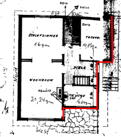

    Ich habe nochmal eine Verständnisfrage, bei angefügtem Grundriss frage ich mich, was man mit der rechten Seite eigentlich macht, um ein Satteldach draufzupacken?
    Die linke Seite ist ja gerade, aber die rechte hat diese "Einbuchtungen". Was hat man denn da für Möglichkeiten? Braucht ein Satteldach nicht zwei parallele (lange) Seiten?

    Satteldach über Eck usw. ist kein Problem, das kriegt man sowohl mit Betondecke als auch mit Holzbalkendecke hin. Muss nur sauber geplant werden. Und natürlich sollte das Dach nicht doppelt so groß sein wie das Haus ;)

    Wegen dieser „rechten Seite“, man würde da im einfachsten Fall hingehen und am „fehlenden Eck“ eine Stütze (Pfeiler) hinbauen, von dort aus eine Pfette über die ganze Länge legen, also „vom Pfeiler bis zum Mauerwerk“ und schon kannst dort deine Sparren auflegen.
    Oder anders, Du brauchst da keine durchgehnde Wand, ein durchgehender „Holzbalken“ auf dem man das Dach auflegen kann tut es auch. Man könnte das Dach aber auch auf der Seite „abstufen“, kommt immer darauf an was man da gerade haben will. Das ist sowohl vom Technischen als auch von den Kosten relativ unkritisch, jedenfalls ist das nicht der große Knackpunkt.

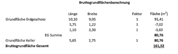

    Ob der Keller überhaupt ein Vollgeschoß ist, das müsste man sich auch nochmal ansehen und eine GFZ von 185 bezweifle ich auch, Du hast wohl das Thema noch nicht ganz durchdrungen...

    Streich das mit dem Pult, das war nur ein Gedanke. Hatte gedacht, für 20 qm ein Satteldach wäre quatsch und man baut eventuell was anderes drauf und bekommt das irgendwie beim Bauamt genehmigt...

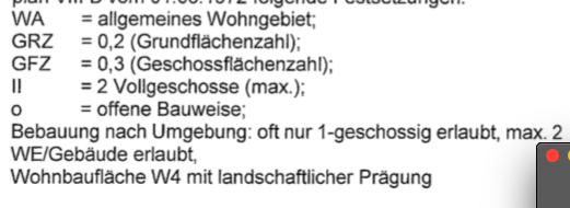

    Bezgl. GFZ: Ich habe die Grundstücksgröße x GFZ (o,3) gerechnet (GFZ ist 0,2). Und die Bruttogesamtfläche habe ich aus einem Gutachten für das Haus übernommen,
    das ich zwischenzeitlich bekommen habe, siehe Screenshot anbei.
    Wie viel Fläche dürfte man denn nun bebauen zusätzlich?
    Vielen Dank!

    Der Keller wird mit ziemlicher Sicherheit bautechtlich kein vollgeschoss sein bzw so deklariert sein, mal ganz abgesehen von der tatsächlichen Nutzung

    Ich habe wirklich nur gefährliches Halbwissen, aber alles was ich bisher so gefunden habe, sagt:
    Keller wird mitgerechnet...?
    Wie kann ich das denn rausfinden?

    Geh mal zur Stadtverwaltung und lass dir ne Kopie von dem Bebauungsplan geben, da können Sonderregelungen zur GFZ enthalten sein.
    Normalerweise sind „echte“ Keller, also solche die nicht besonders weit aus der Erde rauskucken keine Vollgeschoße und zählen nicht bei der Berechnung mit der GFZ.
    Wenn Du das Ding wirklich kaufen willst, dann bist Du gut damit beraten ein paar Teuros in jemanden zu investieren der sich da mal hinsetzt und sich das alles genau ansieht....

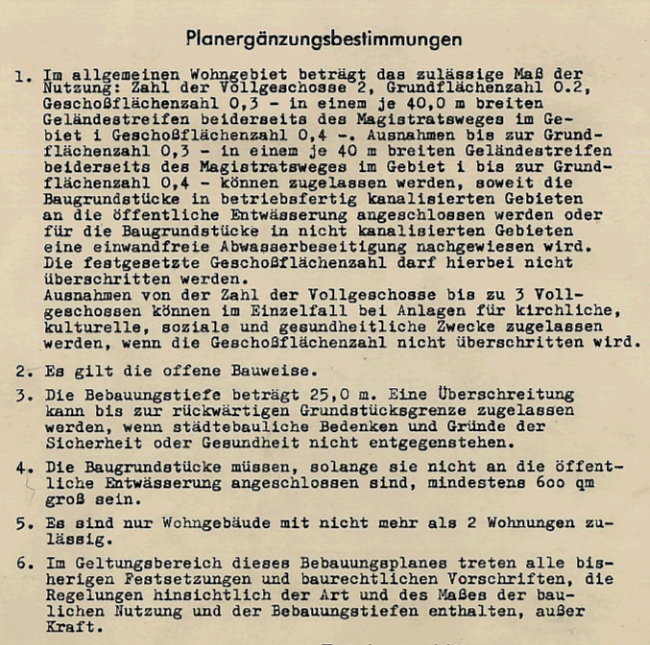

    @chillig Bebauungsplan hab ich online eingesehen, da steht nichts weiteres bezgl. GFZ als ich hier schon geschrieben hatte.
    Allerdings liegt das Grundstück 40 Meter von der Straße, also jenseits der 25 Meter Bebauungstiefe? Und deswegen gilt dann der B-Plan ja nicht?

    Gut, also dann nochmal anbei der "komplette" B-Plan, dachte der Screenshot reicht euch.+
    Meint ihr, dass es dann Sinn macht trotzdem noch dahin zu rennen? Bzw. gibt es da noch zusätzliche Seiten/Bestimmungen zu?
    Laut Telefonat der zuständigen Dame für den Bereich, spricht anscheinend nichts dagegen, sowohl abzureißen als auch aufzustocken.
    Beim Abriss würde zwar Wohnraum zerstört, den man dann aber wieder aufbauen würde etc., sagte sie... "da könnte ja erstmal keiner was dagegen haben".
    Es scheint mir so als hätte die Dame beim Stadtplanungsamt noch mehr "Bestimmungen" zu diesem Bebauungsplan bzw. den Bereich hinter der 25-Meter-Linie... Also diese Sattteldach 45 Grad, 4,2 Traufhöhe, 10,20 First - die stehen ja nirgends, das teilte sie mir nur mündlich mit...
