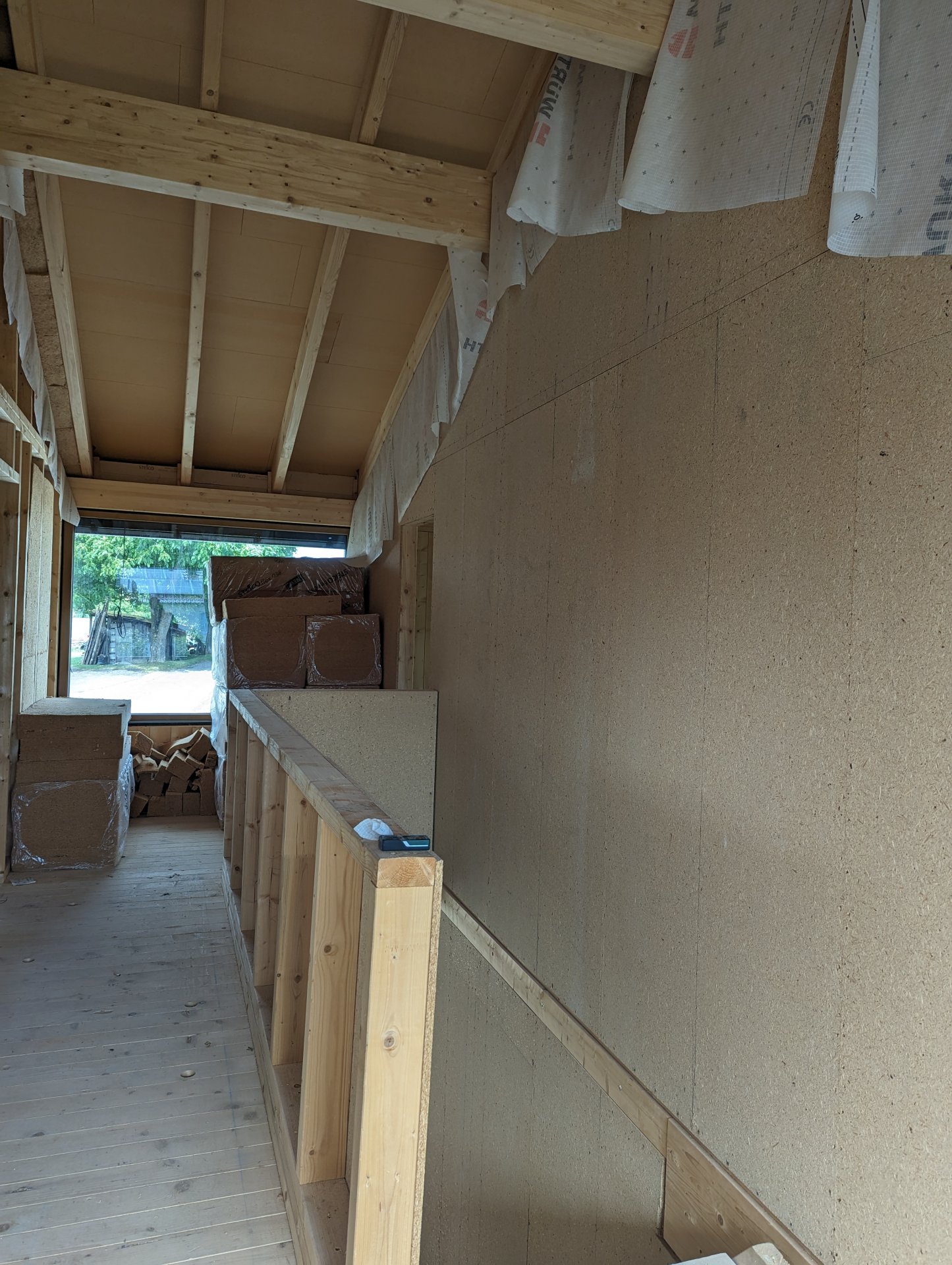

    Ich mache gerade in Eigenleistung den Dachausbau (Dämmung, Folie, Lattung, OSB).
    In den Zimmern war das mit einem Rollgerüst einfach zu machen.
    Jetzt steht der Flur an. Da habe ich das Problem dass es eine 4 m lange Treppenöffnung gibt. Hier kann ich mit dem Gerüst aus Platzgründen nichts anfangen.(siehe Bild)
    Gibt es eine einfache und sichere Variante wie ich auf die benötigten 4,50m Höhe komme?
    Auf beiden Seiten einen Gerüst Bock und zwischen rein Bohlen? Die müssten dann sicher 5 Meter lang und freitragend sein.

    Auf dem Foto rechts an der Wand läuft doch ziemlich sicher ein Balken "um den Treppenausschnitt". Da einfach Balken oder ähnliches dranschrauben. Über die 5m kannste auch machen, aber da brauchst dann halt schon einen ziemlichen Trümmer an Balken.
    Alternativ bei nem Gerüstbauer fragen - Gerüst über Treppen ist jetzt ja nix exostisches.

    Danke für die Antwort...
    Irgendwas an die Wand schrauben ist nicht ganz ideal. Später muss ja da von unten bis oben auch noch was an die Wand. Da muss ich ja auch bis oben hin kommen. Rigips vermutlich. Das stört dann.
    Gerüstbauer ist klar. Ich werde das allerdings vermutlich Recht lange brauchen.. daher suche ich nach einer kostengünstigeren Lösung.
    Gibt es noch andere Ideen?
