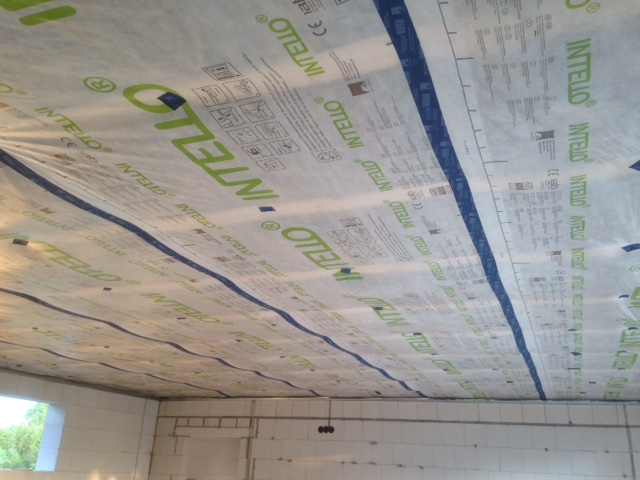

    ich baue gerade ein neues Nebengebäude. Das Erdgeschoss dient als Doppelgarage mit zwei weiteren Räumen als Werkstatt-/Hobbyraum sowie Technik- und Abstellraum. Das Erdgeschoss wird nur für kurzzeitigen Aufenthalt im Werkstattraum beheizt (Bollerofen). Ansonsten bleibt das EG kalt.
    Das Nebengebäude ist mit 30er Porenbeton ummauert und verfügt über eine Holzbalkendecke (240er Leimbinder). Der Dachboden ist mit 25er OSB abgenagelt.
    Das Dachgeschoss unter dem Satteldach soll perspektivisch als Wohnraum ausgebaut werden.
    Die Zwischendecke möchte ich nun entsprechend vorbereiten.
    Geplant ist folgender Aufbau von unten:
    2x mit Gipskarton beplankt,
    Lattung als Unterkonstruktion,
    diffusionsoffene Dampfbremse,
    den Zwischenraum mit 200er oder 240er Klemmfilz ausgedämmt,
    da drüber liegen dann die og OSB-Platten.
    Der Klemmfilz soll perspektivisch als "Fußbodendämmung" für die darüber liegende Wohnung dienen. Außerdem erhoffe ich mir, dass die Wärme des Bollerofens nicht zu schnell nach oben flöten geht, solange das Dachgeschoss nocht nicht ausgebaut ist.
    Meine Frage ist, ob der Deckenaufbau bautechnisch so iO ist!?
    Ich nehme jeden Vorschlag dankend entgegen.

    Die Dampfbremse ist an der falschen Stelle, die ist so auf der kalten Seite und da gehört die nicht hin, die lässt besser weg. Die OSB oben ist schon eine Dampfbremse, da müssten dann aber noch alle Schlitze/Fugen (incl. Anschlüsse) winddicht zugeklebt werden (was man möglichst tut so lange man noch rankommt).
    Sonst i.O., ich empfhle den Heimwerkern aber lieber doppelt mit geringerer Dämmstärke zu dämmen, die 240er schneidet sich einfach nicht gut ohne profimäßiges Schneidgestell.
    Die Temperatur über dem „Bollerofen“ solltest dann auch noch im Auge behalten, Du wärst nicht der Erst der es da fertig bekommt in einen gefährlichen Bereich zu kommen.

    Ok, das leuchtet ein. Aber steigt warme Luft inkl. der in ihr gebundenen Feuchtigkeit nicht immer nach oben?
    Soll ich die Holzbalkendecke voll ausdämmen? Also die Dämmung in Balkenstärke wählen, sodass das Klemmfilz an die OSB-Platte anliegt oder zw. beidem ein bisschen Luft lassen?

    Wo warme Luft hinsteigtboder nicht ist egal, die Liftfeuchte verteilt sich im ganzen Raum und die kondensiert dirnim Winter aus wenn sie in die MiWo reinkommt.
    Ich würde es voll ausdämmen, da irgendwelche Luftschichten einzubauen bringt wenig nis garnichts. Damit eine Luftschicht als Hinterlüftung wirkt muss sie sich permanent bewegen, das bekommst da nicht hin, willst wohl auch nicht.

    So lange oben nicht ausgebaut ist und unten die z.T. beheizte Garage, dann muss die Dampfbremse nach unten.
    Wird es aber später ausgebaut und oben beheizt und die Garage bleibt kalt kehrt sich die Diffusionsrichtung ja um.
    Ich würde es so machen, wie @chillig80 schreibt und wenn man das Dach später ausbaut, dann muss man die Garage halt etwas mitheizen, dass kein Kondensat anfällt.
    Am besten aber man dämmt das gesamte Nebengebäude, dann sind diese Überlegungen obsolet.

    Sowas habe ich vermutet- wenn aus der Technik die Verrohrung KW/WW VL/RL ggf noch Waschbecken im Hobbyraum etc eventuell führen später noch SW Leitungen aus Sanitär ins UG, dort würde ich eine Klimamembran einbauen, also klassisch vom Leimholz /Membran/Lattung 2x GK ( auch die erste GK Lage werden die Stösse verspachtelt)

    Wo kommt da das Diffusionsdruckgefälle her? In der Garage passiert durch gelegentliches Heizen ziemlich sicher nichts (Rücktrocknung). Im Technikeaum fehlt mir der permanente Wassereintrag. Ich seh das Problem nicht, ausser ich rechne mit normierten Bedingungen für Wohnräume, was sie halt nicht sind...

    So, ich habe mich jetzt für die Maximallösung entschieden (120er Klemmfilz doppelt im Versatz gelegt u in jedem Raum Dampfbremse drunter). Das Bild zeigt den Stand jetzt. Morgen wird die UK für die Deckenverkleidung fertig.
    Ein Fragezeichen steht noch bei der Plattenwahl. Meine Tendenz geht zu imprägniertem GK, doppelt beplankt...
    Was meinst Ihr?
    P.S. die PKW stehen i. d. R. das ganze Jahr über unter'm Doppelcarport. Im Winter steht mein Boot auf dem Trailer drin, ansonsten halt Fahrräder, Rasenmäher etc.
