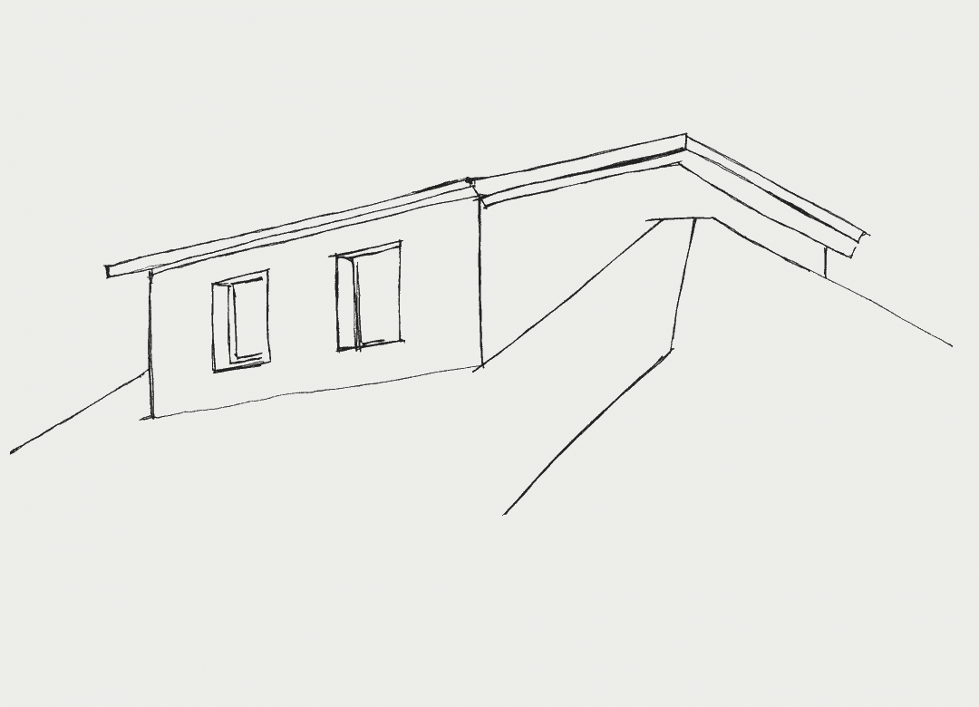

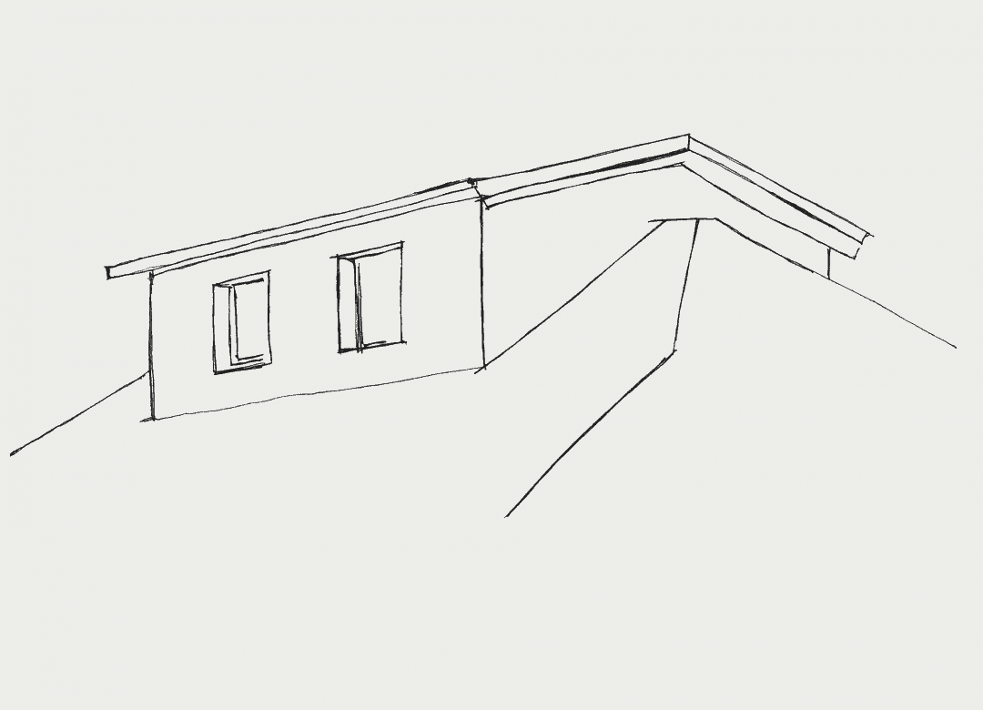

    Ich will auf unserem Haus gerne eine Gaube (Dachreiter) bauen um da ein Arbeitszimmer raus zu machen.
    Ich hab dem BA eine Bauvoranfrage gestellt und bekomme jetzt immer wieder andere Antworten warum dieses nicht geht. Als erstes kam nur der Ausschnitt vom BPlan. Den B-Plan kenne ich sehr gut aber da ich trotzdem nicht alles weiß, ob das dann geht wollte ich nachfragen...Den kurz zusammengefasten Mailverkehr habe ich unten eingetragen.

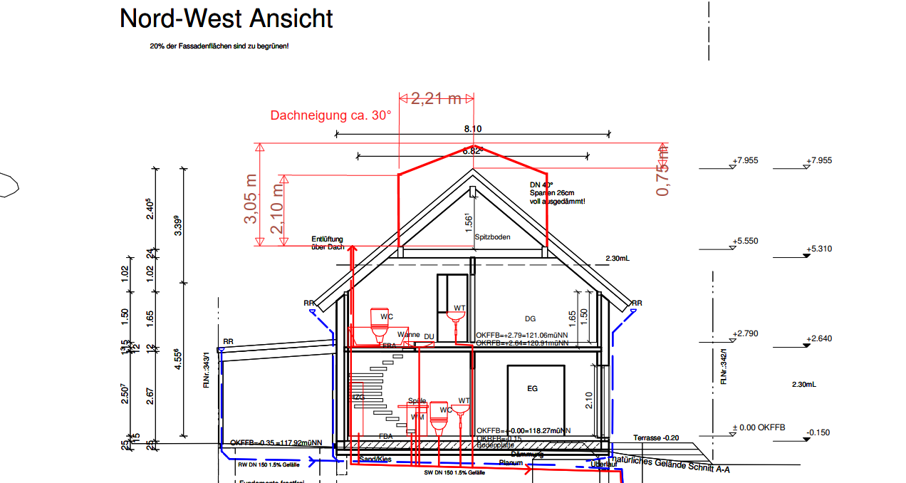

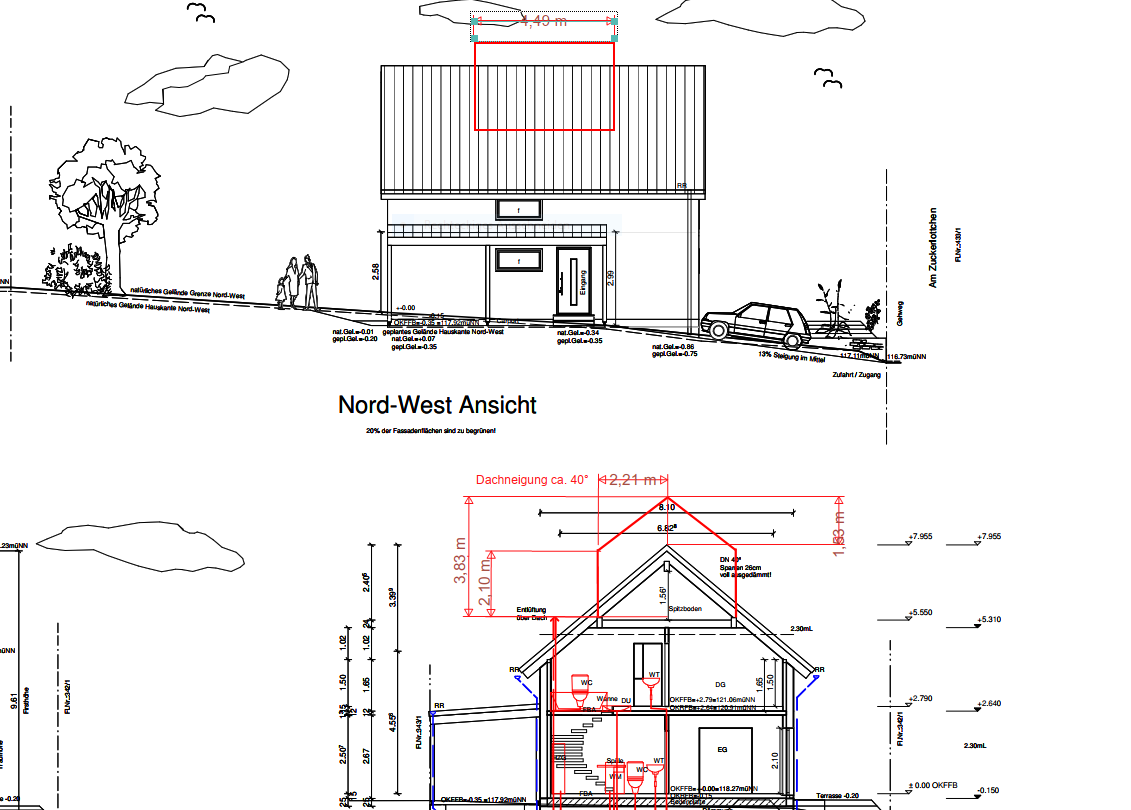

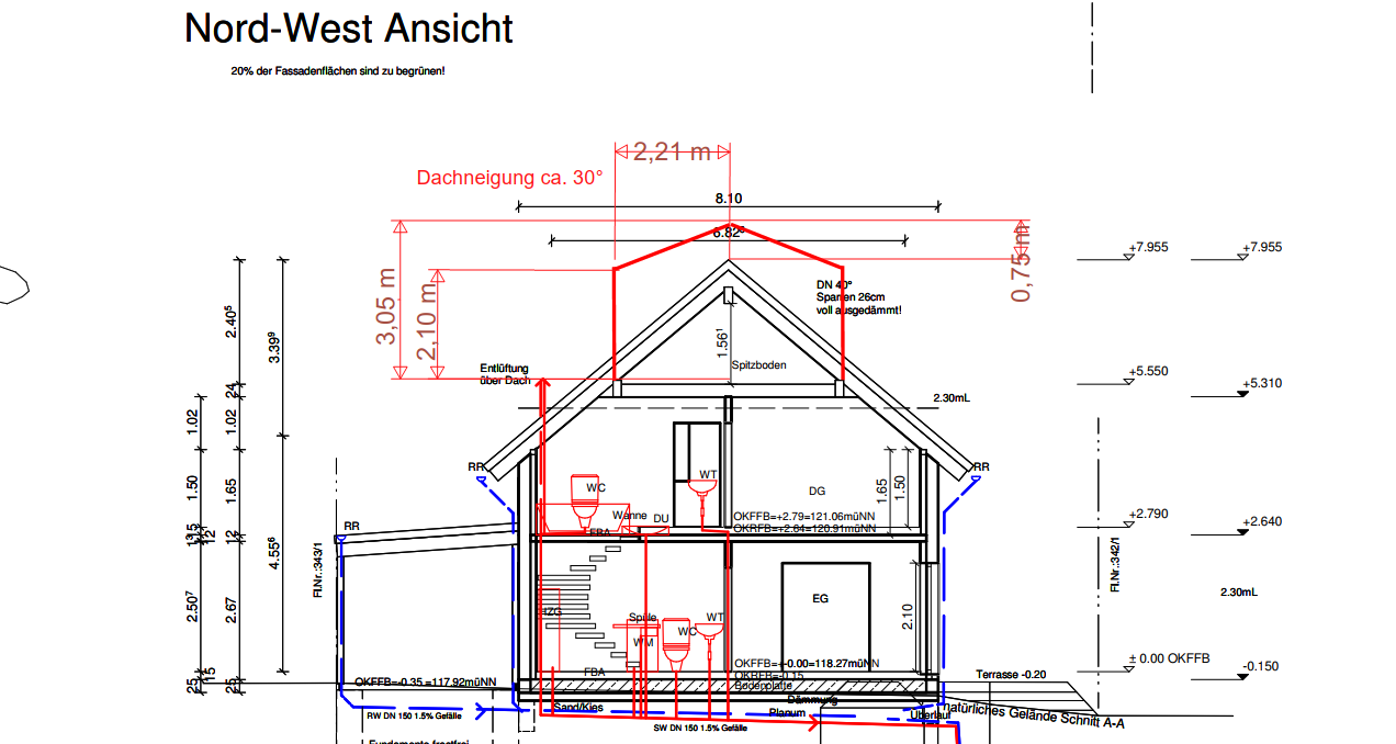

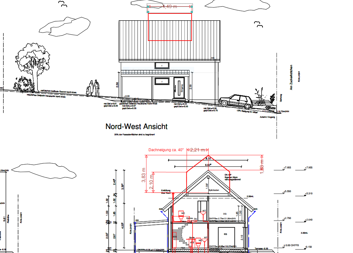

    Den Plan mit der eingezeichneten Gaube habe ich dem BA in der ersten Mail mitgeschickt.
    Was würdet Ihr darunter versethen ist jetzt ein Dachreiter eine Gebäudeerweiterung, eine Gaube oder evtl Beides?
    So wie er es erklärt hat wäre bei einer Gaube die Traufhöhe egal aber bei der Gebäudeerweiterung wiederrum nicht?

    Da ein Dachreiter eine Gaube ist, muss also auch ein Abstand nach oben möglich sein?
    Antwort vom BA 16.12.2021
    bezugnehmend zu Ihrer E-Mail vom 10.12.021 möchten wir Ihnen mitteilen, dass der Gaubenabstand zum Gebäudefirst sowie von uns eingetragen zu sehen ist.
    Bei einer Gaube handelt es sich um ein auf die Dachfläche aufgesetztes Element, so dass eine Gaube nie den Gebäudefirst überragt.
    Auch deshalb kann man bei Ihrem geplanten „Dachreiter“ aus dem o.g. Grund nicht mehr von einer Gaube sprechen.
    Ihr geplanter „Dachreiter“ stellt somit eine Gebäudeerweiterung dar, es müssen somit die im Bebauungsplan festgesetzten Traufhöhen und Firsthöhen eingehalten werden.
    Die von Ihnen geplante Gebäudeerweiterung würde vermutlich die festgesetzte Firsthöhe einhalten, jedoch die festgesetzte Traufhöhe deutlich überschreiten.
    Auch kann eine mögliche Befreiung von der festgesetzten Traufhöhe nicht in Aussicht gestellt werden, da diesbezüglich noch keiner Befreiung stattgegeben worden ist.

    Aber auf dem Plan ist die Traufhöhe deines Dachreiters doch knapp 8 m und damit deutlich über der zugelassenen Traufhöhe. Da es nicht mehr als Gaube durchgeht wird doch hier am Dachreiter (als Gebäudeaufstockung) gemessen.
