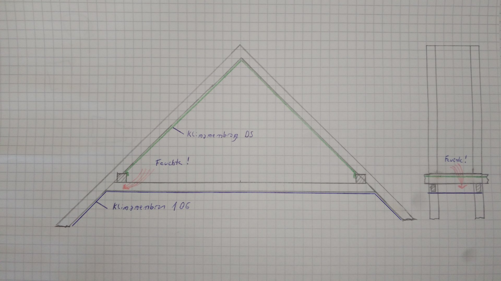

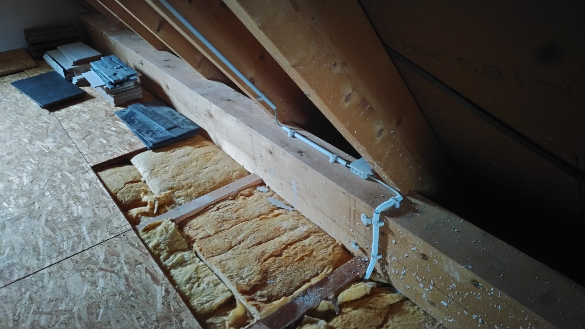

    Ich bin gerade dabei den den Ausbau unseres Dachbodens zu planen. Dachboden ist unbeheitzt und wird verwendet als Begehbarer Kleiderschrank + Fittnessraum
    Das Haus ist Baujahr 2013. Das 1 OG wurde vom Bauträger ausgebaut.
    Sparrenbreite 240mm + Pavatex + Dachsteine.
    Geplannt Dachgeschoss: Dachsteine + Pavatex + Zwischensparrendämung + Klimamembran + Untersparrendämung
    Ich hatte bereits mehrere Trockenbauer im Haus die mir ein Angebot erstellt haben. Alle Trockenbauer würden mit die Klimamembran DS wie auf dem Bild eingezeichnet anbringen. Nun stellt sich mir die Frage ob dies so korrekt ist, oder der einfachste Weg für die Trockenbauer. Ich sehe hier die Gafahr, dass Feuchtigkeit zwischen den Dachbalken zur Glaswolle gerät. Anbei eine Skizze mit dem Verusch der Darstellung. Eine Verbindung zur Klimamembran des OG wäre vermutlich die korrekte Ausführung. Da Mann hier allerdings nicht vernünftig hinkommt, ist dies nicht ausführbar.
    Ist es korrekt wie die Trockenbauer die Klimamembran anbringen wollen?
    Seht Ihr hierdurch eine "ernstzunehmende" Gefahr?
    Habt Ihr andere Ansätze zur Ausfürhrung?
    Schon mal Danke für eure Hilfe!
