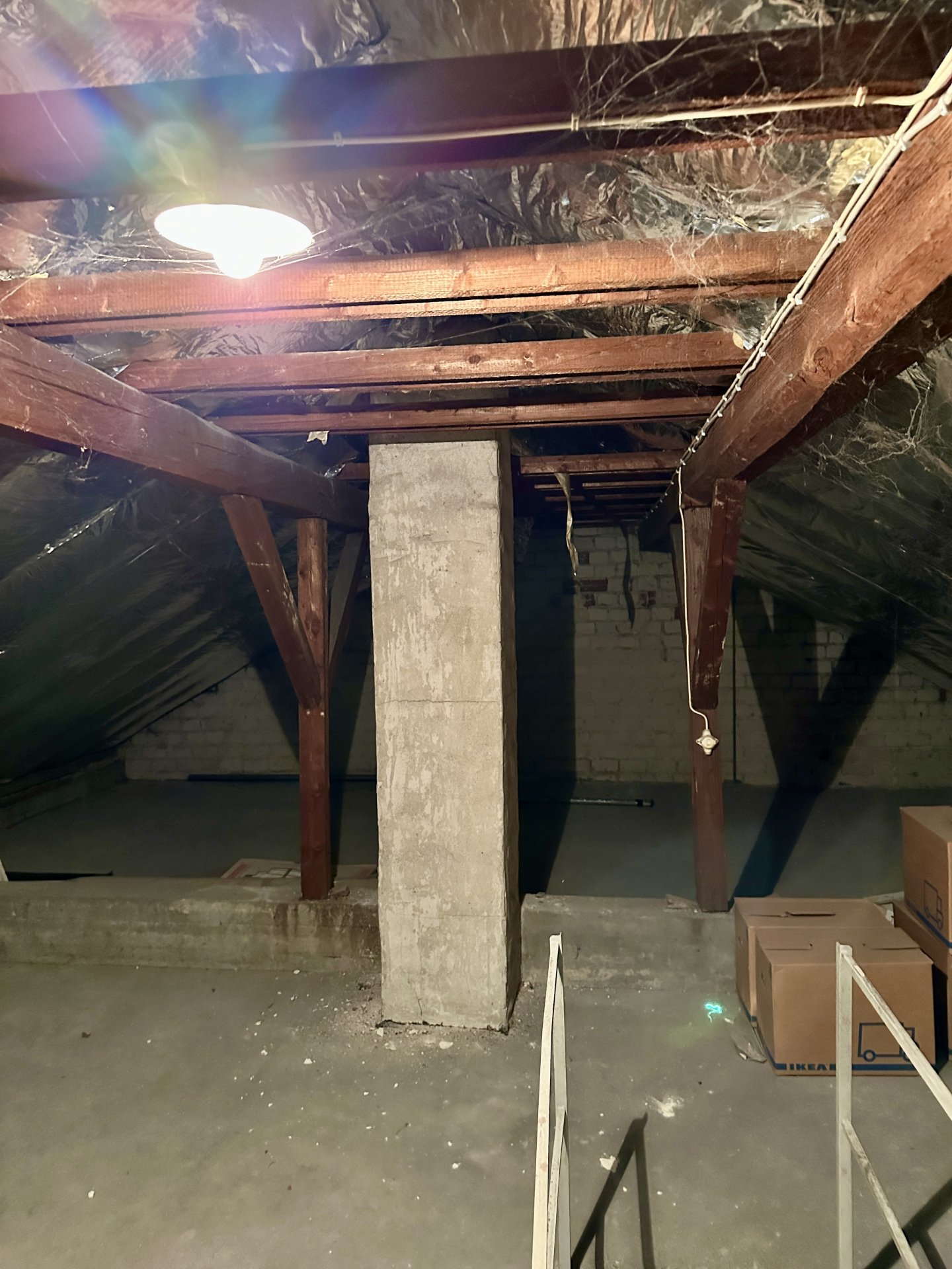

    Hi zusammen,
    kurz vorab - wir werden hierfür natürlich Architekt und Statiker einbeziehen, würden aber gern vorbereitet in die Gespräche gehen.
    Wir überlegen den Ausbau eines Pfettendachs aus den 60ern(Dach ist ca 1990 gedämmt und 2021 neu gedeckt worden). Dachschräge 30 Grad. Bungalow in Schottenbauweise - Überzüge im Dachboden an der gleichen Stelle wie die Schotten im EG und KG. Die Pfeiler stehen auf den Überzügen.
    Durch die Schotten ist das Haus in ca drei Teile geteilt. Im mittleren Abschnitt würden wir gern Gauben einsetzen.
    Nun stören beim Ausbau die Kopfbänder etwas. Wenn ich es richtig verstanden habe, dient das vor allem der Aussteifung. Gibt es da Alternativen? Ich habe zum Beispiel gelesen, dass man bei Beplankung mit Holzfaserplatten genug Aussteifung bekäme. Und ich würde mir vorstellen, dass die Gauben auch einen gewissen Effekt hätten? Danke! IMG_9339.jpeg
