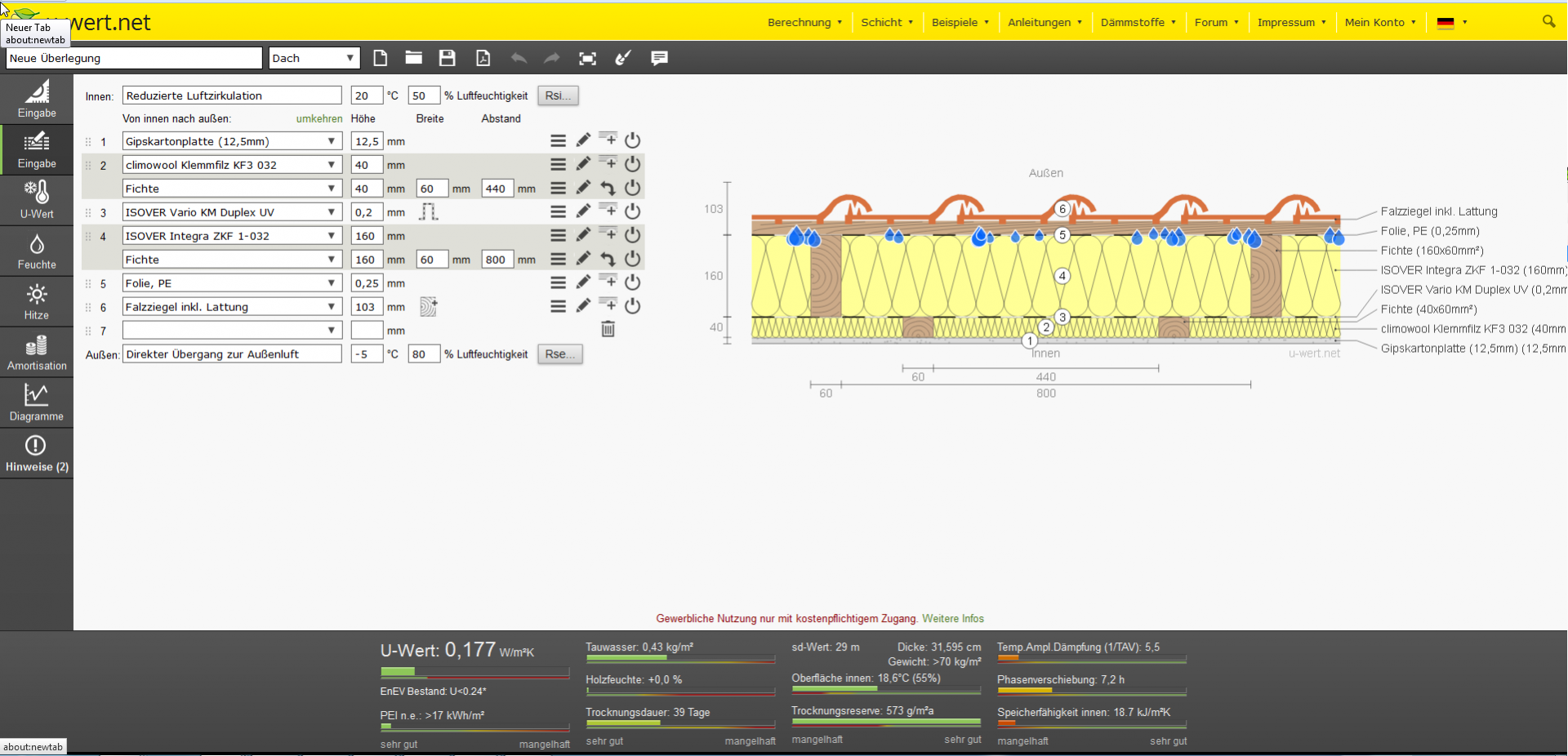

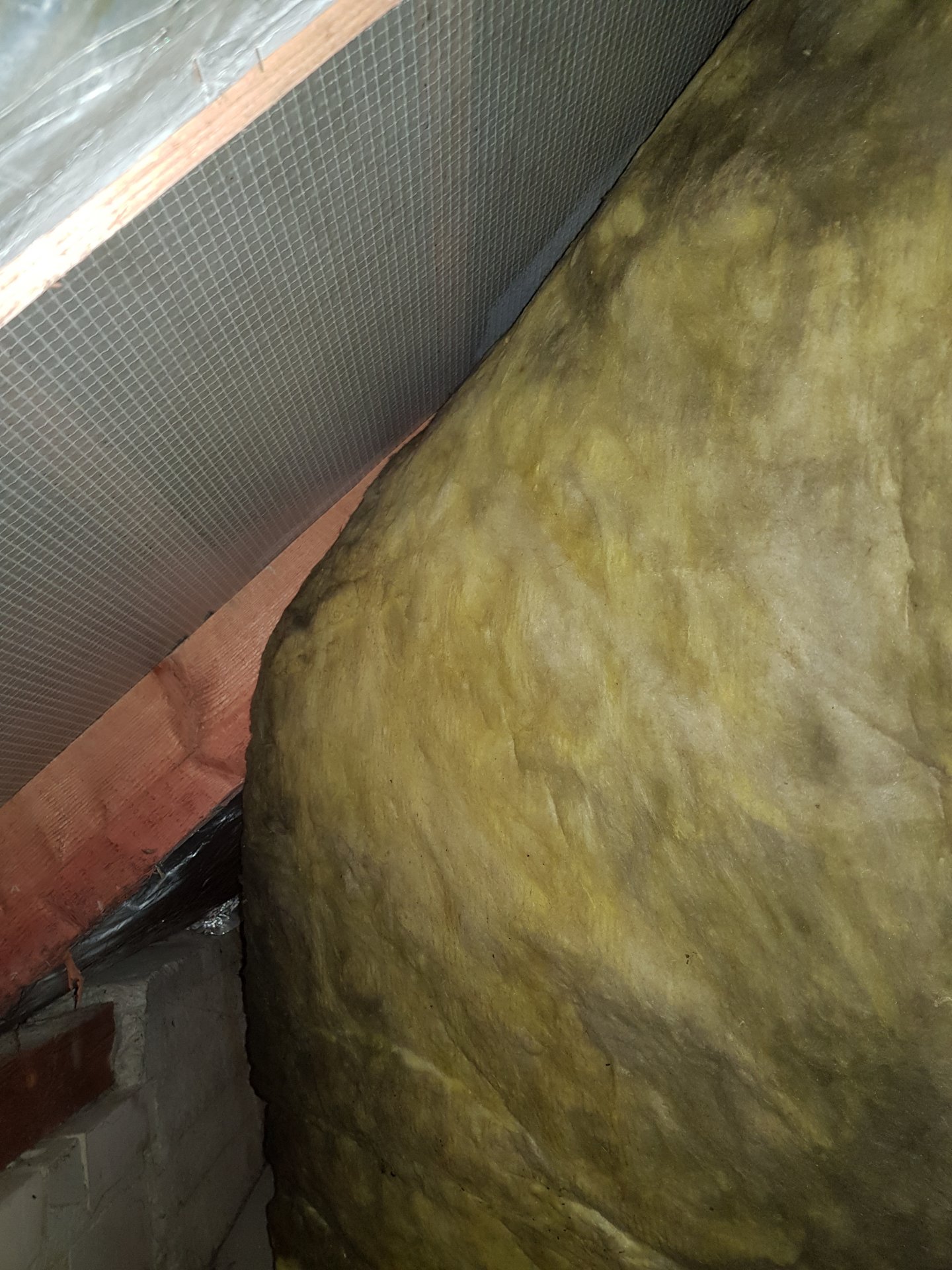

    Hallo Zusammen,

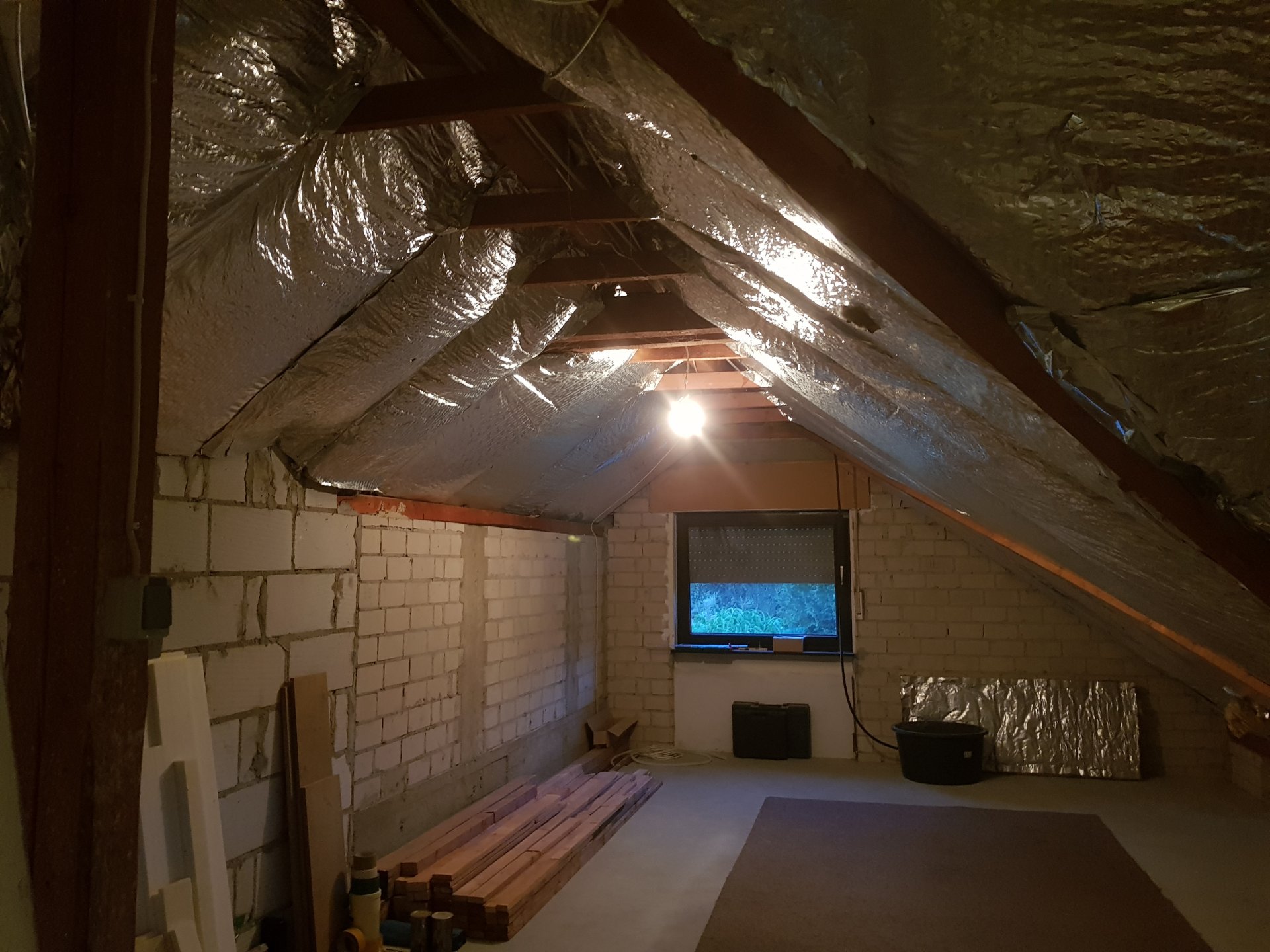

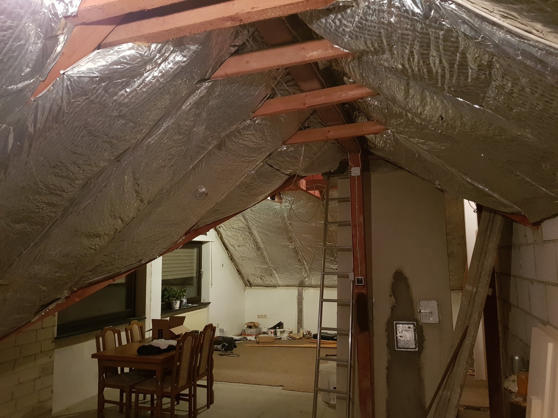

    ich plane den Ausbau meines Daches (Haus von 1983 / Wohnraum: Küche und Wohnzimmer). Zuerst zum aktuellen IST-Zustand (von außen nach innen):
    - Falzziegel inkl. Lattung
    - Unterspannbahn (Typ: unbekannt)
    - 160 mm Sparren mit 160 mm alukaschierter Glasfaserdämmung (Typ: unbekannt)
    Noch zu meiner Person: Ich bin Laie auf dem Gebiet. Versuche mich in das Thema einzulesen. Hole mir die Meinung von allen Seiten (Baumärkte / Fachhandel / Bekanntenkreis) und mache mir dann mein eigens Bild. Ich bin über jeden Tipp / Rat von euch SEHR dankbar.
    Zuerst hatte ich mir überlegt auf die bereits vorhandene Dämmung aufzubauen:
    - Dampfbremsfolie (mit einem niedrigen / variablen Sd-Wert)
    - Unterbaukonstruktion mit 40/60 mm Latten
    - Untersparrendämmung 40mm WLS 032
    - Beplankung mit Gipskartonplatten
    Und damit zu meinen Fragen:
    - Wieviel Sinn hat es auf die bereits vorhandene 160 mm-Dämmung aufzubauen? Optisch macht Sie noch einen soliden Eindruck. Gut erhalten, wenige Risse. Die Dämmung hat an manchen Stellen Verfärbungen, die ich als "Dreck" definiere. UND hat es überhaupt Sinn auf die Alukaschierung mit einer Dampfbremse zu folgen? Das Alu fungierte zur damaligen Zeit als Dampfsperre; Auch wenn Sie nicht wirklich "dicht" verarbeitet ist.
    Würdet Ihr eventuell alles wieder neu machen? Wenn man jetzt schon mal dabei ist? Am liebsten würde ich mir die Zeit und die Kosten sparen!! Aber andersrum will ich auch nicht am falschen Ende sparen :)
    - Außerdem: Mal unabhängig zur aktuellen Ausgangslage. Mir ist der Aufbau bekannt: Zwischensparrendämmung, Dampfbremse, Untersparrendämmung, Beplankung.
    Aber im Fachhandel hat man mir davon abgeraten. Selbst der fremde Dachdecker, der zufällig das Gespräch mitbekommen hat, rät davon ab. Dort hieß es: Zwischensparrendämmung, Untersparrendämmung, Dampfbremse, Beplankung. Und dies begründet dadurch, dass man mit der Dampfbremse doch vor der Feuchtigkeit aus dem Innenraum die Dämmung schützen möchte. Klar hat Sinn, aber herstellerseitig (wie z.B. von Isover) wird es so nicht beschrieben! Und das führt mich etwas Irre; Zumal ich dann gar kein Nutzen von der Unterbaukonstruktion für die Elektrik hätte (sprich für Schalter, Steckdosen, Einbaustrahler).
    Das war es erstmal von meiner Seite :)
    Wer mag, kann sich nochmal meine Materialvorstellung genauer anschauen und darf gerne seinen Senf dazugeben und eigene Erfahrungen / Favoriten teilen.
    Im Anhang füge ich noch ein paar Bilder bei.
    Viele Grüße
    Pete
    Dampfbremse
    Favorit: Isover Vario KM Duplex UV (Sd-Wert: 0,3 - 5,0 m)
    Alternativen: Isover Vario XtraSafe (Sd-Wert: 0,3 - 20,00 m) oder Alujet Climajet SD2 bzw. Vario (Sd-Wert: 0,25 - 25,00 m) / Gerne auch Alternativen von Rockwool (RockTect), Climowool (Climoplus DB-5) und Dörken (DELTA-Novaflexx, Sd-Flexx, Luxx)
    Untersparrendämmung
    Favorit: climowool Untersparrendämmfilz UF3/V 032
    Alternativen: Isover Integra UKF-032 oder Rockwool Formrock 035 (WLS 032 gibt es „leider“ nicht)

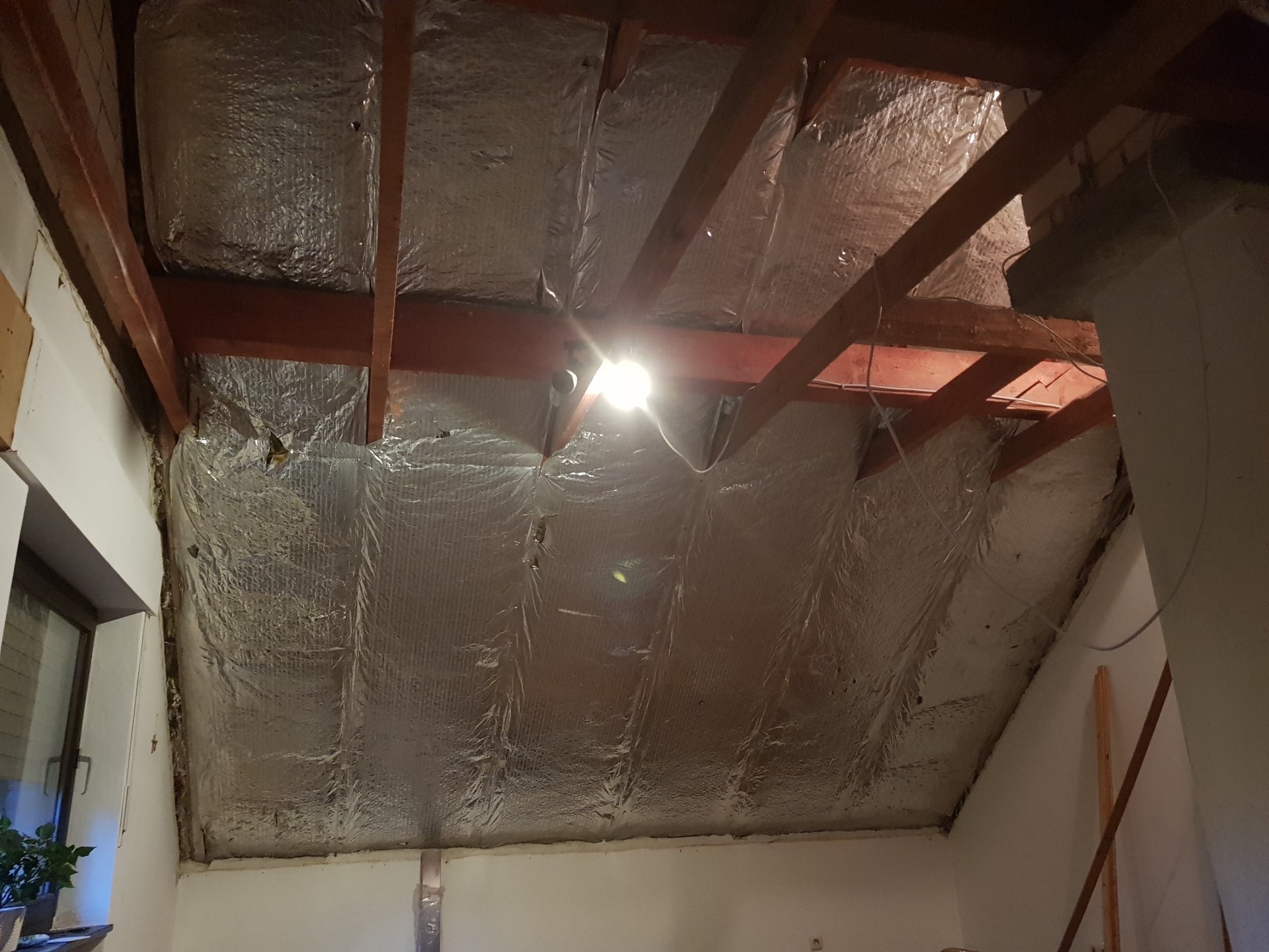

    also ein paar Sätze von dir verwirren mich ein wenig, aber das Grundproblem scheint mir klar.

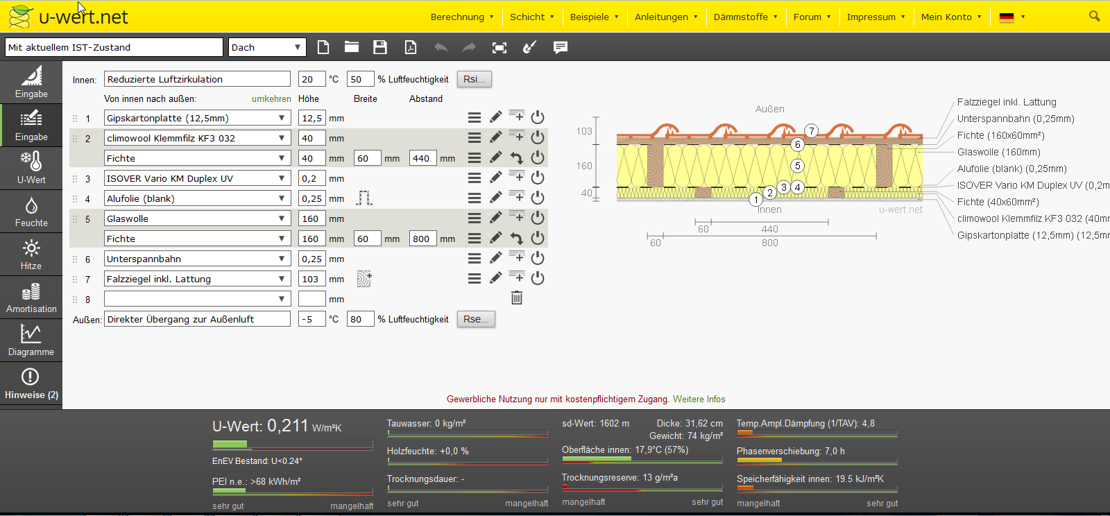

    Du willst mehr dämmen und hast auf der vorhandenen Dämmung eine Dampfsperre drauf.
    Als erstes würde ich dir raten dich mal mit dem U-Wert Rechner auseinanderzusetze. Den kannst du gratis nutzen.
    Ist nicht besonders schwierig, wird dir aber manches aha Erlebnis verschaffen.
    Zum Problem:
    Du hast jetzt eine Dampfsperre auf der Rauminnenseite die vermutlich so einigermassen funktioniert in einem nicht genutzten Dachraum.
    Wenn ich mir die fehlenden Anschlüsse ansehe, wird die Dampfbremse bei einer "richtigen" Nutzung des Dachraumes als Wohnraum wohl
    über kurz oder lang einen Bauschaden produzieren können.
    Die Wände sind nicht angeschlosen, die Holzdruchdringungen sind zumindest fragwürdig.
    Nun möchtest du das Dach nutzen und mehr dämmen. Also Dämmung drauf. Das ist schon mal gut, sollte / muss aber dann die aktuellen
    Anforderungen der ENEV erfüllen.
    Nun hast du also schon mal warm, aber dein Thema mit der Dampfdiffusion ist noch nicht gelöst.
    Nun wird es vielleicht noch nicht mal
    vor der jetzigen Alufolie zu Kondensatausfall kommen, da du innen nicht sonderlich stark dämmst,
    aber das ganze ist dennoch ein zumindest stark gefährdeter Aufbau, da die Alufolie an manchen Stellen die Feuchte von innen nicht weiterleitet und an
    anderen Stellen das ganze quasi durchpfeift.
    oder vielleicht passiert nun genau das:
    die alte Dämmung liegt nicht sauber an den Sparren an und die kalte Luft kommt bis zur Außenseite der Alufolie.
    Dort ist es dann schön kühl und feuchte Luft auf der Innenseite der Alufolie kann wunderbar kondensieren.
    Problem:
    durch diese sehr schlampig verlegte Bestandsdämmung kann man nicht wirklich sagen was an der später im Innenbereich liegenden Alufolie
    so alles passiert.
    Was ich tun würde:
    weg mit dem alten Zeugs und vernünftig neu aufbauen und auf der späteren Innenseite eine Dampfbremse die eine Feuchteeabfuhr
    nach innen ermöglicht.

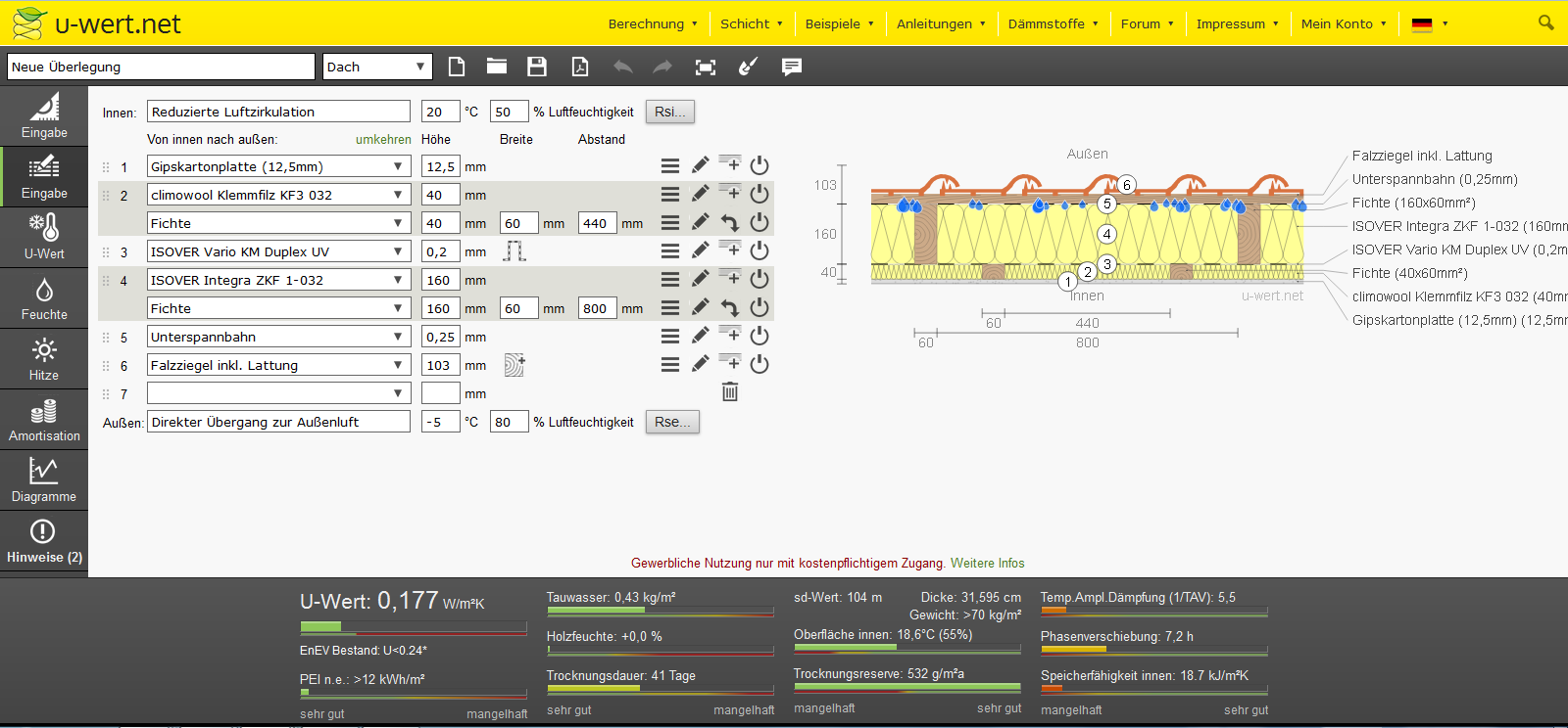

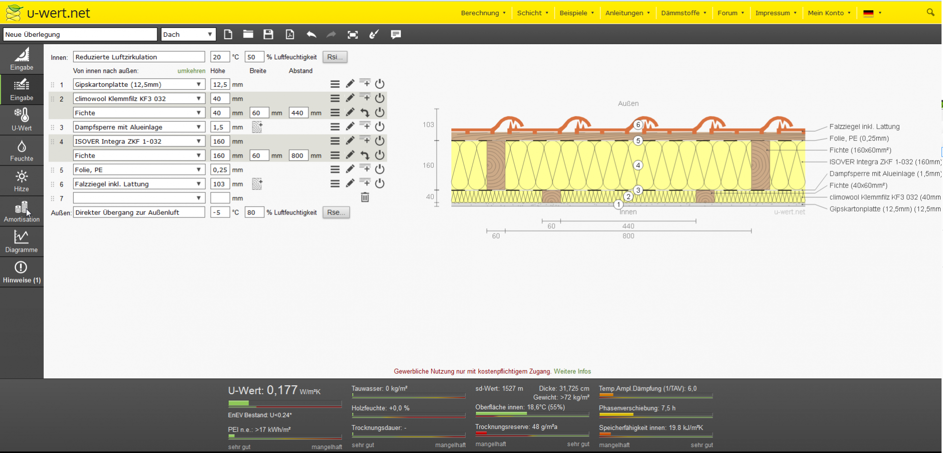

    Deine Meinung war aber schon für mich sehr hilfreich. Den U-Wert habe ich durchgerechnet und zwar mit dem aktuellen Zustand wie er jetzt ist (mit der Alukaschierung) und mit einer komplett neuen (!) Zwischensparrendämmung. Ausgewählt habe ich dafür ISOVER Integra ZKF 1-032 (Alternativ käme für mich auch "Climowool Klemmfilz KF3 032" in Frage).
    Das "Aha-Erlebnis" bleibt aber bei mir zugegeben noch aus. Der U-Wert entspricht den Anforderungen der EnEV (0,24 W/(m²·K) für Dachflächen) in beiden Fällen. Screenshots füge ich mal im Anhang bei. Mir fehlt aber noch das Verständnis für die einzelnen Werte. Die Trocknungsreserve ist massiv angestiegen (von Mangelhaft auf Sehr gut). Aber so richtig interpretieren kann ich dies noch nicht. Vielleicht kannst du oder könnt Ihr da mal einen Blick drauf werfen?

    Für den U-Wert ist der Rechner OK, aber für die Beurteilung einer alten löchrigen Alufolie eher schwierig.
    Die Software geht von einer unbeschädigten Folie aus.
    Daher fällt auch scheinbar auf der Außenseite kein Wasser aus. Die Realität könnt anders sein.

    Hallo @Andybaut
    ich hab mir deinen Link angeschaut und wenn ich mir die Definitionen durchlese, dann trifft ein "unbelüftetes Dach" bei mir zu.
    Es ist richtig, dass ich nicht weiß was für eine Unterspannbahn ich habe. Aber wenn ich mir Bilder von einer "Wasser- Luft- Dampfdichte Bitumendachbahn" und einer "diffusionsoffenen, winddichten Unterdeckbahn" im Internet anschaue und diese gegen meine Unterspannbahn vergleiche, dann tendiere ich definitiv zu der diffusionsoffenen, winddichten Unterdeckbahn. Ich habe ja keine andere Wahl, als zu vergleichen. Andere Anhaltspunkte liegen mir nicht vor.
    Bitumenbahnen wirken immer dunkel und lichtundurchlässig; Das ist bei mir anders... Sie ist eher "transparent" und man erkennt darunter auch die Verlattung für die Dachziegel.
    Bestätigt wird das "unbelüftete Dach" durch die aktuell nicht vorhandene Hinterlüftung. Zwischen den Sparren wurde voll gedämmt bis zur Unterspannbahn. Außer man hat "damals" schon etwas falsch gemacht :confused: (was ich mir aber schwer vorstellen kann).
    Die alte Bauakte habe ich auch einmal überflogen, finde aber leider keinen nennenswerten Hinweis. Ich hoffe ich habe nichts übersehen, da die Akte sehr umfangreich ist.
    Ich hoffe mein Gedankengang war nicht schwachsinnig; Andernfalls wäre es hilfreich zu wissen, wie ich es sonst feststellen könnte.
    In meinem ursprünglichen Post findest du ein Bild, wo ich die alte Dämmung von den Sparren löse. Man sieht hier die Unterspannbahn. Vielleicht kannst du mit einem Blick die Art der Unterspannbahn feststellen? Ich kann auch gerne nochmal bessere Fotos hochladen.

    schreib doch mal "Bamboocha" eine Nachricht. Der fällt mir spontan ein. Hat auch immer gute Ideen.
    Derweil gib doch mal beide neuen Varianten im U-Wert Rechner ein und poste die hier.

    Nur damit ich dich richtig verstanden habe und es richtig errechne:
    - Nach wie vor zwischen den Sparren voll dämmen (also 160mm) ohne Luftschicht?
    - Dampfbremse / Dampfsperre zwischen den beiden Dämmungen (also Zwischensparen- und Untersparrendämmung)?
    - Mit welchen Sd-Werten soll ich arbeiten?
    Besten Dank
    Gruß Pete

    die Dampfsperre soweit wie möglich nach innen. Also eher vor die letzte Dämmung.
    Wenn du aber jetzt schon weißt, dass sie da beschädigt wird, durch Schrauben, dann zwischen die
    beiden Dämmungen.
    Als sd-Wert für die alte Folie würde ich mal Alu eingeben. Scheinbar ist diese ja dicht. Schlimmer wie Alu geht eigentlich nicht.

    @Andybaut
    Also beschädigt wird Sie durch die Befestigung der Gipskartonplatten definitiv. Da könnte man natürlich nochmal mit Nageldichtband entgegenwirken (?), aber da ich die Unterbaukonstruktion auch als Installationsebene (für Elektrik) nutzen möchte, hätte ich am liebsten die Folie zwischen den beiden Dämmungen. Im Fachhandel sagte man mir auch, bei 40mm Untersparrendämmung kann man dies verantworten. Also es wäre "in Ordnung".
    Hab jetzt als Dampfsperre die Alufolie verwendet und als Dampfbremse, die geplante Variable genommen (Sd-Wert: 0,3 - 5,0 m).
    Zwischen den Sparren mit 160 mm voll gedämmt, also ohne Luftschicht. So weit, so gut.
    Bei der Unterbahnen (Gitterfolie) war ich mir nicht so sicher. Hab jetzt eine einfache Folie PE hinterlegt. Das sollte am besten zutreffen.
