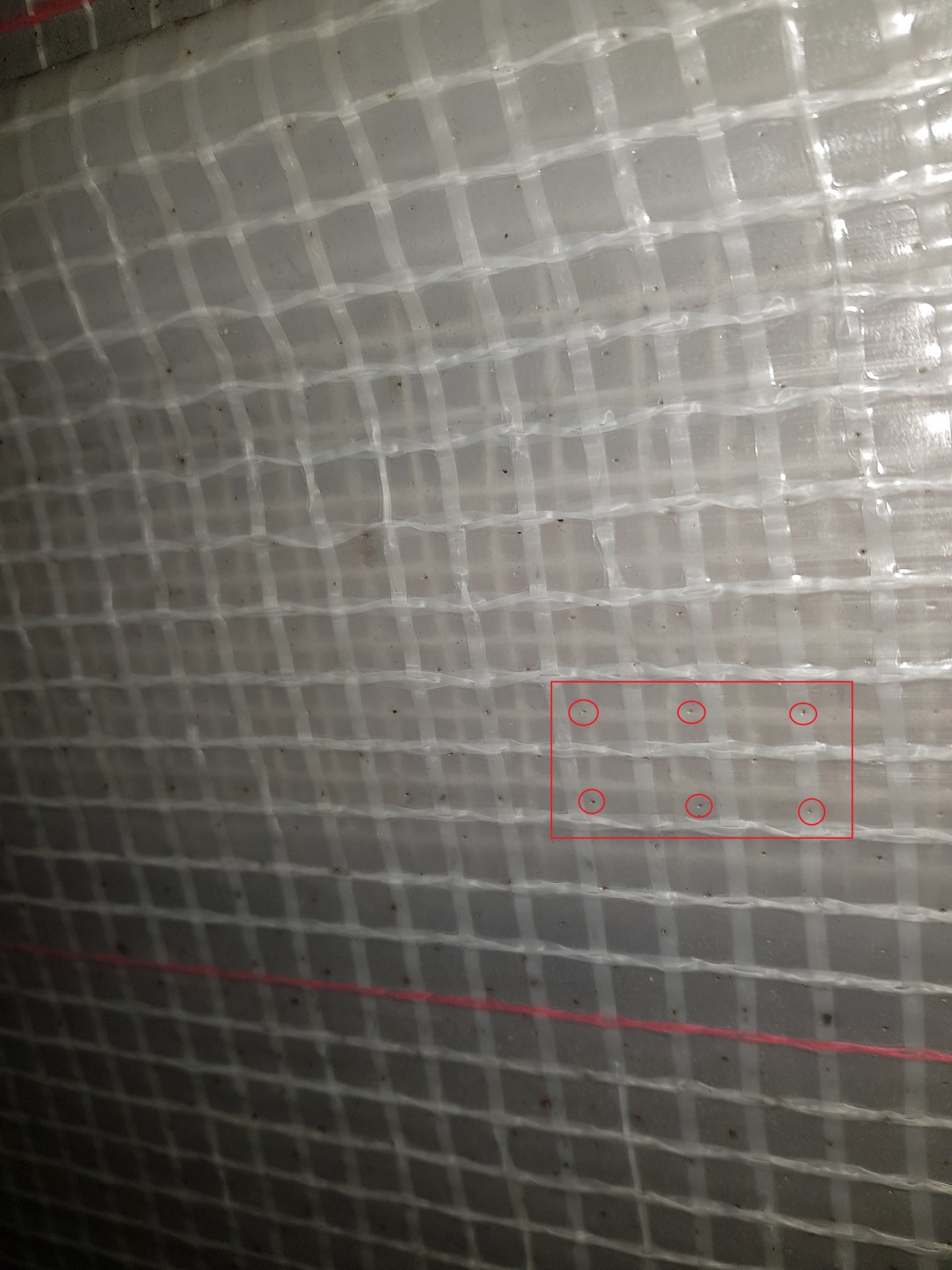

    Ich muss nochmal auf meine Außenfolie eingehen:
    Zum Schluss war ich davon überzeugt, dass die Gitterfolie nicht diffusionsofen (also dampfdichtend) ist.
    ProClima hat mich aber nochmal darauf hingewiesen, dass ich auf eine Perforierung achten soll.
    Und tatsächlich, sie ist perforiert. Was bedeutet das jetzt? Ist die Folie doch diffusionsoffen?
    ProClima ergänzt, dass ich bei einer "mikroperforierte Unterspannbahn" nicht herandämmen darf.
    Verstehe ich das jetzt richtig, dass ich eine Luftschicht halten sollte? Wie seht ihr das?
    Bei meinen 160mm Sparren würde ich dann mit einer Luftschicht von 20mm arbeiten und demnach mit 140 mm dämmen. Ist das ok?
    Der U-Wert schneidet mit der zusätzlichen 40mm Untersparrendämmung dann immer noch gut ab (0,208 W/m²K)
    Ich habe damit jetzt nochmal festgestellt, dass man auch "damals" nicht an die Folie herangedämmt hat.
    Meine Annahme war immer, dass man nur eine Luftschicht zwischen Dämmung und "Außenfolie" lässt, wenn man auch ein belüftetes Dach hat.
    Wenn ich meine Dachkonstruktion anschaue, halte ich es aber für ein unbelüftetes Dach.

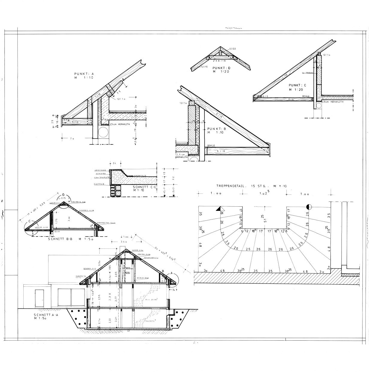

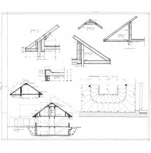

    Im Anhang füge ich nochmal Fotos von der Folie bei (beim Zoomen erkennt man die Perforierung deutlich), sowie Skizzen vom Dachstuhl.

    also ich würde das nun "proclima" in geplanten Aufbau schicken und um eine Stellungnahme bitten.
    Für diese Anbieter hast du dich ja nun wohl entschieden.
    Also mit den Löchern ist die Folie sicher nicht dampfdicht.
    Damit ist aber die variable oder die Folie mit einem kleinen sd-Wert innen absolut ok.
    Nun stellt sich die Frage warum man mit der Dämmung nicht ganz an die Folie herandarf.
    Habe mich bei proclima schlau gemacht :-)
    Die alte Unterspannbahn hat Löcher und die Hersteller dieser alten Bahn geben an, dass man nicht
    an sie herandämmen darf. Grund sind die Löcher die für den dampfoffenen Effekt sorgen.
    Wenn nun aber Dämmung an die Löcher kommt, dann kann das Wasser plötzlich von außen nach innen
    "durchsuppen".
    Den Effekt kennt man von Zelten. Wenn man an die Innenfläche hinlang, dann wird das Zelt plötzlich an der Stelle
    undicht.

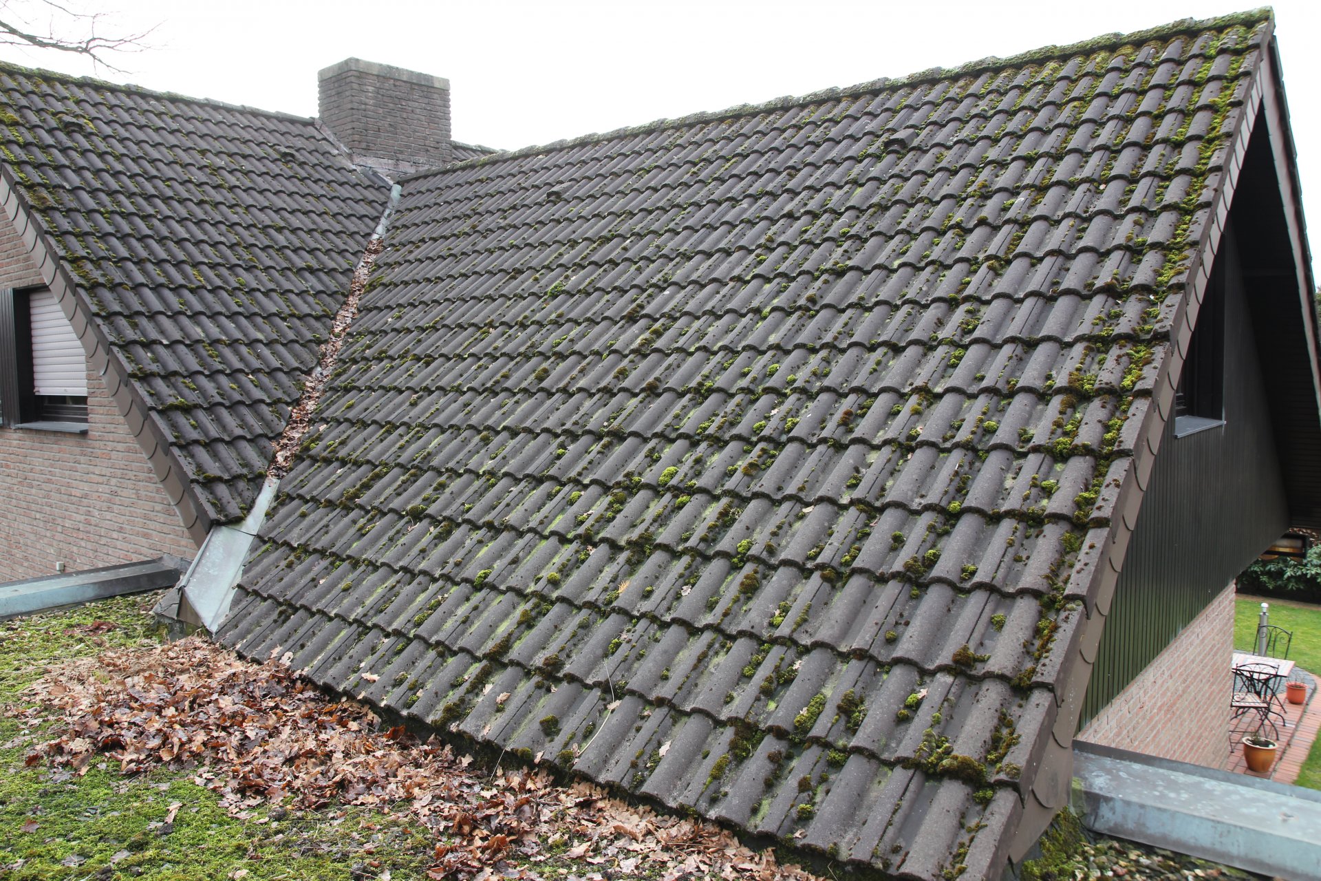

    - Kannst du an meiner Dachkonstruktion (s. Bild im vorherigen Post) erkennen, ob das Dach "unbelüftet" ist? Ich müsste doch nach unten und nach oben "Luftwege" verbaut haben. Das Dach ist aber nach meiner Einschätzung komplett zu. Ich habe auf meinem Dach Lüftungsziegel, die dienen aber der Hinterlüftung zwischen Dachziegel und Außenfolie, richtig? Füge davon auch nochmal ein Foto bei.

    diese 4 Ziegel oben sind Lüfterziegel.
    Theoretisch also belüftet. Aber so wenige wie das sind und so wie der Rest aussieht ist das wohl eher eine theoretische
    Belüftung.
    Du suchst dir nun einfach einen Hersteller der solche perforierten Folien im Programm hat und fragst dort wie groß die Entfernung sein soll.
    Wobei von der Logik her 1mm genügen würde, der praktisch aber nicht herstellbar ist.

    Und damit habe ich mich jetzt mal mit Dörken ausgetauscht. Die besitzen eine ähnliche Folie im Programm (Delta Dragofol oder DELTA-FOL SPF, Sd 3 m).
    Der Mitarbeiter liefert exakt die gleiche Begründung wie du. Im Prinzip reicht ein Abstand von wenigen Millimetern.
    Man möchte nur vermeiden, dass die Dämmung sich wie ein Schwamm aufsaugt. Ich bleibe damit bei meinen 20mm, da dies in der Praxis am einfachsten umsetzbar ist (140mm Dämmung im 160er Sparren).
