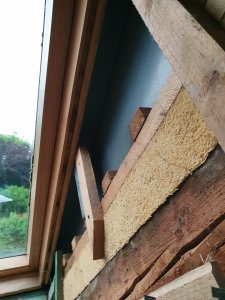

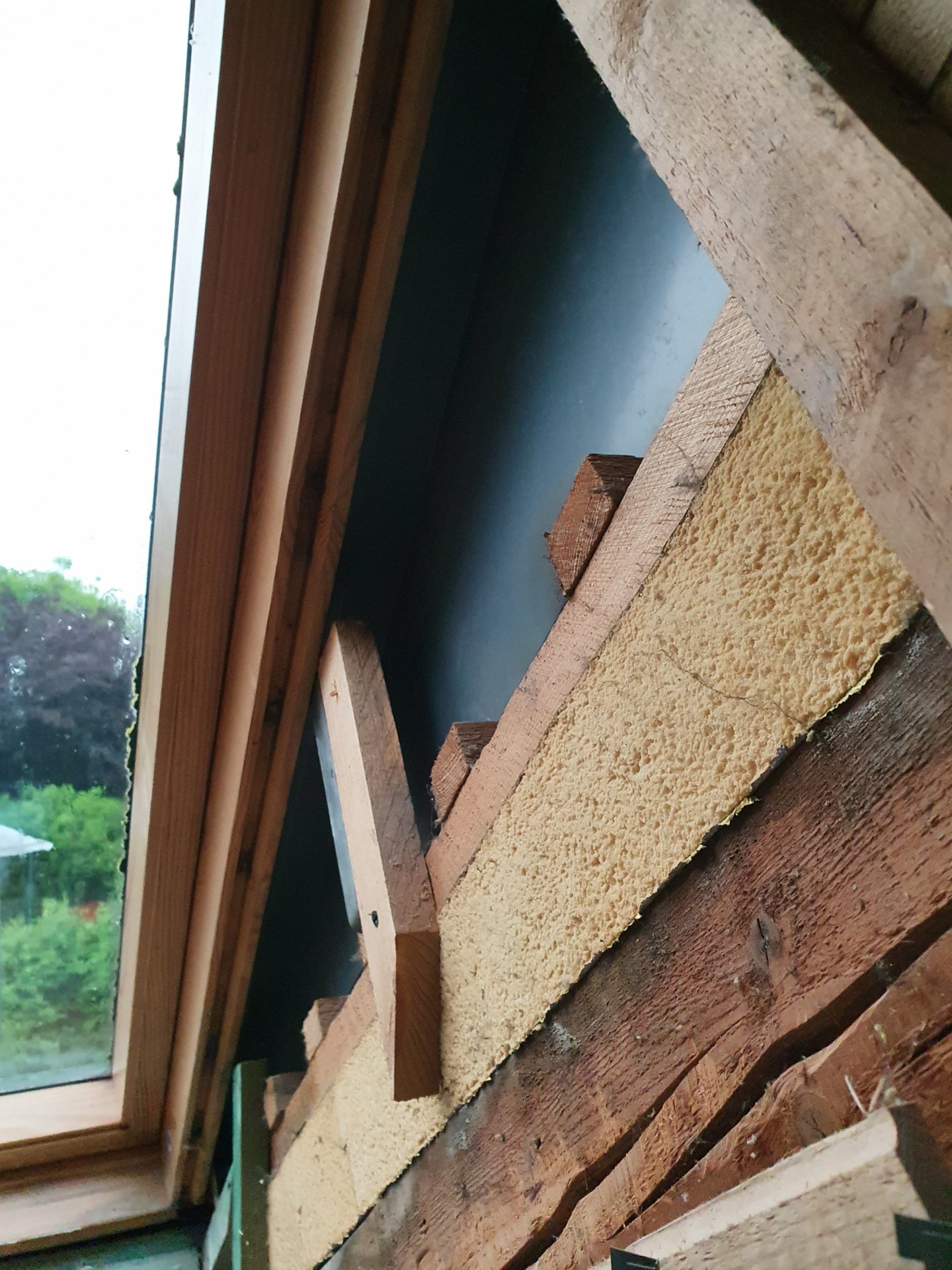

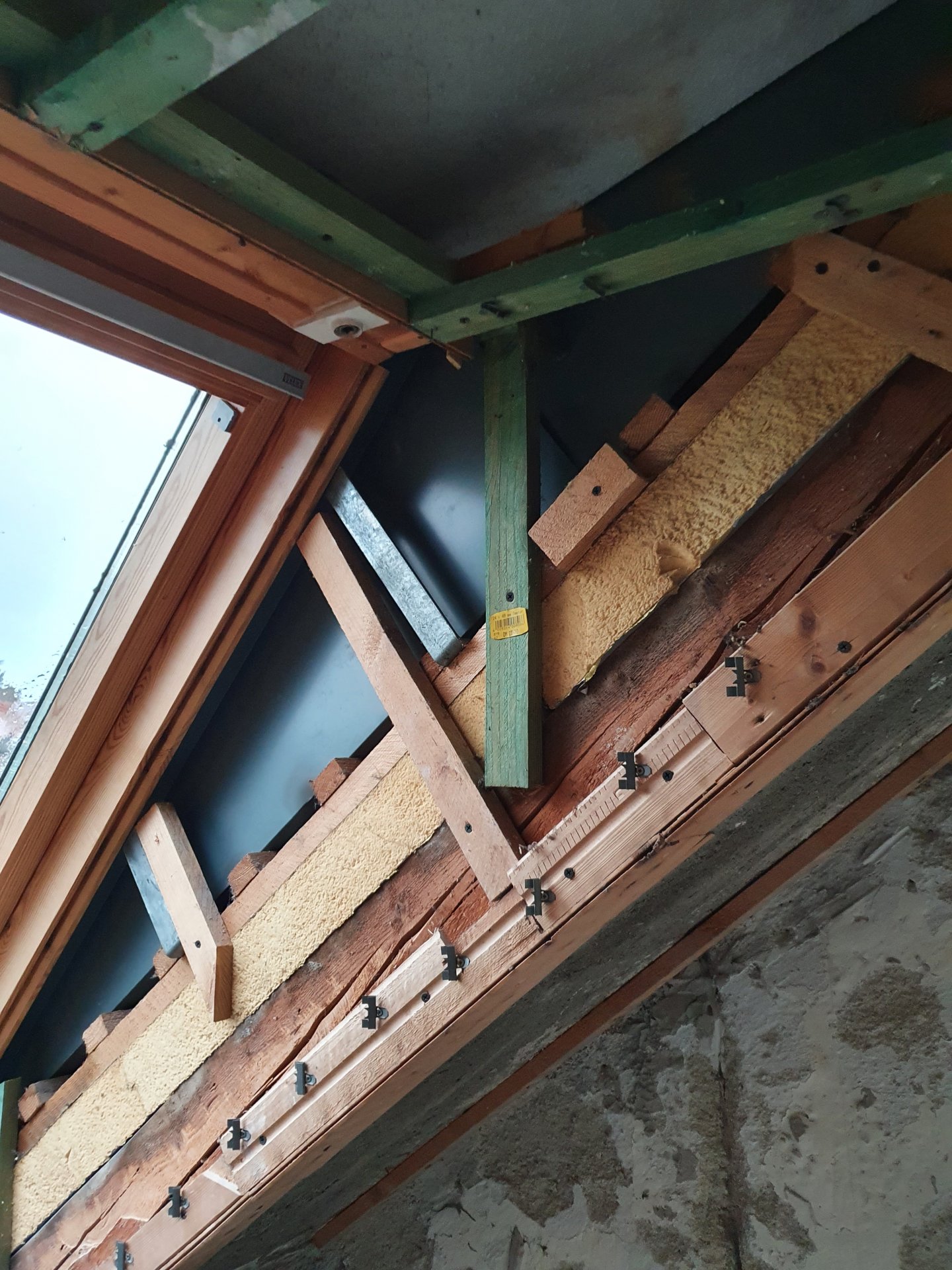

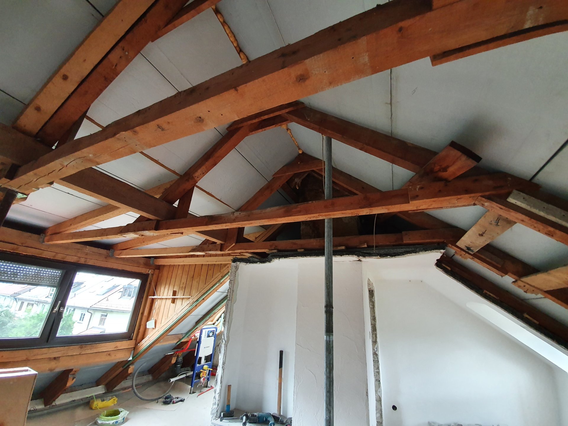

    ich saniere gerade ein Reihenmittelhaus Baujahr 1956. U.a. habe ich z.T. die Innenverkleidung im ausgebauten Dachgeschoss entfernt, da ich mehr Raumhöhe und gleichzeitig die Sparren freilegen möchte.
    Der Aufbau des Daches sah wie folgt aus:
    -Biberschwanzdeckung
    -Unterdeckbahn
    -PUR- Aufsparrendämmung 8cm
    -Sparren 10cm (keine Zwischensparrendämmung)
    -Glaswolle 5cm (nur im waagrechten bereich ausgelegt)
    -Heraklitplatten 4cm
    -Putz 2cm
    Die Heraklithplatten, den Putz und die Mineralwolle habe ich bereits im Bereich der Aufenthaltsräume und des Bads entfernt.
    Jetzt zum angedachten "neuen" Aufbau.
    Ich möchte gerne die alte PUR-Aufsparrendämmung lassen und lediglich die Innenverkleidung mit OSB-Platten sowie Fermacellplatten durchführen.
    Der Aufbau würde dann wie folgt aussehen:
    -Unterdeckbahn
    -OSB-Platten 2,2 cm
    -Fermacellplatten 1,5cm
    Ein ausreichender U-Wert von ca. 0,23 W/m²K würde somit eingehalten werden.
    Auf eine zusätzliche Dampfbremse und eine Zwischensparrendämmung möchte ich eigentlich verzichten. Probleme mit Feuchtigkeit gab es bisher nicht.
    Ich weiß, dass der Aufbau nicht ganz zeitgemäß ist. Ich möchte jedoch die Dämmung auf keinen Fall komplett erneuern, da sie eigentlich gut funktioniert hat.
    Macht dieser Aufbau aus eurer Sicht Sinn?
    Speziell interessiert mich, ob es ein großer Gewinn wäre eine Zwischensparrendämmung einzubauen und ob die OSB-Platten dann als Dampfsperre ausreichen. Außerdem frage ich mich, ob sich die OSB-Platten mit den Fermacellplatten "vertragen"?
    Über eure Einschätzung und Tipps würde ich mich sehr freuen :)

    Ich habe mich jetzt endgültig gegen eine zusätzliche Zwischensparrendämmung entschieden und würde den Aufbau wie wie folgt machen (von innen nach außen):
    - Fermacell, 12,5 mm
    - OSB 3, 15 mm
    - Sparren (ohne Zwischensparrendämmung) 100 mm
    - alukaschierte PUR-Dämmung 80 mm
    etc.
    Siehst du durch die Alukaschierung ein Taupunktproblem auch ohne Zwischensparrendämmung? Die OSB-Platten würden somit nicht als Dampfbremse fungieren und müssten nicht 100%ig dicht sein? Sehe ich das richtig?
    Die OSB-Platten und Fermacellplatten würde ich dann einfach an die z.T. noch bestehenden verputzten Heraklithplatten anschließen lassen.
