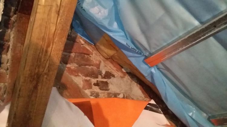

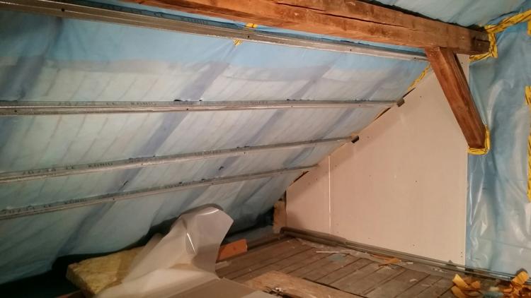

    Guten Morgen :)
    Ich habe zu beiliegenden Fotos eine Frage:
    Bekomme ich in dieser Ecke meines Dachbodens ein Problem mit den 11,5er Rigips Platten,
    die ich quer, also 2m in der Tiefe und auf einer Breite von 125cm anbringen möchte und unter der
    Pfette mit 13cm Abstand und dann die Profile mit 52cm Abstand angebracht habe?
    Schaut mal auf das gestern entstandene - ich hatte die Profile noch über .. sonst haette ich
    auch Dachlatten genommen.
    Zudem: Würdet IHR unter die Profile (Alu) noch etwas kleben, damit die Dampfsperre nicht durch "Reibung"
    beschaedigt wird?

    52cm sind grenzwertig, wenn ich mich nicht täusche. Die Aluprofile sollten den Fixpunktabstand aber ausreichend tragen können. Deine Luftdichte dagegen ist eine halbe Katastrophe... Dazu will ich mich aber nicht auslassen, dass kann dir ein fachkundiger vor Ort erklären...
  4. H.PF
    H.PF
    07.12.2005
    11.915
    Hückeswagen
    Dachdecker+Hochbautechniker
    Mach mal einen Blower-Door-Test bevor du beplankst. Ich bin mir sicher das du da grandios untergehst. Und das ist für dein Haus schnell tödlich

    Einfach mal ein klein wenig rechnen:
    52x 4 = 208
    Plattenmaß ist 125 x 200
    Und nu überlegen wo der Fehler ist :winken

    Mahlzeit alle zusammen.
    Ich werde das mit der Luftdichte mal checken. Danke dafuer.
    Aber ich habe eben auch gehört dass man sich auch "totdaemmen" und zu viel dicht machen kann.
    Bei mir ist es eben so, dass ich eine diffusionsoffene Unterspannbahn unter den Ziegeln habe,
    darunter dann das Daemmaterial und dann die Folie.
    Ganz ganz dicht bekomme ich es kaum wegen der Holzbalken, die ja die Dachkonstruktion tragen.
    Trotzdem werde ich natuerlich noch mal einen Fachmann kommen lassen.
    Ihr meint sicher auch wegen dem so verschieden abgeklebten, oder was ist das Problem?
    Danke und ne schoene Tag weiterhin, Stephan

    Ich distanziere mich von der eingeblend. Werbung!
    Das ist absolutes Stammtischgeschwätz.
    Wenn du deine Konstruktion schadenfrei haben möchtest, MUSS es luftdicht sein!

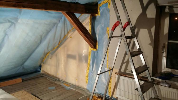

    Hallo noch mal ... Trockenbauer und Dachdecker haben mir gesagt, das bei dem 1900 gebauten Haus
    die Daemmung absolut ok ist und auch die Dichtheit ausreichend ist.
    Hatte auch noch nen Architekten dabei ... Wird eben durch die Balken, die bis in den Ringanker gehen
    nur schwer ganz dicht zu machen, da selbst durch die Balken Luft nach innen dringen könnte.
    Die Statik habe ich aber noch verbessert, danke fuer eure Antworten an dieser Stelle.
    Ich kenne die Problematik bei neuen Haeusern ... daher mal die Frage, woher ihr anhand der Bilder oben sehen könnt,
    dass dort etwas mit der Luftdichte nicht stimmt? Oder sollte ich schauen, dass die Folie STRAFF liegt???

    Dann haben Trockenbauer und Dachdecker keine Ahnung. Konvektiver Feuchteeintrag lässt sich nicht mal sauber berechnen, wenn ich mich nicht zu sehr irre. Daher kann man nicht mal genau sagen in wie weit sich Bauteile durch unzulängliche Dichtigkeiten auffeuchten werden und ob dieser Feuchteanteil einen kritischen Masseanteil des Holzes überschreitet. So das sich erstmal Schimmel bildet, dann Pilze, dann der Schwamm und dann ade Tragwerk. Wer hier pauschale Dummschwätzerische Antworten präsentiert macht sich bei Leuten mit Fachwissen stark ungläubig. Wenn überhaupt dann sollten solche Aussagen von einem Bauphysiker mit langjähriger Berufserfahrung stammen und selbst dieser wird dies nur ohne Gewähr tätigen wollen.
    Kondenswasser ist das Resultat wenn die Luft schlagartig abkühlt. Warme Raumluft transportiert eine Summe X an Wassergasmolekühle mit sich. Diese Wassergasmolekühle werden in Folge von Verdunstung (Kochen, Waschen, Duschen usw) vermehrt in die Raumluft abgegeben. Der entstehende Wasserdampf durch das Erhitzen führt also zu einer gewissen Sättigung der Luft - eben mit diesen Wassergasmolekühlen. Bedeutet dass deine relative Luftfeuchtigkeit ansteigt und die Luft damit feuchter wird. Warme Luft folgt der Thermik und will nach oben aufsteigen. Auf diesem Wege nimmt sie die Wassermolekühle mit und trifft dann irgendwann auf deine Dampfsperre die Gleichzeitig die Luftdichtigkeit darstellt.
    Nun kommt es zur Diffusion und zum Sinn der Dampfsperre. Ja nach Sperrgrad der DS dringen per diffusion (Teilchenaustausch) kleinste Gasmolekühle (Teilchen) ein - das erfolgt entsprechend gehindert. Hast du nun eine Leckage, kann der Teilchenaustausch ungehindert stattfinden. Dann spricht man von Konvektion oder konvektiven Feuchteeintrag. Da nun an deiner Folie ein Druckunterschied besteht, weil ja mehr Teilchen durchwollen als können, konzentriet sich alles mehr oder weniger an der Leckage. Da hier der "Druck" geringer ist und es schneller einfließen kann. Dadurch werden erhebliche Mengen Gasmolekühle in die Konstruktion eingetragen. Da im Winter innen ein höherer Dampfpartialdruck besteht als außen, wollen die Molekühle nach außen um diesen Misstand auszugleichen. Nun kühlt deine Luft, mit den Molekühlen auf dem Weg immer weiter aus. Das Gas was in der Luft steckt kann nicht mehr gehalten werden, es kommt zu einer Veränderung des Aggregarzustandes. Bedeutet, dass sich das Gas verflüssigt - was dann dein Kondenswasser ist. Dies schlägt sich an Bauteilen, in der Dämmung nieder. Zu viel Kondensat kann zu einer Vereisung auf der Innenseite deiner Unterdeckbahn führen, aus diffusionsoffen wird mehr oder minder diffusionsdicht. Feuchtigkeit wird eingeschlossen und summiert sich auf. Deine Sparren saugen sich mit der Feuchtigkeit voll. Kann nun im Sommer nicht ausreichend in den Raum trocknen potenziert sich die Feuchtigkeit im nächsten Winter. Auf Dauer der Tod deines Gebälkes, deiner Außenwand usw.
    Das ist jetzt nur grob und hoffentlich Laienverständlich beschrieben. Das Thema ist aber noch wesentlich komplexer.

    ok habs verstanden, danke ... zitat "Durch Undichtigkeiten in der Dampfsperre kann aber feuchte -- relativ warme -- Luft aus dem Innenraum in die Dämmung geraten. Dort würde dann unter Umständen (kalte Dämmung) der Wasserdampf kondensieren."
    da passt dann auch folgende aussage:
    "Warme Luft folgt der Thermik und will nach oben aufsteigen. Auf diesem Wege nimmt sie die Wassermolekühle mit und trifft dann irgendwann auf deine Dampfsperre die Gleichzeitig die Luftdichtigkeit darstellt. "
    und das sehe ich als problem ...
    zudem fand ich es gar nicht grob beschrieben sondern sehr ausfuehrlich aber das war sicher mit dem zwinkernden Auge ... bei dem ernsthaften Thema.
    wir schlafen ja da oben im dachboden und lüften also ausreichend - was ich aber - vorgeschriebene saetze beachtend dann auch ncht ausreicht.
    ich lass heut noch mal einen anderen fachmann kommen. danke fuer die deutlichen worte. ob

    alles neu - frage zum giebel
    so ihr lieben menschen,
    alle uebergaenge von holz zu daemmung und dampfsperre noch mal aufgemacht, neu verklebt und nun eine anschlussfrage
    hoffe das ist in dem thread ok so:
    schaut bitte mal auf das bild anbei ...
    wie mache ich hier an der giebelwand am besten den Übergang? ganz hinten in der ecke zum giebel ist ein sparren,
    an dem wuerde ich mit kleber und band die dampfsperre festmachen.
    die unterspannbahn, die ich an der giebewand ueber den giebelsteinen vor der daemmung anbringen moechte
    (muss ich das zwingend???) wuerde ich dann ebenfalls am sparren enden lassen.
    ist das ok so???
