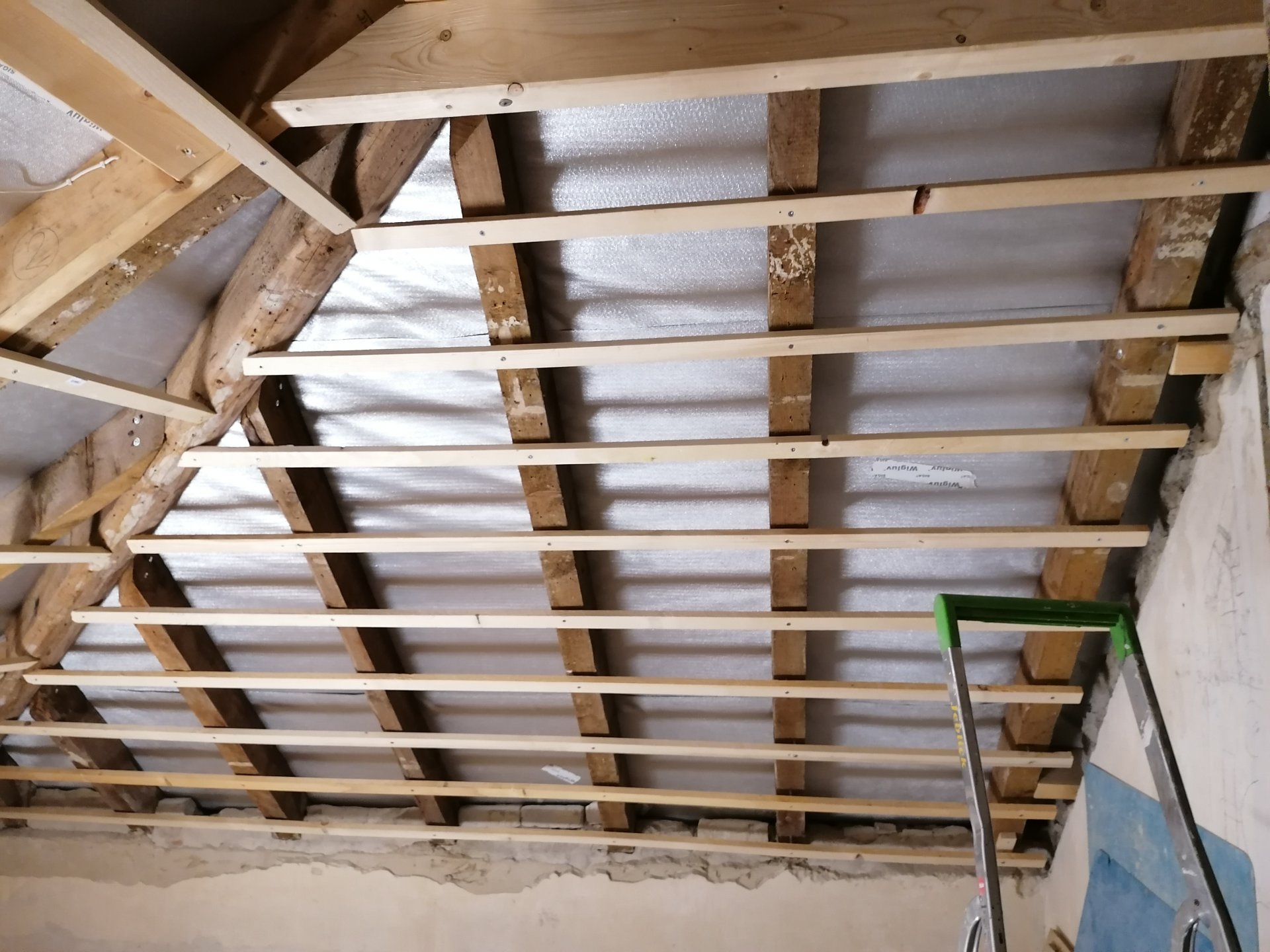

    Hallo Leute, folgendes Problem.
    Unser Dach wurde komplett neu aufgebaut. Wir haben eine Aufsparrendämmung gewählt.
    Jetzt wollten wir mit dem Innenausbau beginnen. Nun hat der Dachdecker uns informiert, dass wir die Hohlräume zwischen den Sparren lieber befüllen sollten, damit keine Resonanzkörper entstehen.
    Geplant war auf die Balken eine Holzunterkonstruktion mit Rigipsplatten zu verschließen. Die Balken abzuschleifen ist optisch keine Alternative.
    Meine Frage:
    Was stopfe ich am besten rein? Mineralwolle ist mir eigentlich zu teuer und nur ein paar Hohlräume zu füllen.
    Brauche ne günstige Lösung. War schon alles viel zu teuer. :D

    billiger als das billigste mineralwolle Angebot mit ca 3,50 Euro pro qm bei 10cm Stärke Welches eh schon der billigste hier Anwendbare dämmstoff ist ?
    hmmm alte Unterhosen ? Also sprich irgendwelche Textil Reste die es kostenlos abzuholen gibt ? Alte Matratzen abholen, zerschneiden und die Teile verbauen ?

    Ziehe ich mir durch die zusätzliche Dämmung nicht wieder den Taupunkt in die Zwischensparren?
  4. #4 Fabian Weber, 28.08.2020
    16.602
    6.625
    Ich würde da gar nichts machen und erstmal abwarten. Falls es dann doch zu laut wird, dann kann man die Hohlräume noch ausblasen.

    mal nebenbei: wie ist der Drempel / Kniestock bzgl Dämmung ausgeführt? Irgendwo muss die Aufsparrendämmung ja an die Dämmebene der Aussenwand geführt worden sein...
    Taupunkt kannst du rechnen (lassen).

    du musst die sparren ja nicht unbedingt in voller stärke ausdämmen. vollflächig reicht doch.

    Unser Energieberater hat uns von der Dämmung des Drempel innerhalb des a Hauses abgeraten. Sollte gedämmt werden, dann nur von Außen, damit die verschiedene Dämmsysteme sich gegenseitig nicht aushebeln.
    Werde wohl so Klemmfilz 2/3 des Volumen verbauen. Das wurde mir empfohlen. Überlege aber noch Schaumstoff wie in Proberäume zu verbauen.
    Ärgere mich gerade, dass sowas immer erst nach und nach erzählt bekommt. Dann hätte ich direkt Zwischensparren und Aufsparrendämmung kombinieren können. Hätte nicht viel weniger Arbeit damit gehabt...
