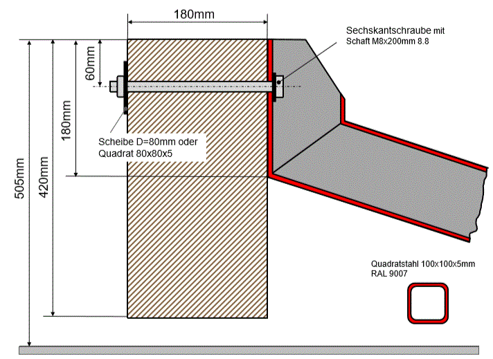

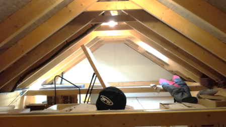

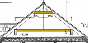

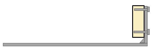

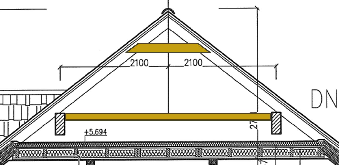

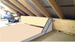

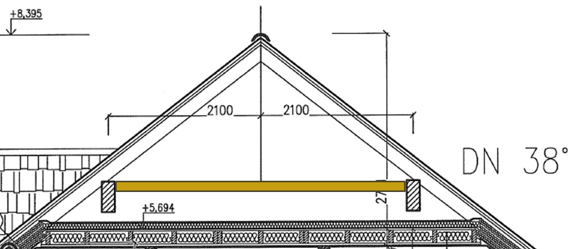

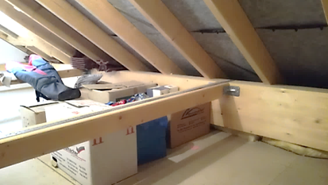

    Liebes Forum,
    unser Haus ist ein Holzständerhaus, 7 Jahre alt und mit einem ungedämmten Sparrendach versehen. Das DG dient bisher als Speicher und soll nun gedämmt und als zusätzlicher Wohnbereich genutzt werden.
    Die Fußpfetten sind über 4 Holzbalken verbunden, auf die je ein Lochband genagelt ist. Die nennen sich Ringanker, oder? Die 2 inneren verstellen den Raum und sollen auf Bodenniveau abgesenkt werden. Anbei die Ansichten mit meiner (vielleicht sehr optimistischen) Idee.
    Meint Ihr, daß es prinzipiell denkbar ist die Holzpfosten durch eine Stahlkonstruktion o.ä. zu ersetzen? Oder soll ich den Ausbau lieber bleiben lassen, da so ein Eingriff in die Statik nicht zu beherrschen ist?
    Die Statik ist aktuell nicht greifbar, da sie unser Vorbesitzer nicht fand (er sucht aber nochmals). Die Raumhöhe ist mittig ca. 1,98m.
    Falls die zwei neuen "Bodenschwellen" ein paar cm auftragen wäre es trotzdem verschmerzbar, Hauptsache wir gewinnen so einen Raum mehr!
    Viele Grüße
    Peter

  2. #2 SIL, 02.05.2019
    10.882
    4.220
    Ich bin völlig entzückt, endlich einer der sich Gedanken macht, viel besser ist es konstruktiv nicht zu lösen-sehr vorbildlich :winkenoptimal verzinkte Stahlkonstruktion ( oder primer plus Rost Schutz) und die Verschraubung mit Geka, Bulldog, Siemens etc was die Aussteifung betrifft geht sicher mittig in der Kopfplatte auch nur eine Rippe, vorbildlich auch die mehrschnittige Ausführung :e_smiley_brille02: ggf geht vllt sogar eine hinterläufige Anschluss Variante das liegt etwas an der Luft nach aussen und zum Boden, statisch ist da vorrangig Zug und etwas Schub da welcher sich zerlegt in v und h Druckseitig kommt da nicht viel, ausser Eigengewicht Schnee und Wind, der wirkt aber eher in Torsion bzw Kippen marginales Beulen der Pfette, aber unproblematisch.

  6. SIL
    10.882
    4.220
    Kannst wieder nicht wa :e_smiley_brille02: ich habe keinerlei Kenntnis über den TE seine Fähigkeiten....
    Das ist keine Frage.
    Das sowohl " sommerlicher .... und blabla Dachflächenfenster...." mit ergänzt werden muss, versteht sich von selbst.
    Das wird knapp, Estrich geht bei den meisten Häusern, dieser Bauart nicht.
    Er brauch da nicht fragen, der TE erzielt keine vernünftige,zulässige Raumhöhe.
    Immer diese Architekten, ;) ob er nun dort ein Gästezimmer oder für ein Kind umbaut ist doch völlig normal- es geschieht eh auf eigenes Risiko.
  7. #7 PeterMucVie, 03.05.2019
    PeterMucVie
    PeterMucVie
    02.05.2019
    10
    Vielen Dank für Eure schnellen uns ausführlichen Antworten! SIL, danke fürs Lob, ich wurde fast rot :-)
    Ich weiß, der Teufel steckt immer im Detail, und es ist noch vieles abzuklären. Aber das macht ja auch den gewissen Reiz am Projekt aus.

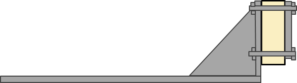

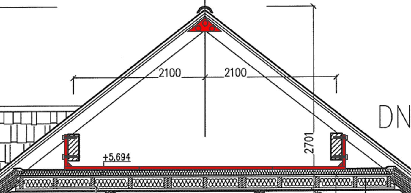

    @ SIL: vielen Dank für den Tip, die Lasche nach aussen zu verlegen. Hast Du das etwa so gemeint?
    Ich habe Euch leider die Firstzangen unterschlagen (Stehhöhe darunter 1,70m), die entfernt werden müssten. Gibt es als Ersatz Stahldreiecke o.ä.? Oder haben wir hier bereits unseren Killer gefunden...? Wenn es eine Lösung gibt könnte es vielleicht so aussehen:
    Die Skizzen und alle weiteren Gedanken würde ich dem Statiker als Idee/Konzept zeigen, jedoch nicht selbst loslegen, dazu fehlt mir das entsprechende know-how und das Werkzeug. So würden auch die 3 Dachflächenfenster vom Dachdecker gesetzt werden. Die Dämmungen und der Boden wären dann meine Aufgabe.

  8. #8 SIL, 03.05.2019
    10.882
    4.220
    Nicht ganz - innen muss auch eine Platte hin, eine aufgestülpte Kammer aus U Profil oder geschweißt geht auch, dort geht es um Kippen abzufangen-einmal bei normal versucht der Sparren die Pfette nach aussen zu kippen, bei entsprechenden Windruck nach innen, ein Flach wird das auf den Boden nicht werden-eher Rechteck oder Quadratrohr MSH oder kleines Doppel T, für schlankere Querschnitte dann eher 4 einplanen. Oben ist nicht so einfach, da fehlen paar statische Angaben, teuere Lösung wäre Sprengwerk oder First oben rein das geht aber nur mit Sparrenverstarkung und vllt 2 Stützen, da werden sie im Fensterbereich eh Wechsel und Doppelung benötigen. Rettungsfenster gibt es bei Velux etc da bin ich in Bayern überfragt hinsichtlich der nötigen Ausführung, in andern Bundesländern muss das quergeteilt sein mit entsprecher BRH und stabilen Anleiterholm, vllt weiß @simon84 da genaueres in Bavaria, Heizung unten in der Kehle HK ca 15x20 cm und entsprechende Länge langt doch voll aus, gibt es auch in Keil Form...
    Das ist doch ein Systemhaus, Typen geprüft? wenn es die Firma noch gibt liegt dort auch die Statik, ansonsten bei dem ' Mini Sattel' ist einiges möglich.

  9. #9 simon84, 03.05.2019
    23.488
    7.033
    Also die Firstzangen zu ersetzen bzw ganz nach oben an den First zu schieben
    sollte auf jeden Fall ein Statiker bzw. Zimmerermeister rechnen.
    Ich sag da lieber garnix zu sonst fang ich mir nur wieder Dresche ein, gell :)
    @ps0125 weiss vielleicht was
    Aber Verbinder gibt es verschiedene, Sparrenpfettenanker, Gabelanker, Reiteranker usw.
    Da muss ein Fachmann das richtige raussuchen (falls die Konstruktion an sich die Lasten packt)
    Spielt auch die Verwendung von richtiger Anzahl, Art und Dimension von nagel/Schraube eine wichtige Rolle.
    Zum Rettungsfenster in Bayern wie MBO, Brüstung max 1,20 , und lichte mindestens 1,20x0,90 u

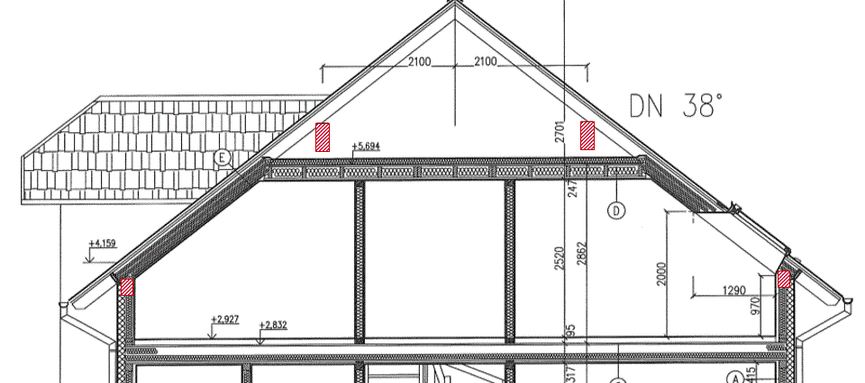

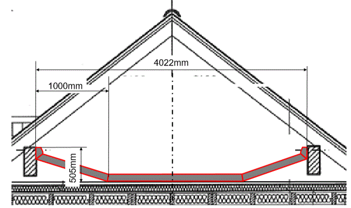

    Es gibt Neuigkeiten zum Ausbau. Die Statik liegt mir nun vor. Die Gemeinde stellte mir die Genehmigung für das dritte Dachfenster in Aussicht, die 2 weiteren sind im Bebauungsplan bereits genehmigt. Die Entscheidung erfolgt Mitte Dezember.
    Das Angebot des Zimmerers für die 3 Fenster und die Vergrößerung der Dachbodenluke passt, Umbau wäre Jan/Feb 2020. Dabei werden auch die Firstzangen und das Firstbrett entfernt, da sich herausgestellt hat, dass diese nur zur ersten Fixierung der Sparren beim Dachstuhlaufbau verwendet wurden. Die Fertighausfirma wies darauf hin, dass die Teile nicht in der Statik berücksichtigt sind. Ein Statiker, der sich die Teile ansah bestätigte das bereits.
    Ich verstehe nun auch warum das stimmt: Die Sparren liegen ja auf 4 Pfetten auf, die unteren habe ich Euch in den Bildern unterschlagen. Hier nachgereicht:
    Bei den Statiker-Anfragen für den Pfettenumbau war es aber interessant zu sehen, dass in Bayern offenbar die Maximalauslastung erreicht ist. Entweder bekam ich keine Antwort oder ein "hob koa Zeit, mia san voll". Ein Statiker rief einen mittleren vierstelligen Preis auf, ich sehe das als Abwehrangebot.
    Zumindest ein Vorschlag hat sich dabei herauskristallisiert. Die Horizontallast der Verbindungs-Pfette liegt lt. Statik bei -8,5kN/6kN. Bei einem "quick and dirty"-Check kam eine mittige Durchbiegung von ca. 6mm heraus, bei ca. 60N/mm2 im Verschraubungsbereich. Das war aber eine inoffizielle Schnellrechnung, hier fehlt mir noch eine saubere Statiker-Berechnung. Und die wird nicht einfach zu bekommen sein, s.o.
    Ich bleibe hier dran. Das muss doch bis Jan hinzubekommen sein. Sollte es nicht klappen werde ich trotzdem umbauen und über die originalen Holzpfetten hüpfen.
    Wenn jemand einen Statiker mit freien Terminen kennt lasst es mich wissen :-)

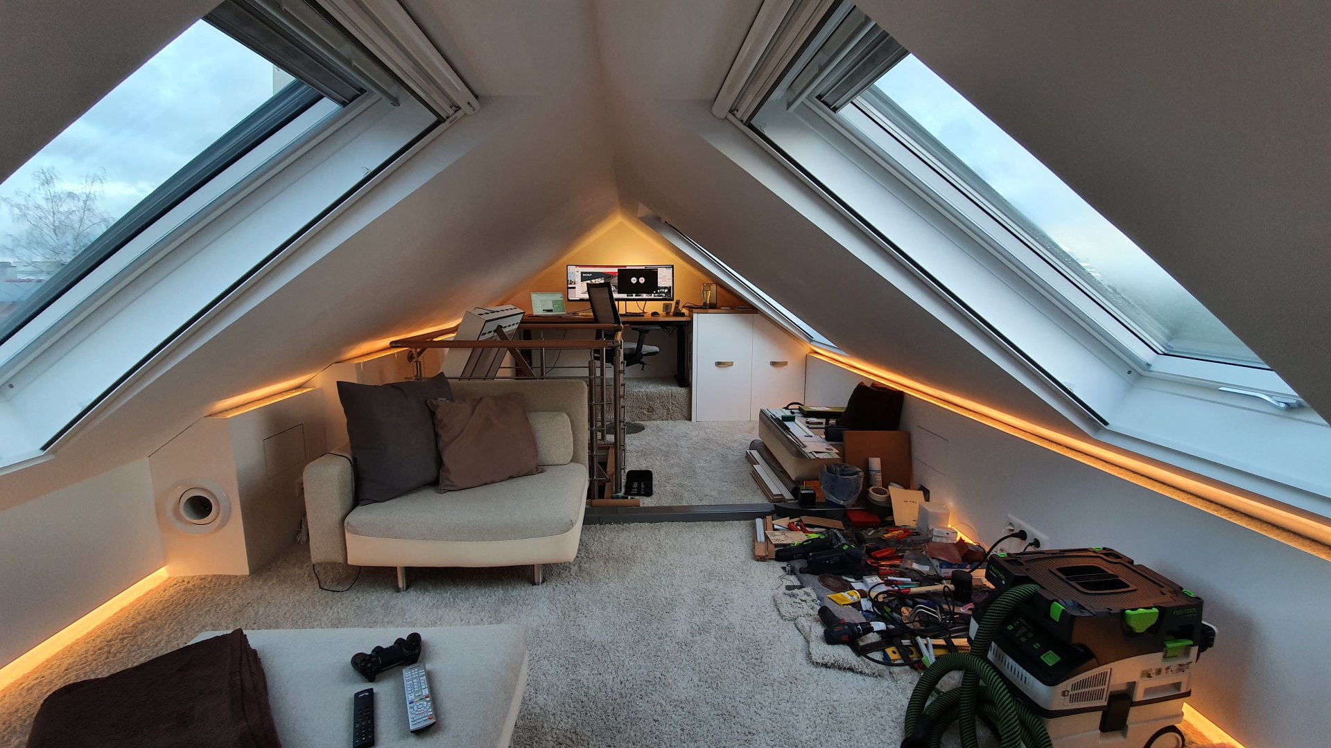

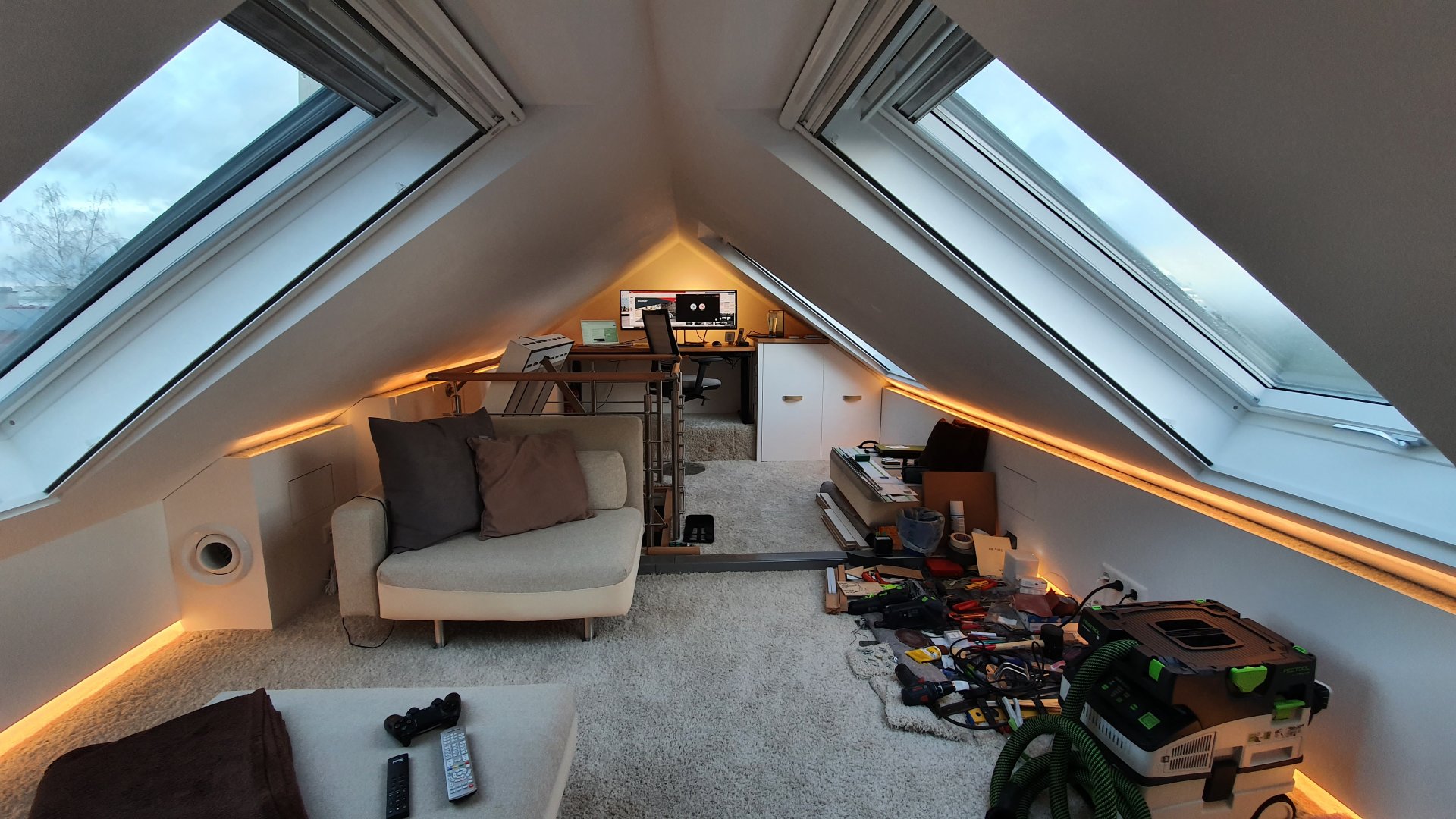

  20. #20 PeterMucVie, 16.12.2021
    PeterMucVie
    PeterMucVie
    02.05.2019
    10
    Lange ist es her, und in der Zwischenzeit hat sich viel getan.
    Ich war die letzten 2 Jahre jeden Tag nach Feierabend damit beschäftigt den Dachboden weiter umzubauen.
    Ich holte einen ordentlichen Statikernachweis ein, ließ 3 Fenster einsetzen und kümmerte mich um die Dämmung, den Ausbau, die Elektrik (inzwischen abgenommen) und allen anderen, spannenden Themen.
    Und kaum 2 Jahre später ist er fertig, mein ideal temperierter Lagerraum!
    Ich bin nun glücklich und müde. Aber es hat sich ausgezahlt. Hier ein aktuelles Foto.
