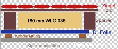

    ich grüble gerade über den demnächst anstehenden Dachausbau.
    Ist es so wie auf der Zeichnung augeführt in Ordnung?
    Und was ich mich noch frage - wäre es nicht sinvoll, die 3cm Zwischenraum die bei der Konterlattung entstehen auch irgendwie zu dämmen?
    Evtl. eine Lage Styropor?
    Oder wäre das für die Dampfsperre darunter ein Problem?!
    Danke für jede Info !

    Sieht auf den ersten Blick sinnvoll aus. Der Abstand der Lattung ist vermutlich zu groß, also Lattung, Konterlattung vorsehen.
    Verarbeitungsrichtlinien der GK Platten beachten. Dort finden sich auch die max. Lattenabstände.
    Ja, der "Zwischenraum" zwischen der Lattung lässt sich noch dämmen. Den Aufbau sollte man einmal rechnen. So lange die Dämmung zwischen den Latten, also raumseits der Dampfsperre, gering ist im Vergleich zur Zwischensparrendämmung, sollte der Aufbau funktionieren.

    Der Teufel liegt dabei in ganz anderen Details.

    nix in ordnung zurück auf los.
