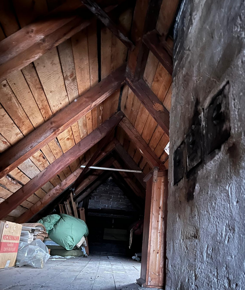

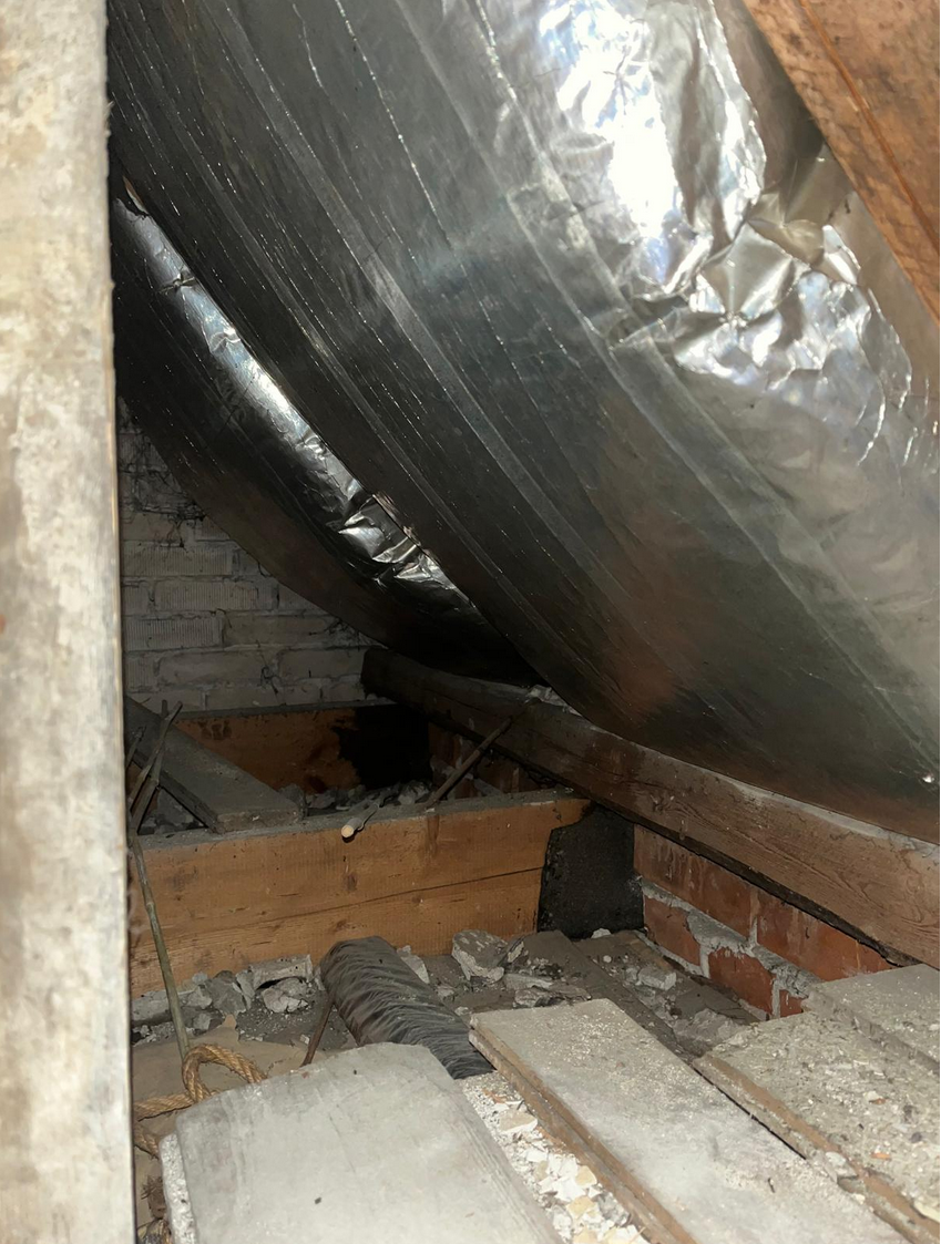

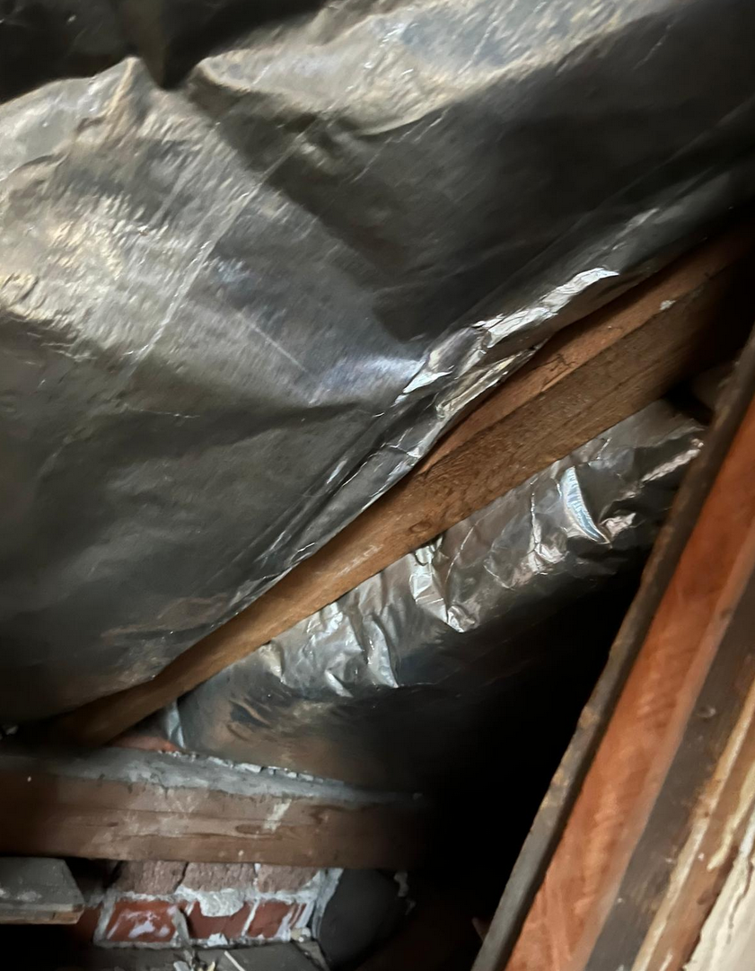

    Moin Zusammen,
    ich möchte ein altes Haus dämmen in der Dachspitze ist alles ungedämmt und mit vollen Planken beplankt
    In den Räumen darunter ist eine Dämmung angebracht.
    Da ich den Vorbau wahrscheinlich entfernen möchte habe ich ich durch die Wand geguckt, da ist eine Dämmung.
    Soll ich diese komplett entfernen und einfach eine Diffusionsoffene Folie anbringen und dann die Dämmung + Dampfbremse + Untersparrendämmung+Rigips?
    Anbei Bilder

    Stöber doch mal ein wenig in diesem Forum, hier finden sich zahlreiche fundierte Antworten auf ähnliche Fragen.
    Wichtig ist zunächst einmal festzustellen, was sich oberhalb dieser Schalung befindet, und ob du eine Belüftungsebene einplanen mußt und wie diese am Besten zu realisieren ist.
