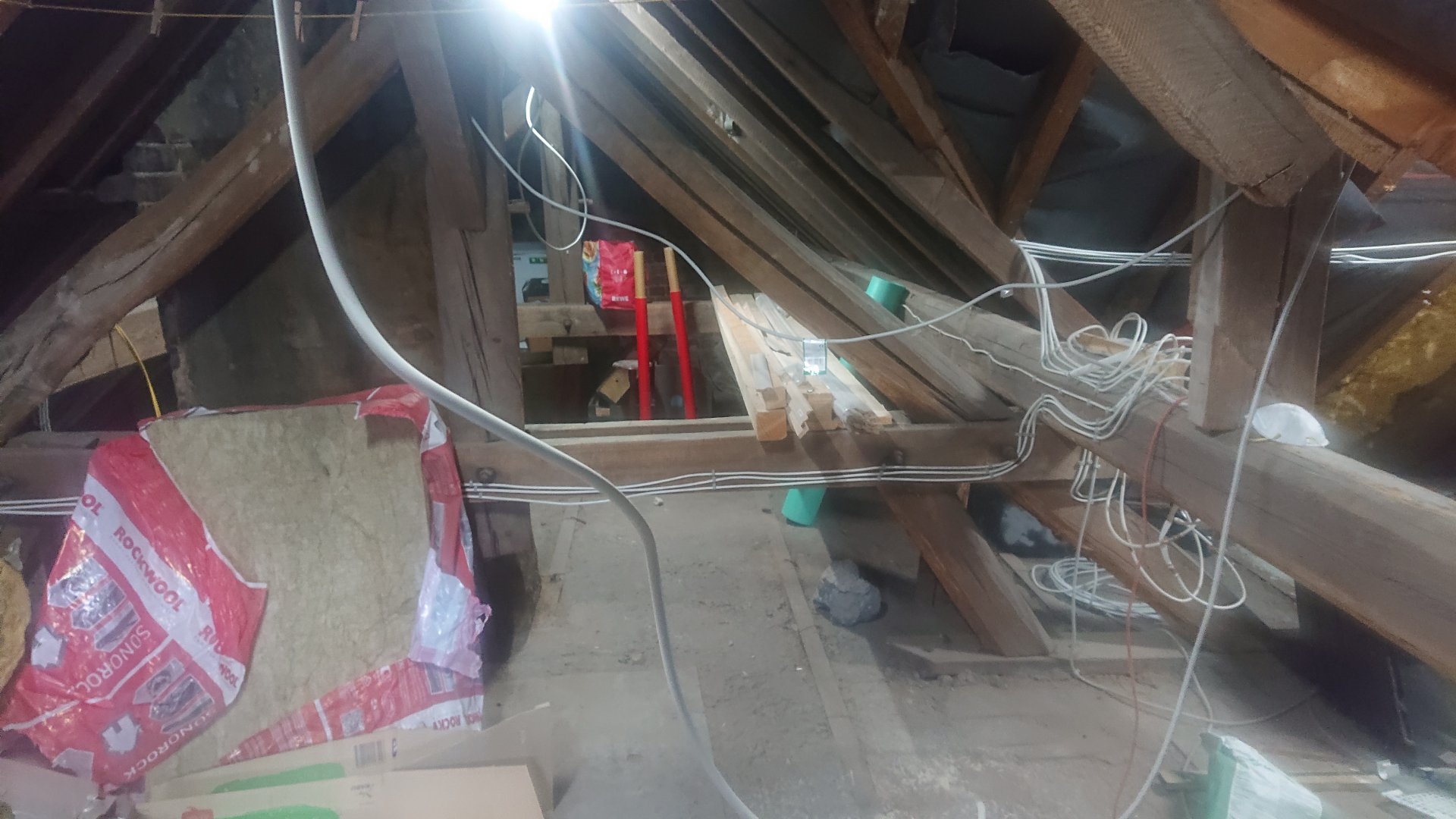

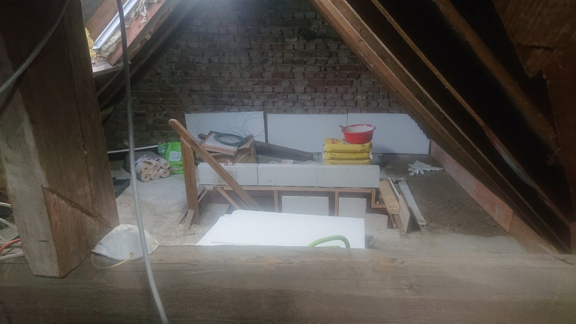

    Hallo zusammen, ich habe 2017 ein Altbau aus 1900 gekauft, diesen habe ich Kernsaniert, alles raus und neu, bis auf das Dach, dort ist nur neue Eindeckung + Unterspannbahn + Konterlattung neu gekommen, jetzt muss ich aber aus Familiären Gründen das Dach ausbauen, habe schon 2 Zimmermänner und 3 Statiker da gehabt, entweder heißt es ja geht oder nein geht nicht, kurz und schmerzlos ich habe Balken im weg die weg müssen, und die Frage ist geht oder geht nicht? Wenn ja was muss gemacht werden? Oder lieber nochmal Fachkundig bestellen und jedesmal Anfahrt zahlen?

    Wenn man einen neuen Dachstuhl drauf setzt geht es sicher
    ansonsten schwierig und die Ausbeute ? Da kannst du doch nur in der Mitte stehen oder

    Ironie hin oder her...so etwas sollte man einem nicht schreiben, wenn man merkt, dass derjenige sich der Gefahr die hier lauert scheinbar nicht bewusst ist.
    Irgendjemand hat sich damals schon etwas bei der Dachkonstruktion gedacht. Insofern sollte man m.M.n. niemals einfach einen Teil raus schneiden. Wenn dann im gesamten Ändern, wie Simon es schon ansprach.
    Wenn du Gewissheit haben willst: Einen richtigen Statiker offiziell beauftragen (nicht einfach mal einen grob drüber schauen lassen). Am Ende bekommst du eine schriftliche Einschätzung auf deren Basis du weitere Überlegungen anstellen kannst.

    Nun nach Kettensäge und durch war mir jetzt nicht, das ganze liegt ja auf einer 18cm Stahlbetonkonstruktion und man sagte mir nur das Sprengwerk hat man damals nur eingebaut weil es keine Ringanker gab zu der Zeit. Mein vorschweben war halt ich Doppel die Sparren mit 10x10 Balken auf sind von First bis Mittelpfette 2.10m, und Klopp die Sparren mit Pfettenanker fest und dann mittig unter den firstbalken dann halt doppelseitig Zangen.
    Darauf hieß es nur von einen der Zimmermänner könnte gehen, der Rest wollte da von nix wissen, da hieß es nur Sprengwerk ist unverschiebar.
    PS: wollten damals das Dach nicjt komplett neu machen da Ausbau nicht geplant, und weil erhalt der knapp 100 Jahre alten Balken im Vordergrund stand.

    Mojn zusammen, nutzingsänderung liegt vor, in dieser ist auch nur Festgehalten das ich für ausreichend Notausgänge sorgen muss, d.h Festes Treppenhaus und keine Klaptreppe, ein grosses Fenster in der Giebelwand, und ggf 1-2 Grosse Fenster in der Dachschräge damit die Feuerwehr dort im Notfall Zugriffspunkte hat, Raumhöhe und der ganze Rest ist zu vernachlässigen da dies keine Wohnung wird, sondern nur eine Erweiterung des Vorhandenen Wohnraumes als Büro, die deckenhöhe beträgt im Treppenberreich knapp 1.80-1.90 und im Teil wo das Büro an sich hin kommt sind es 2.20-2.40 also alles im Rahmen.....
    Hoffe das der Statiker den ich Angerufen habe diese Woche noch vorbei kommt..... Bei uns auf dem Land ist das echt so ein Problem.....
