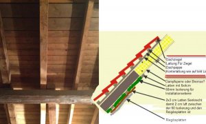

    Hallo Freunde,
    ich bin bereits dabei mein Dachboden auszubauen und diesen Raum mit der darunter liegenden Raum zu verbinden. Nun habe ich bereits 2 Neue Dachfenster Montiert bekommen. Derzeitig bin ich am Dämmen mit Ursa 140mm WLG 35.
    Jetzt hat der Zimmermann gemeint ich benötige eine Dampfsperre da ich Dachpappe drauf habe. Eine dämmungsfirma Sagt Dampfbremse. Jemand anders meint einfach Isover Klimamembran KM drauf.
    Was ist nun Richtig? :mauer
    Der Raum wird als Wohnzimmer genutzt. Keine Dusche oder sonstwas.
    Auf dem angehängten Bild sieht man Rechts Rot markiert der derzeitige zustand.
    Darauffolgend Alle weiteren Schritte die mir der Zimmermann empfohlen hat.
    Die Zwischendämmung nach der Damfbremse oder sperre erfolgt mit Knauf WLG 40 Dämmplatten 60mm. Danach nochmal latten drauf damit man 2 cm abstand zu den riegibsplatten hat.
    Was haltet ihr davon?
    Vielen dank für euere Antworten

    mit der Klimamembran Duplex machst du prinzipiell mal nichts falsch, wobei eine Dampfbremse auch nicht falsch wäre,
    ich pers. würde die Duplex vorziehen.
    falsch, hier greift die 20% Regel, d.h. 20% von 140 mm = 28 mm max. als Untersparrendämmung,
    Fazit: entweder die Sparren aufdoppeln, oder Zwischensparrendämmung, Lattung 60/40 mit Untersparrendämmung, Dampfbremse -sperre, Lattung (vergiss die 20x30 mm) 30/50 mm darauf dann die Gipskartonplatten

    Ja das problem ist ich habe 2 Isolations firme gehabt. Beide haben nix berechnet nur irgendwie gemeint ja das ist gut. Der eine Sagt Dampfbremse und der andere Sperre. Zu was zählt die Isover Klimamembran KM Duplex . Sperre oder Bremse? In dem Raum ist eine Klima anlage montiert. Macht dies auch auswirkungen?

    Nimm die Duplex und gut is. Da fault nix.
    So.... etz sind wir schon mindestens zwei, die DAS sagen

    und wegen dem Aufbau? 140er isolierung und dann die Duplex Folie drüber,
    danach dann die latten für die 60 knauf platten. Danach meinte der zimmermann die 2x3 latten
    damit ich nochmal 2 cm abstand zu den 60 er platten habe. Die meinten das ist besser wenn du dann steckdosen reinmachst etc und zum kabel durchlaufen lassen.

    soweit hab ich es auch verstanden. 140 Isolierung dann Vario Klimamem.... Duplex Folie , dann die 30/50 Latten drauf und dann die Gibskarton Platten :mega_lol: .
    Die 140 Isolierung ist schon gemacht. und jetzt muss ich mit der folie weitermachen. Die 60mm knauf platten hab ich bereits auch schon gekauft. Soll ich diese Teilen auf 30mm? Oder ist es besser wenn ich die 60mm komplett drauf mach. die zusätzlichen 2x3 latten haben die für Installationsebene und zum ausgleichen gesagt. Da die sparren nicht gerade sind.
