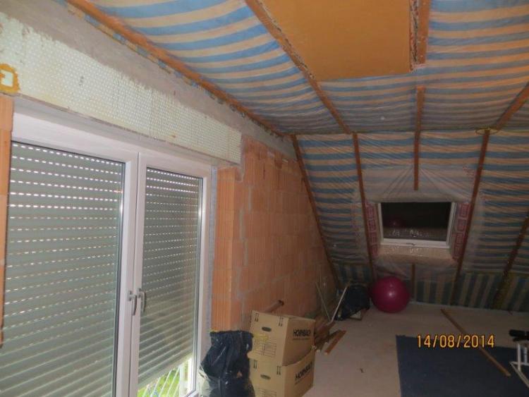

Diskutiere Dachausbau im Trockenbau Forum im Bereich Neubau; Ich habe mal ein Bild angehängt wie das aussieht. Mit abgehängt meinte ich den Spitzboden. Das Dach ist gut isoliert und die Dampfsperre ist...

    Wie alt ist die Dampfsperrfolie, bzw. wie lange ist sie der UV-Strahlung ausgesetzt? Herstellerangaben beachten.

    Ich seh auf dem Bild nicht das der Estrich im Drempelbereich entfernt wurde und auf den Rohfußboden verklebt wurde. Ebenso wenig sehe ich, ob auf der unverputzten Wand ein Glattstrich aufgetragen wurde, an der dann angeschlossen wurde. Ob es eine Anpresslatte ist, ist genauso Mutmaßung von dir, wie Du uns vorwirfst. Ich habe das Foto im Zusammenhang mit seinen Fragen gestellt und da komme ich zum Schluss das hier kein Fachwissen hinsichtlich der Problematiken besteht.
    Schau mal richtig hin. Unten Orthogonal zur Dachfläche - fürn Arsch! Oben lässt es sich nicht Zweifelsfrei behaupten, ist vielleicht auch nicht so tragisch. Die Höhen der Obersten Geschossdecke passen aber um eine waagerechte Ausführung hin zubekommen. Je nach dem was hier gemacht wird, ob nun GKB oder LSB oder Holzplatten was auch immer gehört es sich wenigstens unten beginnend winkelig zum Fenster und dann im Lot nach unten.

    Nu mach dich mal Locker in der Hose... Habe ich irgendwo geschrieben, dass er abreißen soll? Ich habe geschrieben, dass der Anschluss falsch ist. Dem musst du mir ja zustimmen, weil es ja zu erkennen ist, das die Folie auf dem Estrich ruht. Ach wat sabbel ich überhaupt, lass deine schlechte Laune wo anders raus... :winken

    Das passt schon und danke für eure Antworten. Weder die Fenster sind flasch noch die Dämmung im Drempelbereich. Hier passt alles. Die Dampfsperrfolie ist zwar schon einige Zeit drauf, aber da dort oben niemand war, waren auch immer die Rolläden schön geschlossen. Sie ist also noch gut elastisch. Die Lattung die man sieht hält lediglich die Dampfsperrfolie.

    Tue ich das? Wird das Innenfutter vom DDM verbaut? Ich glaube nicht... Der wird das Fenster schon richtig gemacht haben und darum geht es auch garnicht. Es geht um eine Bauteilschicht die den ganzen nachfolgenden Schichten bei unsachgemäßer Ausführung den Tod herbei führen können. Muss sowas sein? Nein muss es nicht. Wie kann man da entgegen wirken? Fachgebiete abgeben und sich eingestehen gewisse Punkt planerisch nicht leisten zu können. Ich habe nichts gegen deine Person, ich kenne dich ja nicht mal. Ich habe nur etwas gegen dein Auftreten und deine Haltung. Denn die is es, die zum Schaden führt.... Das mit dem Fenster ist ne Kleinigkeit, die gerne falsch gemacht wird. Da sind ganz andere Brocken im Argen oder waren es schon.
    Ist ja auch egal. Ich weiß nicht warum man sich gegen etwas Reibung an den Fingern so sträuben kann seine Arbeit einfach mal überprüfen zu lassen. Ich bin da selber ziemlich froh drüber, wenn es einer tut. Ich habe nämlich längst nicht den Löffel der Weisheit gefressen. So werden entstandene Fehler behoben und das Bauwerk geschützt. Wie viel Kapital steckt in der Hütte von dir? Und dir willst nicht mal ein paar Euronen ausgeben, der da mal ein Blick drüber wirft? Unfassbar... welch Hochmut...
