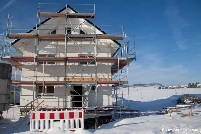

    Die Enden unserer Dachausleger sind noch nicht gestrichen (Eigenleistung). Nach der Errichtung des Daches begann recht schnell die lange Kälteperiode. Jetzt sind ja zwei, drei wärmere Tage angekündigt, und wir fragen uns, ob wir wohl morgen früh streichen sollen.
    Unser Bauleiter meinte vor Weihnachten, dass es zwei Tage lang über 5°C sein solle.
    Wie sieht das jetzt mit Regen aus? Gut, die Dachausleger liegen ja geschützt, aber den Carportanschluss an der einen Hauswand würden wir bei der Gelegenheit gleich mitstreichen, und der bleibt bei Regen nicht ganz trocken. Außerdem sollte das Holz trocken sein, oder?
    Gestrichen werden soll mit einer Holzschutzfarbe auf Ölbasis von Osmo (weiß für die Ausleger, farblos für den Carportanschluss).
    Übrigens hätte ich da gleich noch eine Frage: Kann man die Farbe problemlos zweimal in farblos auftragen oder sollte die erste Schicht farbig (im Ton des Holzes) sein? Der Carport soll später seinen natürlichen Farbton behalten (bzw. mehr oder weniger vergrauen, jedenfalls nicht weiß oder bunt werden).
    Danke schön :)
    Christiane
    Hier sieht man die Ausleger und den CP-Anschluss:

    Ich hole meine Frage noch mal hervor. Wir haben noch nicht gestrichen, aber dieses Wochenende sieht es wieder halbwegs gut aus. Das Problem dieser Jahreszeit ist ja, dass es meist entweder trocken und kalt oder feucht und mild ist. Heute Nacht sollen die Temperaturen auf 3°C heruntergehen, tagsüber bleibt es aber wohl trocken und mild, und derzeit scheint sogar die Sonne. Morgen dann um die 5-6°C und trocken.
    Was meint ihr? Kann man da streichen oder sollen wir noch warten? Was ist "schlimmer": ungeschütztes Holz, das Winterwetter abbekommt, oder Holz, das zu früh Kälte abbekommt oder nicht richtig trocken beim Streichen ist? Das beides nicht gerade ideal ist, ist klar...
    Wie oben geschrieben, handelt es sich um die 6 Ausleger, die vom Dach geschützt sind, und den Carportanschluss (der Balken über der Haustür).
    Danke!

    Schadet es dem Holz denn nicht, wenn es jetzt noch länger ungestrichen bleibt?
    Auf unserer Farbe (Osmo Holzschutz-Öl-Lasur) steht auch leider keine ganz genaue Angabe zur Temperatur. Nur "Oberfläche sauber, trocken, frostfrei" und "Holzfeuchte max. 20%", wie auch immer wir die bestimmen sollen...

    ich kenne die temperaturen in nordhessen nicht, in oberschwaben
    ist es momentan so mild, ich habe mitte der woche mit wdvs-
    ausführung angefangen....
    osmo schreibt auch +5 grad vor.
    wenn der verputzer im januar oder februar mutig genug sein
    sollte, loszulegen würde ich streichen.
    dem holz schadet es erstmal nicht, ungestrichen zu bleiben.
    wobei ich sinn und zweck dieser eigenleistung nicht so recht
    verstehen mag, der dachüberstand wurde doch auch lackiert?

    Geh mal in den Baumarkt, für € 20,00 oder so, gibt es Feuchtemessgeräte. Die aus dem Baumarkt sind zwar nicht der Brüller, aber um zu prüfen ob man streichen kann sollten sie genügen. :biggthumpup:

    Das sind i. d. R. Widerstandsmessgeräte. Die piekst man tatsächlich ins Holz.
