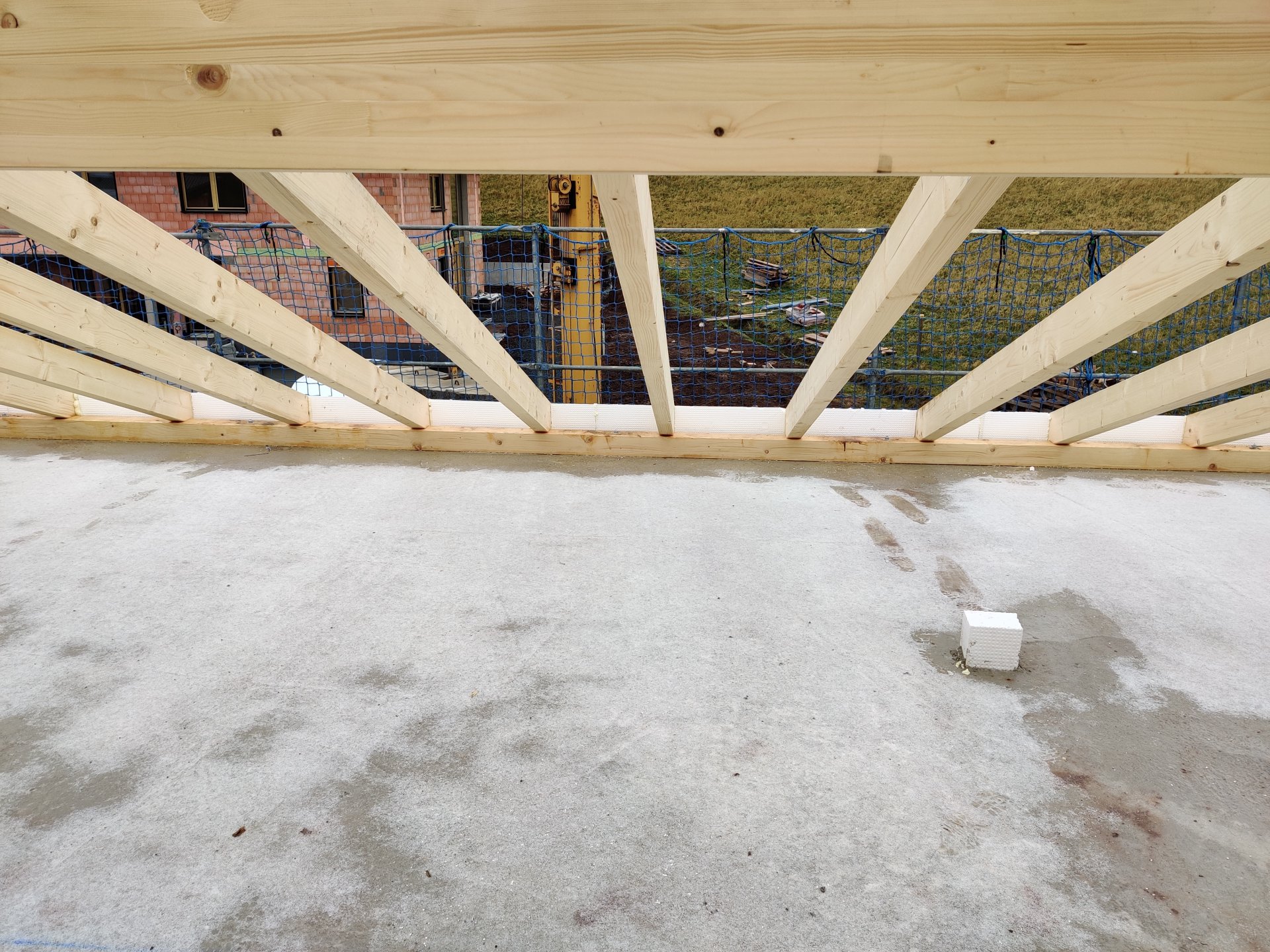

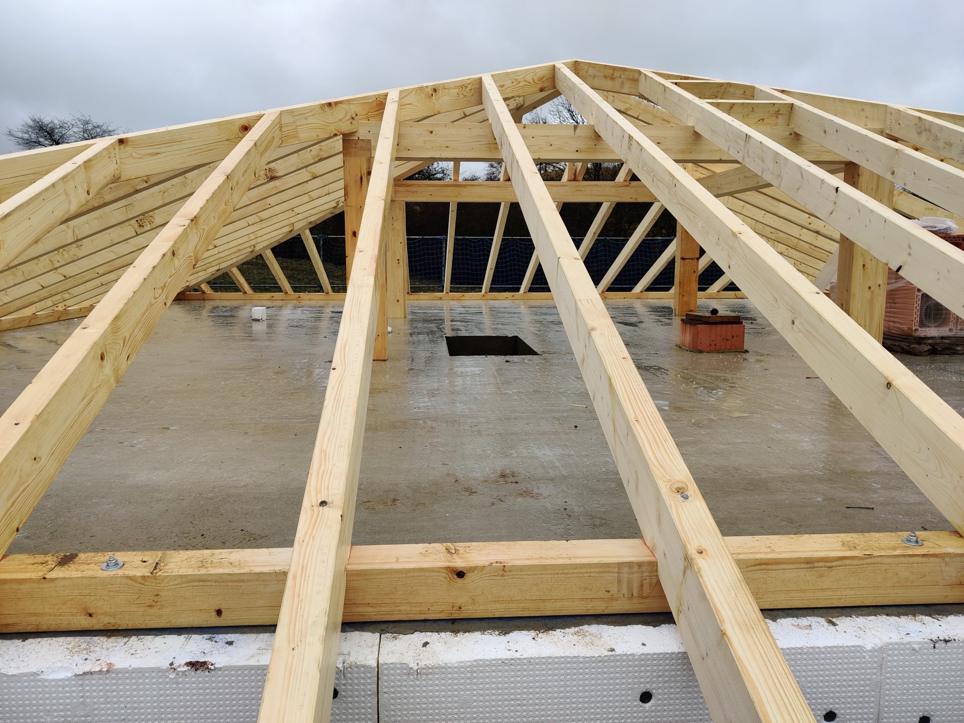

    Hallo, mir würde interessieren ob folgende Bauweise der Dachsaussparung so richtig ist?
    Danke

    Worum geht es? Um den Anschluss der Dach- an die Fassadendämmung?
    Im EnEV- bzw. GEG-Nachweis sollten die Dachbereiche der Felder und die der Sparren ja einzeln berechnet worden sein.
    Das sieht so grundsätzlich also erstmal nicht falsch aus.

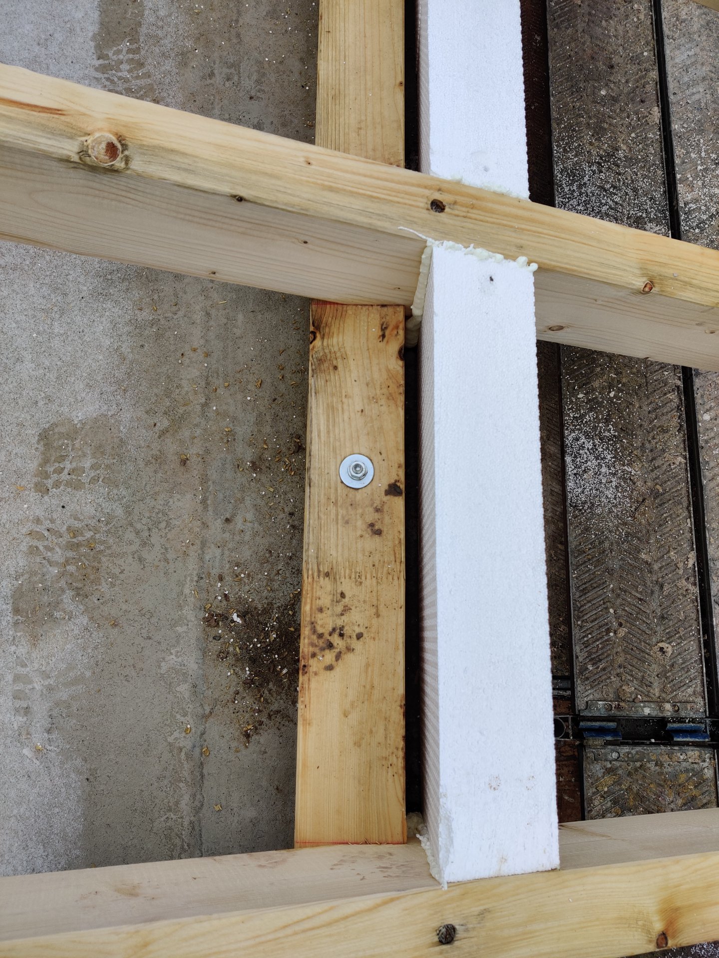

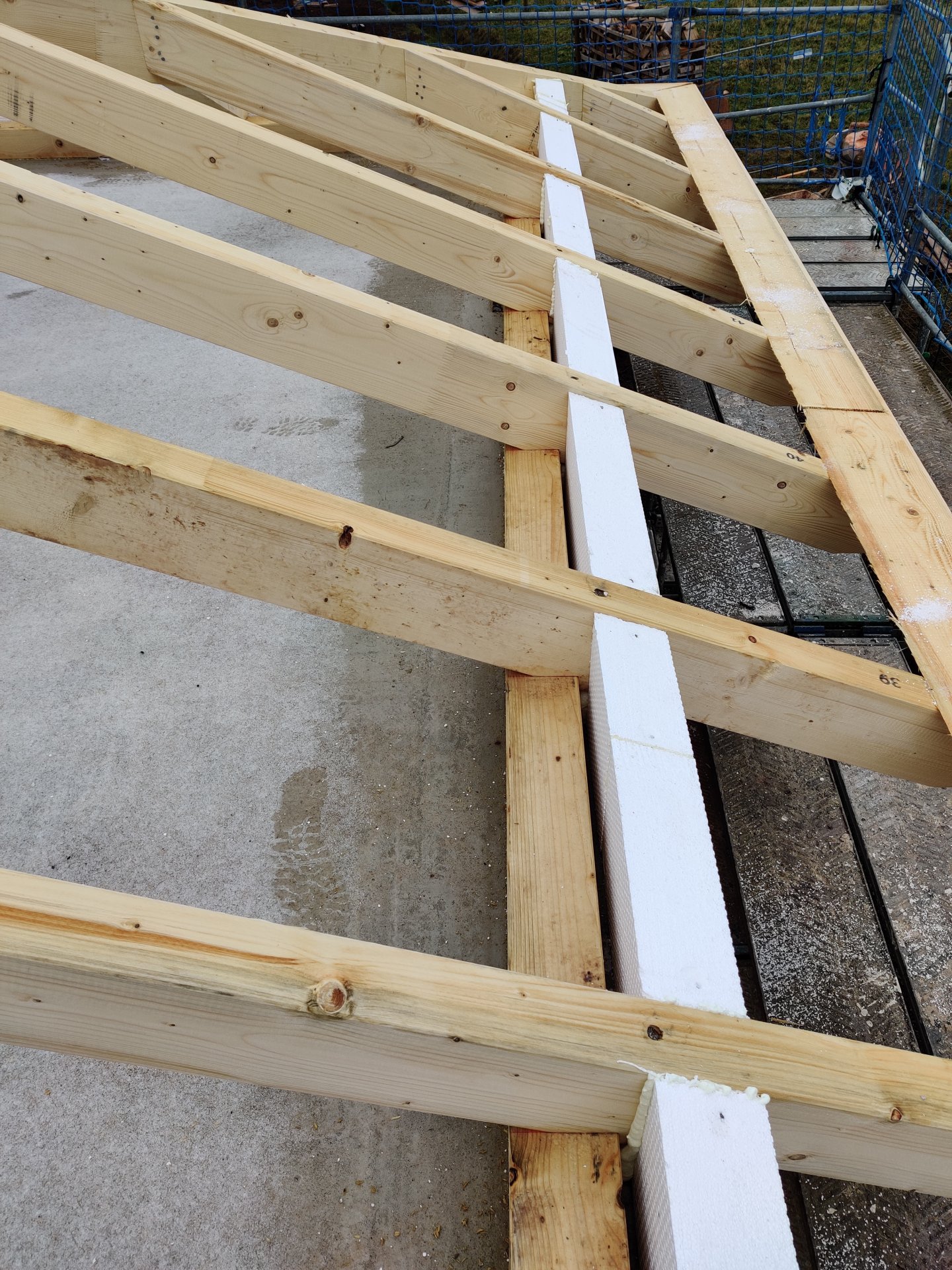

    es geht um die 12 cm. Dämmung zwischen Fußpfette und Außenkante der Wand, ob das richtig ist, sind noch 2 cm. Luft zwischen 12 cm. Dämmung und Fußpfette? Auf viel Bilder sehe ich ein Mauerwerk anstelle Dämmung.

    Ganz dumm ist es nicht das gleich „von oben her“ zu machen, wenn man das am fertigen Dach von unten her macht ist das ziemlich sicher schlechter gedämmt. Also rein von der Dämmung her ist das wirklich gut so.
    Es nur „in die Luft zu stellen“ ist aber evtl. doch nicht ganz richtig. Mal Gegenfrage, wird die Fassade verputzt?

    Nein, da kommt eine Untersichtschalung dort wo die Dämmung ist.

    Dann finde ich es ganz OK.
