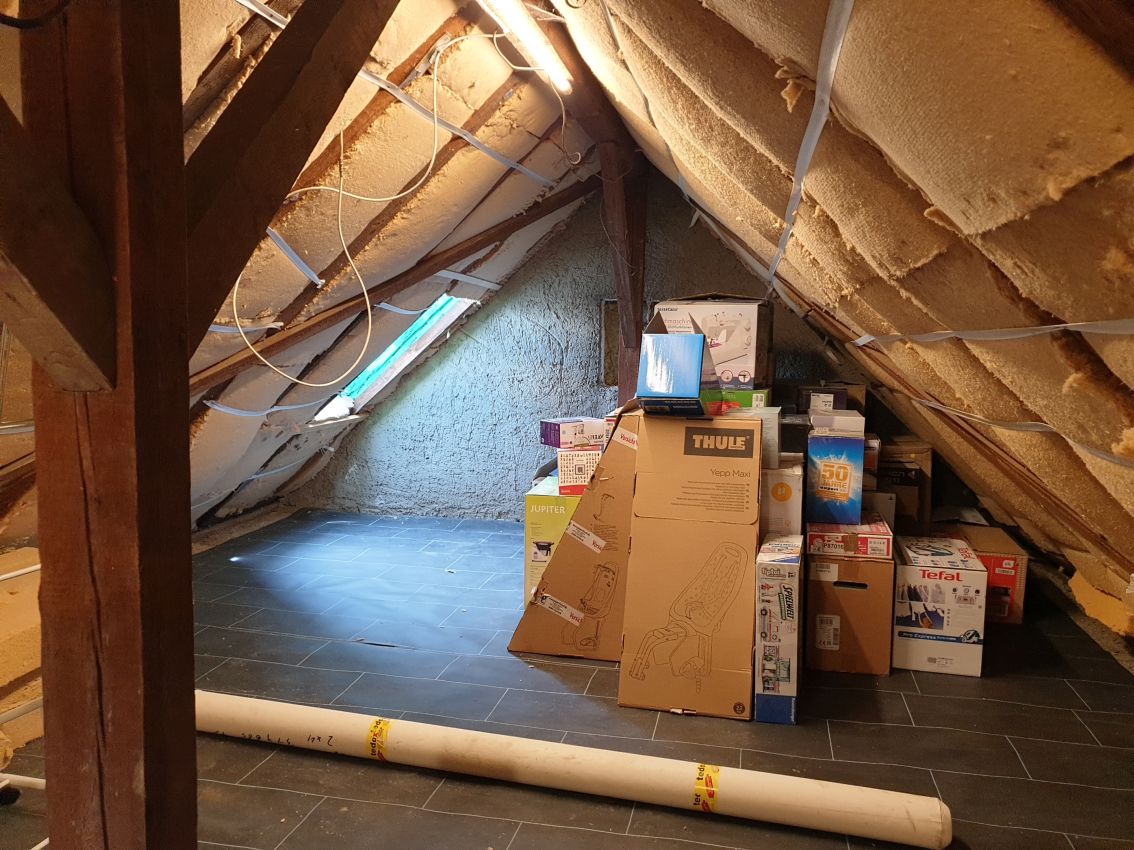

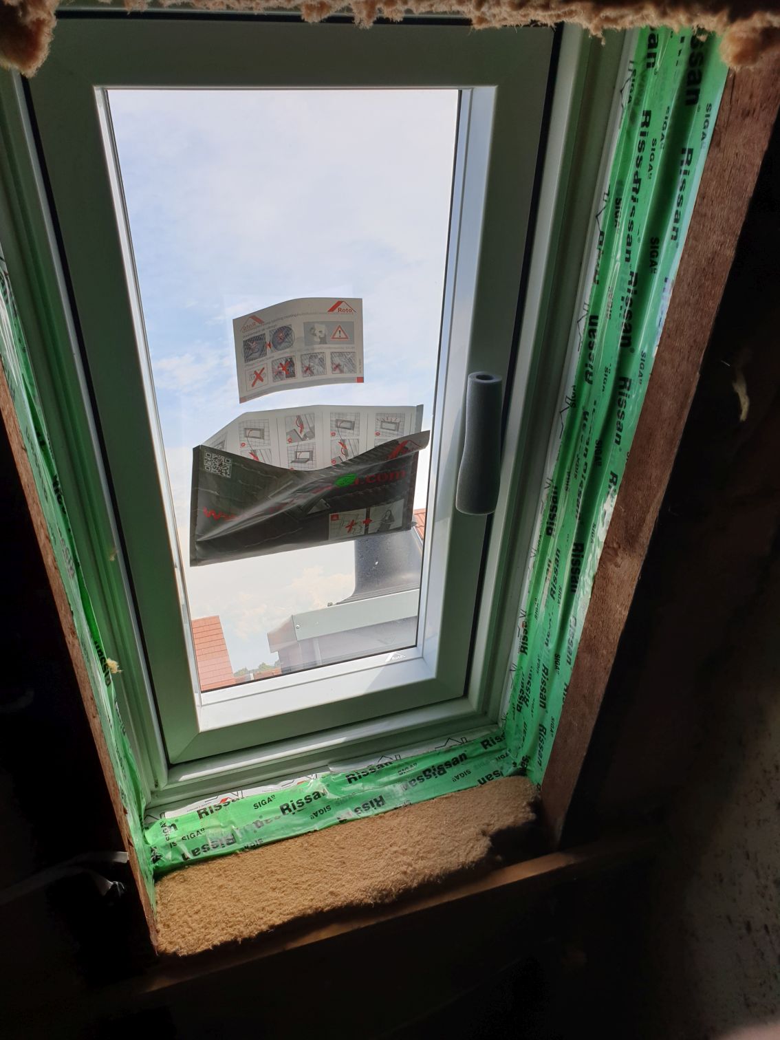

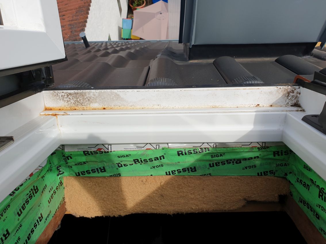

    Ich war heute im Spitzboden, weil ich den Rigips Innenausbau anfangen wollte und habe das Dachausstiegsfenster geöffnet. Und zu meiner negativen Überraschung hat es im Fensterrahmen geschimmelt.
    Von Wohnräumen kenne ich es ja, dass man regelmäßig lüften soll. Ich gebe zu im Dachspeicher habe ich es nicht getan. Aber meine Erwartung ist auch, dass es im Dachspeicher nicht notwendig ist. Der Dachspeicher ist nur üpber eine ausklappbare Dachtreppe zugänglich und ein reines Lager für leere Kartons und ähnliches. Sprich er wird auch kaum genutzt. Im Zuge der Dachdämmung wurde auch das Dachausstiegsfenster ausgetauscht.
    Ist es ok, dass es hier schimmelt oder liegt ein Mangel vor, den ich bei meinem Dachdecker anzeigen sollte?
    Anbei Fotos vom Schimmel, dem Fenster und dem Dachboden.
    Mit der Rigipsverkleidung der Wände warte ich erstmal noch, bis das geklärt ist (ich will die Dämmung (Gutex) nur mir Rigips verkleiden, dass man die Fasern nicht dauern abbekommt).
    Danke vorab für die Hilfe

    Wäre ein Foto möglich von der Unterseite vom Flügel ?

    die unterseite vom flügel, also ich vermute die kontaktfläche mit der stelle, sieht relativ normal aus. kann ich aber noch hochladen.

    Ob es für dich "ok" ist, wenn es dort schimmelt ist für andere schwer zu bewerten, aber aus fachlicher und gesundheitlicher Sicht sollte es natürlich zu keinem Zeitpunkt schimmeln.
    War der Dachdecker für den gesamten Dachstuhl zuständig? Kannst ihn ja mal fragen, wie er sich das mit dem Lüften gedacht hat. Aber du solltest da dringend was ändern, damit sich der Schimmel nicht überall ausbreitet.

    Irgenwo kommt warme Luft aus den Aufenthaltsräumen in den Dachbereich, und kühlt am Fenster ab. Dann gibt es Schimmel.
    Was hat denn der BDTest ergeben?
    Wurde der überhaupt durchgeführt?
    Vermutlich nicht

    Ich kann zwar lösungstechnisch nicht viel beisteuern, aber ich frage mich, ob das Wasser überhaupt von innen gekommen ist.
    Das Fenster hat doch mindestens innen einen Dichtungsgummi, der nach einem Jahr Alter vermutlich auch noch gut abdichtet.
    Wo soll dann also die Feuchtigkeit von innen herkogekommen sein. Oder habe ich einen Denkfehler?
    Kann das sein, dass es von außen reinkommt und evtl. nur einer der außenliegenden Gummis undicht ist oder Dreck auf der Abdichtungsstelle liegt?
