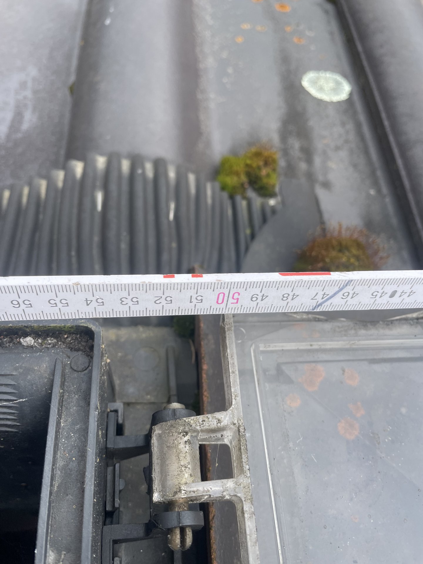

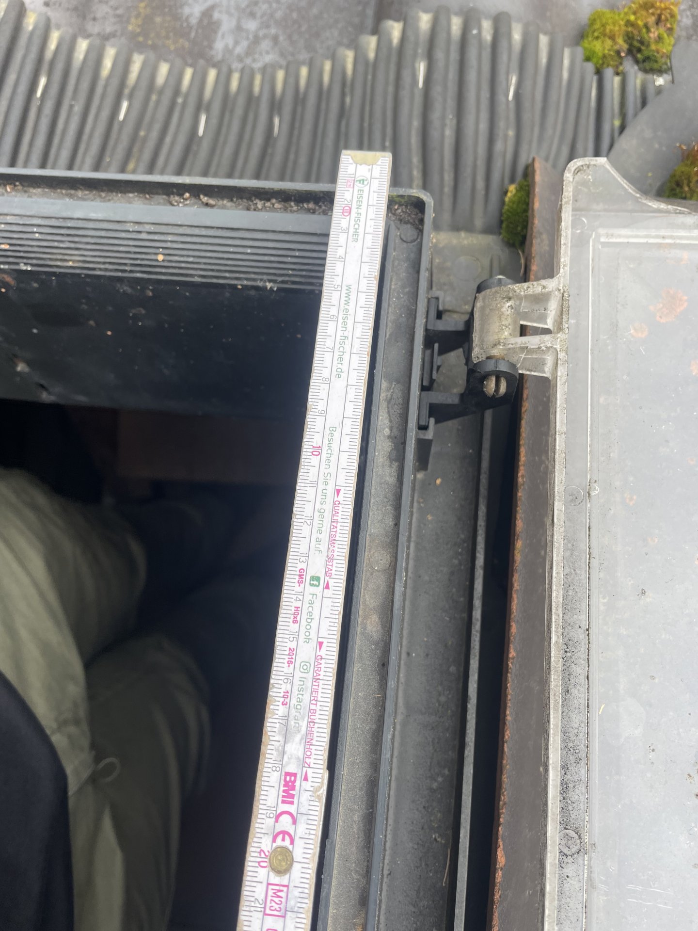

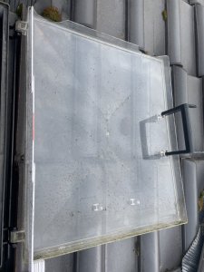

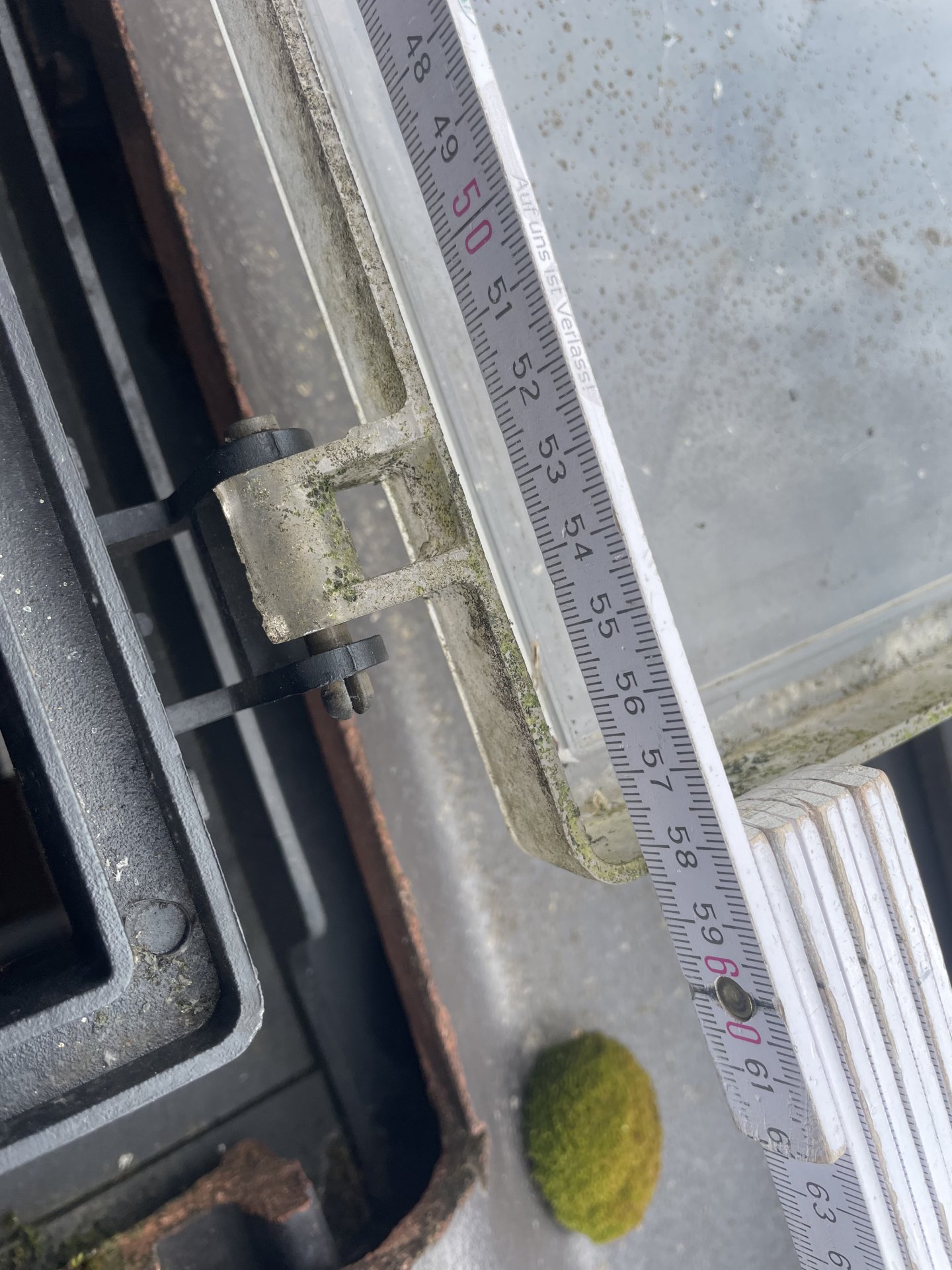

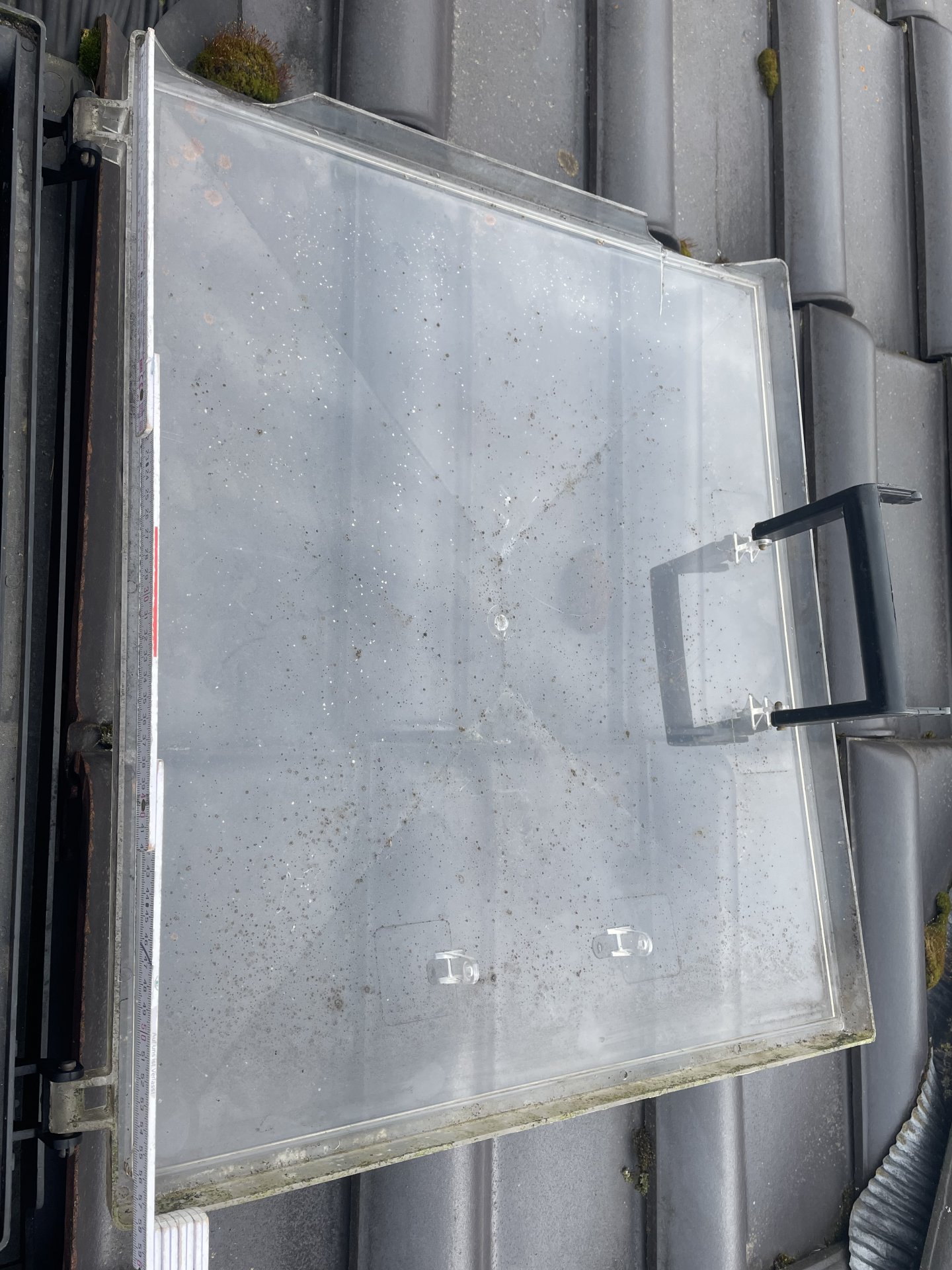

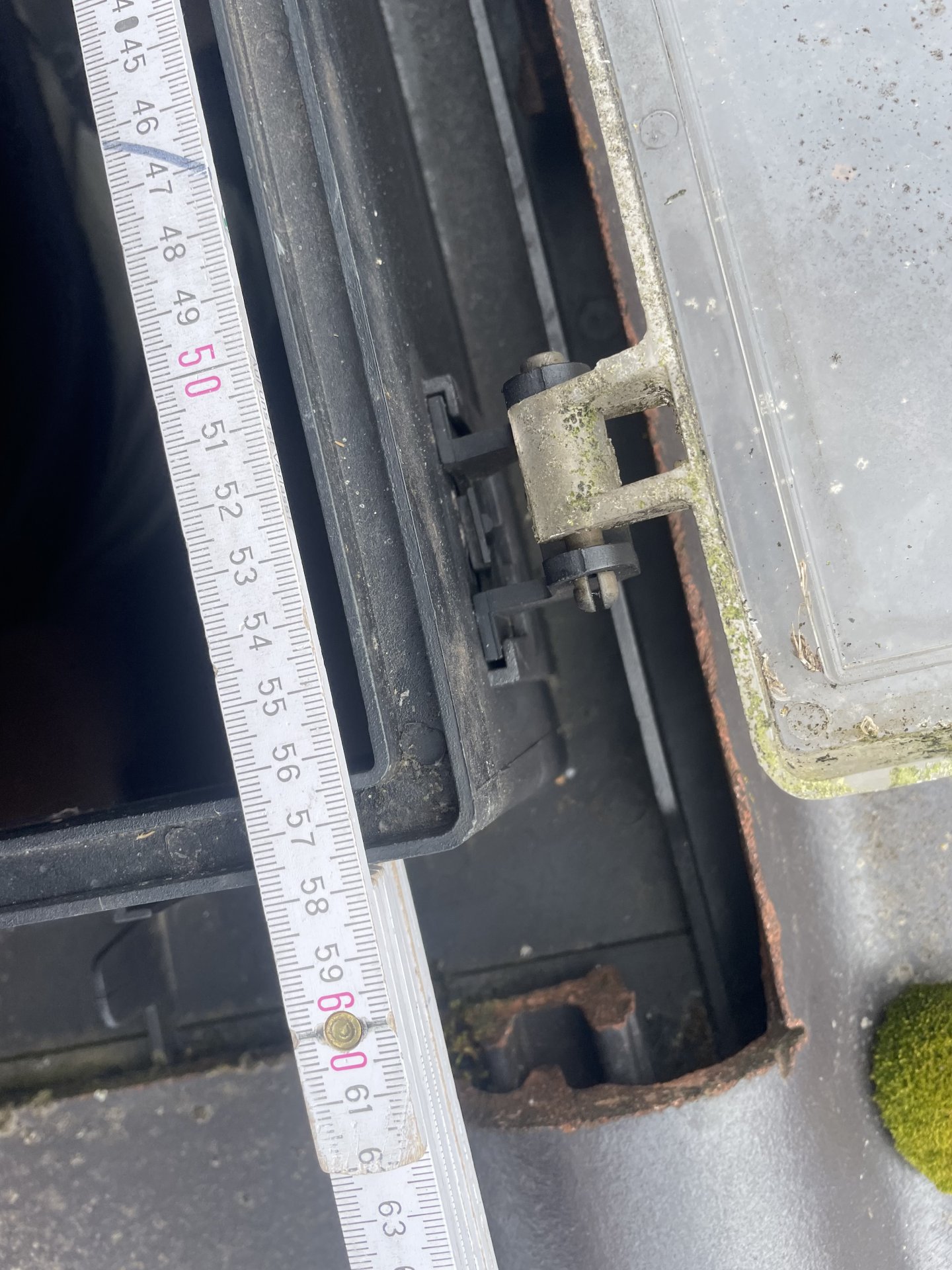

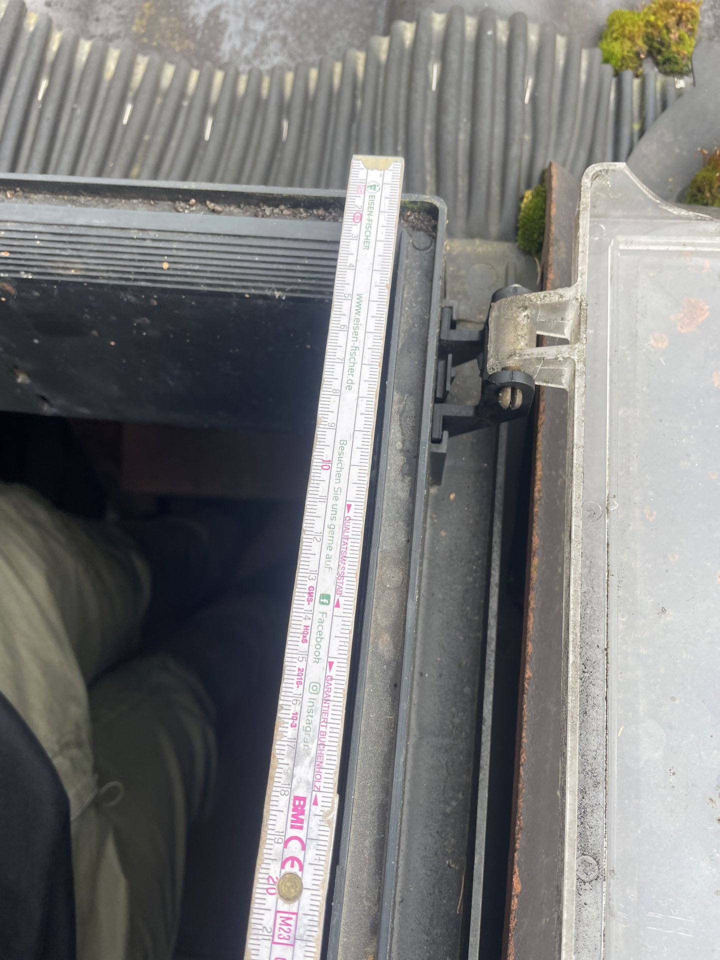

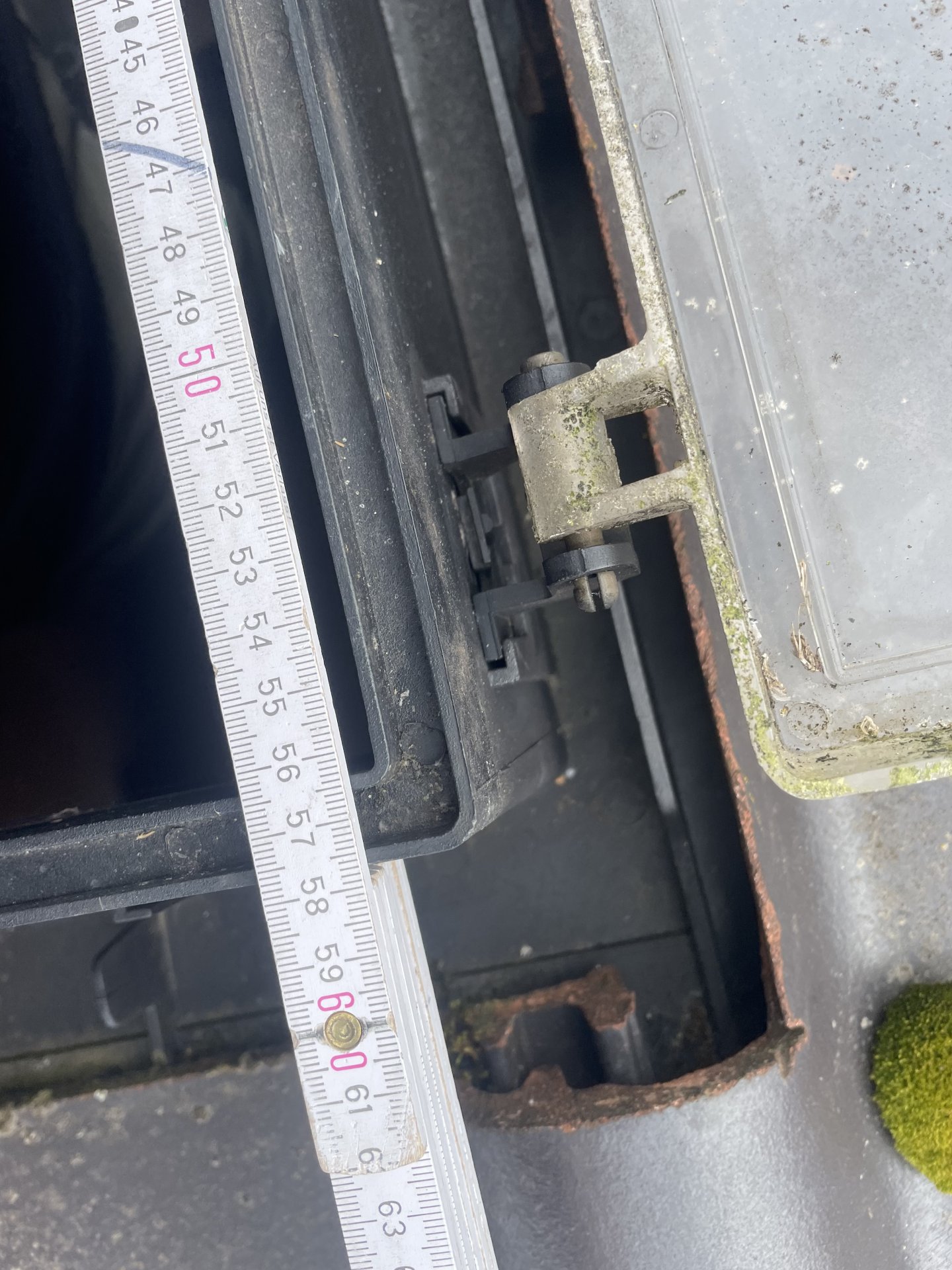

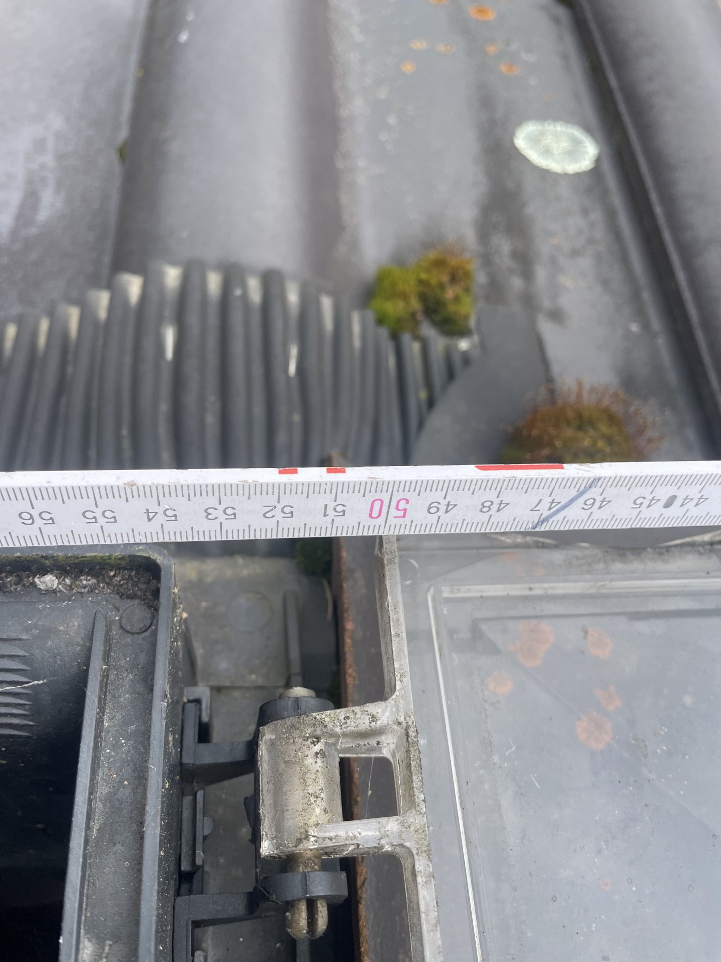

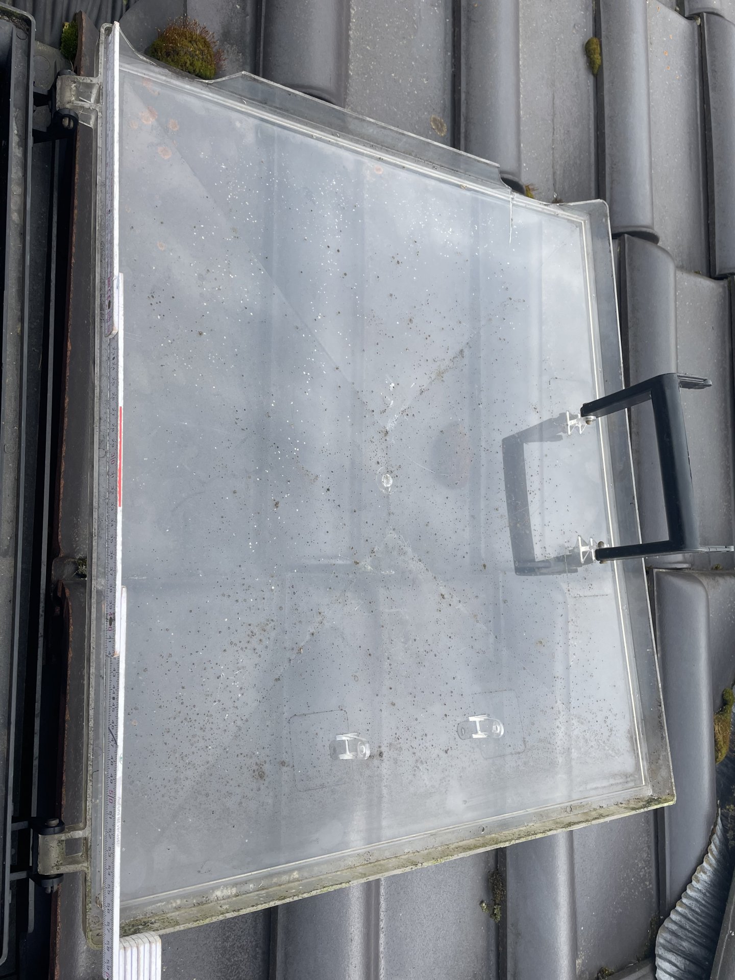

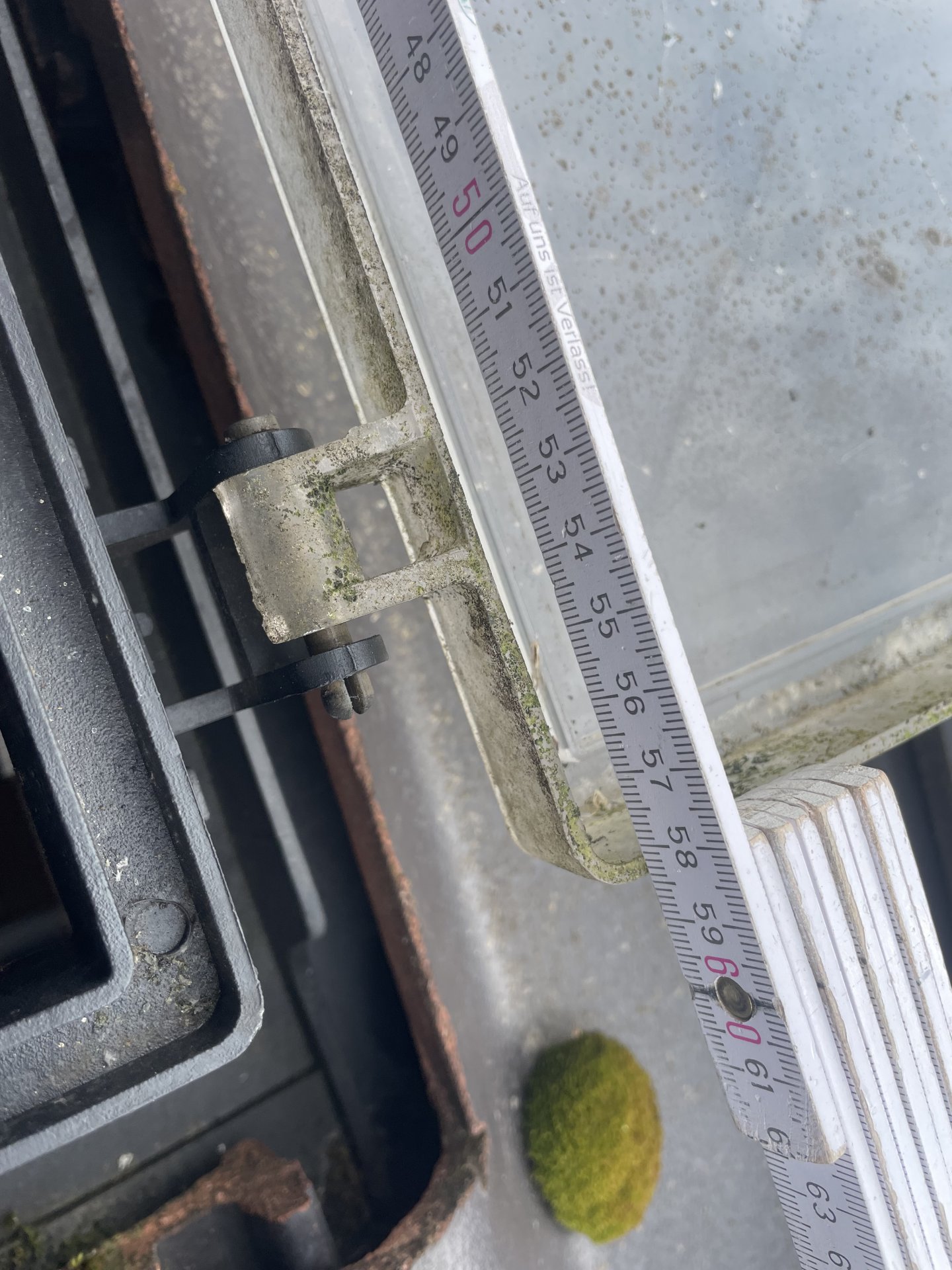

    vielleicht kann mir jemand helfen, ich habe folgendes Problem:
    Auf meinem Dach sind 3 identische Dachaustiegsfenster von den 2 kaputt sind.
    Defekt ist aber nur die Kunststoff Glasscheibe.
    Um jetzt nicht das ganze Fenster austauschen zu müssen mit Teilabdeckung etc. würde ich natürlich gerne nur die Scheiben tauschen. Ich kann aber nirgendwo einer Herstellerangabe oder ähnliches finden. Im Netz kann ich anhand von Bildern auch dieses Modell nicht finden.
    Vielleicht habt Ihr eine Idee ob und wo ich eine Ersatzscheibe herbekomme.
    Vielen Dank im voraus umd Grüße
    Jens

    Das könnte von Klöber sein. 2002 haben wir so eins mal verbaut. Bin aber nicht sicher....

    Sieht nach Klöber Prismax aus

    Danke für die Antworten, es ist wohl ein Klöber Prismax,
    allerdings eine altes Modell welches von Klöber nicht mehr gebaut wird.
