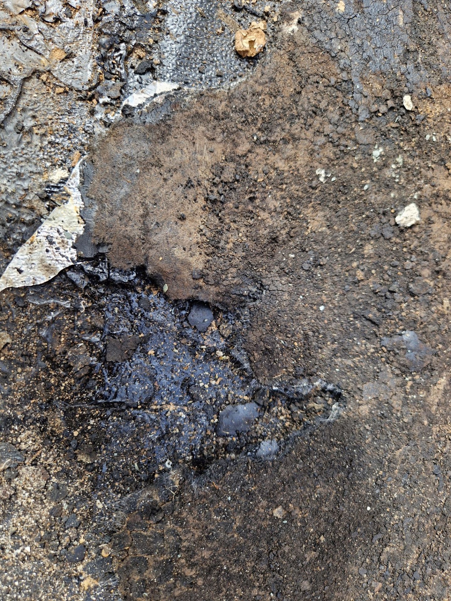

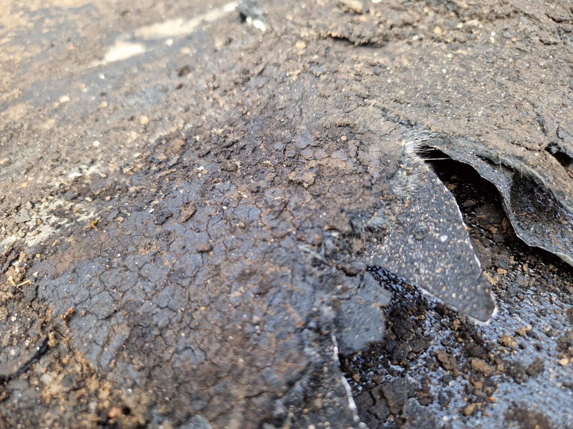

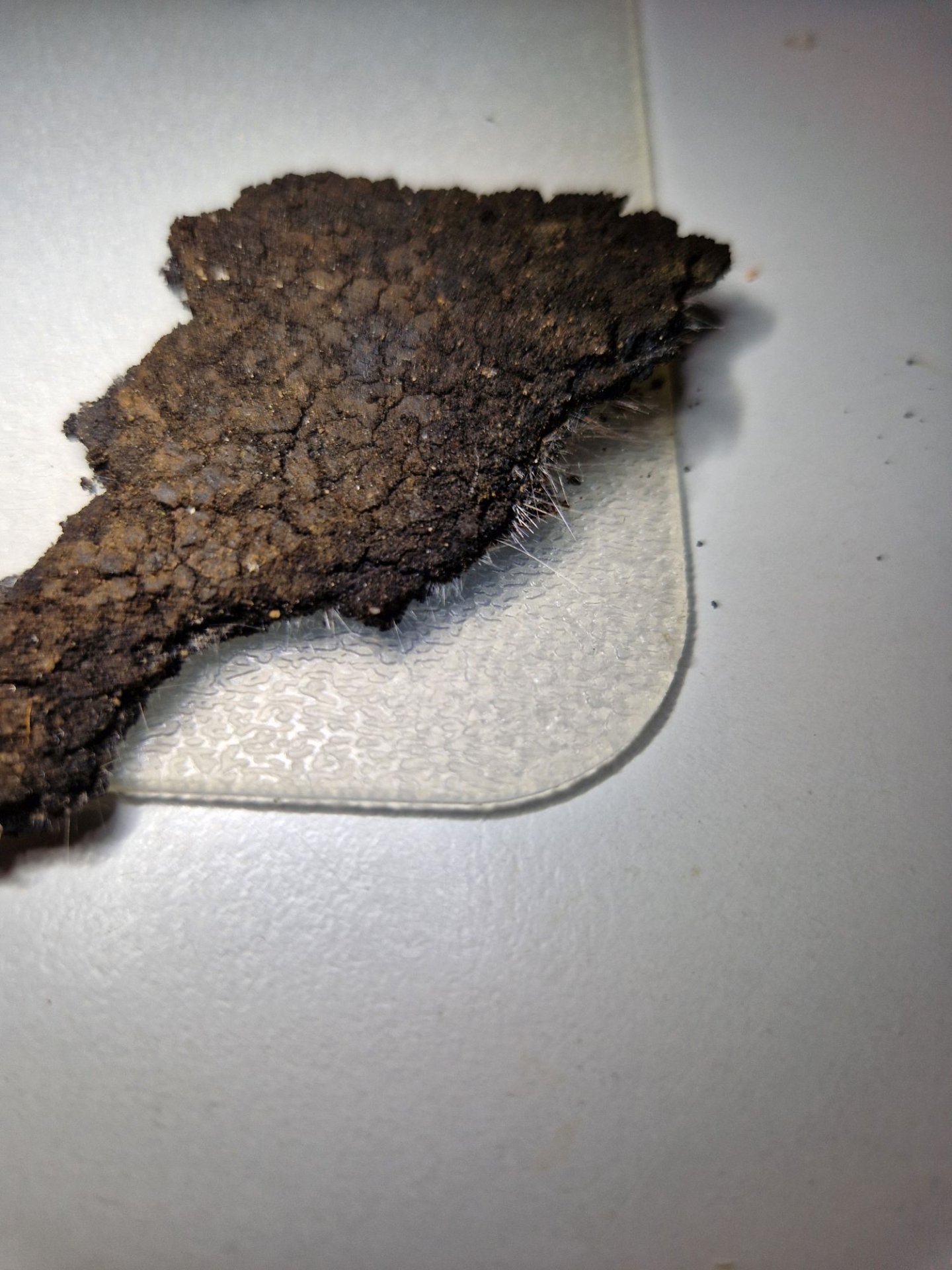

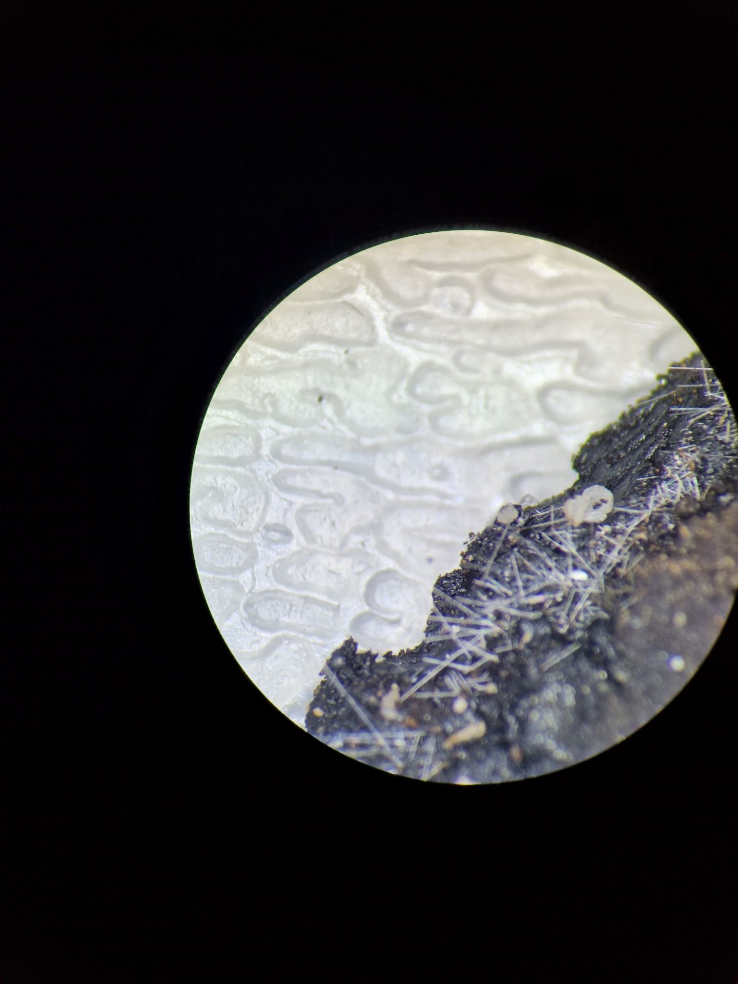

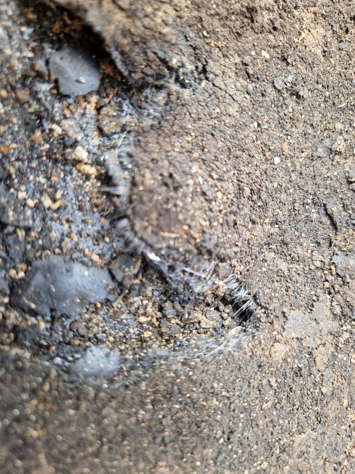

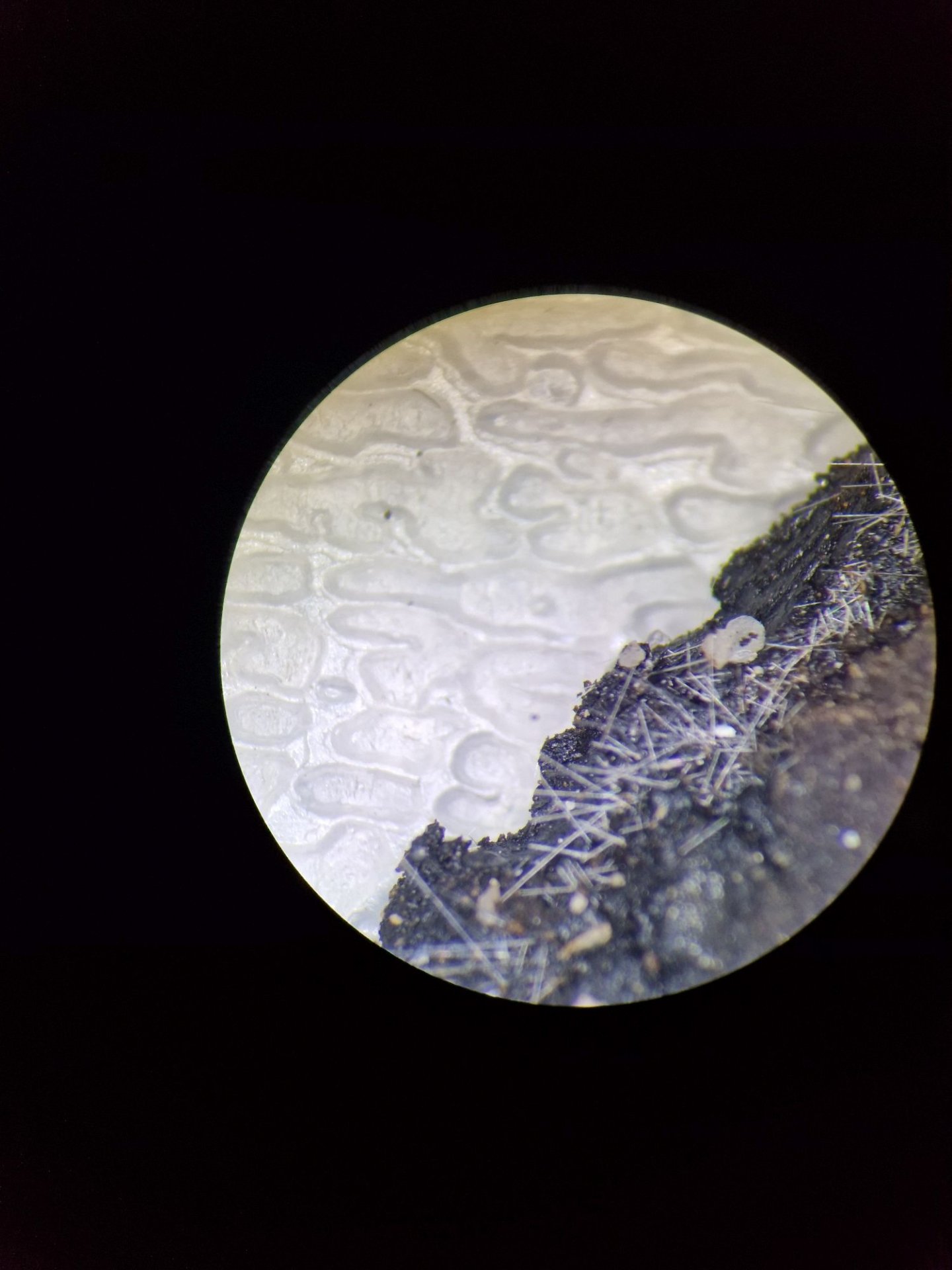

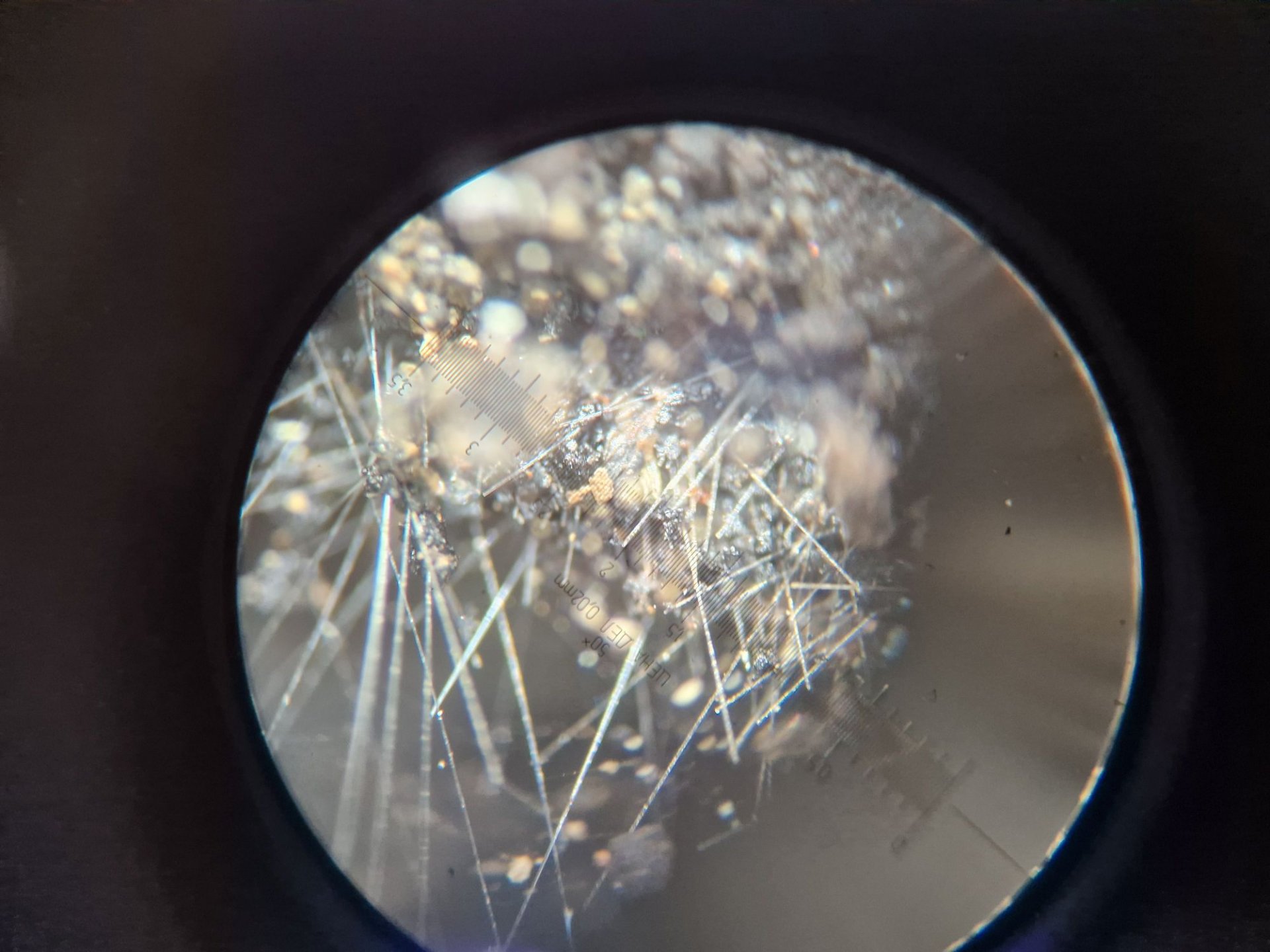

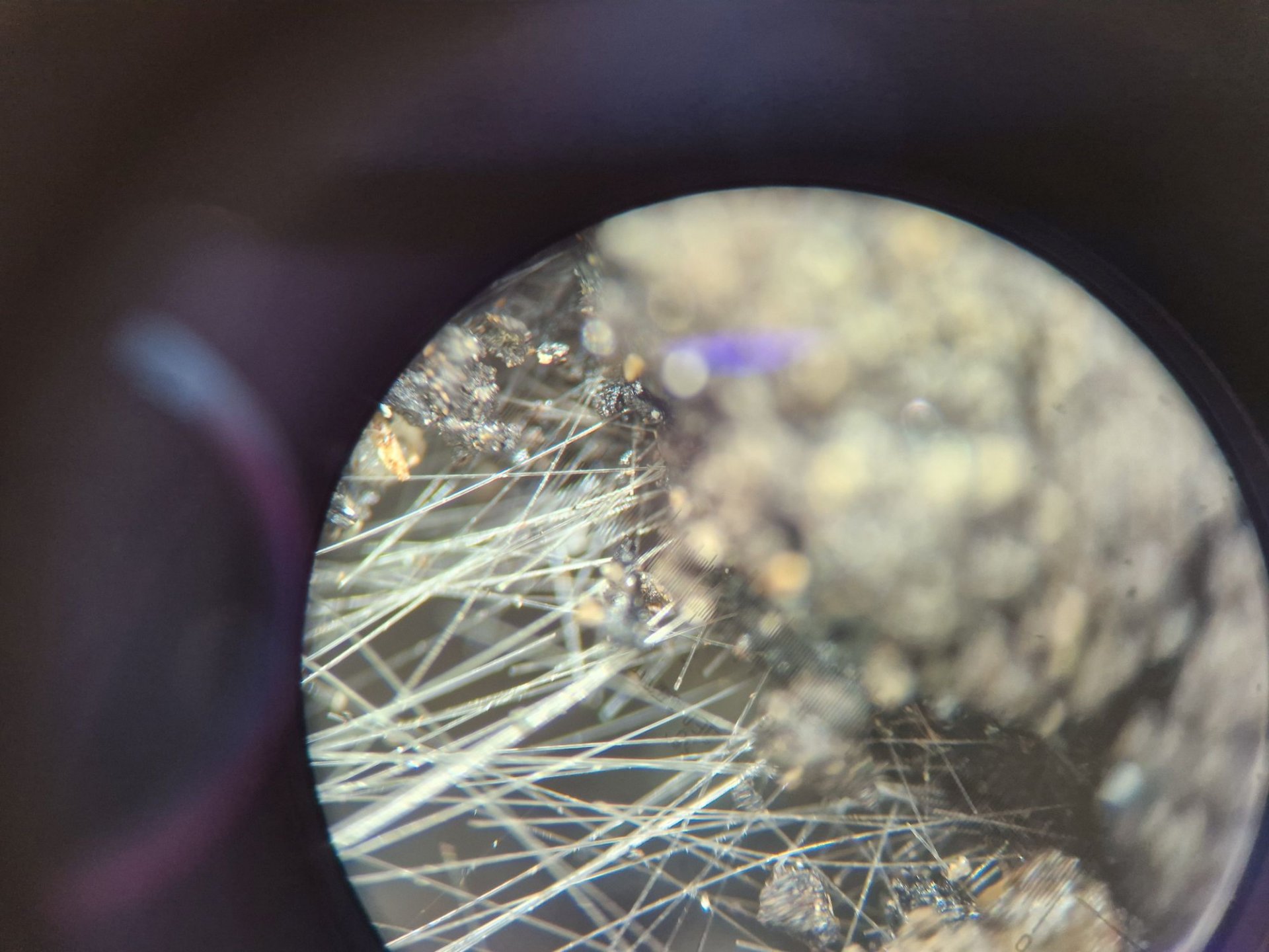

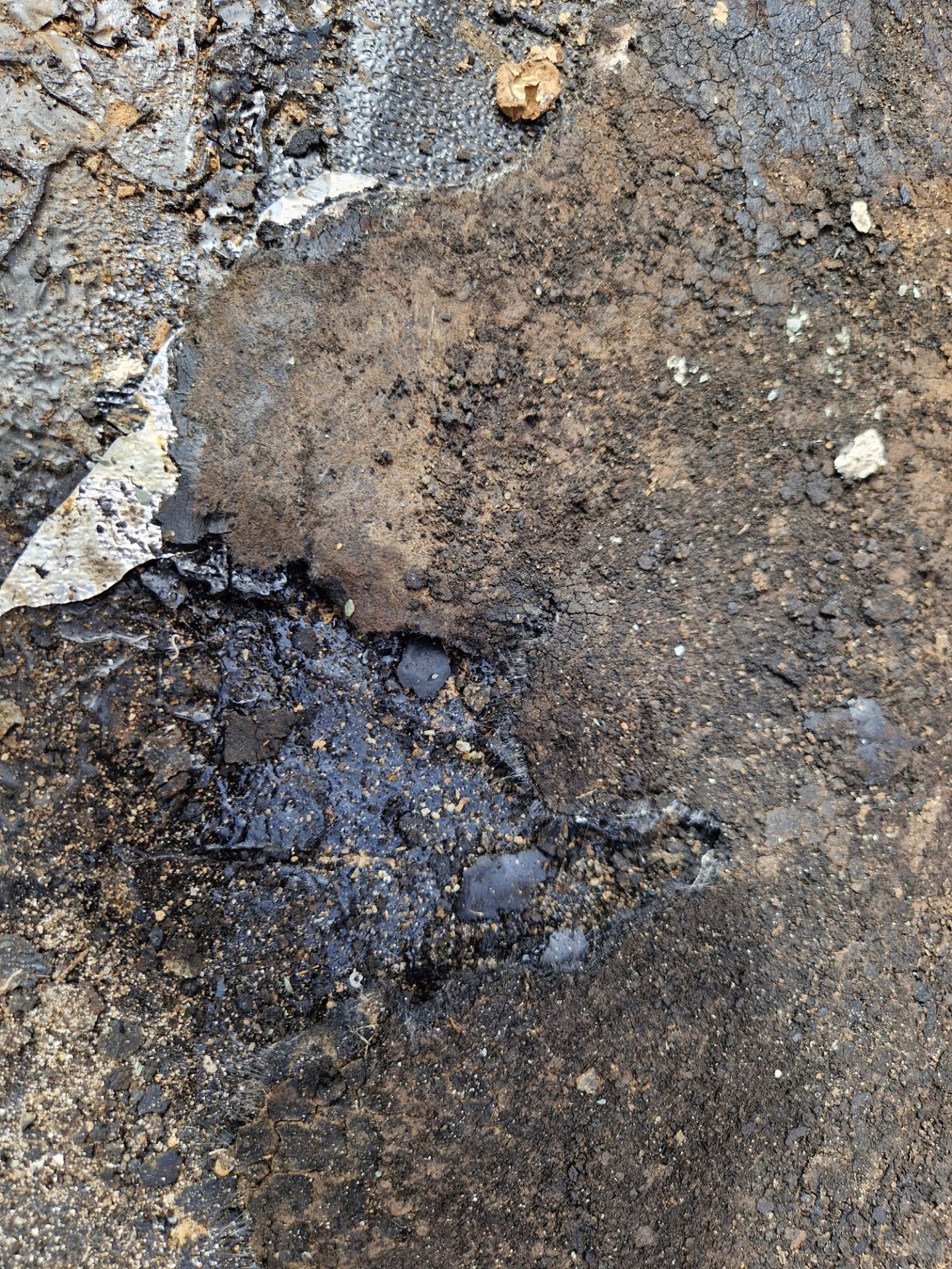

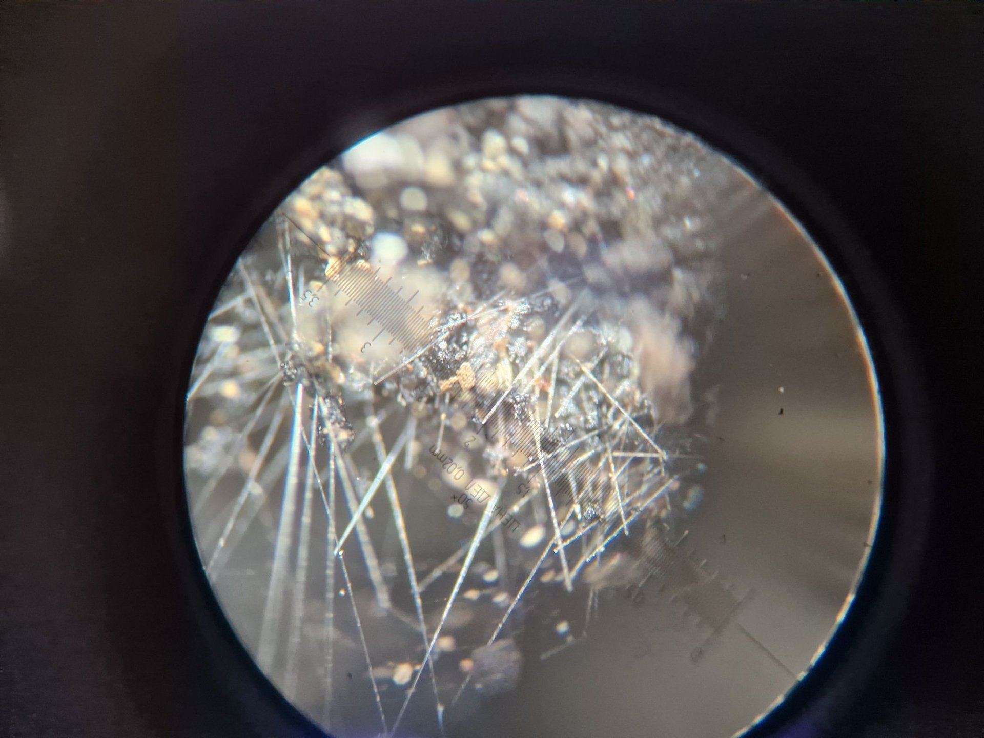

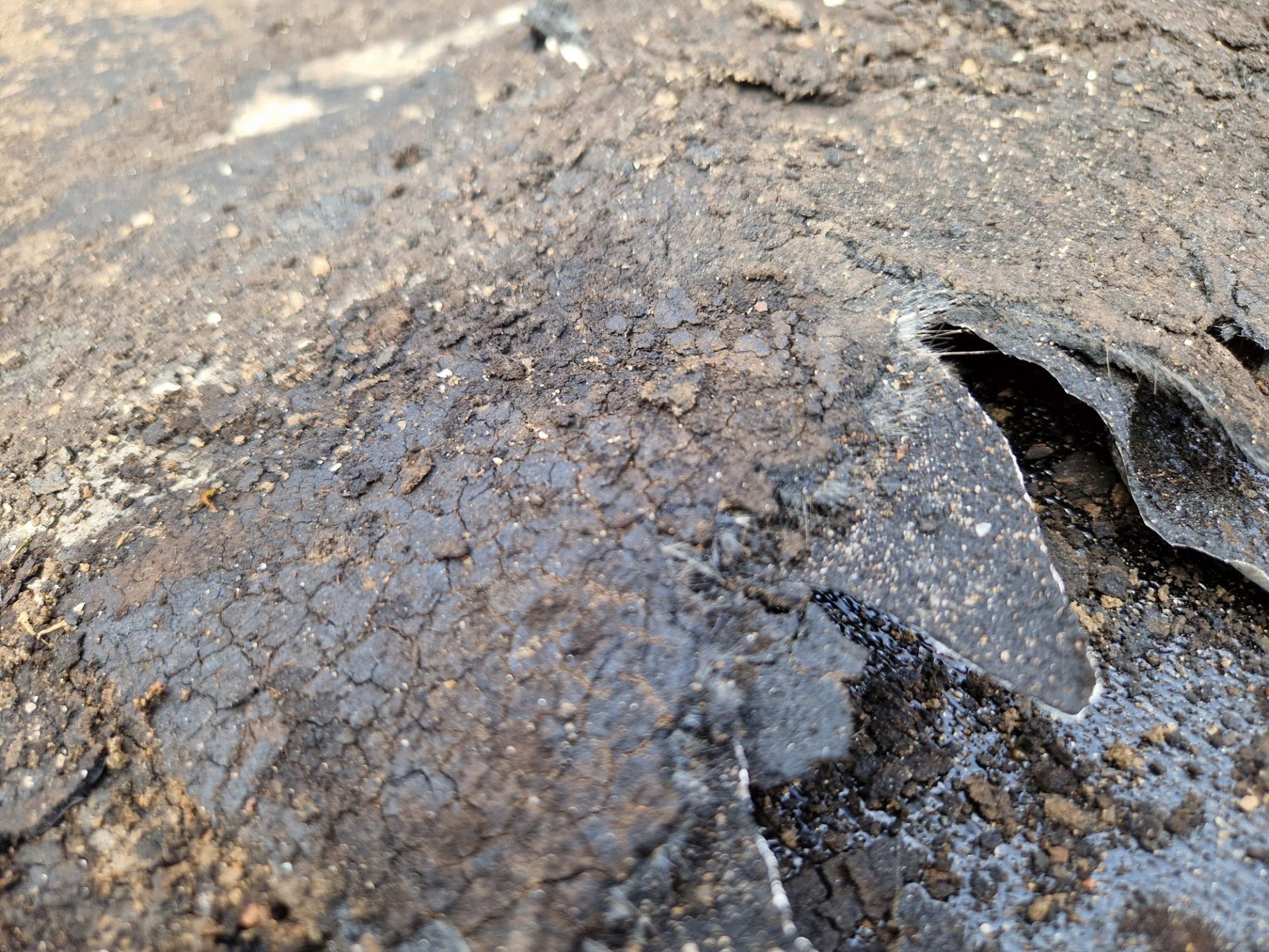

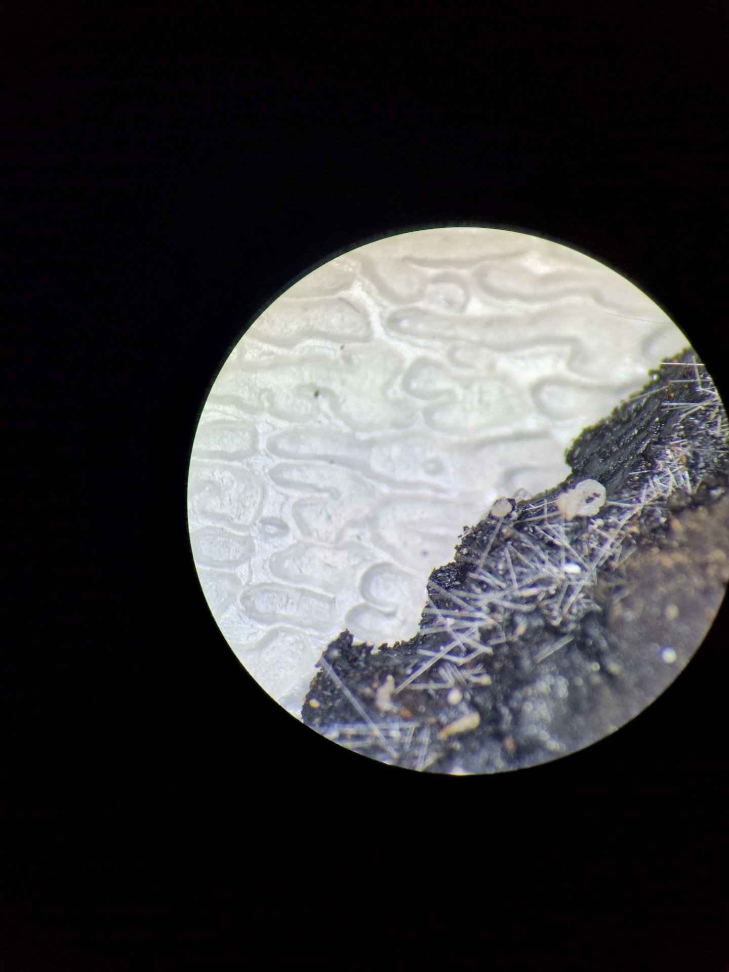

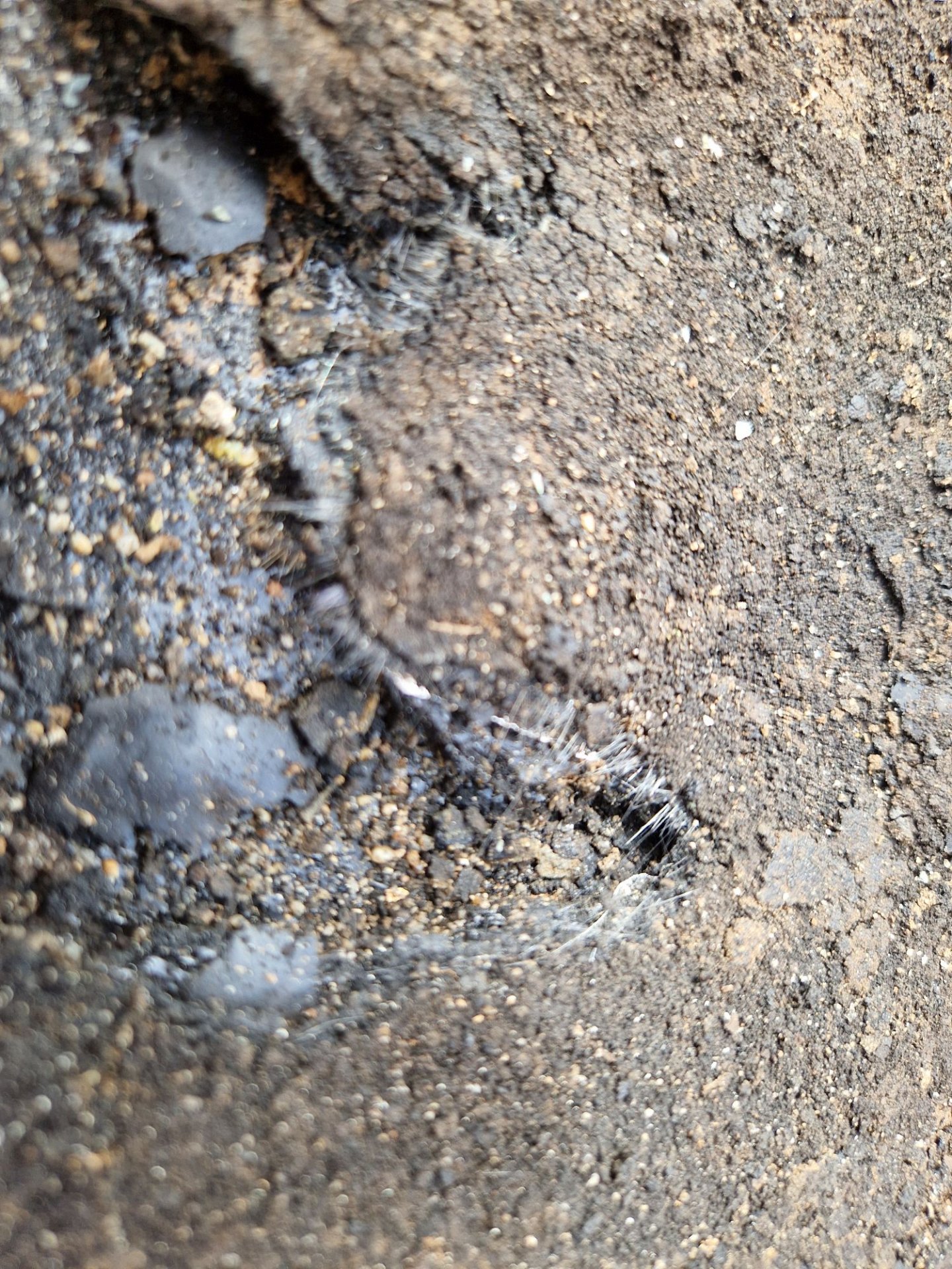

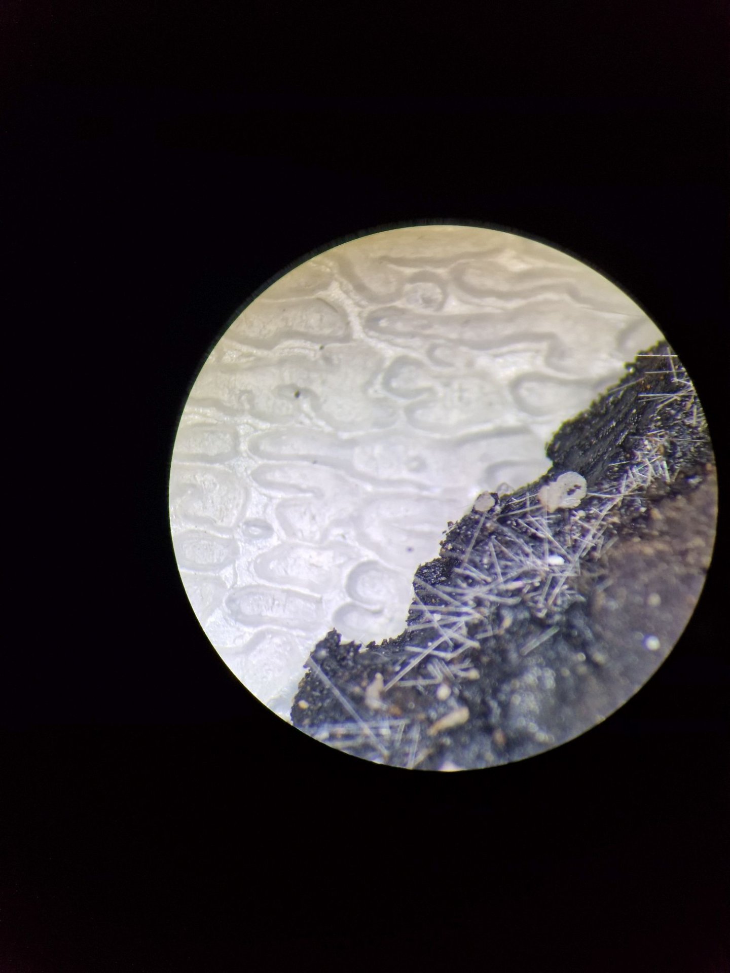

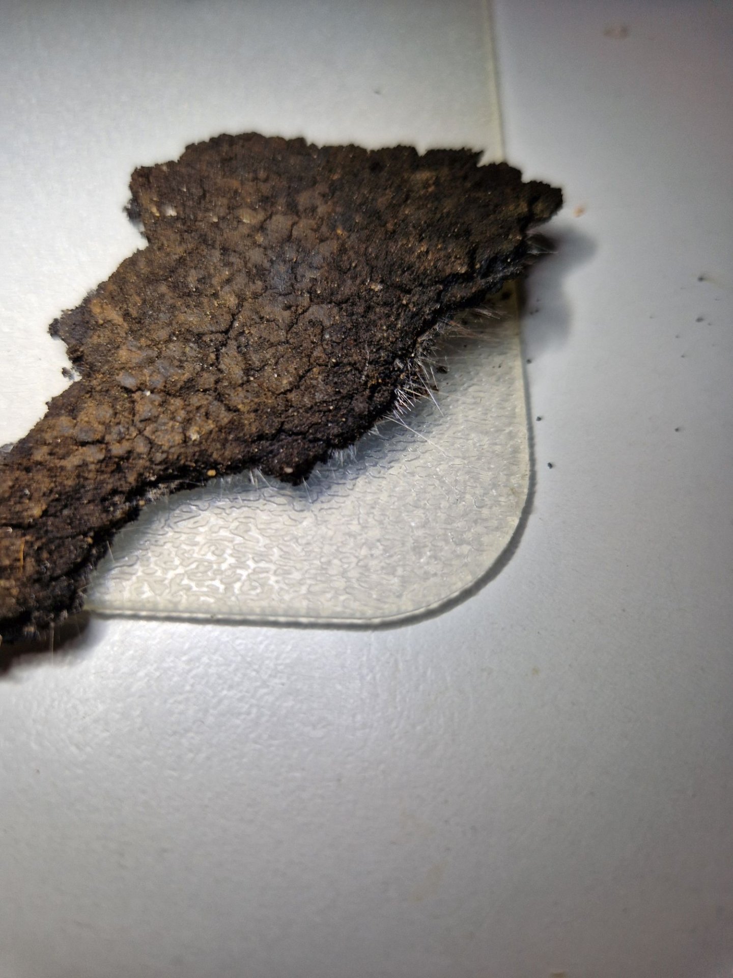

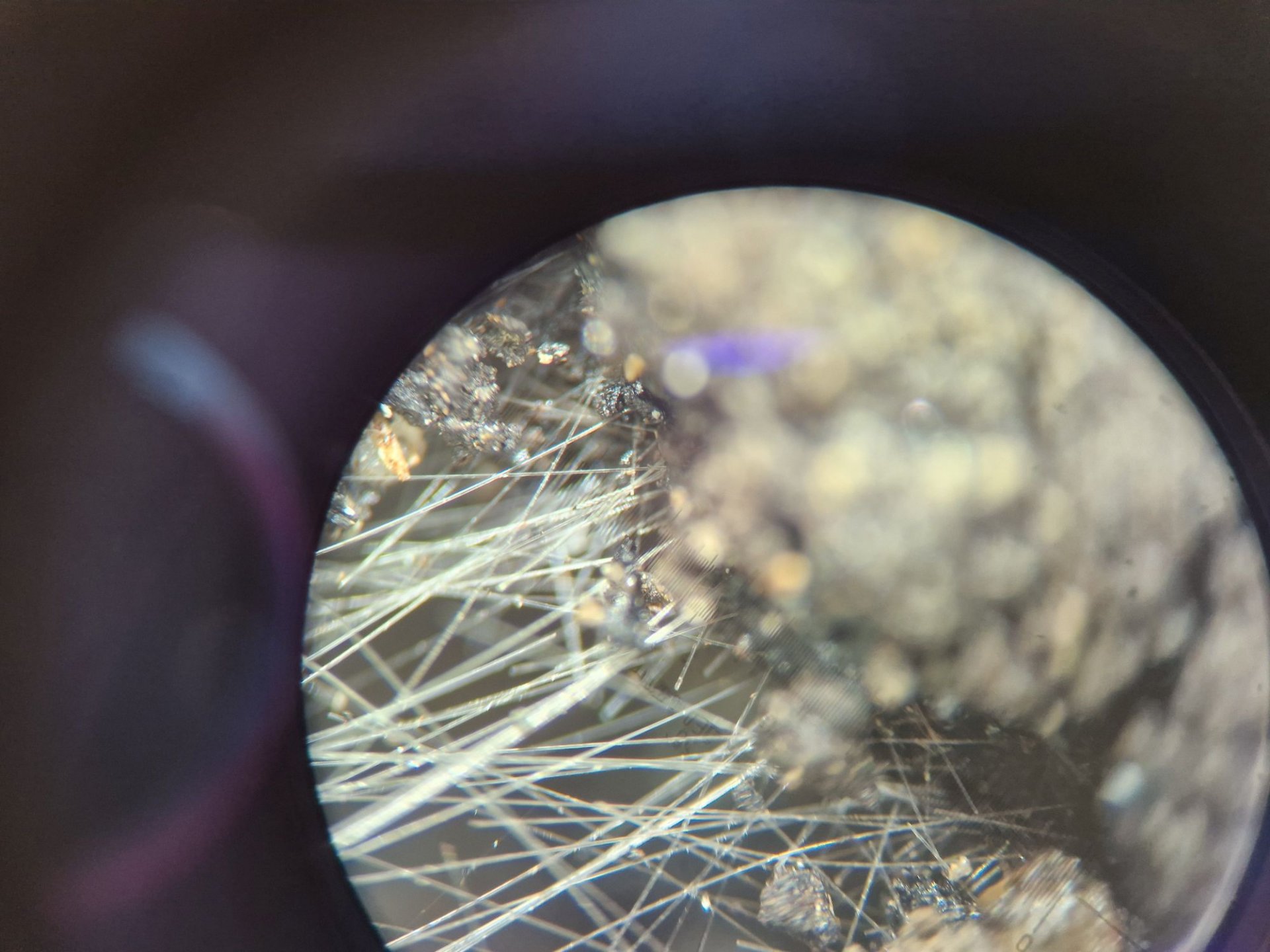

    eine frage an euch, ist die Dachbahn Asbesthaltig oder handelt es sich um eine "harmlose" Glasfaser Armierung?
    Die Dachpappe wurde etwa 1978 eingebaut.
    Siehe Bilder im Anhang.

    Das sagt dir nur ein Labortest

    Und wie sollte man das anhand von Bildern feststellen können?

    Na, Du bist doch Experte. Das musst Du doch wissen :biggthumpup: *ironieoff*
    Aber helfen wir ihm mal, indem wir gugl anwerfen: Zitat:
    Die faserige Struktur ist vor allem an frischen Bruchkanten gut erkennbar. Doch selbst ein Fachmann kann nicht allein durch optische Anschauung ein tatsächliches Vorliegen von Asbest in den Dachplatten oder sonstigen Bauteilen erkennen.
    Zitat Ende.
    Der nächste bitte :D

    Nun ein Labor macht auch nichts anderes als das Material unter dem Mikroskop zu betrachten.
    Meine Hoffnung war das hier vielleicht einer Baustoffprüfer ist und mir sagen kann um was es sich handelt.
    Asbest ist ja meistens mit feinsten Fasern, bzw. teils auch wie Watte von der Struktur her, dass auf dem Mikrosop-Bild sieht man aber nur gleich große, grobe runde Faserstücke, was eher auf Glasfaser hindeutet.
    Die Antwort von Alex hätte ich verstehen können wenn ich gefragt hätte: "Ist es Teer oder Bitumen"

    Das Labor hat aber ein anderes Mikroskop. Mit optischer Vergrößerung kannst du nicht klein genug kucken, da brauchst du ein REM.
    Kann regelmäßig keine qualifizierte Aussage zum tatsächlichen Vorhandensein von Asbest machen. Das ist auch nicht seine Aufgabe, dafür gibt es ja entsprechend ausgestattete Labore mit entsprechend ausgebildeten Laboranten.
    Viel spannender als die makroskopisch sichtbaren Fasern, die ich auch für Glasfasern halte, wäre die Matrix, in die diese eingebettet sind.

    Asbest wurde dem Bitumen beigemischt damit es für eine Senkrechte Abdichtung Keller U-Bahn Tunnel usw. Steifer ist.
    Beim Flachdach eher nicht
    aber PAK vielleicht.

    Gehe doch von der sicheren Seite an die Sache dran behandle es so als wäre es Asbest dann musst du dir keine Gedanken machen was falsch gemacht oder machen gelassen zu haben.
    Wenn du wissen möchtest ob es doch kein Asbest ist, dann mache einenTest, dann weist du Bescheid welche Maßnahmen du treffen musst oder nicht….
