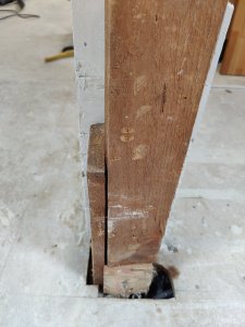

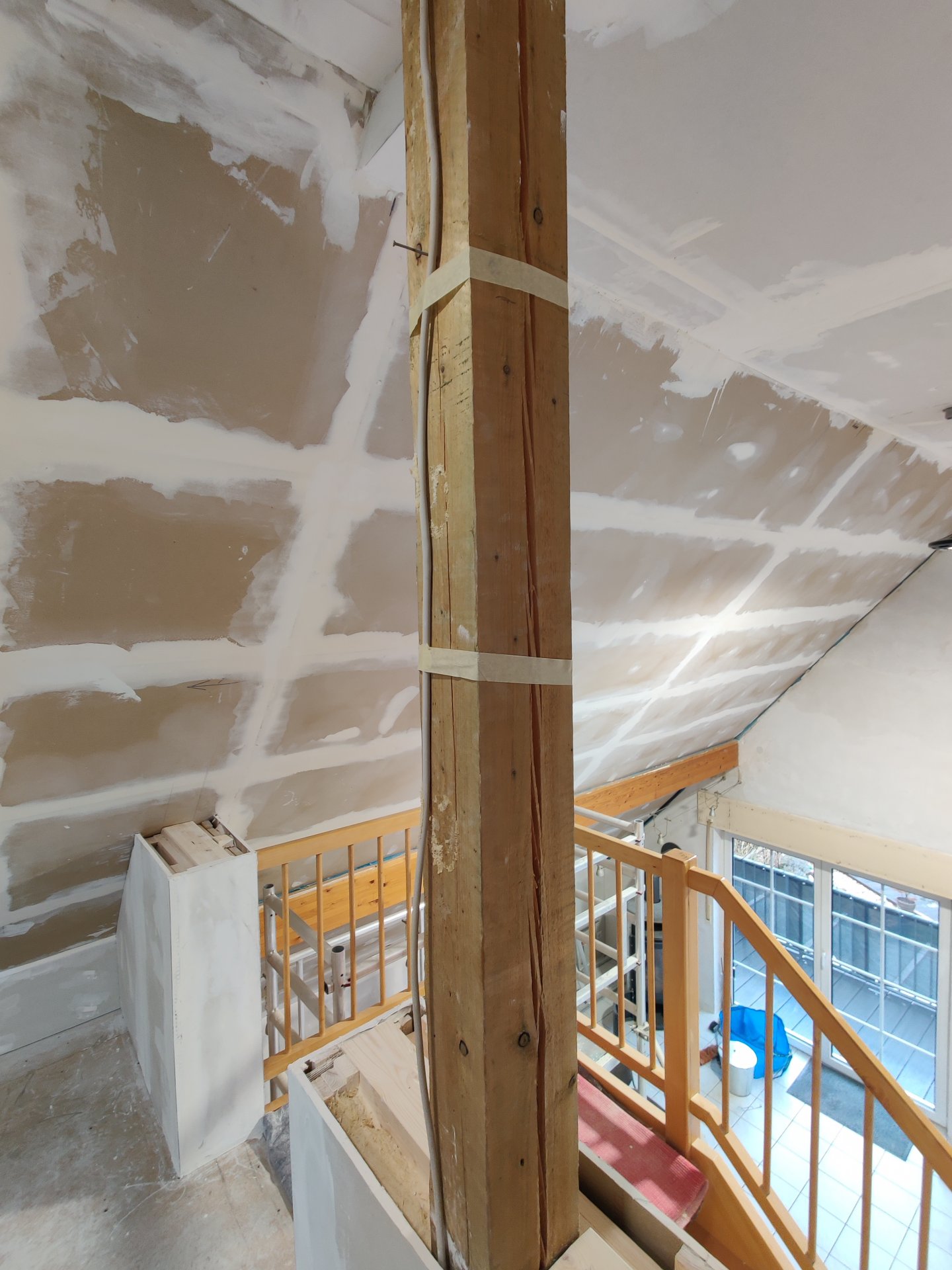

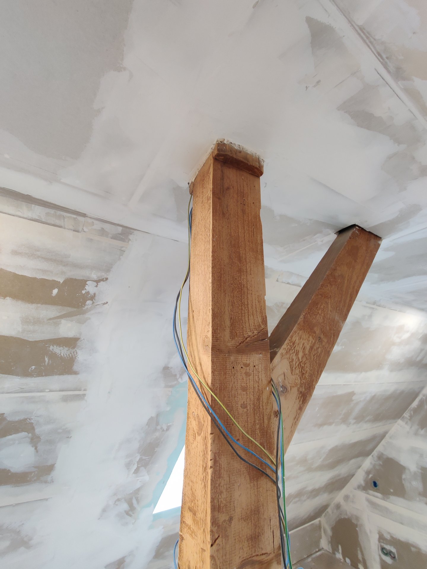

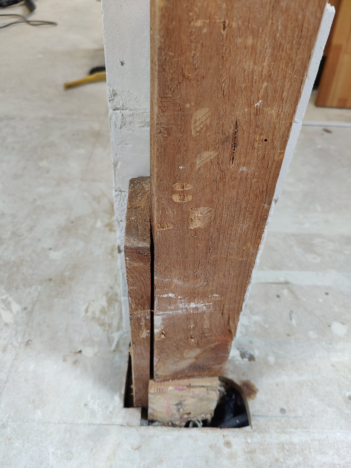

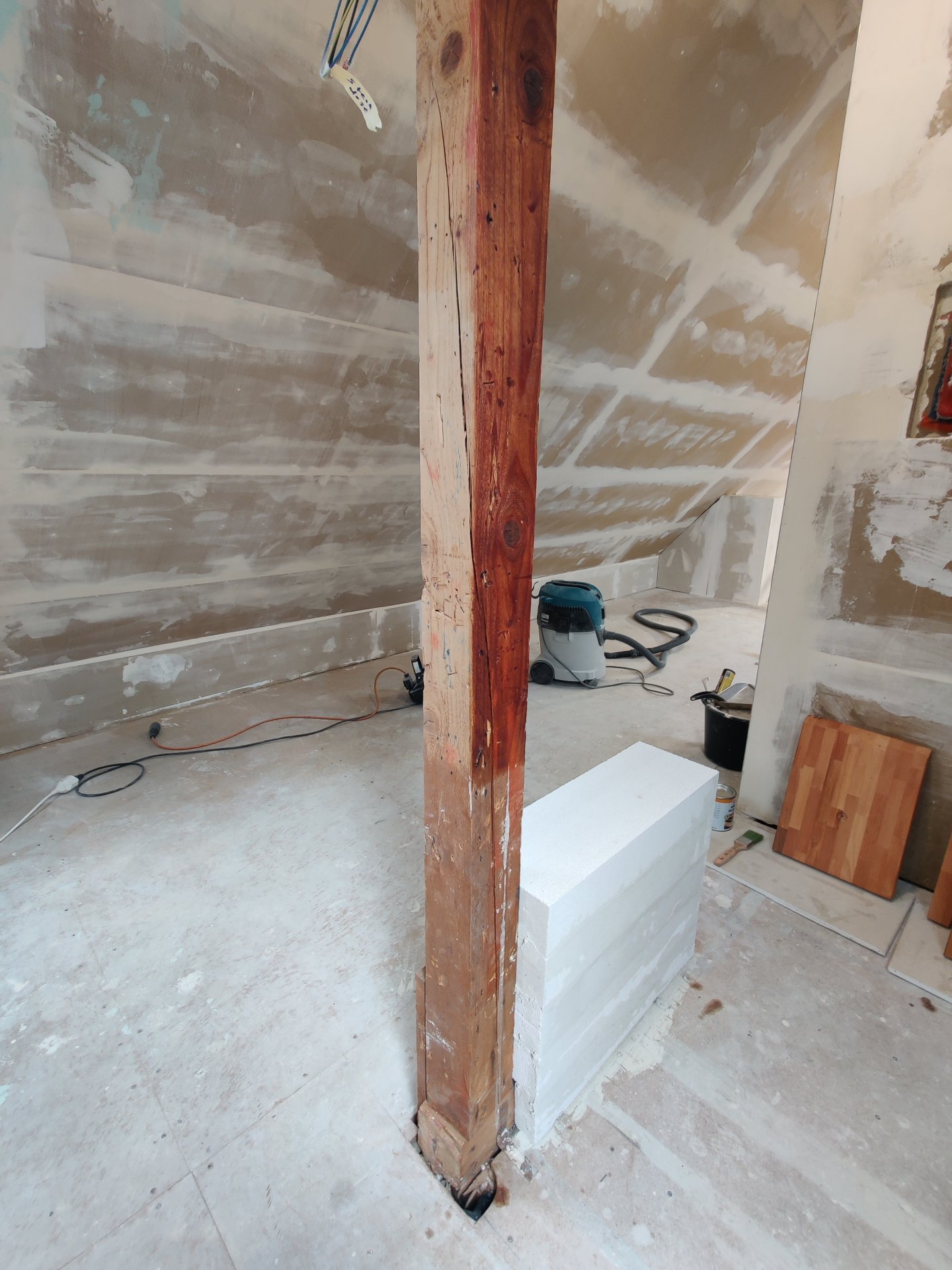

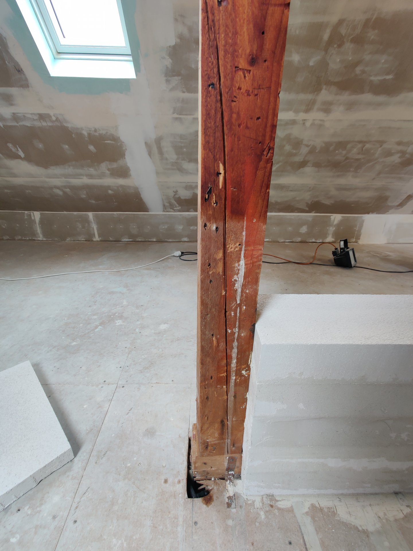

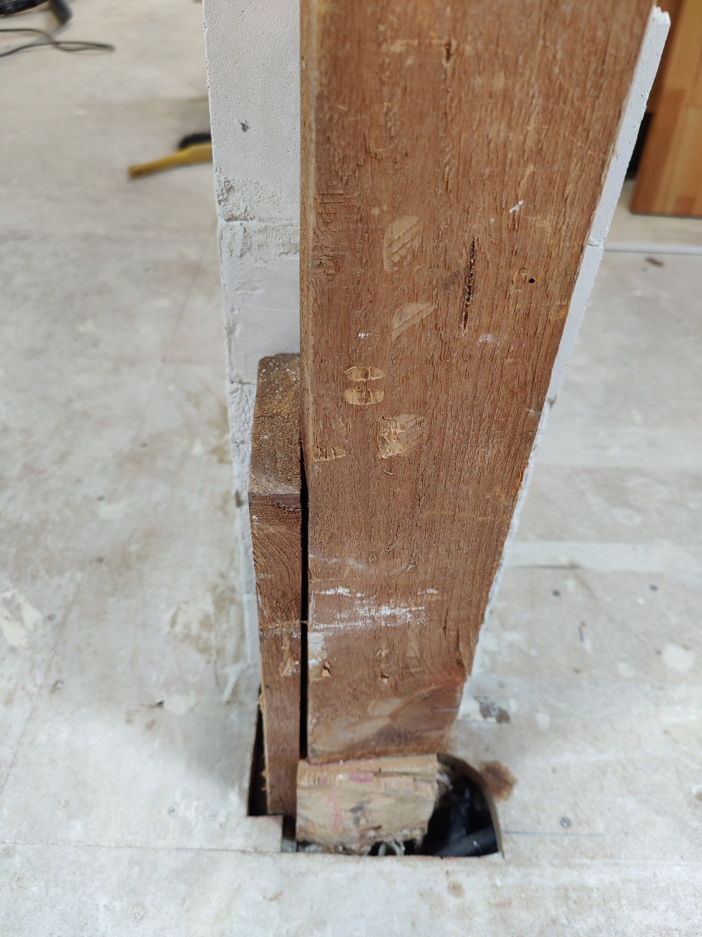

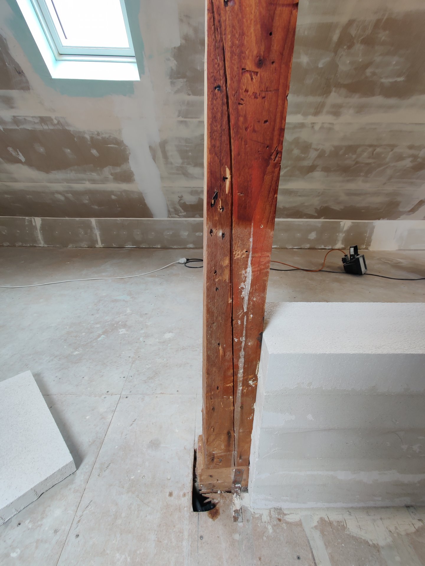

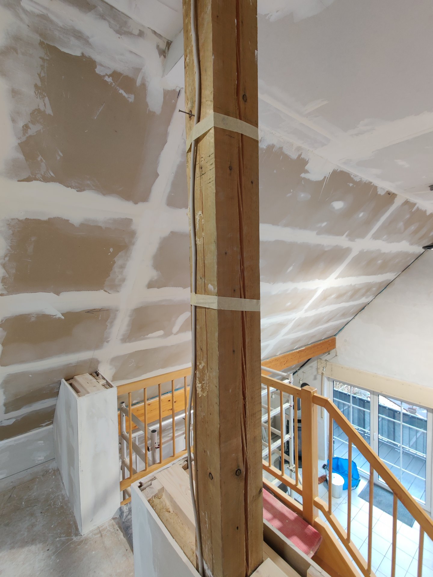

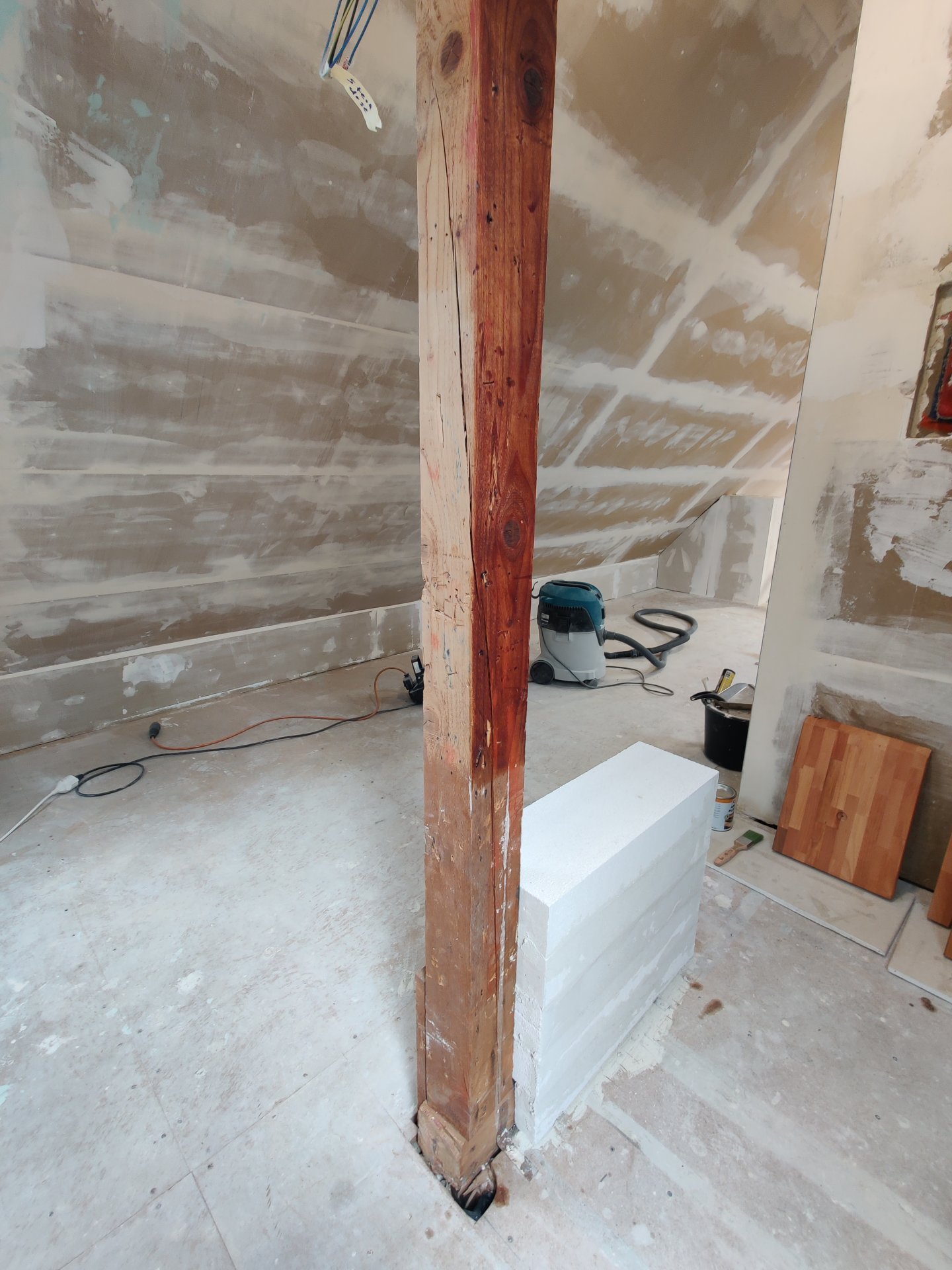

    Ich bin mir unsicher ob unsere Dachbalken noch in Ordnung sind.
    Beide sind gerissen von unten bis auf ca. 160 höhe ca halb durch so dass 1/4 "ab" ist (Hälfte Altbau von ca. 75/ hälfte Anbau von 95)
    Das Haus gehört meinen Schwiegereltern und hier wurde beim Ausbau '95 so ziemlich überall gepfuscht/gebastelt wo es ging.

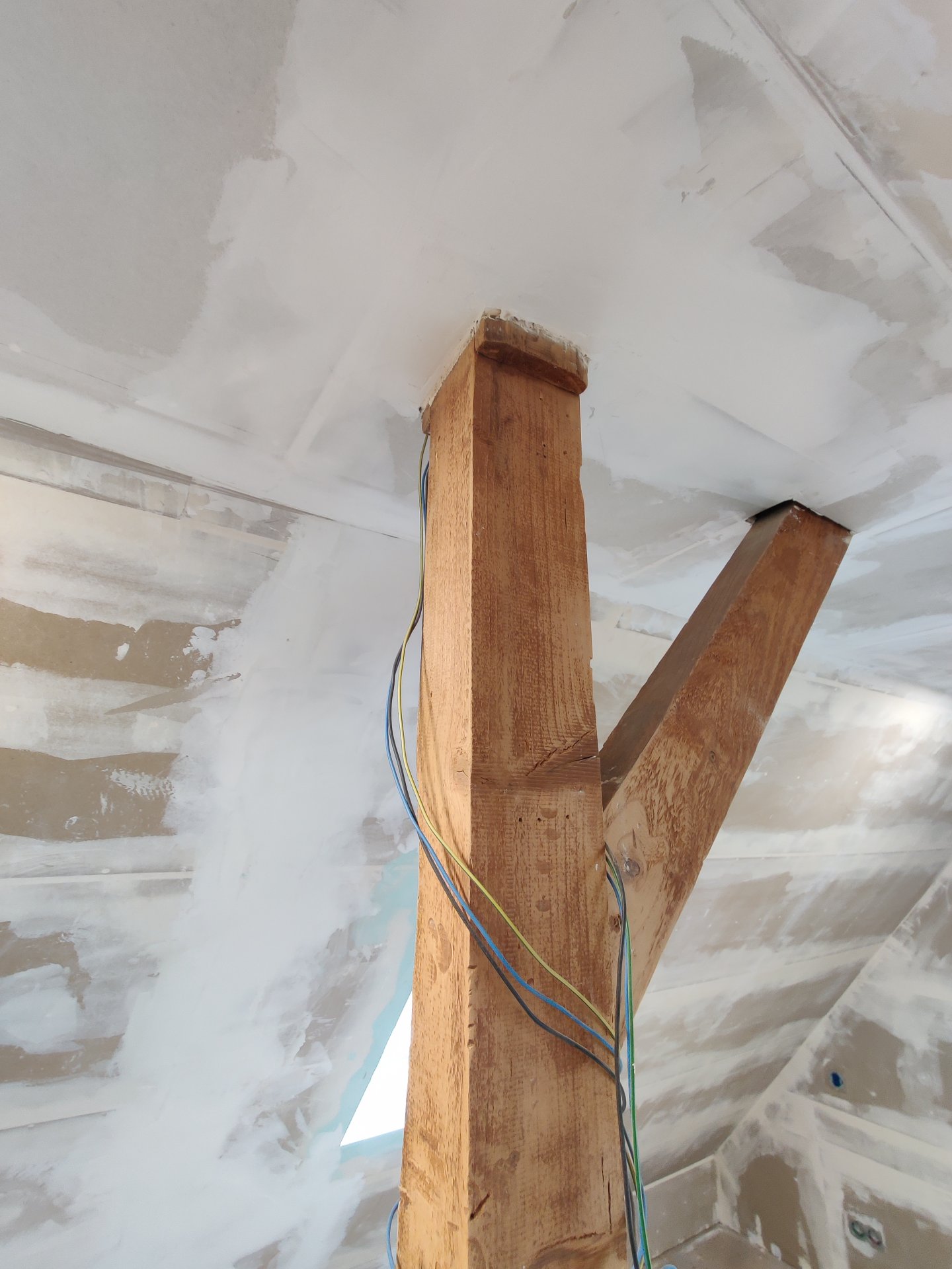

    Das zweite Kopfband hatte mein Schwiegervater damals entfernt weil es ihn gestört hatte. Ob das vor oder nach der Dacherweiterung geschehen ist, kann ich nicht sagen. Das verbliebene ist auch leicht gerissen.
    Beide Balken sind in sich verdreht (oben zeigts nach links, unten nach rechts)
    Wäre es sinvoll dass da mal jemand drüber guckt (Statiker/Zimmermann) bevor wir alles verkleiden lassen und was würde mich eine Begutachtung + Austausch ungefähr kosten wenn nötig?

    Das ist ganz normal bei einstielige Balken, das hebt noch lange Zeit, solange sich kein Pilz o.ä in den Rissen befindet ist alles normal und legitim..

    Die Pfosten sehen unauffällig aus. Interessanter ist, wo die drauf stehen. Da hat anscheinend auch schon mal jemand das Sohlenholz gekürzt.
    Ob das kritisch ist, kann man aufgrund der Fotos aber nicht sagen.

    Den Trockenbau, die frei liegenden Einzeladern und diesen brandgefährlichen „Baustrahler“ hast doch nur fotografiert um mich zu provozieren…
    Wie auch immer, wenn man unten jetzt schon ran kommt, dann mach wenigestens die Verbindung richtig (schub- und lagesicher).
