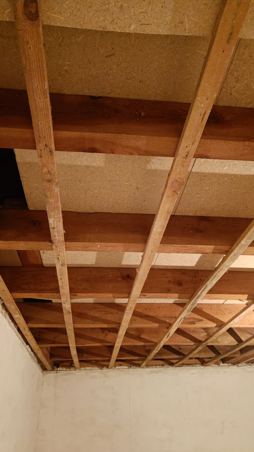

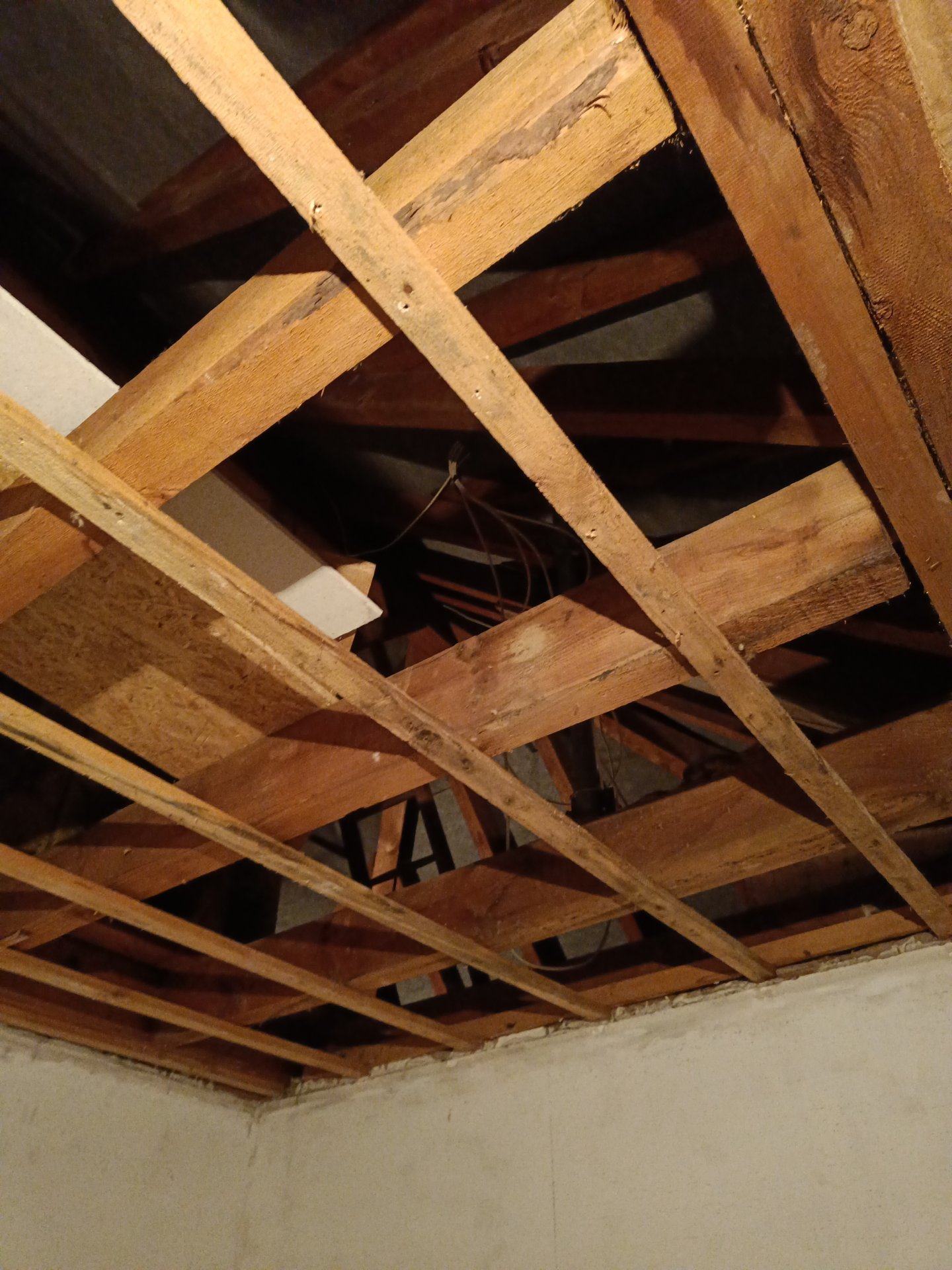

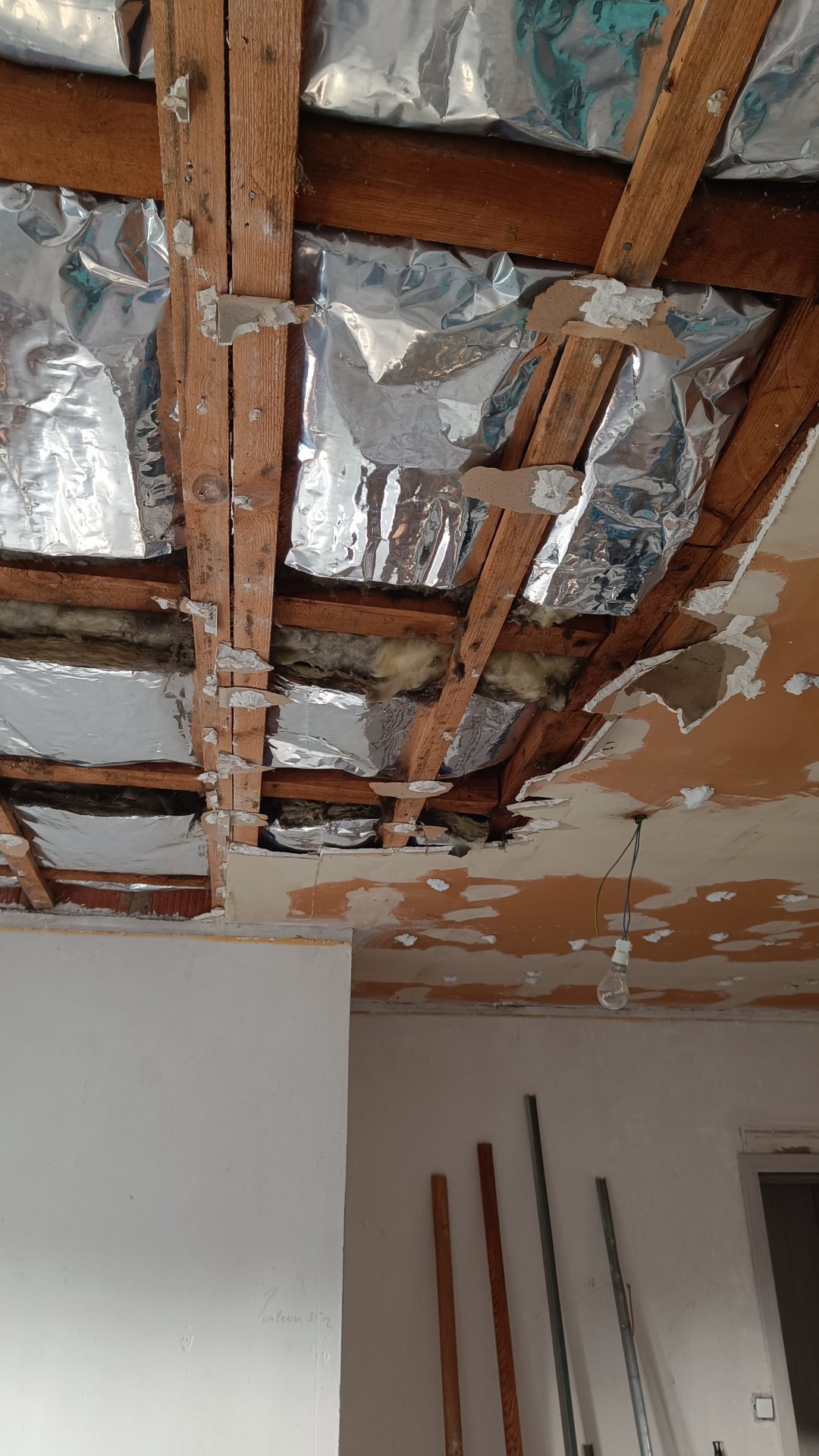

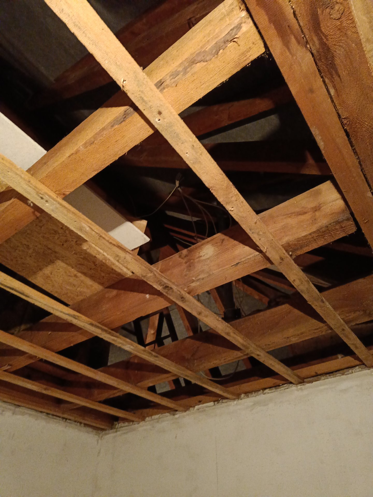

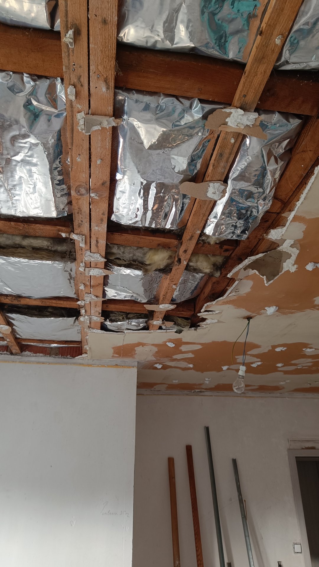

    Hallo, ich habe heute die Decke geöffnet. Die Alukaschierte Glaswolle war da schön verlegt
    ..teilweise mit Alu Seiten auf der Ober und Unterseite...zur aussenwandhin war sie bis auf 1.5 Meter Tiefe schwarz, war das Schimmel der sich durch Kondenswasser in der Dämmung schön über wahrscheinlich Jahrzehnte angesammelt hat?

    Typischerweise ist das Straßenstaub

    Vermutlich nur Staub.

    Vielen Dank, dann hat sich einiges über die Zeit da angesammelt urgs. Ok danke

    Das passiert, wenn - wie bis vor ein paar Jahrzehnten üblich - die Luftdichtheitsebene fehlt. Die warme Raumluft zieht nach oben und raus aus dem Haus. Beim Verlassen des Hauses wird sie zur Freude der Nachbarn schön gefiltert. ;-)

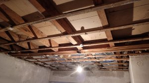

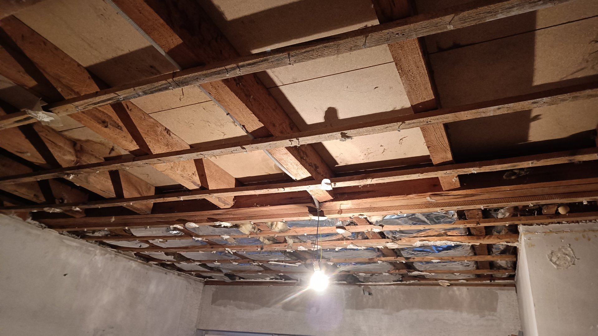

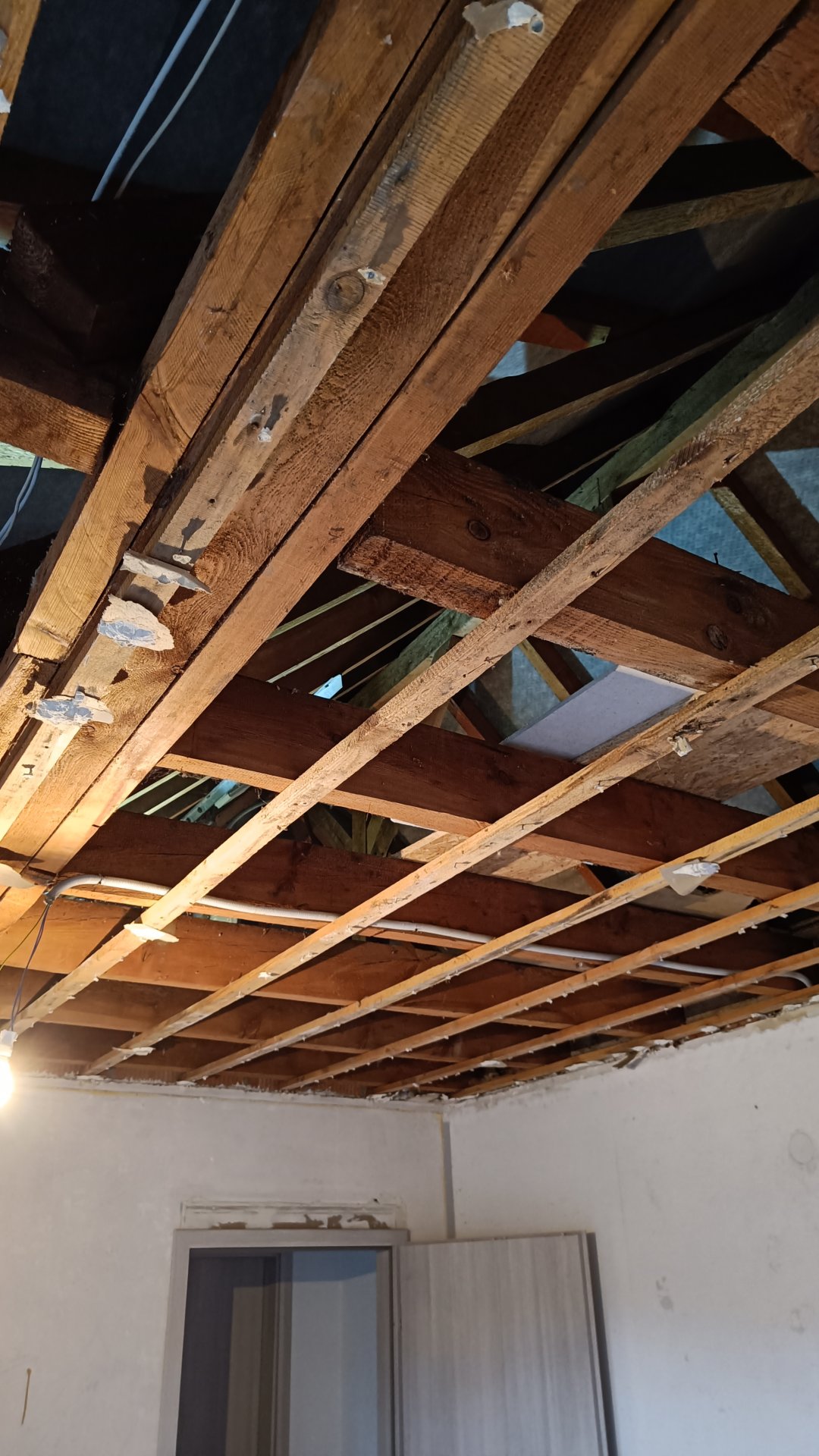

    Hi nicht direkt ist ein das oberste Zimmer im kalten Dach. Darüber ist ein normales Dach.
    Poste demnächst Bilder vom kompletten dach da ich Fragen habe wie wir den Rest verbauen.
    Auch wie man diese Zimmerdecke sinnvoll angeht.

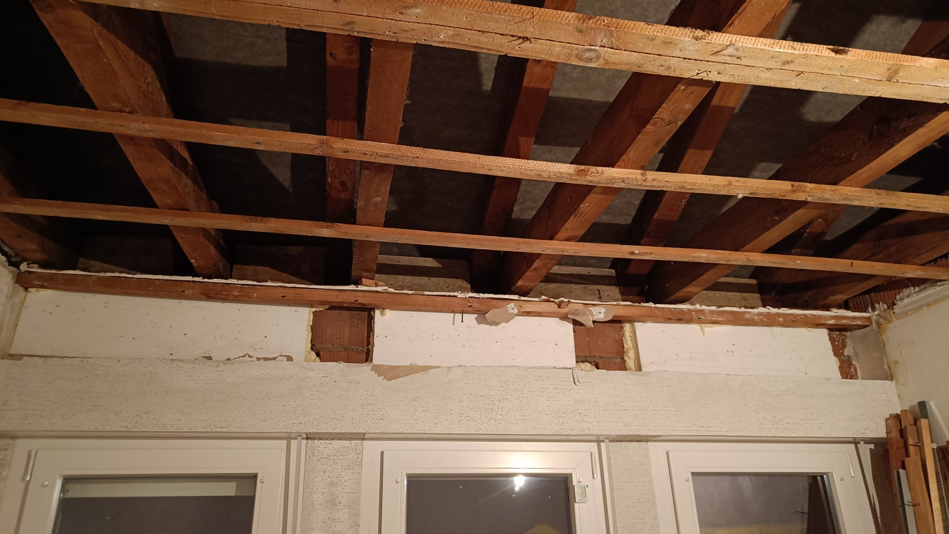

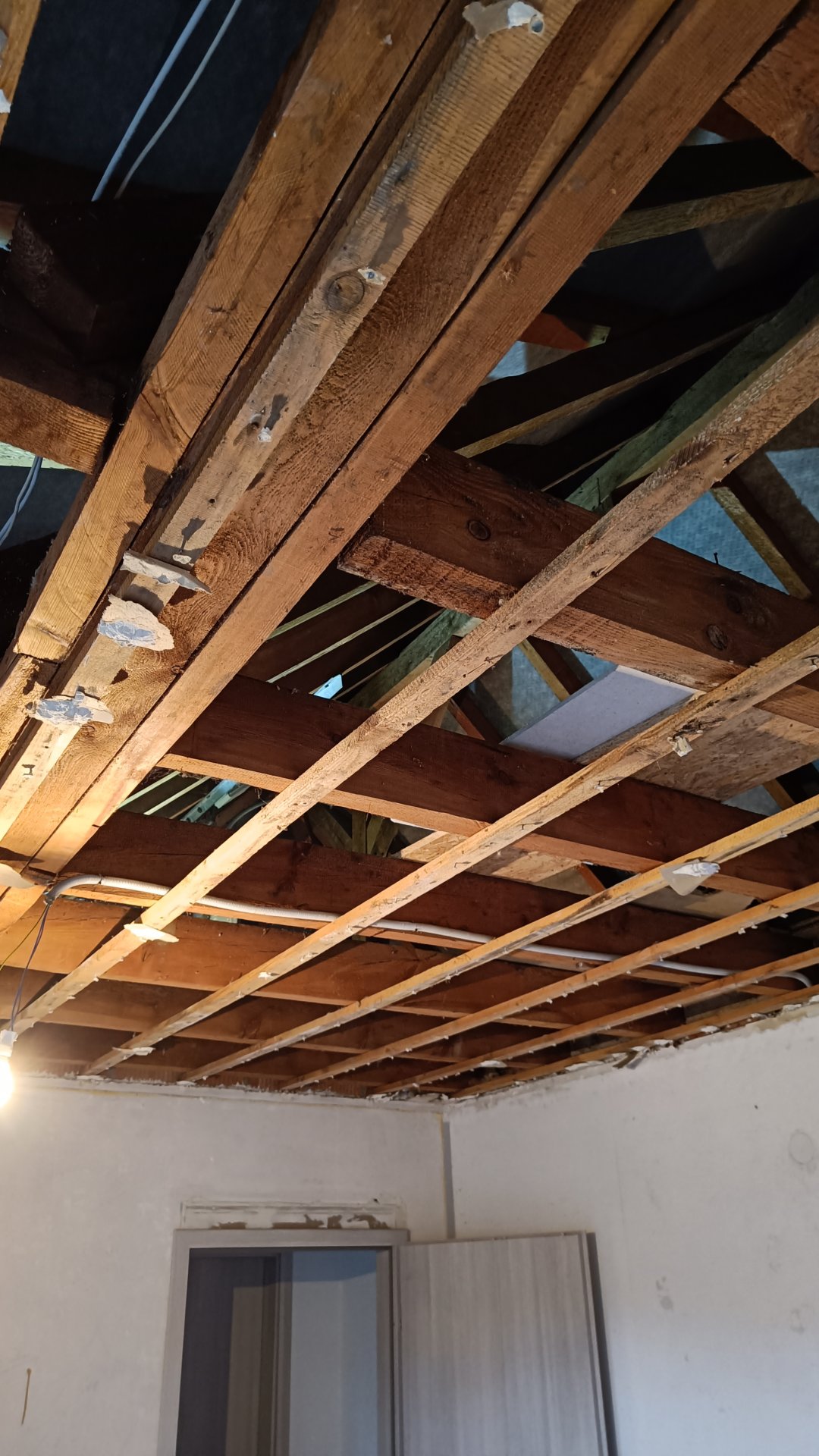

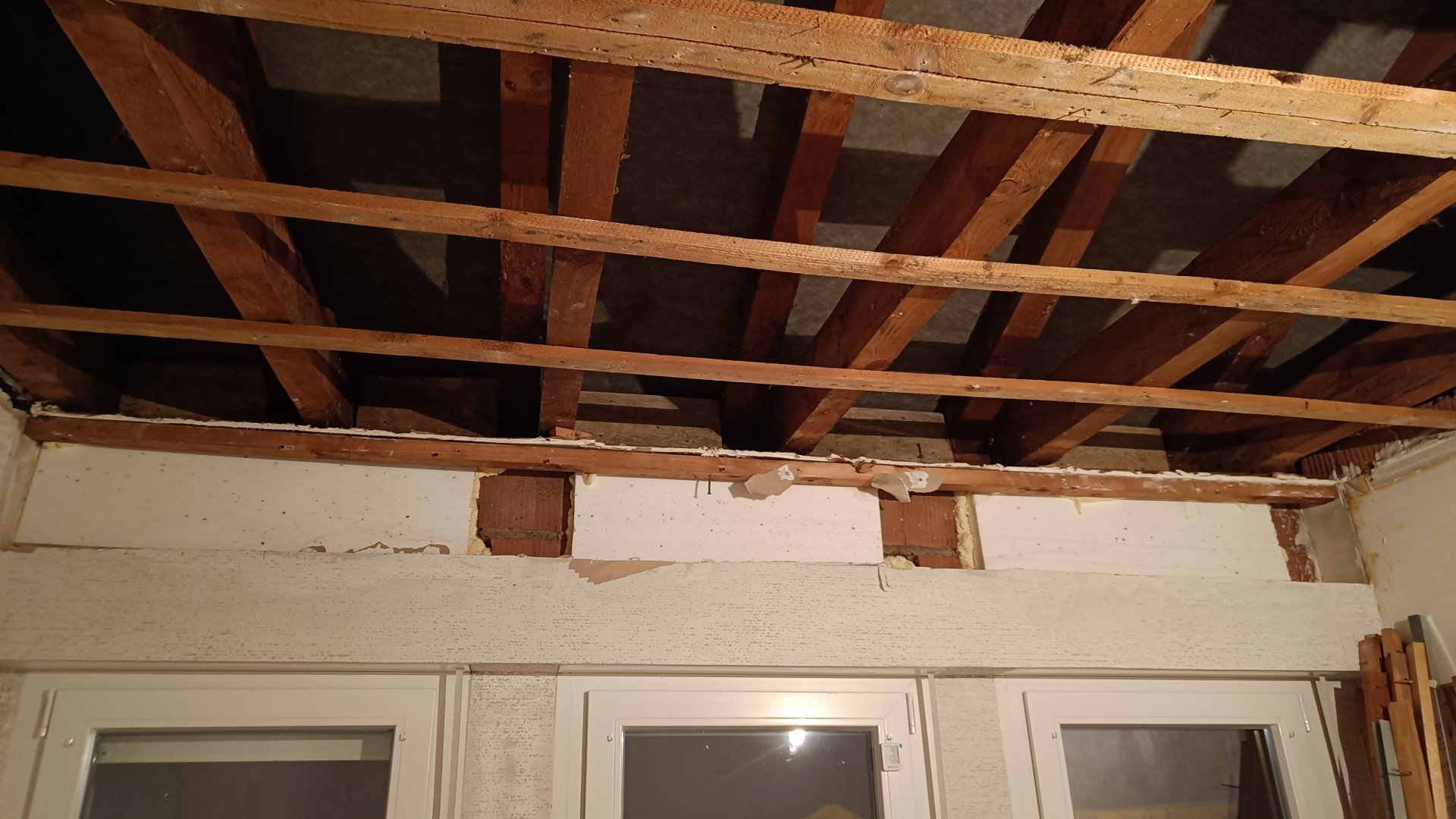

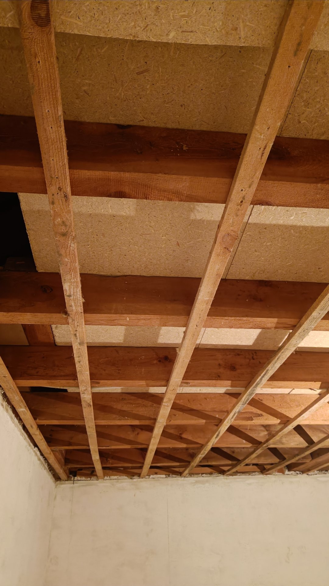

    So weiter geht die Party, hab heute alles befreit. Einige Fragen. Ich will den Bereich über dem Rolladenkasten dämmen mit Steinwolle gleiche wie oben. Zieh ich die Dampfbremsfolie bis runter und verblende sie dann mit einer zweiten Gipsplatte komplette von oben bis unten (wo jetzt die andere Gipshälfte ist.)
    Die Lattung hat teilweise schwarze Punkte schwarze Flecken auch der Balken an manchen Stellen. War mal aufgrund alter Feuchteschäden jetzt ist das wohl trocken (kann nochmal messen) meine Idee war alles abzusaugen und zu bürsten und dann mit Holzlasur drüber ballern. Pfusch?

    Push?:/ 1/3 hab ich schon verlegt. Aber beim Rolladenkasten wie gesagt hab ich noch Bammel ich werde da wahrscheinlich morgen rankommen
