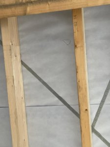

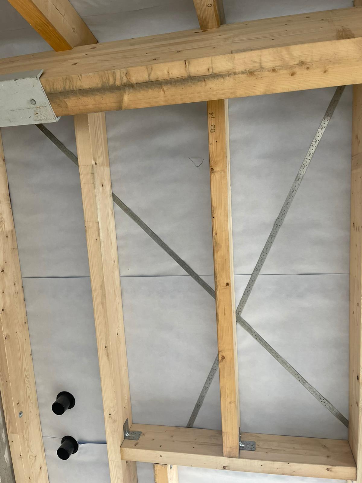

    Hallo zusammen.
    im Dach meines Neubauhauses (Zustand Rohbau mit Fenstern, noch kein Estrich) scheint ein Balken zu modern oder so und die Dampfsperre hat ein Loch. Woher könnte diese Verfärbung im Holz herrühren? Ich erwäge, nur deswegen nun einen Gutachter einzuschalten.

    Ich sehe keine Dampfsperre ?
    Was sagt der Zimmermann der den Dachstuhl gebaut hat ?

    Wofür eine Dampfbremse, wenn da noch gar keine Dämmung ist...

    Das ist keine Dampfsperre (Kommt innen an die Balken wen n die Zwischensparrendämmung drinnen ist) sondern wird eher die Unterspannbahn des Daches sein. Diese sollte in der Fläche keine Löcher haben, da diese als "Notdach" fungiert, wenn mal Wasser oder Schnee unter die Dachpfannen kommt. Hier sollte der Dachdecker das Loch entsprechend zu machen. Mal ansprechen.
    Eine Verfärbung der Dachbalken kann ich jetzt so nicht direkt erkennen. Ggf Dreck? So schnell fängt eigentlich kein neuer Dachbalken an zu modern...

    Könnte schon eine Dampfbremse sein...z.B. bewitterungsfähig. Oder wenn Aufsparrendämmung drauf liegt. Wissen wir doch alles nicht...von daher bitte Aufklärung lieber TE.
    Wann wurden die Balken denn eingebaut? Wenn noch nicht mal Estrich drin ist, kann es ja nur ein ganz frischer Neubau sein.
    Folie ordentlich abkleben versteht sich von selbst.
    Der Balken lag wahrscheinlich im Nassen...der wird schon wieder trocknen.
