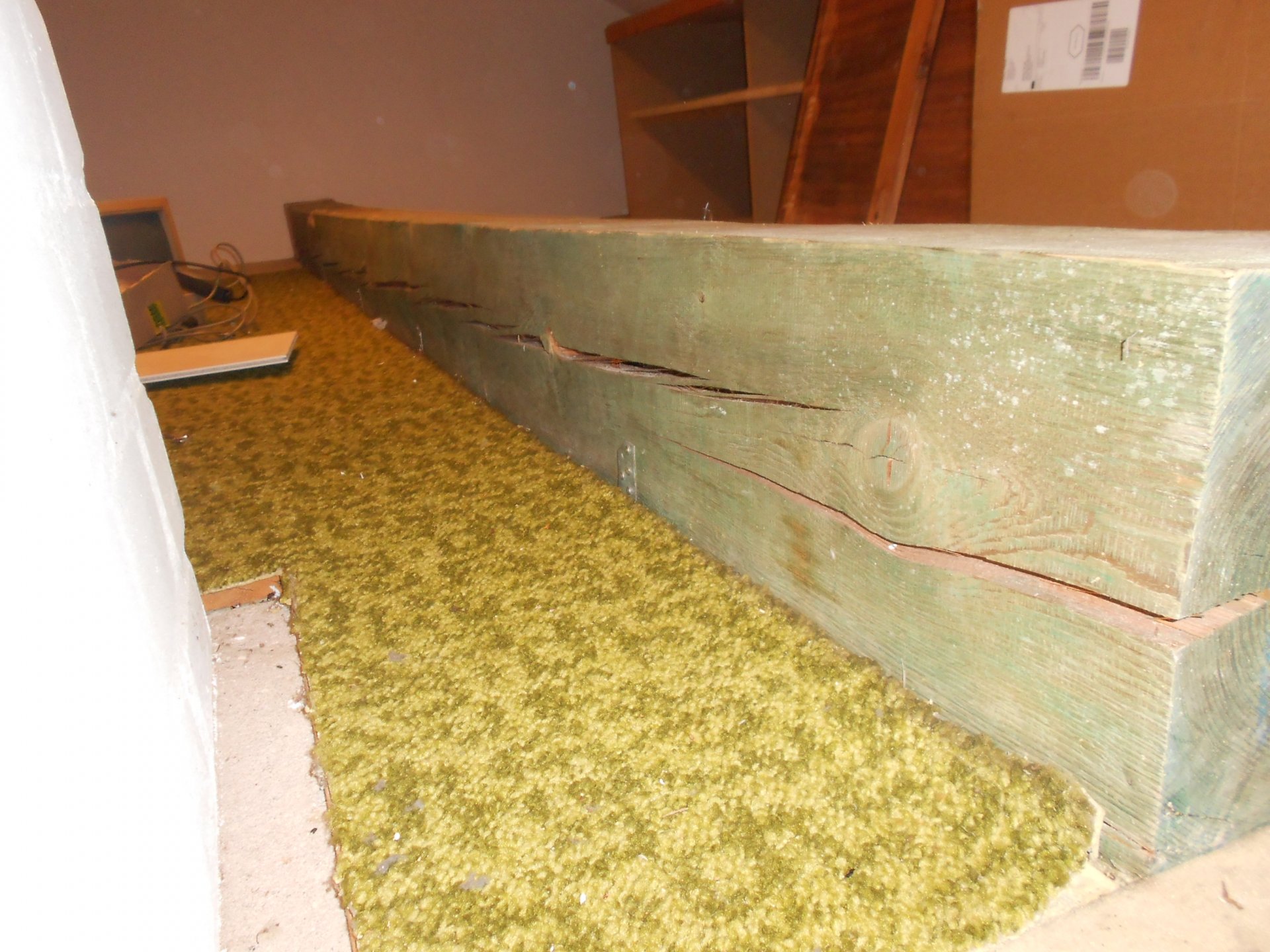

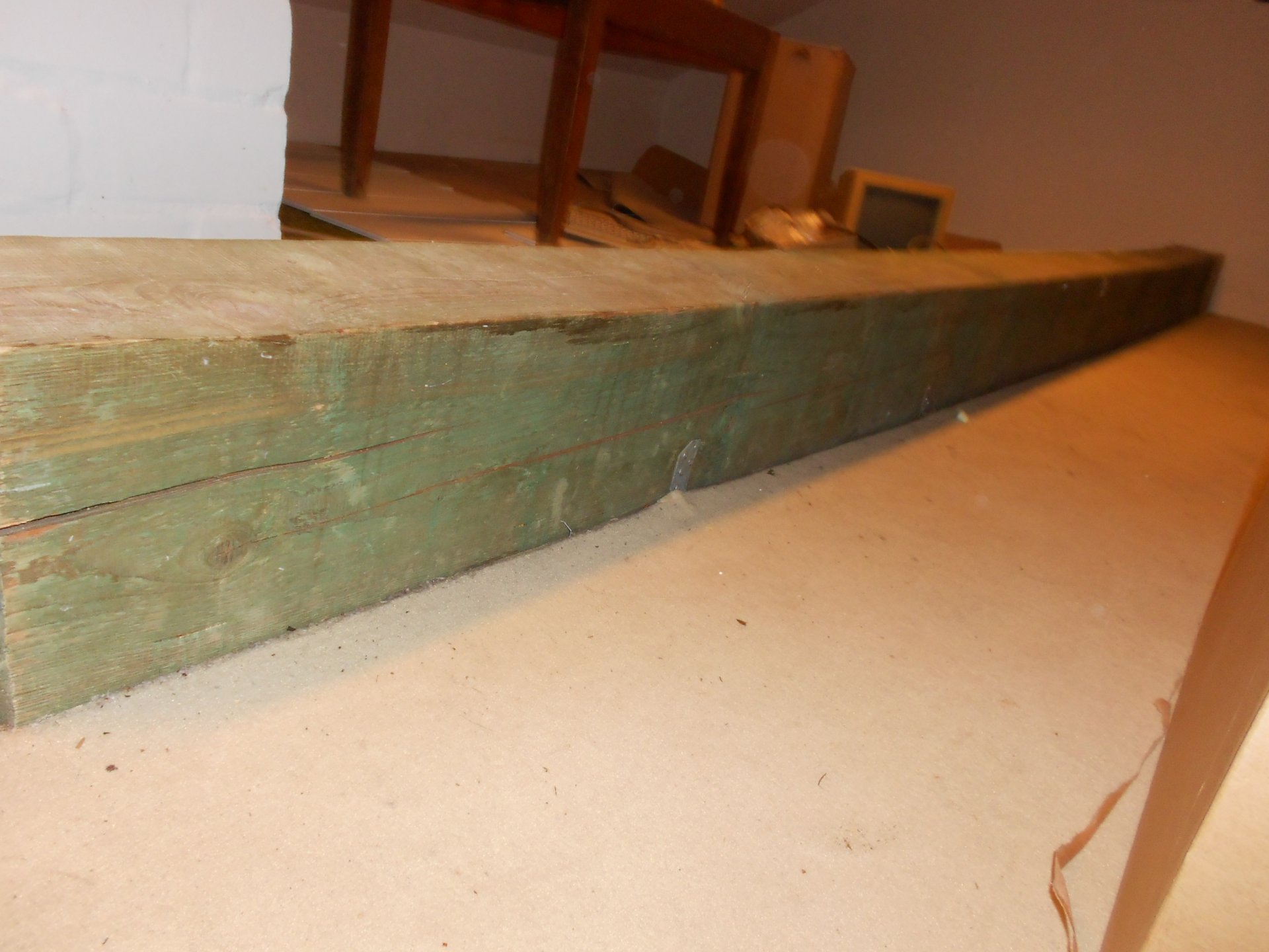

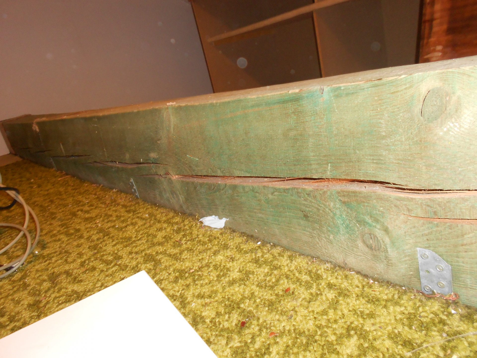

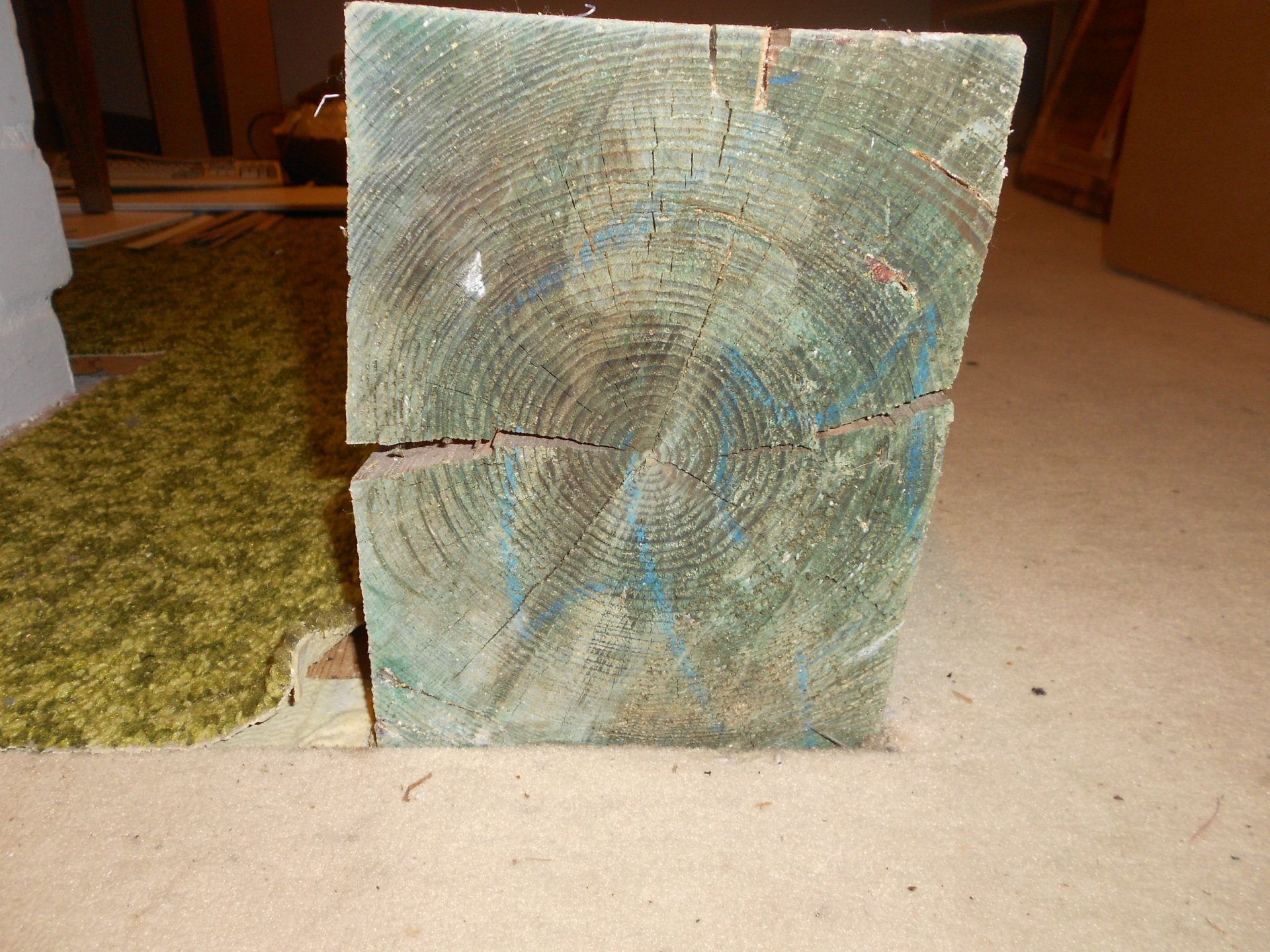

    Guten Tag und guten Rutsch schon mal vorab.
    Ich plane in nächster Zeit den Dachboden zu dämmen und auszubauen,nun bin ich schon mal dabei alles soweit leerzuräumen.Nachdem ich den Teppich vom Stützbalken entfernt habe bin ich mir nicht mehr so sicher ob es nun hier wie geplant weitergehen kann.
    Zu den Eckdaten: Ferienhaus in Holzständerbauweise BJ. 1985.
    Der (kritische?) Balken ist 16x20 Cm etwa 5 Meter lang.Auf der einen Seite komplett eingerissen über die ganze Länge,stellenweise sind dir Risse 1,5 Cm Breit und gehen etwa 4-5 Cm rein ins Holz,soweit wie ich mit dem Zollstock reinkam,geht bestimmt noch etwas tiefer rein.
    Die Andere Seite ist ziemlich Rissfrei nur 5mm Breite und Evtl. 1-2cm Tief.
    Von vorne sieht mann auch die Verdrehung,Durchhängen tut er kaum,sieht nur auf dem Foto so dramatisch aus.
    Dachboden ist trocken und in den Rissen ist auch kein Viehzeugs drin.
    Das etwaige Rissbildung dazugehört ist schon klar aber hier bin ich mir doch unsicher.Ist das noch in Ordnung oder muss ich mir da ernsthafte Sorgen machen? Traue mich derzeit gar nicht mehr richtig hoch.
    Wäre schön wenn sich die Bilder mal einer mit Ahnung anschauen könnte,danke dafür schon mal an dieser Stelle.
  2. #2 simon84, 31.12.2020
    23.288
    6.920
    Vermutlich eher unbedenklich bei einer Belastung hauptsächlich auf Zug.
    Das kann man aber nicht per 4 Fotos beurteilen sondern das muss ein Statiker vor Ort machen.
    Das Holz scheint imprägniert zu sein. In einem Wohnraum ist das eher ungut, weisst du welche Chemie dafür verwendet wurde oder das Baujahr?
    Man könnte das falls nötig auch relativ einfach wieder ertüchtigen.
