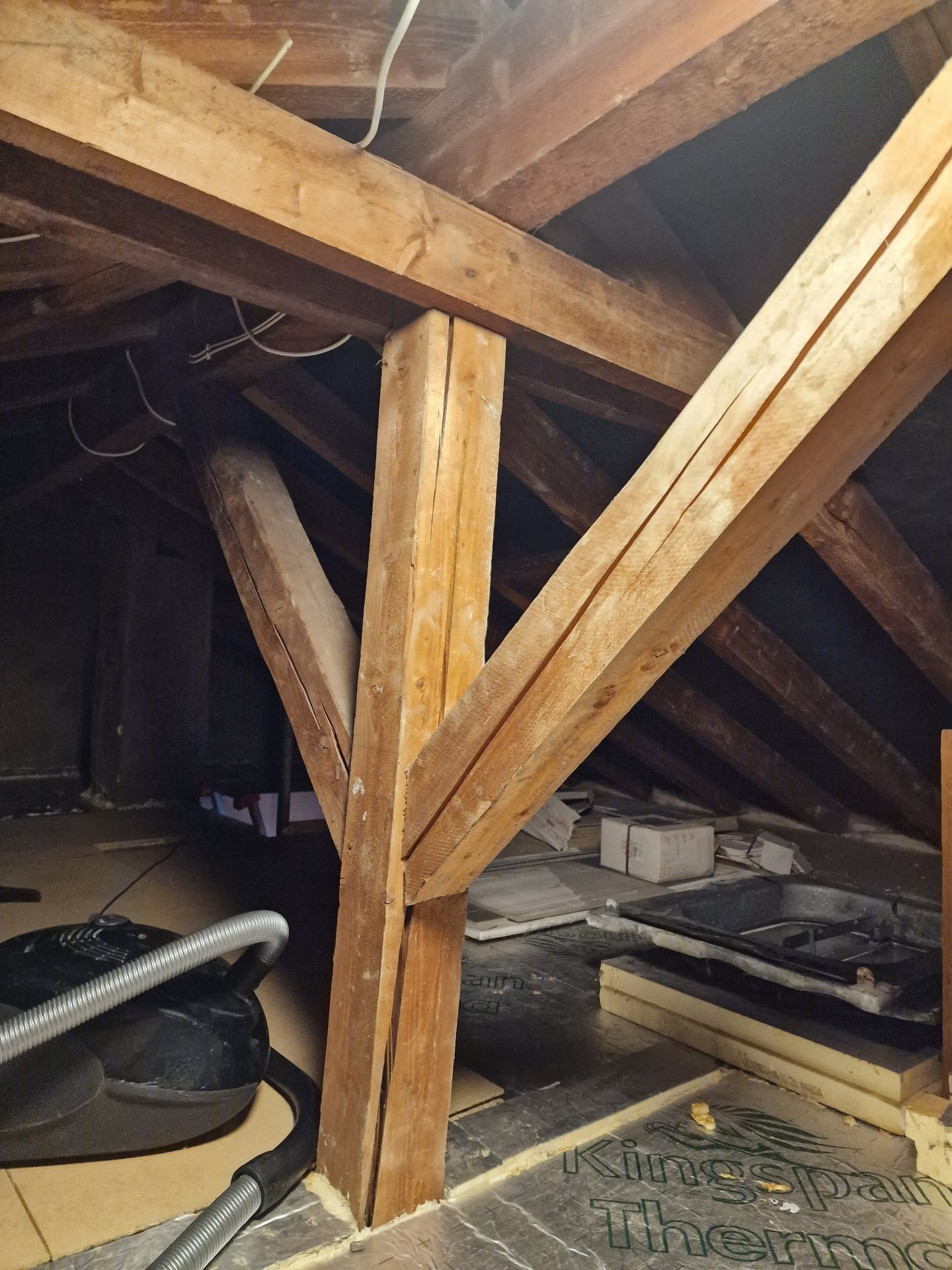

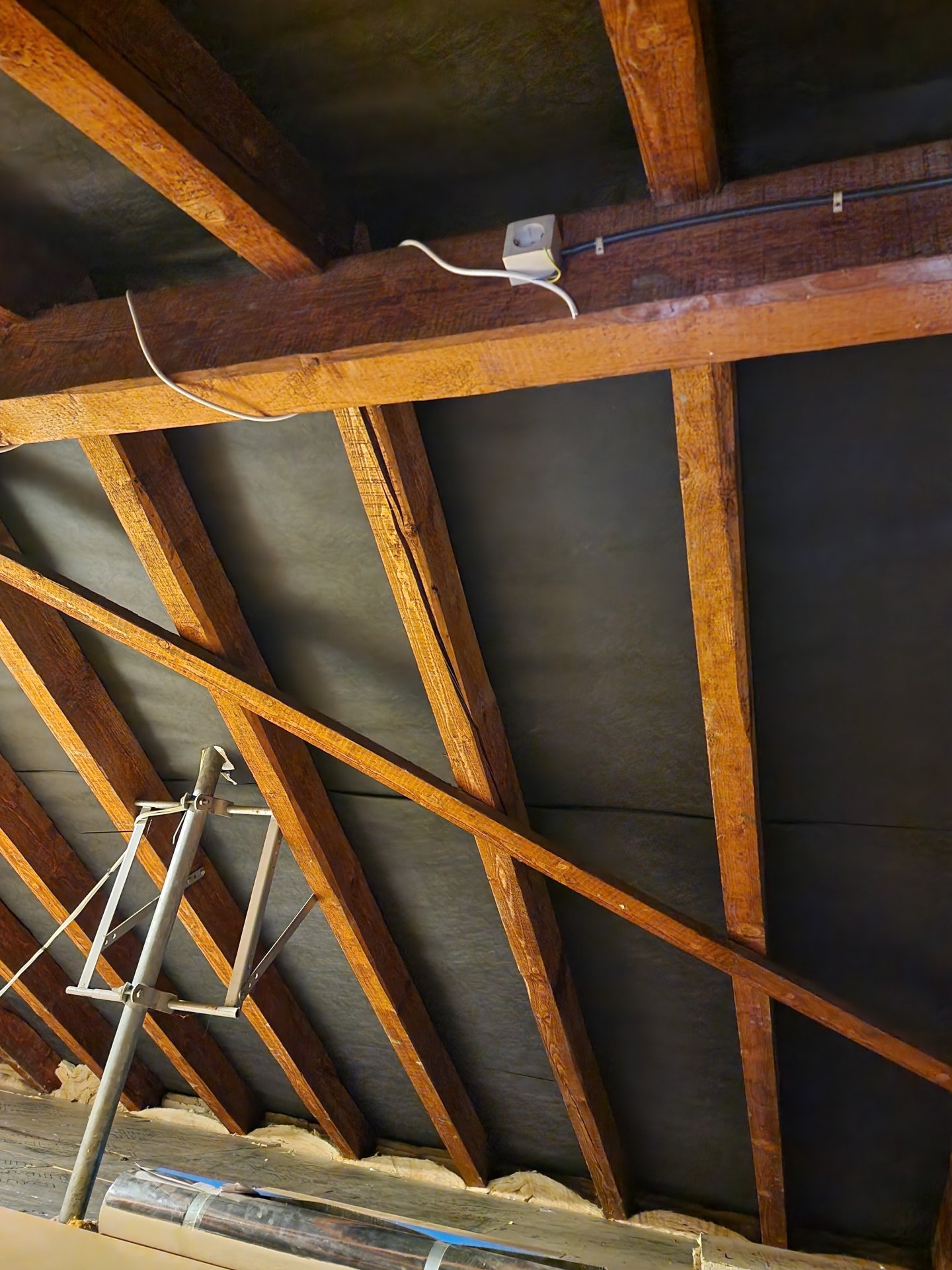

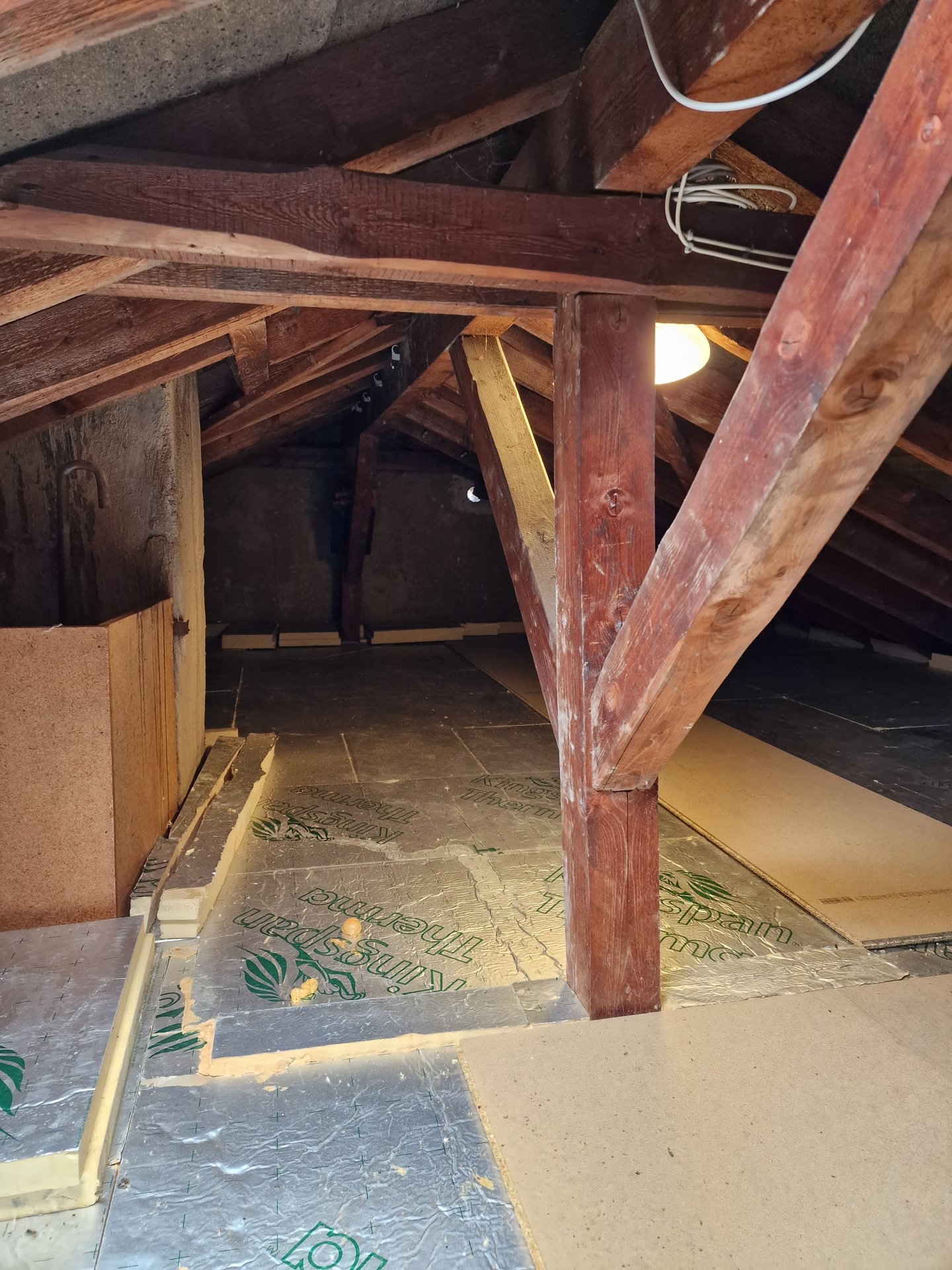

    Hallo Forum-Mitglieder,
    Die Dacheindeckung meines Hauses (Baujahr 1964) wurde kürzlich renoviert. Nach Abschluss der Arbeiten bemerkte ich große Risse in den Dachbalken. Ich habe ein paar Fotos angehängt. Besonders besorgt bin ich über den Dachbalken, der die Last vertikal aufnimmt. Auf der einen Seite ist ein großer Riss, auf der anderen Seite ist alles in Ordnung. Ich muss hinzufügen, dass ich nicht weiß, ob diese Risse bereits vor der Dachsanierung vorhanden waren.
    Als ich dem Dachdecker diese Risse zeigte, sagte er, sie seien normal, weil das Holz ausgetrocknet sei. Ich kann jedoch hochbelastbare Lochplatten verschrauben, um zu verhindern, dass sich die Risse weiter öffnen.
    Soll ich seinem Rat folgen? Oder liegt, basierend auf den Bildern, ein ernstes Problem vor und ich benötige eine andere Lösung? Ich habe vor, demnächst Solarpaneele auf meinem Dach zu installieren, daher bin ich zutiefst besorgt.

    Hallo. Diese Risse sind normal weil - Spannungen im Holz sind
    Ganze Balken Stämme sogenannte Einstielige Balken neigen halt einfach dazu, dass is normal.
    ich würde mir da jetzt trotzdem keine Sorgen machen, zusammenbrechen würd da noch lange nichts, die Balken sind jetzt noch nicht perös oder nass und auch nicht richtung "vorm Krieg". Da gibt es schlimmer Risse in Dachstühlen etc pp

    Vielen Dank @DerSchreiner , ich fühle mich viel entspannter. Es besteht also keine Notwendigkeit, Schwerlast Holzverbinder zu verwenden?

    Hast du dokumentiert, welche Risse neu sind?
    Das sieht irgendwie sehr nach Alterungsrissen und Trocknungsrissen aus. Die könnten Buchstäblich 40 Jahre alt sein.

    Leider habe ich die Rückseite des vertikalen Holzbalkons nicht fotografiert, weiß daher nicht, ob die Risse neu oder alt sind. Die andere Seite dieses Holzbalkons ist die gleiche.
