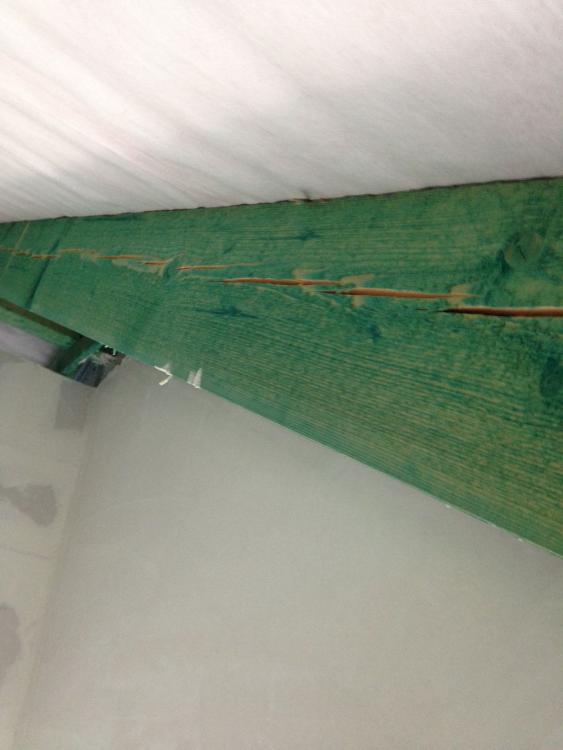

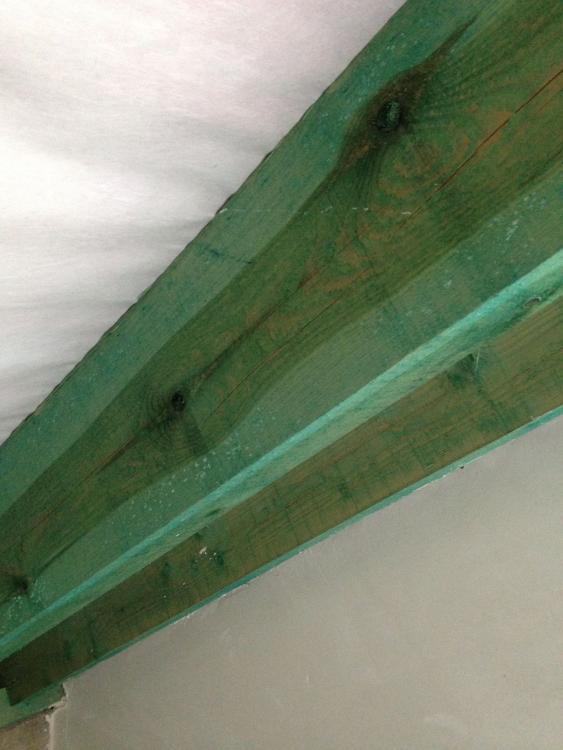

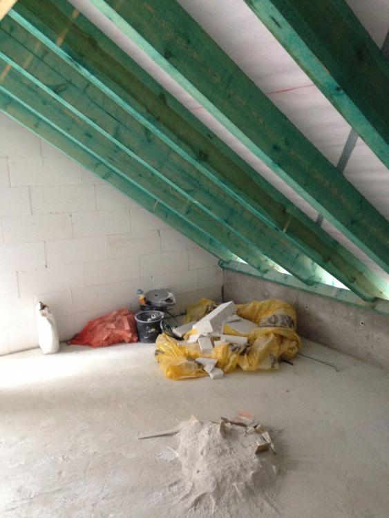

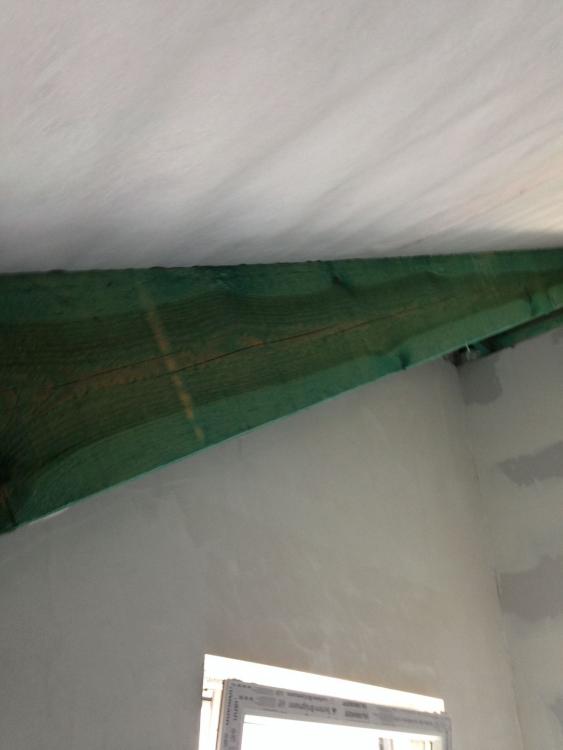

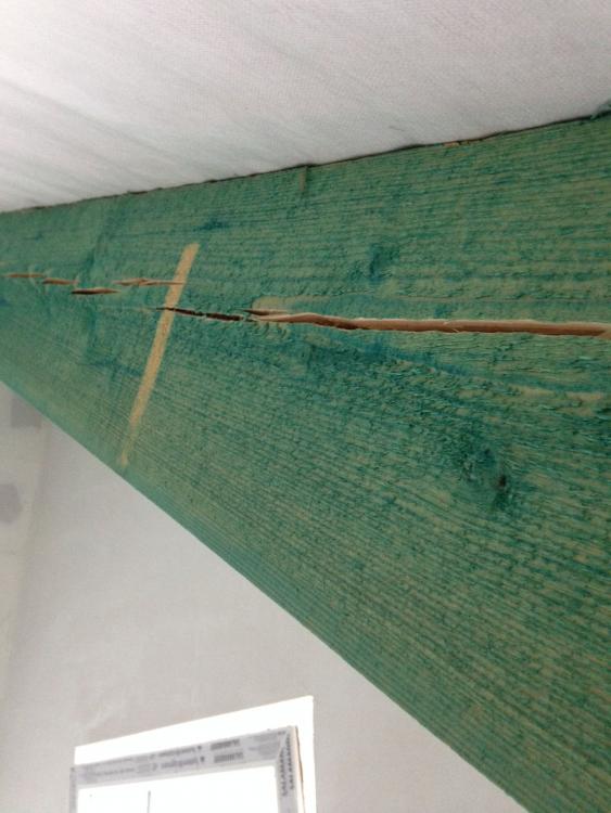

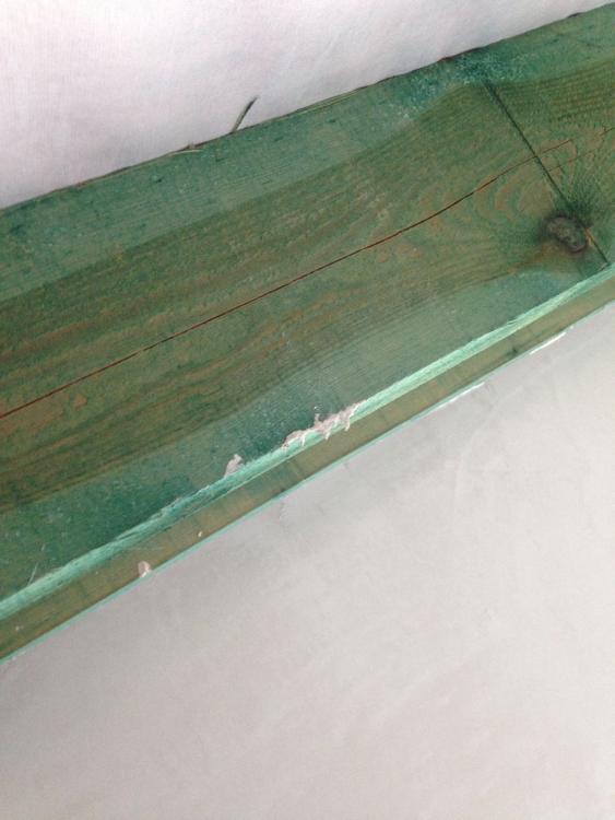

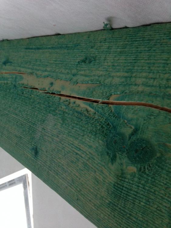

    Hallo Forengemeinde,
    nach dem Sturm habe ich unseren Bau etwas genauer betrachtet und dabei Risse in fast allen Dachbalken entdeckt.
    (Es kann sein, dass die vorher auch schon da waren)
    Meine Frage ist nur, ob dies nach Beurteilung der angehängten Bilder als kritisch zu sehen ist hinsichtlich der Stabilität!?
    Vielen Dank für eure Anmerkungen.

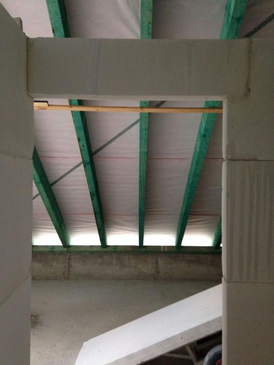

    Die Risse - nein!
    Die fehlende luftdichte Ebene im Bereich der schon bekleideten Sparren - JA

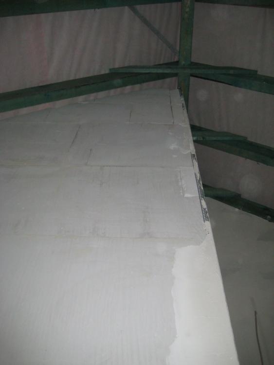

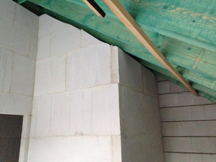

    Auf Bild 3 und 6 sieht man auf der anderen Dachseite GK-Platten, im Firstbereich aber keine Folie, die den Bereich des Dachbodens zu dem Bereich zwischen Unterspannbahn und GK-Platten luftdicht abschliesst.
    Und das ist :Baumurks

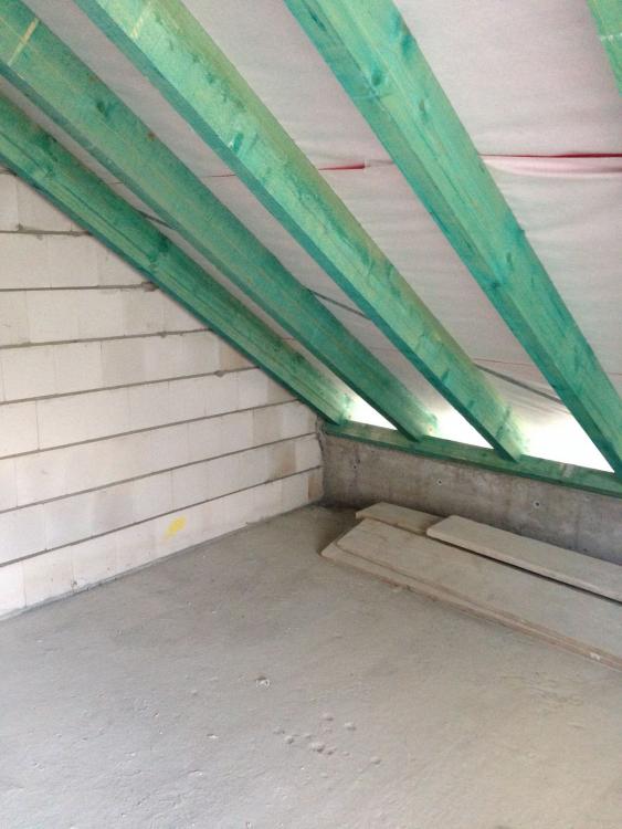

    IMG_0059.jpg IMG_2400.jpg IMG_2406.jpg IMG_2410.jpg IMG_0056.jpg IMG_2469.jpg Hallo Ralf und danke noch mal.

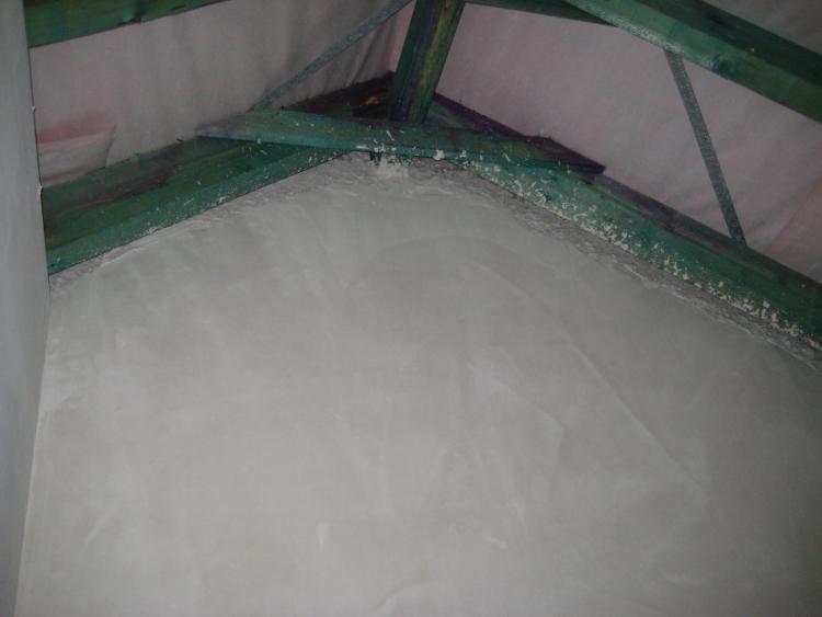

    Ich glaube, dass die Bilder vom Winkel her täuschen. Auf 3 und 6 sieht man "hinten" eine verputzte Wand, die erst mal nicht direkt was mit dem Dach zu tun hat. Unter den Balken ist in Gesamtheit Folie verlegt. GK Platten sind noch gar keine verbaut. Ich hänge noch mal ein paar Bilder an, wo ich hoffe, dass man alles besser erkennen kann. Vielleicht könntest Du noch mal gucken!?

    Bild 1 erklärt alles. Das, was ich für die andere Dachseite hielt, ist die Wand mit GK!
    Sorry fürs verunsichern

    Ich danke dir! Wenn die Risse dann nicht kritisch zu sehen sind, bin ich beruhigt!

  8. #8 Gast036816, 12.06.2014
    die risse sind normal, dein holz trocknet jetzt richtig, d. h. die risse werden teilweise noch größer.

    Risse wie meine Vorredner, vollkommen unbedenklich. Aber bitte, wer baut den heute noch sägefrisches Bauholz und das noch chrom imprägniert ein. Technischer Stand von anno dazumal.:mauer
