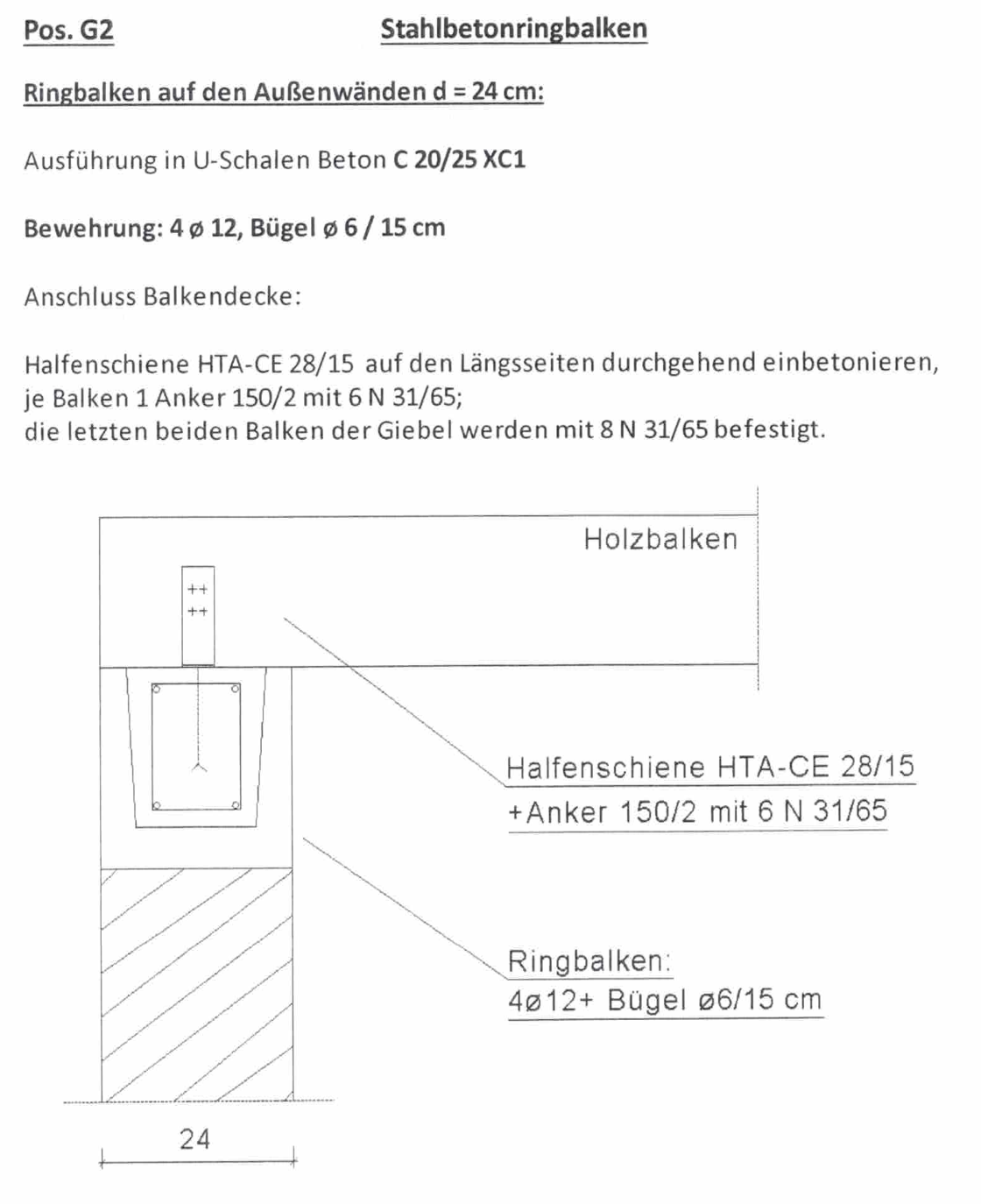

    nach zahlreichem lesen, verfasse ich nun meinen ersten Beitrag. Wir bauen gerade unser Haus mit angrenzender Doppelgarage. Die Garage selbst hat eine Größe von 7 x 13,6 m. Eine lange Seite ist 3,5 m hoch und grenzt an das Haus. Von dort gibt es ein 3% Gefälle zur anderen Seite. Der aktuelle Baufortschritt ist ein fertiger Rohbau. Bodenplatte, Wände aus 24er Poroton und ein Ringanker.
    Der Rest wird ab sofort in Eigenregie durchgeführt. Jetzt ist es allerdings so, dass entgegen der Statikplanung, der Rohbauer das Einbetonieren der Halfenschienen vergessen hat.... schade! Das Verwenden von Nagelanschlussankern erschien mir so einfach.
    Meine Frage ist jetzt: Ich denke jetzt daran, die Sparren mit Stahlwinkeln an dem Ringanker zu befestigen (Winkel wird festgedübelt). Für die Sparren kommt KVH mit einem Querschnitt von 12 x 28 cm zum Einsatz. Welche Winkel kann ich stattdessen verwenden? Würde mir ein Erfahrener konkrete Empfehlungen aussprechen?
    Wenn es sogar bessere Möglichkeiten gibt, die Sparren jetzt noch vernünftig montieren zu können, bin gespannt auf eure Vorschläge.

    Gewindestange eindübeln und den Balken drüberstecken und festschrauben.
