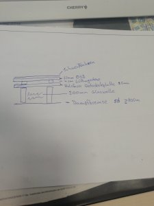

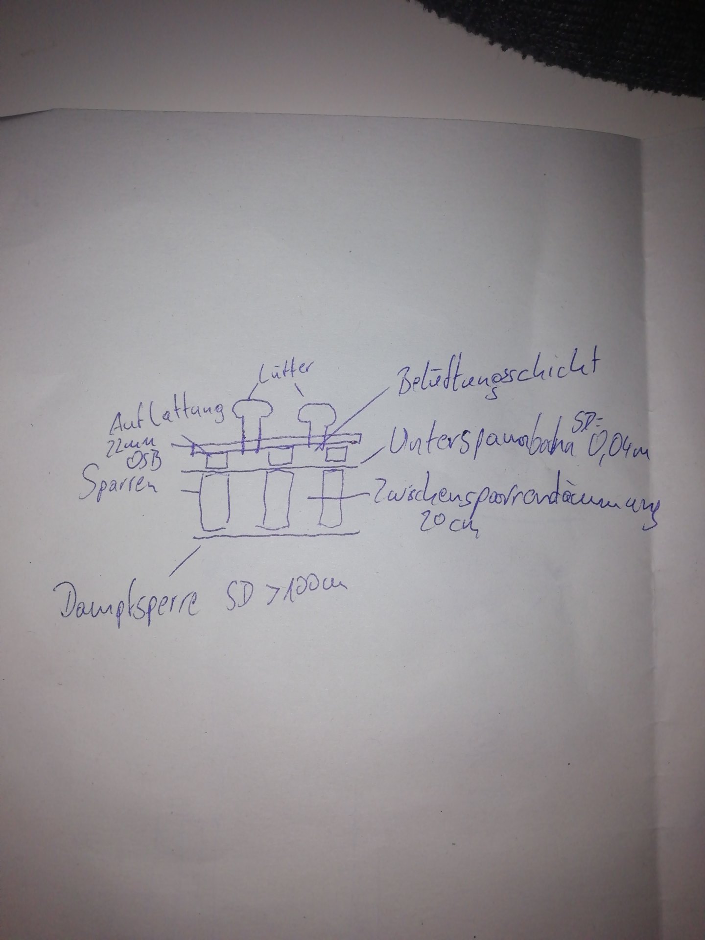

    Hallo zusammen, ich benötige Eure hilfe.
    Ich bau gerade eine kleine Einliegerwohnung an und komme Bald ans thema Dach. Erichtet wird ein Flachdach mit 5°neigung. Aus den Angaben vom Architekt/Statiker wird man nicht schlau selbst mein Dachdecker versteht es nicht.
    Daher meine frage bzw. Meine idee.
    Es werden alle 65cm 8x20cm Dachsparren eingezogen. Meine idee mit bekannten Vorgaben. Raunseitig begonnen eine Dampfbremsfolie sd>100m, 20cm Zwischensparrendämmung, Unterspannbahn sd-wert 0,04m, 4cm Dachlatte um eine belüftungsschicht zu schaffen, 22mm OSB 3 Platten als Dachschallung, Je Sparrenbreite ein Dachflächenlüfter im Traufenbereich und am anderen ende und als dacheindeckung drei Schichtaufbau Schweißbahn eindeckung. Wer hat Tipps ideen oder ansprechpartner sagt mir eure meinung dazu. Um es zu verbildlichen habe ich ihnen mal ein Bild meiner idee angefügt.

    Ich würde da gar nichts belüften und innen eine richtige Dampfsperre mit hohem SD-Wert einbauen.
    Innen würde ich mir aber noch eine Untersparrendämmung realisieren, die Dir auch gleich die entsprechende Installationsebene für z.B. Kabel bringt.

    Hallo Taurino,
    vielen Dank für den Bericht. Sieht natürlich schlimm aus.
    Darum hatte ich aber auch geschrieben, dass der SD-Wert sehr hoch sein muss, also keine variable Dampfbremse.
    Der hinterlüftete Aufbau ist sicher sehr gut.
    Nur frag ich mich, wozu da die Unterspannbahn gut sein soll...

    Die idee mit der Unterspannbahn kam von meinem Dachdecker aufgrund der Jahreszeit. Er sagt wenn wir diese drauf haben ist es schonmal alles etwas trockner.

    Schon lustig, bei Steildach sogar mit Flachdachziegeln ist je nach Nutzung usw. laut ZVDH ab spätestens 10 (RDN 22 -12) Grad ein wasserdichtes Unterdach vorgeschrieben und das hat es in sich. Und bei Flachdächern die eh eher anfällig sind soll das nicht so sein ? Die Unterspannbahn ist wohl sowieso noch untertrieben .... Muss es denn wirklich ein Flachdach sein?
  7. #7 Fabian Weber, 17.11.2019
    16.591
    6.621
    Und wo soll die Unterspannbahn dann hinleiten? An der Attika ist doch eh Schluss.

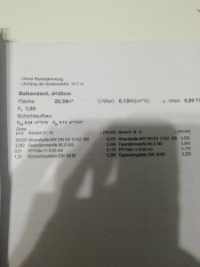

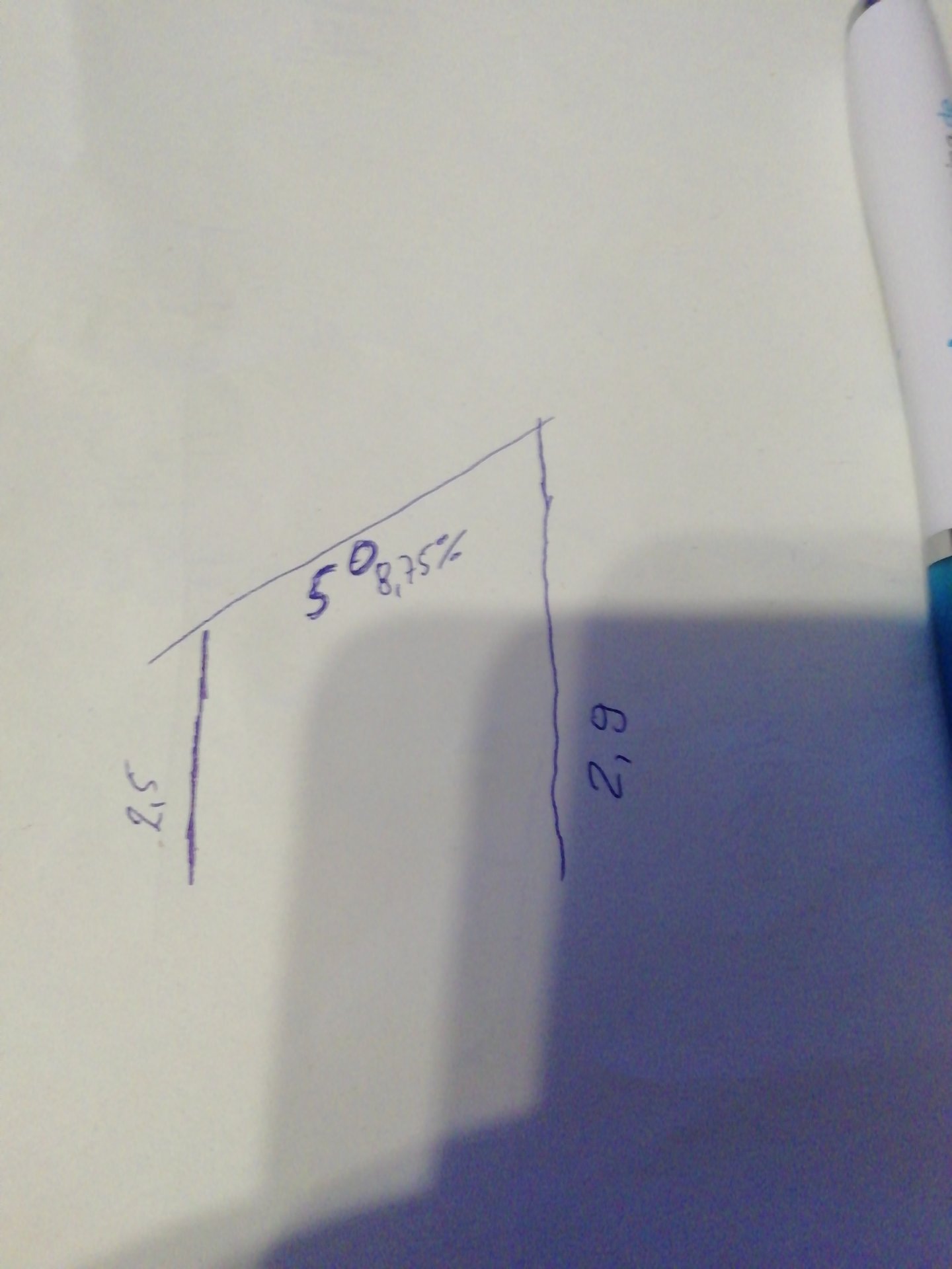

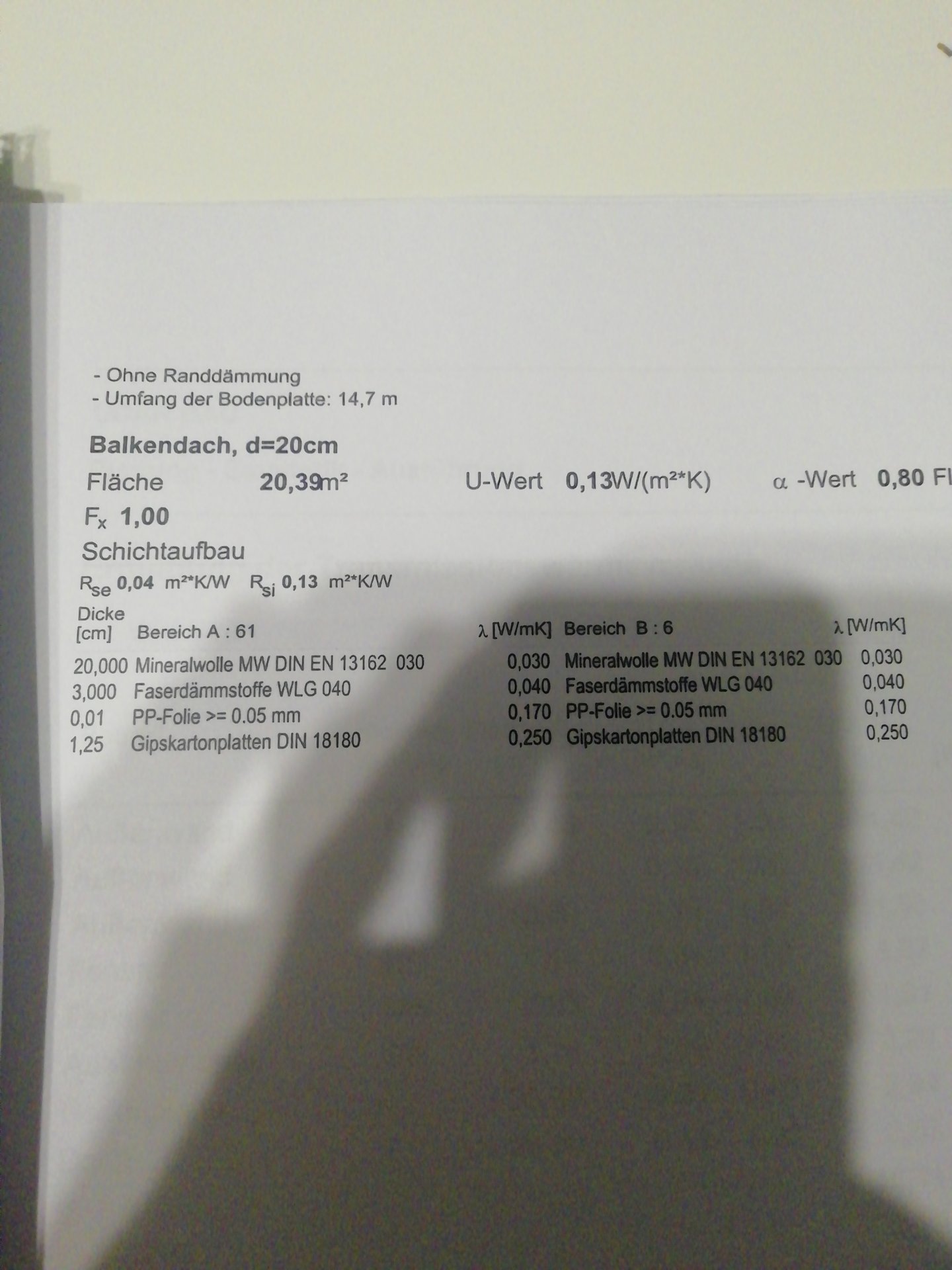

    Okay eventuell zu besseren Aufklärung es wird ein leicht geniegtes Dach da aber nur 5° zählt es noch zum Flachdach. Mehr Neigung bekomme ich aufgrund Bebauungsplan der Stadt leider nicht hin. Im anhang habe ich einmal Bilder 1x wie es im Seitenprofil aussieht und 1x alle infos von meinem Architekten/Statiker.

    Ok, das ist der Schichtaufbau für die U-Wert Berechnung, da ist die Dachhaut nie dabei.
    Aber auch Dein Architekt hat eine Untersparrendämmung geplant, 1 Dachteil 3cm und 1 Dachteil 4cm.
    Soll er mal den gesamten Aufbau schicken.

    Links sind die Schichtstärken, rechts die Lambda-Werte. Das ist nur der Gefachbereich. Die Tabellenüberschrift ist irritierend.
    Mineralwolle WLG 030 ist meines Wissens nach nicht für diesen Zweck erhältlich. Bei 032 hörts auf.
    Wenn es irgendwie geht, überrede den Architekten, die Dämmung auf der Tragkonstruktion auszuführen.
    Dann kannst du dir die Belüftung sparen und deine Sparren werden 100% nicht verfaulen.

    4 cm Belüftungsebene reicht sicher nicht!
    Zuluft sollte nicht nur gefachweise über FD-Lüfter erfolgen sondern eigentlich mit Lüftungsgitter.
    Bei deiner Skizze musst du blaue Pfeile aufstellen, damit die Luft weiß wo sie rein soll und wo sie raus soll, denn allein durch Thermik wird bei 5° Dachneigung wohl nix angetrieben.
    Mein Vorschlag:
    Mach eine reine Aufsparrendämmung oder eine rechnerisch simulierte tauwasserfreie Kombi aus Zwischensparrendämmung+Aufsparrendämmung.
    Alles andere wird nur ein "selbstkompostierendes Flachdach"
    - oder haste nicht genug Raumhöhe um die Konstruktion mal eben 10-20 cm abzusenken?

    Also ist innen sowieso nur die Mindesthöhe für lichte Höhe vorhanden und außen First und Traufe als max zulässige Höhe vorgegeben?

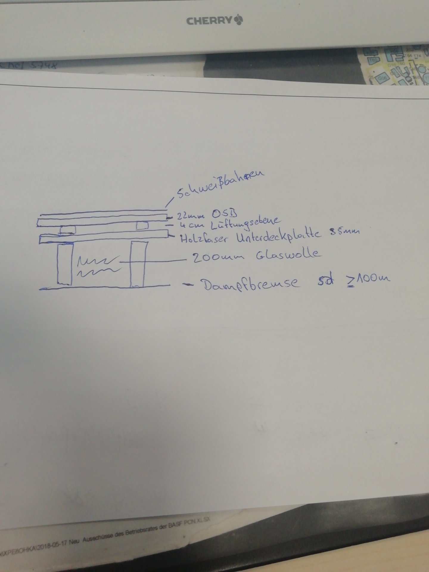

    Hallo zusammen, hier ist die vorgeschlagene Lösung von meinem Statiker/Architekten.

    Sieht nicht schlecht aus. Ich würde aber aus Prinzip oben eine rauhe Schalung statt einer OSB Platte aufbringen. OSB Platten können nicht viel Feuchtigkeit ab, falls doch mal was anfällt fault die recht schnell raus.
    Trennlage nicht vergessen. Schweißbahnen dürfen auf Holz nicht direkt aufgeflammt werden.

    Hey, war auch mein Eindruck das es nach einem anständigen Plan klang. Schweißbahnen sind nach Dachdecker 1x1 vorgegeben. Selbstklebende Trennlage welche zusätzlich genagelt wird, dann PYE PV 200 talkumiert und als Abschluss PYE PV 200 beschiefert.
