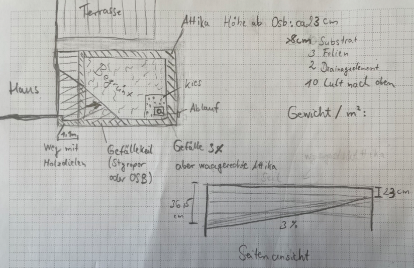

    Hallo
    unser Gerätehäuschen/Werkstatt wird demnächst gestellt (Holzkonstruktion), Dach komplett flach mit umlaufender Attika (36 cm).
    Danach wird eine Gefälledämmung verlegt und mit EPDM Folie abgedichtet.
    Die Begrünung möchte ich selbst machen aber ein Detail bereitet mir Kopfzerbrechen:
    In Gefällerichtung verläuft ein Kiesstreifen um den Abstand zum Haus sicherzustellen (ca. 1 m).
    Dieser soll durch ein Kiesfangprofil abgegrenzt werden.
    Nun habe ich aber 2 Gefälle zum Ablauf hin und ich weiß nicht wie ich den Kiesfang befestigen soll.
    Ziel ist eine flache Oberfläche. Durch das Substrat bzw. Kies ist das ja leicht auszugleichen aber wie und wo wird das Kiesfangprofil befestigt?
    Eine Idee wäre noch unten Kies zu streuen, das Profil darauf zu legen und dann mit Kies weiter zu füllen um es zu befestigen aber ich weiß nicht ob das empfehlenswert ist.
    Habt ihr eine andere Idee?

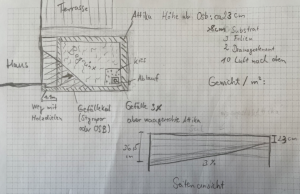

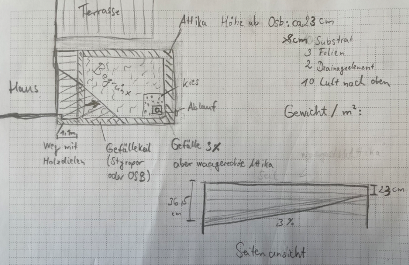

    Anbei eine Skizze (da steht noch Holzweg statt Kies aber im Grunde soll es so werden).
    Ich bin für jeden Rat dankbar.
    Grüße
    Jonas

    Lege den Kiesfang mit dem langen Schenkel zur Kiesseite und Kies drauf. wo soll der hinrutschen
    Oder wenn es unbedingt fest sein soll mit dem Material aus dem die Abdichtung besteht befestigen.
    Wenns meins wäre komplett weglassen und nur den Gully vor Kies schützen.
    Nach 3 Jahren sieht das keiner mehr alles dichtgewachsen
