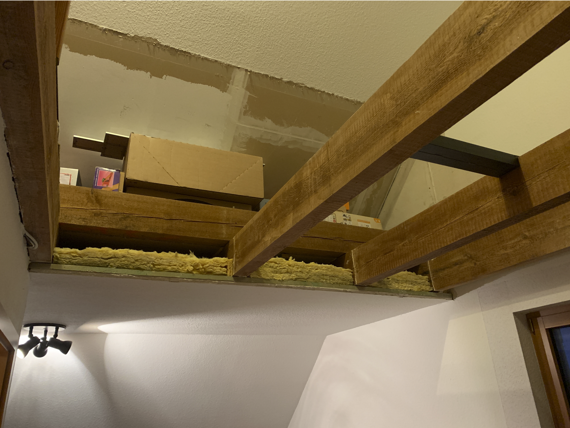

    wir hatten bisher eine feststehende Treppe aus dem DG zum Spitzboden. Wir möchten aus Platzgründen die feststehende Treppe durch eine Bodentreppe mit Luke ersetzen. Dazu muss auch die Decke des DG zum Spitzboden ergänzt werden.
    Ich habe jetzt die alte Treppe entfernt und den Aufbau freigelegt:
    Der bisherige Aufbau der DG Decke besteht nur aus einer 15mm Gipskartonplatte auf Traglattung, etwas Dämmung und oben auf dem Dachboden dann Spanplatten.
    Der Dachboden ist ebenfalls komplett gedämmt aber zukünftig (wenn die Decke geschlossen ist) unbeheizt.
    Eine Dampfsperre gibt es nur in der Dachschräge aber nicht in der DG Decke.
    Ich wollte den Deckenaufbau wie bisher fortsetzen. Statt der Spanplatten würde ich gern Rauspund verlegen.

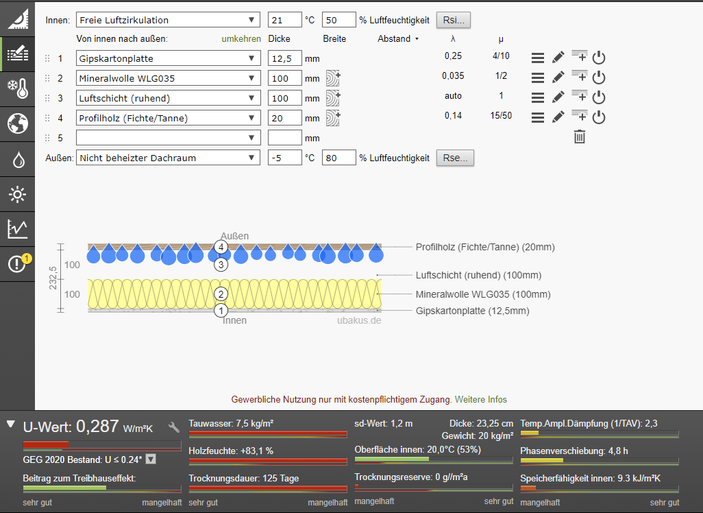

    Zum Aufbau habe ich jetzt folgende Frage:
    Ich frage mich jetzt, ob ich den Aufbau der DG Decke einfach so ohne Dampfsperre fortsetzen kann, oder ob ich dann Probleme mit Kondensat bekomme, da der Dachboden zwar gedämmt, aber zukünftig nicht mehr beheizt ist?
    Vielen Dank für eure Hilfe!

    Habe gerade mal Ubakus bemüht... das sieht nicht so gut aus :-/
    Wie geh ich da jetzt vor? Ab ~10 Grad auf dem Spitzboden ist kein Kondensat mehr.
    Der größte Teil vom Spitzboden ist ja bereits vor 25 Jahren aufgebaut worden wie zuvor beschrieben...

    Sind das die Kehlbalken ?

    Rauspund ist ziemlich Diffusionsoffen..
    Aber bei Rauspund des es so eine Sache, Google mal Rauspund Schimmel, das kommt sehr oft vor.
    Das kann super schimmeln wenn die Feuchtigkeit größer als 20 % wird im Holz - Schwundrisse usw im Holz verstärken das ganze stark, und das kommt bei Rauspund oft vor ( Seitenbrett Vollholz).
    Gerade über Räume wie Küche Esszimmer ist zum Beispiel viel Luftfeuchte vorhanden ( KA was dein Raum ergeben soll )..

    Genau.
    Die 4 Balken im Bild (21x8cm) sind die Kehlbalken.
    Darunter soll ein Kinderzimmer entstehen.

    Ganz unbeheizt ist der Dachboden ja nicht. Er erwärmt sich mit der Zeit ja trotzdem von unten. Daher hätte ich da jetzt keine Sorge.
