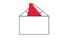

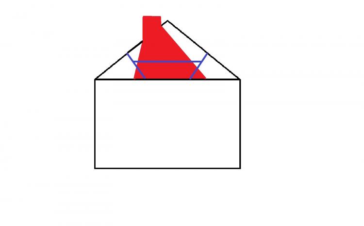

    Hallo Experten,
    ich war gestern mal auf unserem Dachboden um ihn mir anzuschauen. Allerdings zweifele ich als Laie gerade an der möglichkeit eines Ausbau des Dachbodens. Aus folgendem Grund. Ich habe mal eine Zeichnung beigefügt die den Dachboden von der Seite zeigt. Ziemlich genau in der Mitte des Dachbodens befindet sich der gemauerte Kamin (rot einegzeichnet) und Balken (blau eingezeichnet) von denen ein Querbalken in etwa 1 Meter höhe ist. Links und rechts von diesem Gebilde ist es nicht mehr mehr begehbar. Das heißt man kommt ohne große Verrenkungen bzw. ohne an den Seiten durchzukrabbeln nie von der einen Seite zur anderen. Gibt es da irgendeine Möglichkeit in der Mitte, meinetwegen durch teilweise entfernen der Kaminmauer(wo ich mich eh frage warum diese so breit ist?) und entfernen des Querbalken einen Durchgang zu schaffen? Über Eure Einschätzung wäre ich sehr dankbar.

    hallo,
    so wie es aussieht, wird das so nichts mit dem Ausbau.
    Auf jeden Fall nichts raussägen oder ähnliche Aktivitäten .
    für die Konstruktion des Dachstuhles sind ALLE Hölzer notwendig.
    Veränderungen sollten nur nach Angaben eines Statiker gemacht werden.
    zum Kamin : der hat sicher zwei gemauerte Züge die aus den verschiedenen Räumen verzogen
    wurden und zu einen Kaminkopf zusammengefast wurden.
    wenn die nicht mehr gebraucht werden kann man die abbrechen.

    Das Dach ist ohne Probleme ausbaufähig :e_smiley_brille02:
    1. Dachstuhl und Eindeckung komplett ersetzen
    2. Kamin entfernen und ersetzen (z.B. Außenkamin Edelstahl, oder LAS System)
    Alle Feuerstellen (Heizung, Öfen usw.) müssen umgebaut werden.
    Spass beiseite. Mit deinem Gefühl liegst du richtig.
    Praktisch bzw. finanziell lohnend kann man da vermutlich nur sehr wenig machen.
    Dachstuhl im Bestand umbauen ist nicht lustig.
    Aber frag gerne mal einen Zimmermann der sich das vor Ort anschaut.
