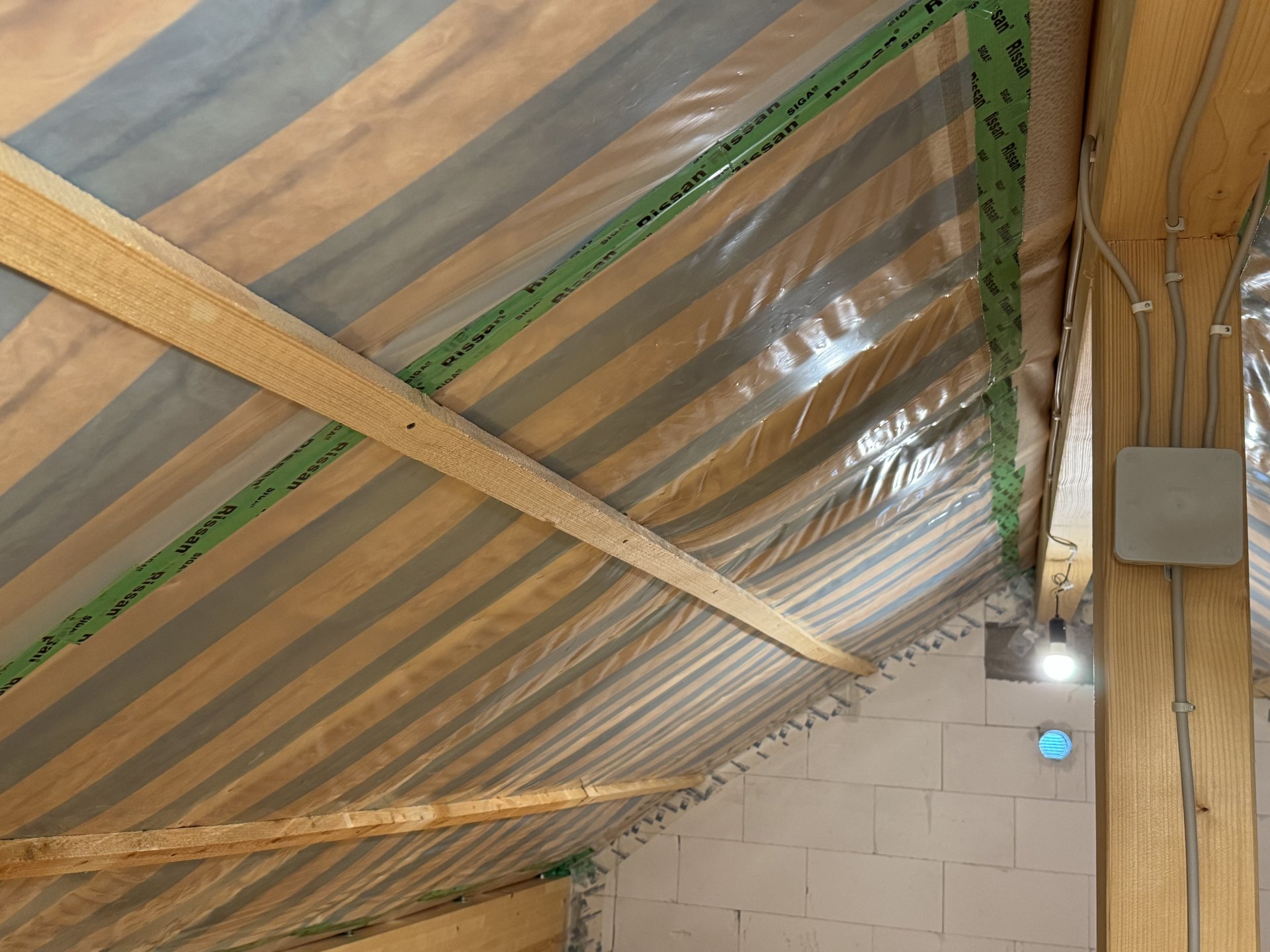

    wir haben 2020 neu gebaut und ich möchte jetzt gerne unseren Dachboden „begehbar“ machen, um diesen als Lagerfläche zu nutzen.
    Damals beim Bau wurde uns dazu geraten, direkt schon einmal OSB-Platten auf den Dachboden zu legen bevor das Dach eingedeckt wird, da wir die Platten später nicht mehr durch die Luke bekommen würden.
    Das haben wir dann seinerzeit dann auch so gemacht.
    Ich habe das ganze jetzt 4 Jahre so gelassen, da uns dazu geraten wurde die OSB Platten zwecks Feuchtigkeit nicht direkt zu verlegen.
    Jetzt wollte ich das allerdings in Angriff nehmen und habe immer wieder zwecks Problem mit Feuchtigkeit und OSB gelesen.

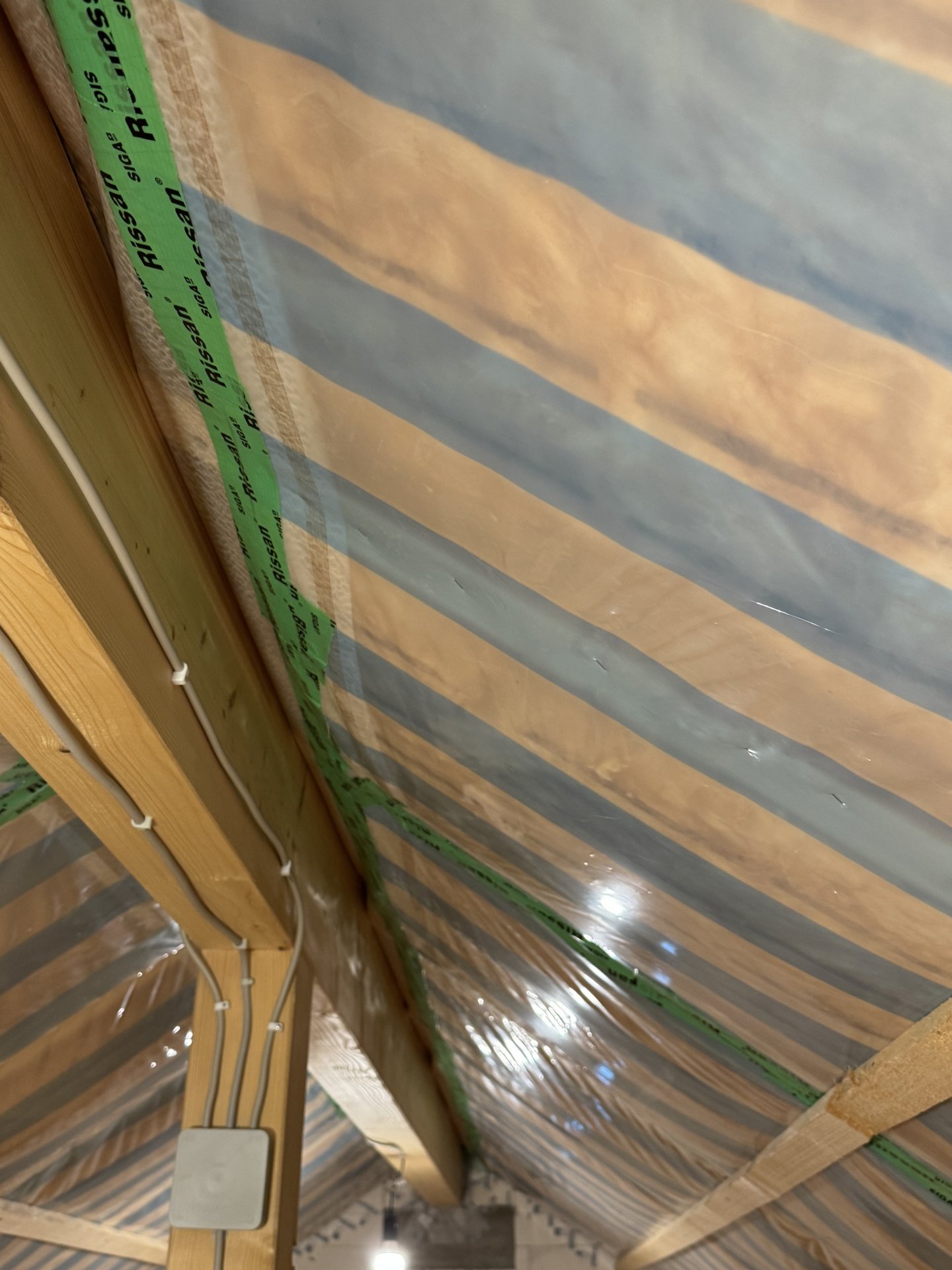

    Mein Dachaufbau von warm nach kalt:
    Rigips, Dampfsperre-/ oder Bremse (hier weiß ich nicht was), Dämmwolle zwischen den Kehlbalken, Dampfsperre/ -Bremse, Zwischensparrendämmung.
    Mein Plan war jetzt eigentlich, die OSB Platten direkt auf die Kehlbalken zu schrauben.
    Allerdings an der langen Seite immer mit 4-5mm Abstand zwischen den Platten.
    An der kurzen Seite hätte ich die Platten über Nut und Feder verbunden. Die Platten dann wie gesagt auf die Kehlbalken geschraubt.
    Es gibt auf beiden Seiten eine Giebellüftung (ca. 10cm Durchmesser).
    Der Dachboden ist nicht beheizt.
    Was meint ihr?
    Gibt das Probleme zwecks Feuchtigkeit unterhalb der OSB Platten?
    Ich bin absolut kein Experte auf dem Gebiet, ich hoffe ich habe nichts vergessen, falls doch bitte verzeiht mir.
    Vielen Dank schon einmal für euren Rat.
    Grüße Kurze.

    Das ist also ein sogenanntes Kaltdach. Die Sparren sind nicht bis zur Firstspitze gedämmt, oder? Die OSB Platten mach dort keinerlei Probleme. Die Damsperre im Dachgeschoss hält Luftfeuchtigkeit auf. Sollte trotzdem Wasserdampf aufsteigen (Bodentreppe) so kann diese nach oben zur Unterspannbahn aufsteigen und austreten.

    Also die Zwischensparrendämmung geht tatsächlich bis zum First. Was ändert sich dadurch?

    die Fläche sollte verkleidet werden, da die Folien meist nur 3 - 6 Monate UV beständig sind

    Die Fläche zum Dach hin meinen Sie?
    Aus welchem Grund genau?

    Wenn in den Dachboden Sonnenlicht einstrahlen kann, z.B. durch ein Dachfenster, dann sollte man die Innenseiten des Daches verkleiden.

    Das ist nicht der Fall. Fenster gibt es in dem Dachboden nicht.

    Immerhin ist ne Querlattung drauf. Wäre nicht die erste Folie welche runter fällt.
