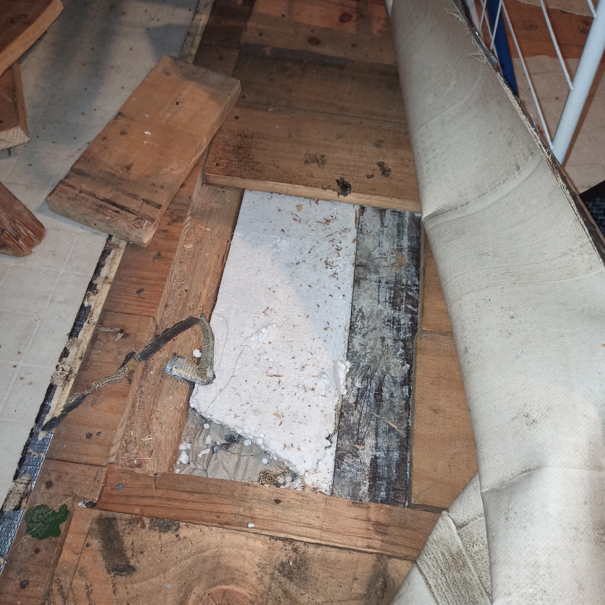

    Hallo alle zusammen,
    und ein frohes neues Jahr!

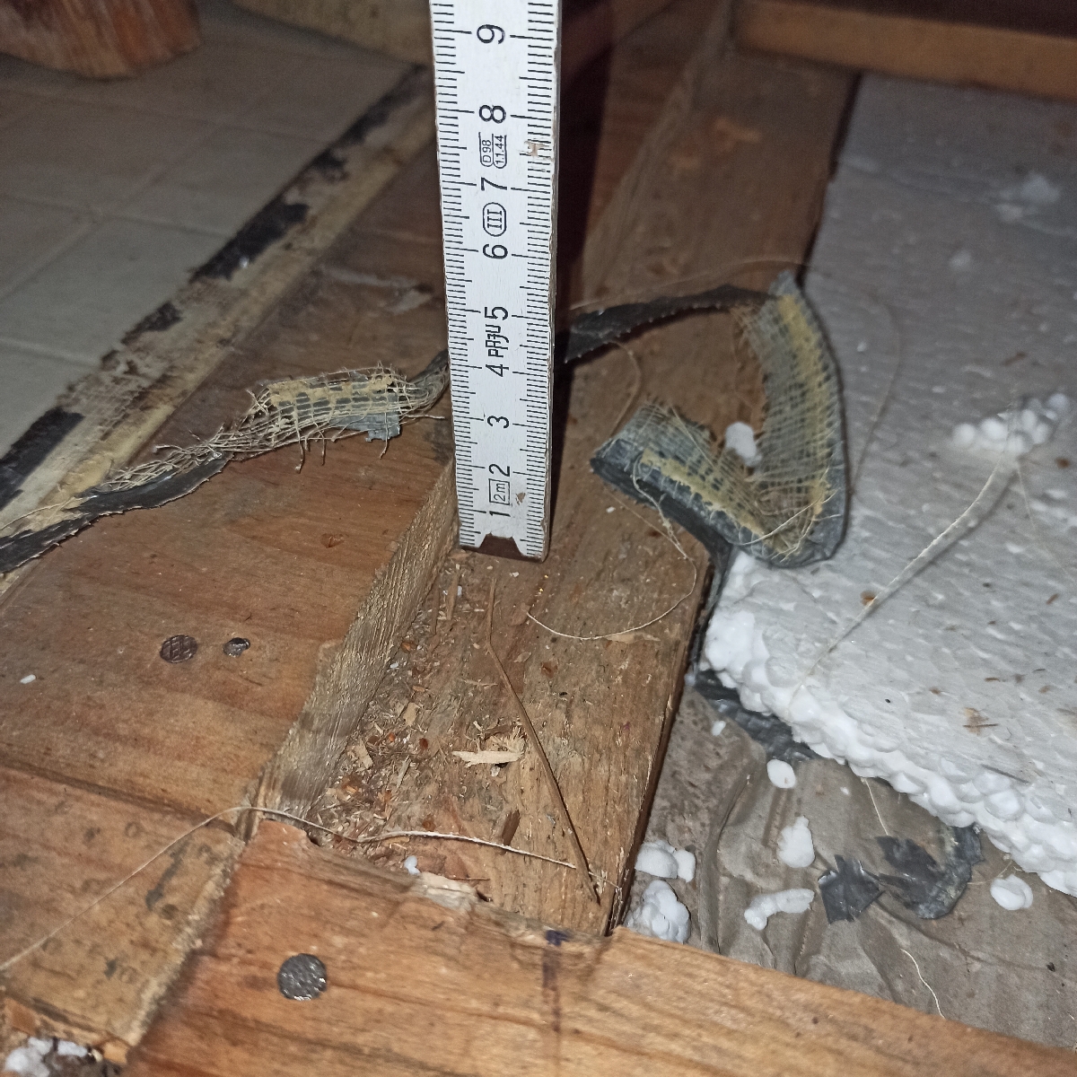

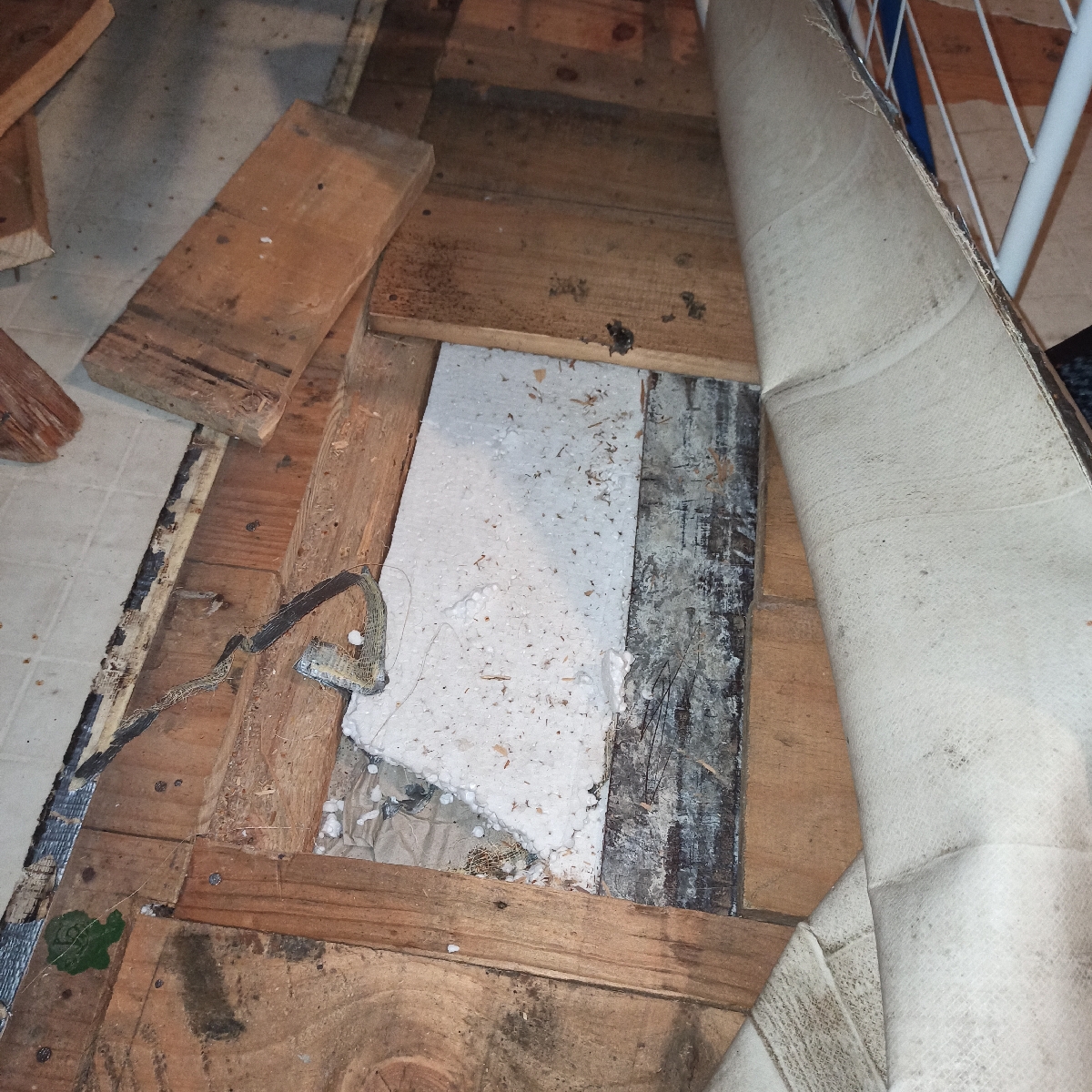

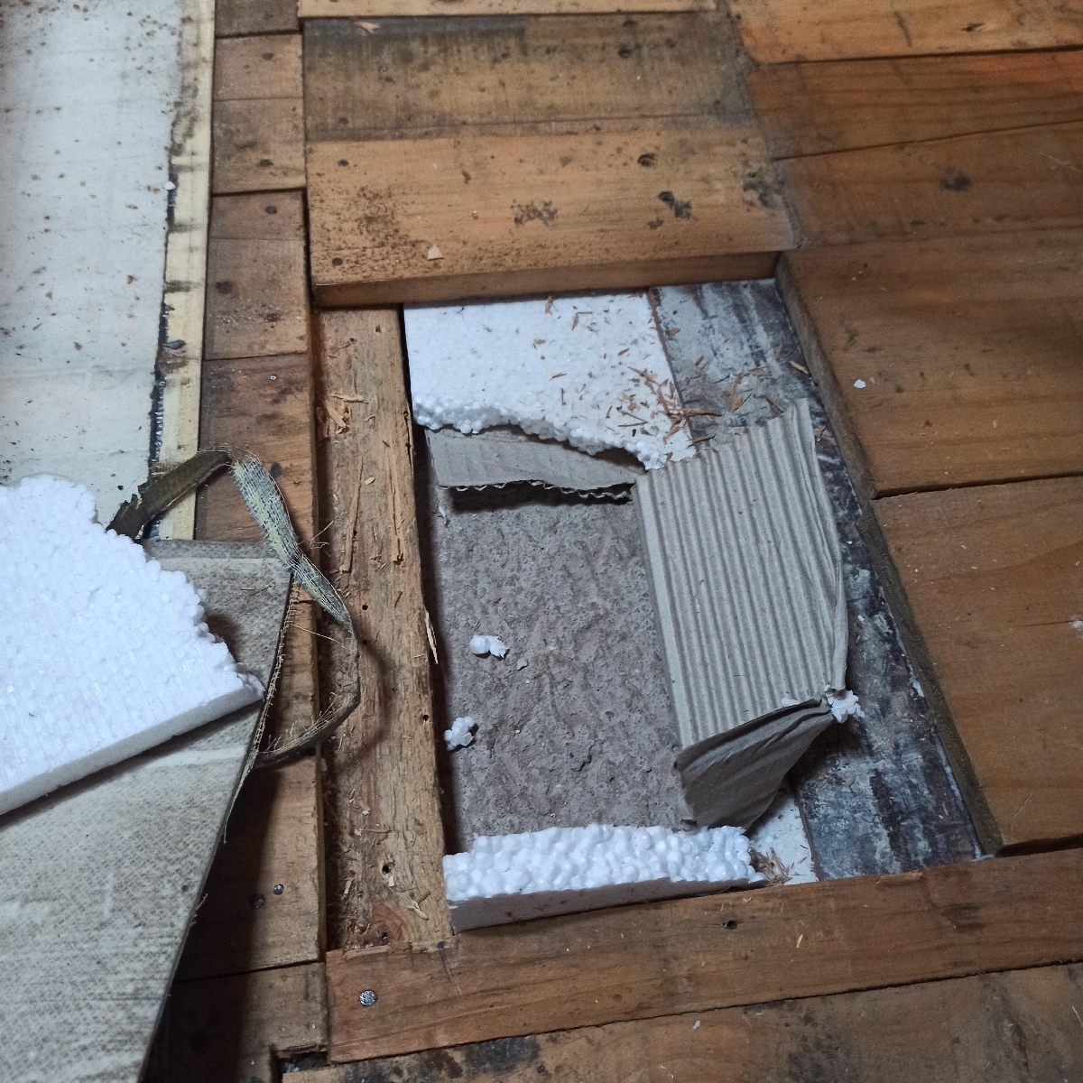

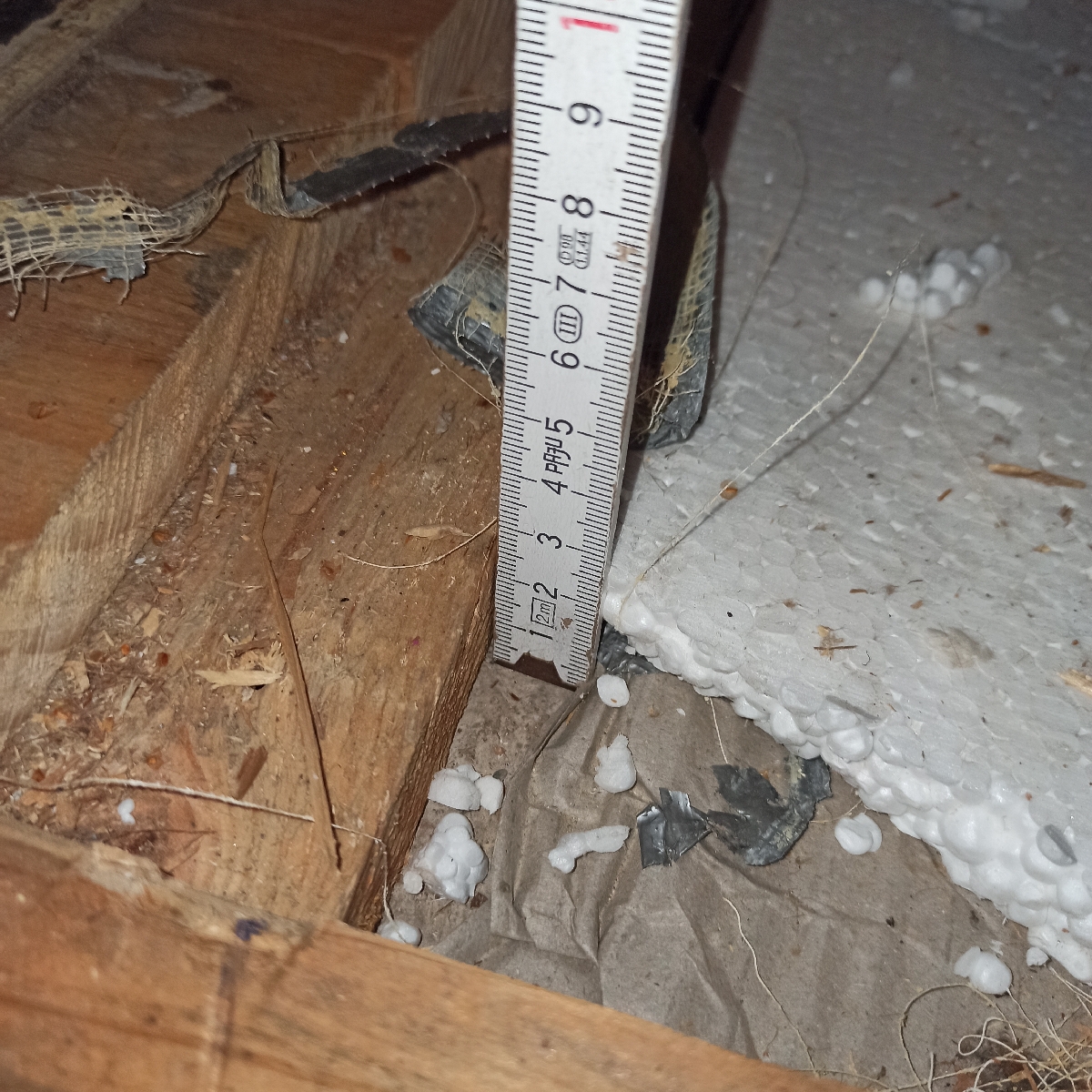

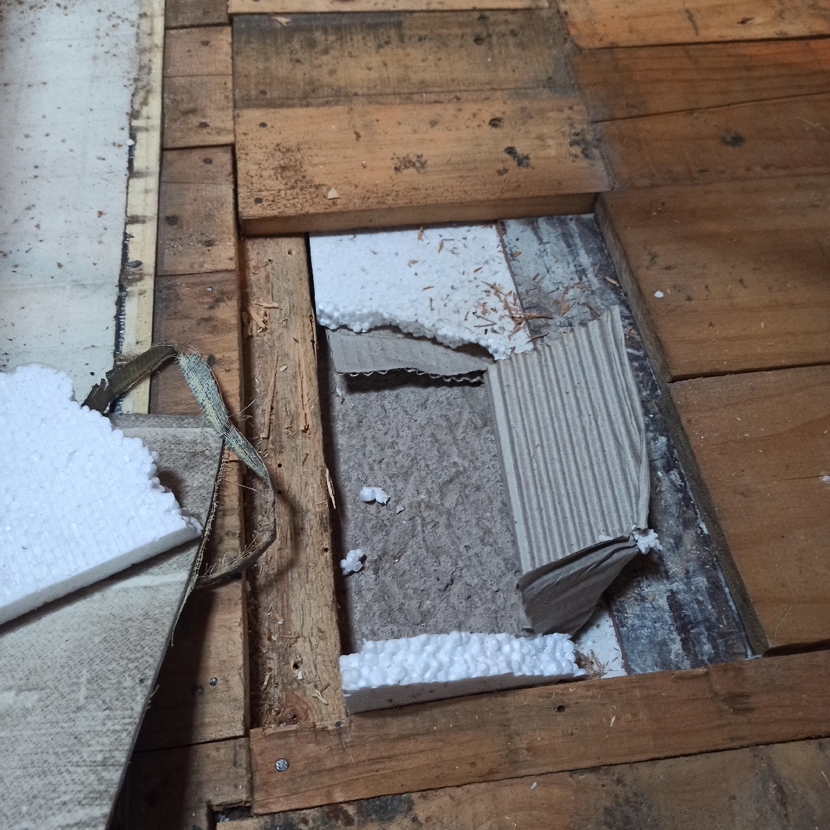

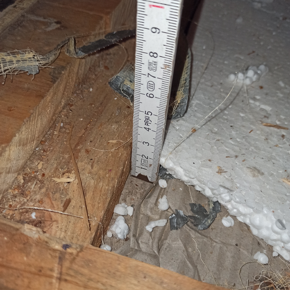

    Ich habe ein Haus aus Bj.1972, der Dachboden ist zur hälfte noch nicht ausgebaut, man schaut von innen direkt auf das Welleternit.
    Beim Boden wurde auch nicht viel gemacht.
    Habe für die Fotos mal den Boden etwas freigelegt, man sieht unten den Betonboden, dann eine dünne Schicht Pappe, darauf ca. 1,8cm Styropor und dann die leider sehr knarzigen Holzlatten, oben dann noch Vinylboden drauf.
    Ich möchte den Boden gerne Dämmen, da sich darunter unser Wohnzimmer, Esszimmer und die Küche befindet und dadurch viel wärme nach oben verloren geht.
    Aufbauhöhe von dieser Konstruktion ist ca.4,5cm.
    Wie sollte ich am besten vorgehen, und was sollte ich da am besten verlegen?
    Der Boden sollte auf jeden Fall begehbar sein, da er zurzeit noch als Abstellfläche dient, und vielleicht für später noch ein Ausbau des Dachbodens zu weiterem Wohnraum möglich sein sollte.
    Freue mich über eure Antworten.

    Du musst hier zwei Fälle unterscheiden:
    - Dachgeschoss als Dachboden -> OG Decke dämmen, indem du entsprechendes Material auf den Boden verlegst
    - Dachgeschoss ausbauen -> Dach dämmen mit Luftdichtigkeit, etc.
    Was davon willst du? Die erste Variante ist deutlich einfacher und günstiger. Mit einer Zwischendecke aus Beton kannst du auch fast nichts falsch machen bei der Dämmung

    @WilderSueden
    Danke für die Antwort!
    Jetzt möchte ich erstmal: Dachgeschoss als Dachboden -> OG Decke dämmen
    Falls überhaupt irgendwann mal ein Dachboden Ausbau zustande kommt, wird natürlich das Dach und die Wände gedämmt.
    Welches Material könnte ich denn am besten für den Boden jetzt nehmen?
    Und wie würde man jetzt ab besten vorgehen?
    Also z.B. Holzboden + Styropor raus reißen usw.?
