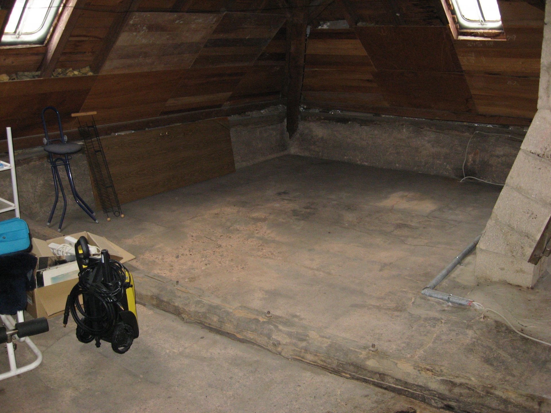

    Wie sollte ich meinen Dachboden dämmen? Der Boden ist nicht überall eben und ist mit einem grobkörnigen Belag, oder sowas, gemacht.
    Wäre hier eine Faserartige oder ein Schüttung das Beste.?

    Soll der Dachboden danach noch begehbar sein? Ansonsten halte Dampfbremse verbauen und Dämmmaterial aufbringen. Ich Persönlich würde Dämmwolle verwenden. Ist Kostengünstig und man hat keine Probleme mit den Unebenheiten.
    Falls es begehbar und eben sein soll - erst Bodenausgleichen, dann Dampfbremse verbauen und am ende Druckfeste Dämmplatten verlegen.
    Alternativ Dachverkleidung entfernen und die Dachschrägen dämmen, falls der Dachboden nicht nur begehbar sondern auch als Aufenthaltsraum dienen soll

    Also der Dachboden soll begehbar sein und wird als Lagerraum genutzt, da kein Keller vorhanden ist.
    Welche druckfesten Platten könnte man hier denn empfehlen?

    Kannst du nachvollziehen, wie sich der aktuelle Aufbau zusammensetzt? Gibt es vielleicht Schichten oberhalb der Rohdecke, die man zuerst abtragen könnte/sollte?

    Es ist eine Holzbalkendecke. Es sieht so aus, dass auf den Balken ca. 5 cm von diesem grobkörnigen Beton darauf sind. Die ganze Decke ist ca. 20 cm stark.

    Besteht dieses "Podest", dass man auf dem Foto sieht aus dem von dir genannten "grobkörnigen" Beton?

    Ja, der ganze Dachboden ist so gebaut. In der Mitte verläuft dieser Holzbalken quer darüber und ist mit irgendwas verschraubt.
