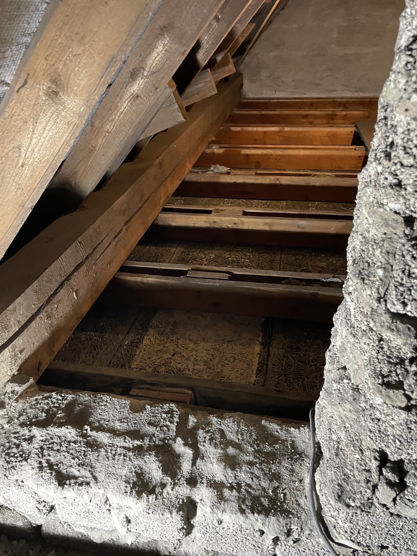

    Hi, habe mir vor kurzem ein Haus gekauft und wollte jetzt den Dachboden dämmen. Die alte Dämmung war durch einen Marder total zerfetzt und auch steinalt.
    Habe ein paar Fragen zur Dämmung.
    Ich wollte zwischen den Sparren dämmen und zuerst eine Dampfbremse installieren. Reicht es wenn ich diese bis zu den Fußpfetten lege oder dahinter auch auch noch? Wollte als Dämmung Mineralwolle verwenden und dann OSB Platten drüber legen. Das Dach inklusive Dachdämmung wollte ich auch noch machen lassen, aber erst in 4-5 Jahren.

    Dämmung zwischen den Sparren?? Hier scheint ja eher gemeint zu sein: zwischen den Deckenbalken.
    Dann wäre OSB wäre nur 2. Wahl, weil jede kleine Undichtigkeit der Dampfbremse könnte schon zur Kompostierung führen. Mit offenen Stößen verlegt ginge es aber. Besser wäre jedoch Rauhspund.
    Und richtig, die Dampfbremse soll auf der warmen Seite der Decke als erstes verlegt werden und muss dann an die Wände bzw. mindestens an die Fußpfetten -also soweit außen wie nur möglich- angeschlossen werden. Am Besten mittels Verklebung plus Klemmlatte.
    Also so wie geplant grundsätzlich OK. Und das Mauerwerk dafür bitte vorher mit Glattstrich versehen.

    Also erstmal vielen Dank für die schnelle Antwort! Was meinst du mit „offenen Stößen“?
    Wenn ich die Dampfsperre bis zu den Fußpfetten mache, kann ich dann dahinter die Dämmung ohne dampfbremse verlegen, da kommen ja dann keine OSB Platten drauf?

    Wenn’s nach außen dicht ist könnten Fußbodenbretter auf den Deckenbalken montiert, die Dachsparren von innen mit Dampfbremse und zumindest Sparschalung versehen werden und dann Zellulose einblasen lassen, die wegen der Salze nicht von Nagern besiedelt wird und zudem nicht schimmelanfällig ist.
    Wenn die Decke unten dicht verputzt ist könnte auch die Dampfbremse entfallen.
