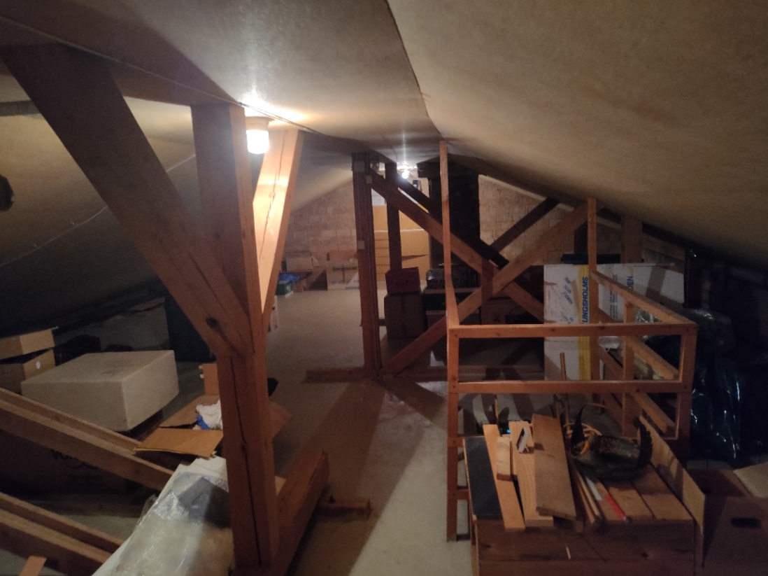

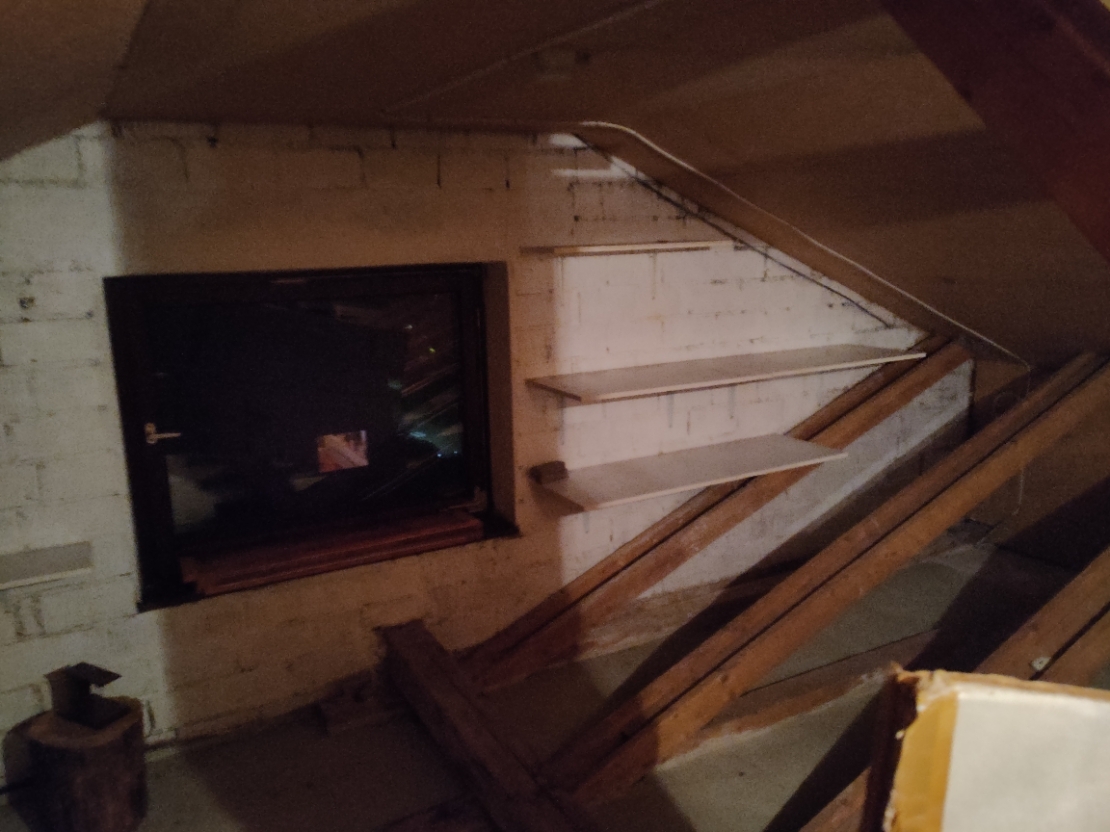

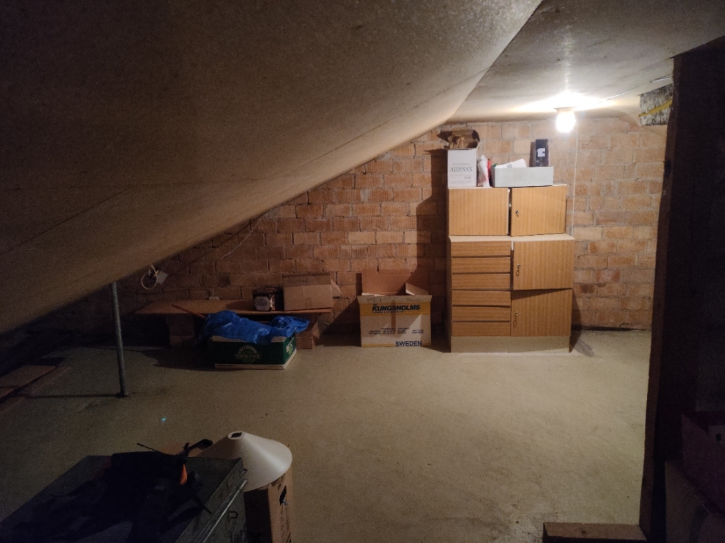

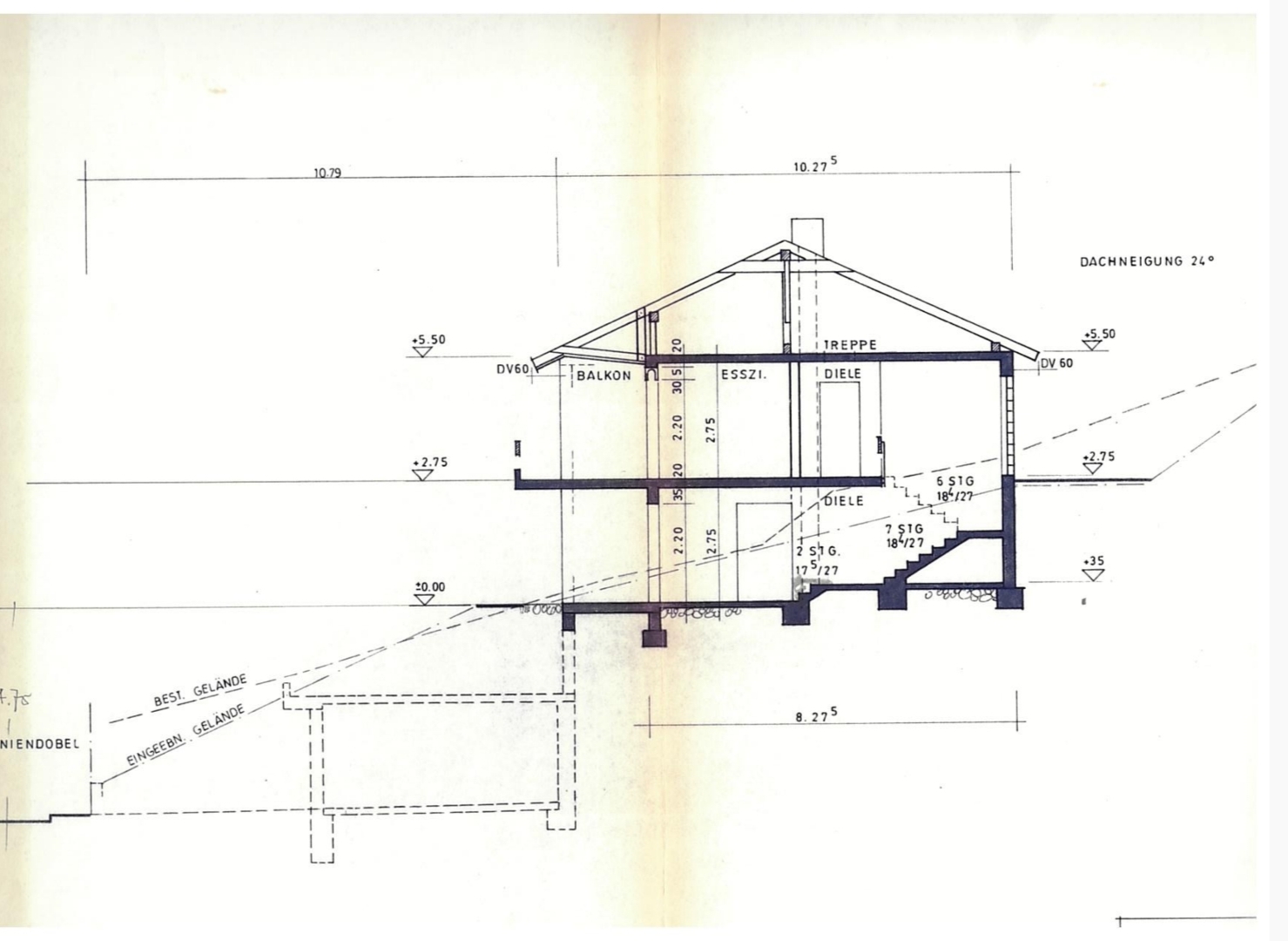

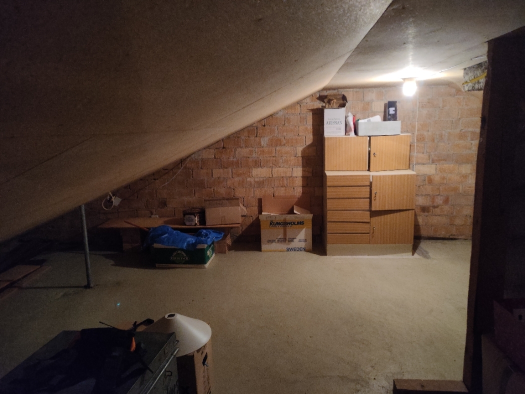

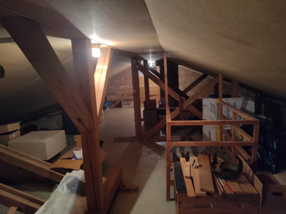

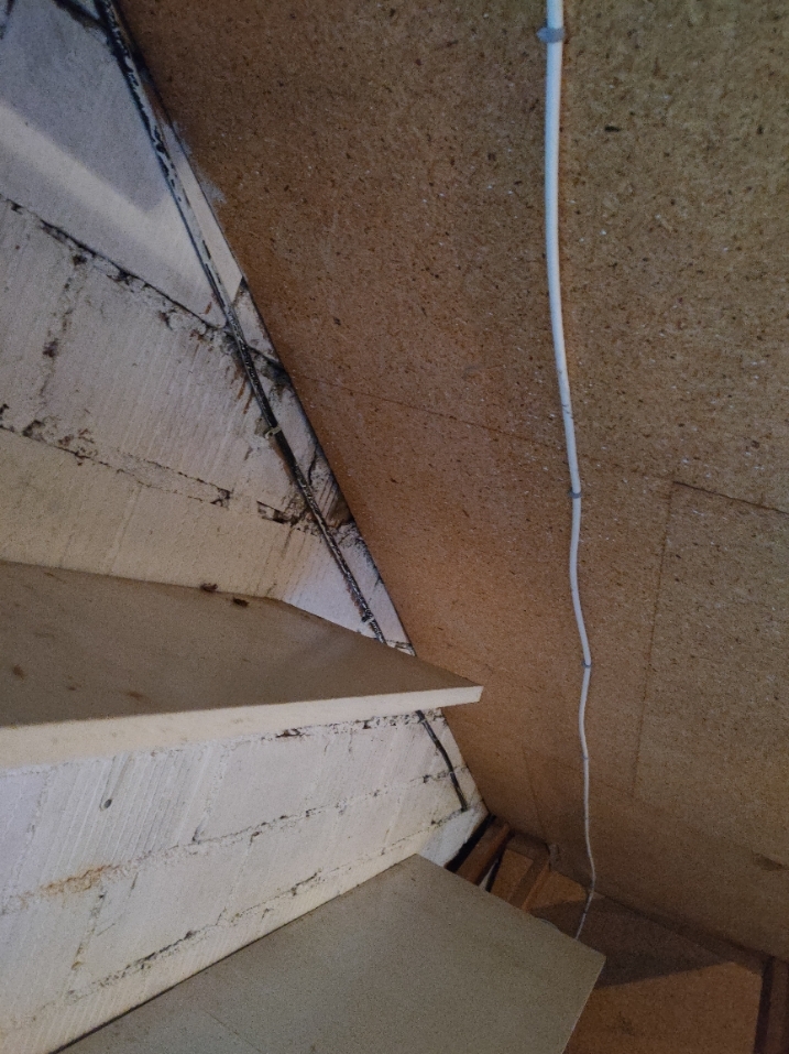

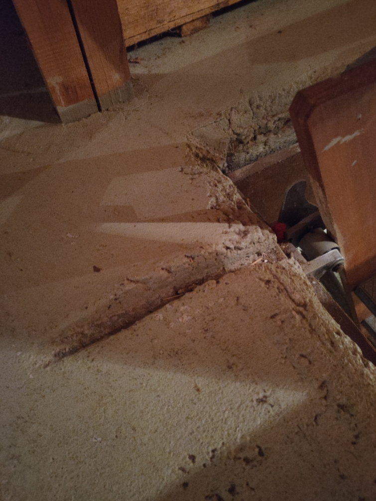

    Hallo, wir sind frische hausbesitzer eines 1973 massivbauhauses, dach wurde nachträglich gedämmt.
    Folgende situation:

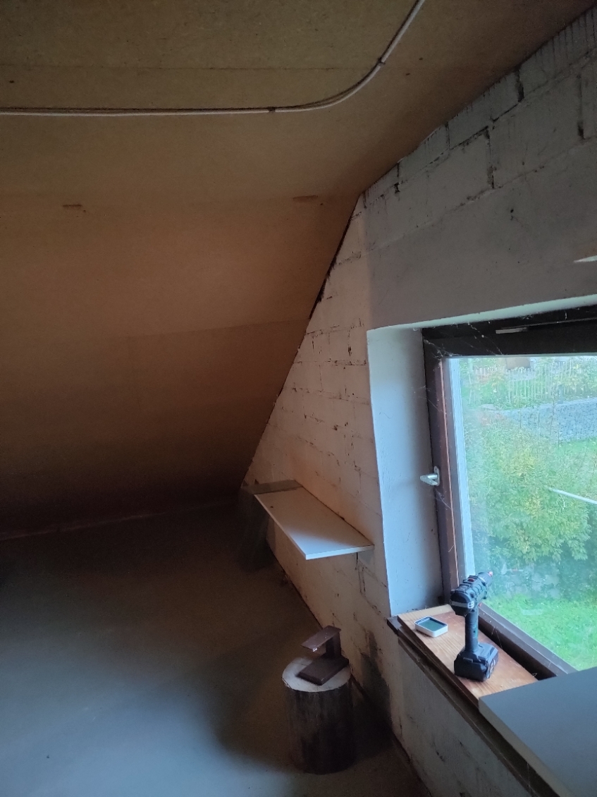

    Dachstuhl soll als stauraum und möglicher hobbyraum genutzt werden.
    Luftfeuchtigkeit darf dabei nicht höher sein als 50% und ungefähr 18-20° im ganzen jahr. Es werden dort brettspiel gelagert (hobby) die schimmel gefährdet sind wenn zu hohe luftfeuchtigkeit besteht.
    Folgende ausgangssituation

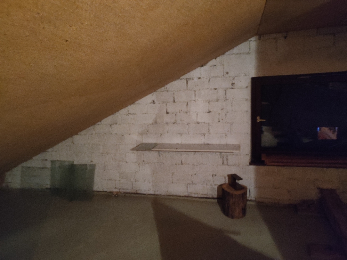

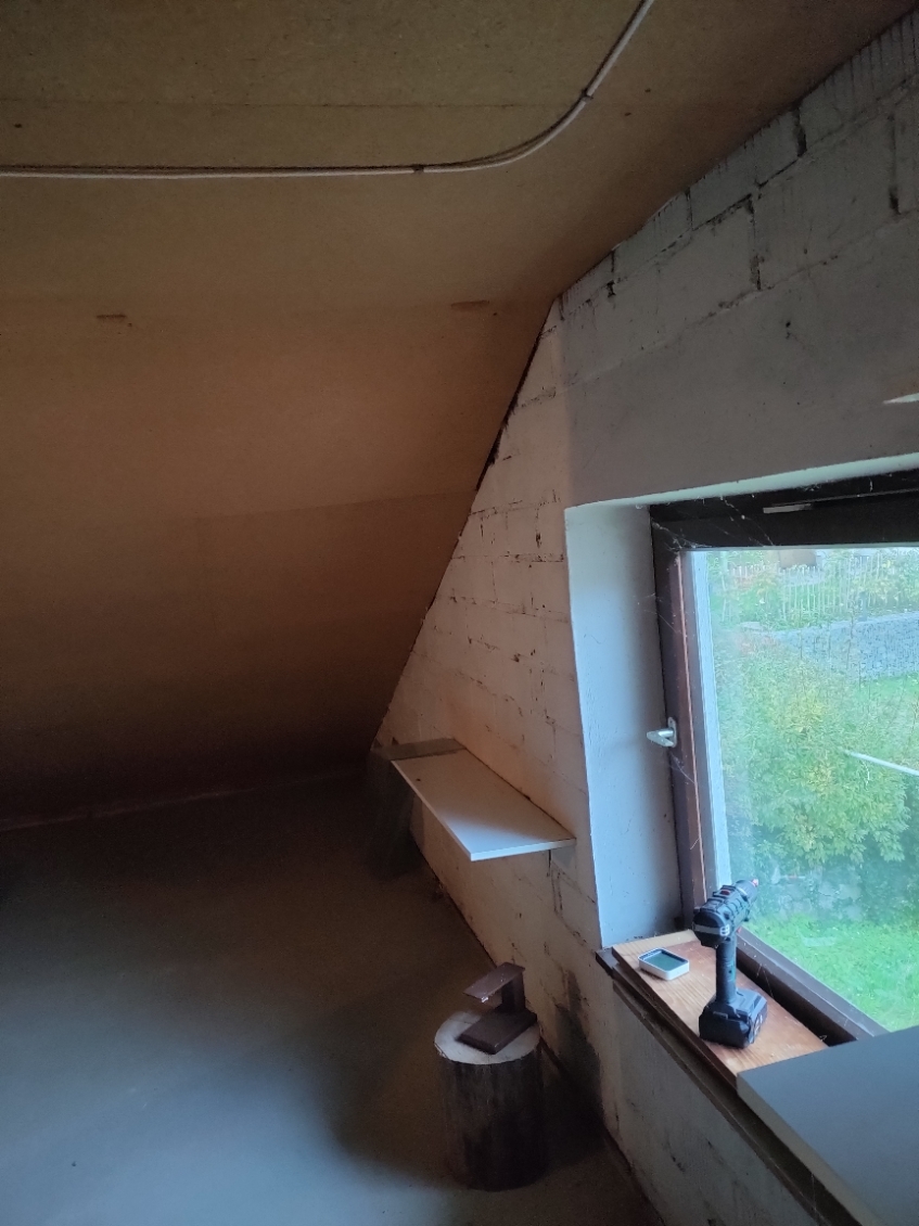

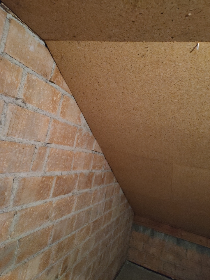

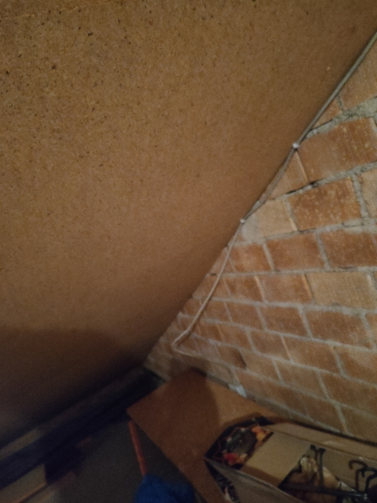

    Dachsparren gedämmt, material unter den osb platten unbekannt. Ansonsten bis an das mauerwerk links und rechts mit osb komplett verkleidet. Mauerwerk ist (fast) komplett nackt gemauerte backsteine.

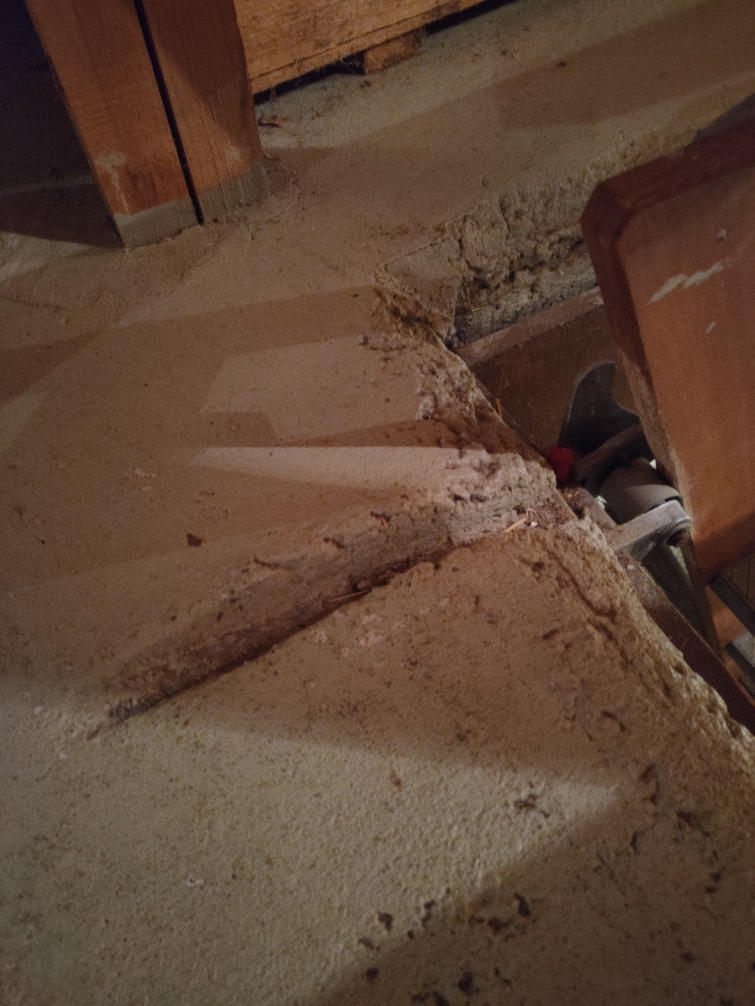

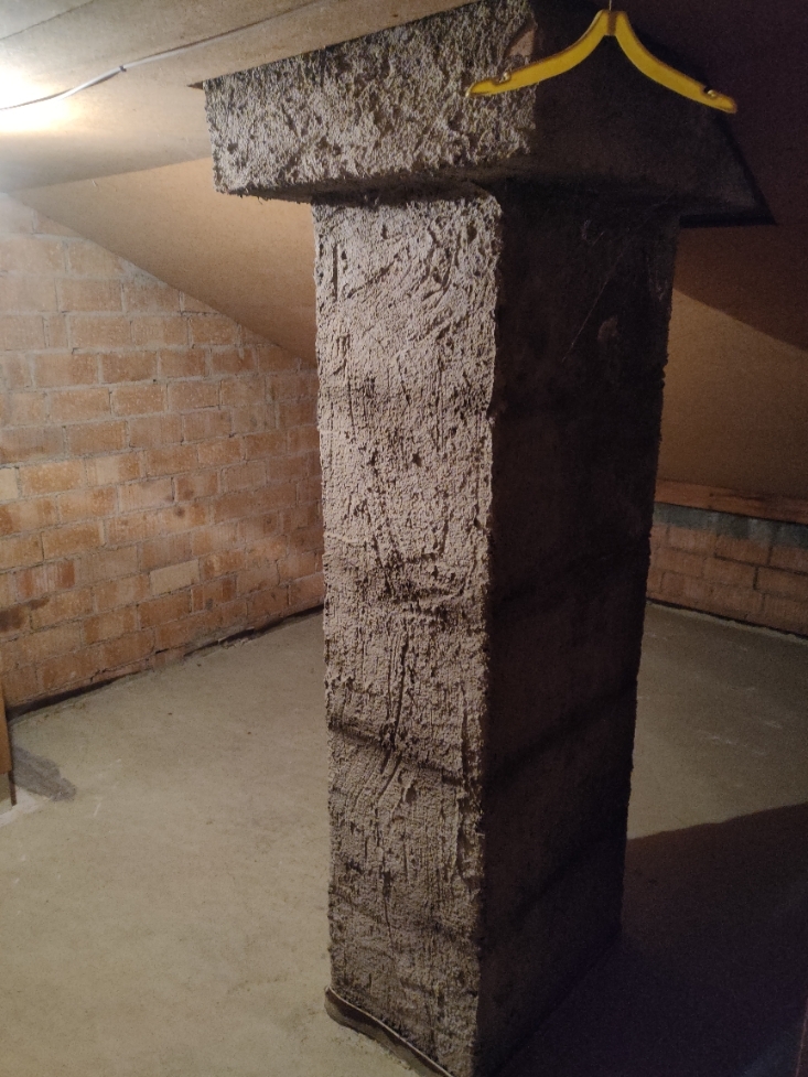

    Fußboden recht dicker massiver bodenbelag, denke estrich?
    Mein vorhaben allgemein:
    Ich lasse aus dem keller der heizung noch zwei heizungsrohre hochlegen fürn heizkörper der grundwärme reinbringt.
    Dachisolierung hoffe ich, wird passen.

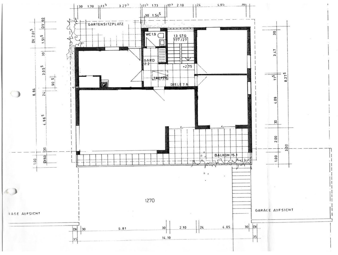

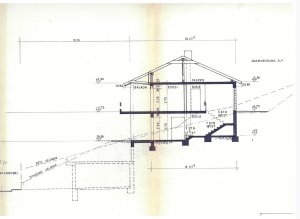

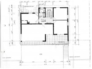

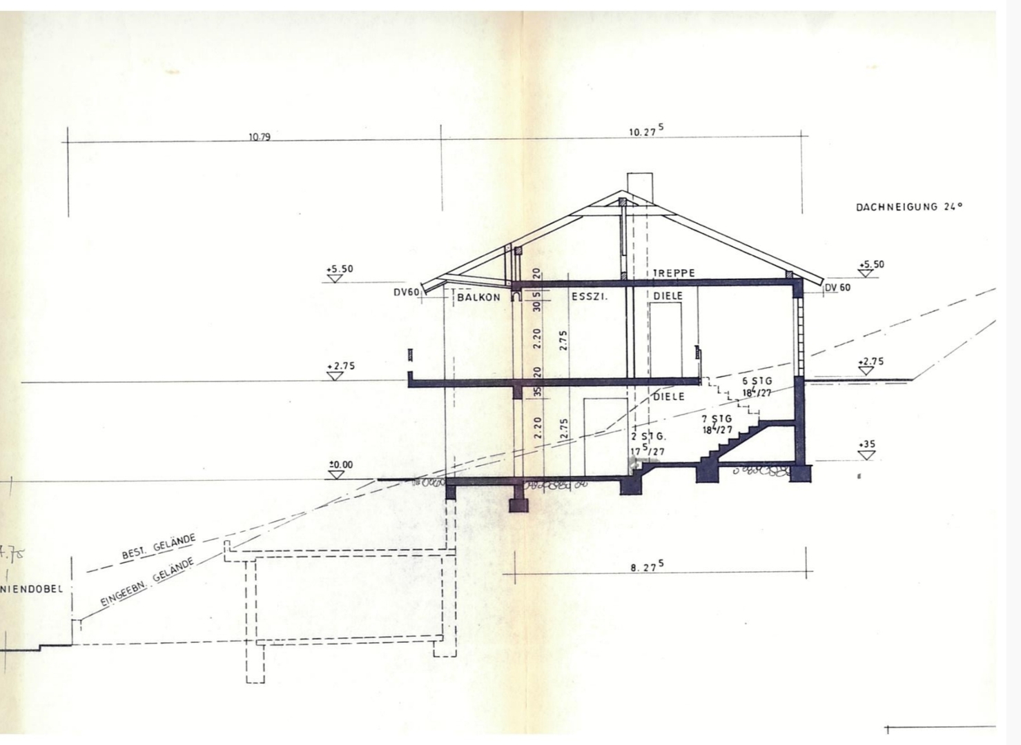

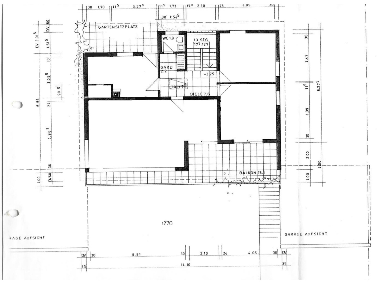

    GrundflächeMaße dachboden: 11mx14m
    Bilder angehängt zu den maßen.

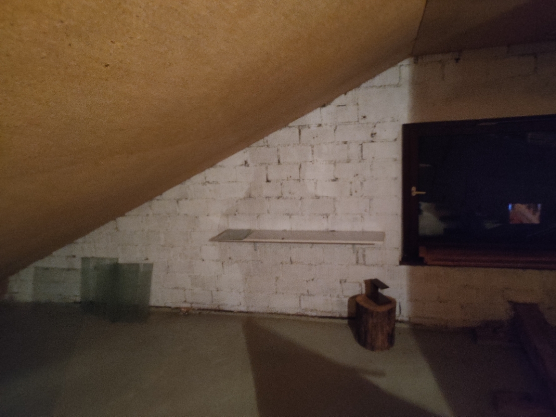

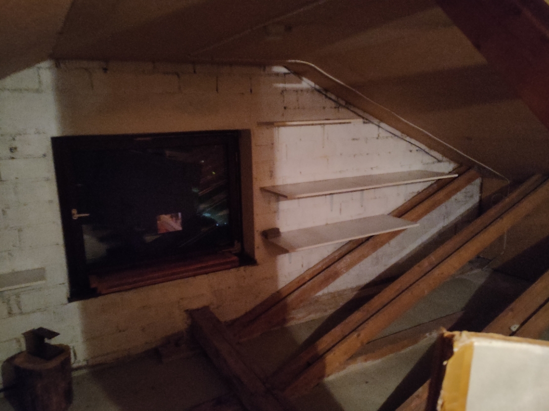

    Fürs mauerwerk links und rechts frage ich mich was ich da machen kann/soll. Möchte keine schimmel probleme bekommen. Frage mich z.b. ob

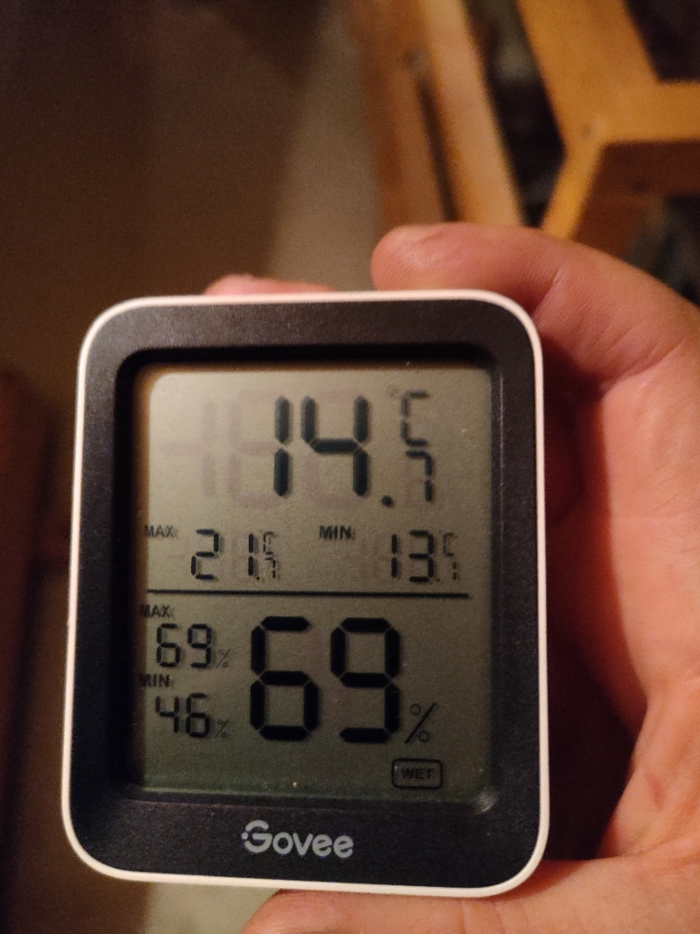

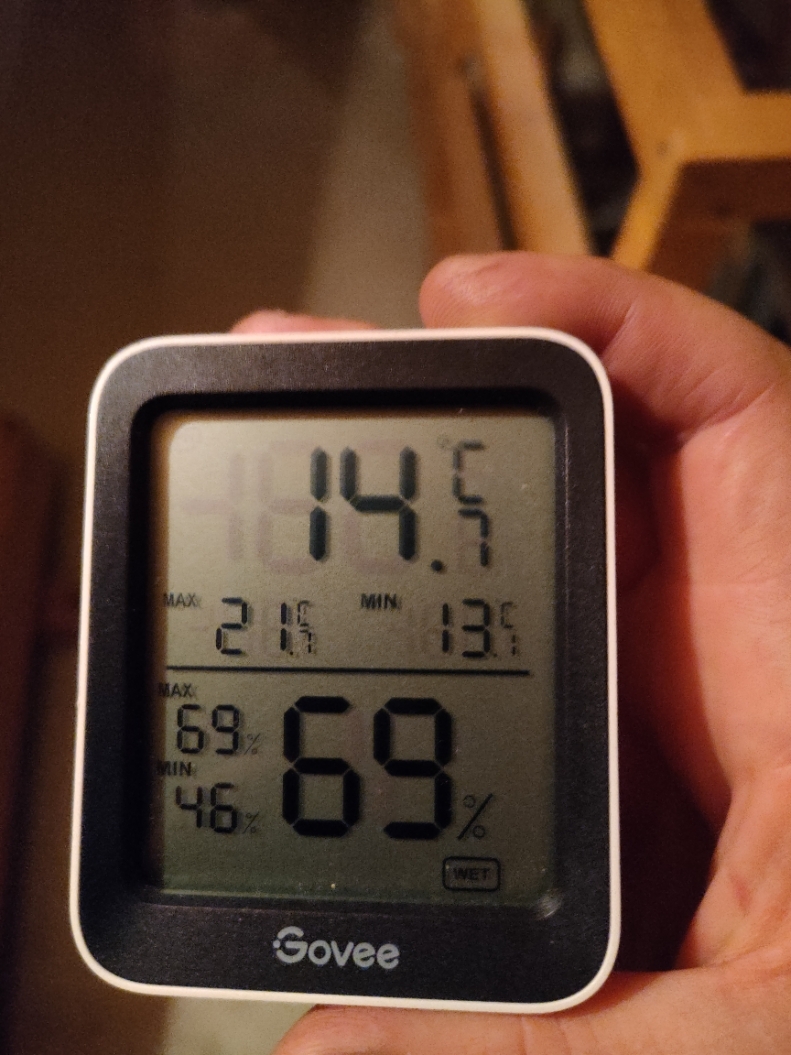

    Kalziumsilikatplatten noch ok sind für mein vorhaben. Wenn ne heizung drin ist die auf 2-3 läuft. Haben vor nen schwedenofen in der kalten zeit an zu haben der wasserführend ist. Puffer ist dann eh verstärkt durch holzofen wärmer. Und würde dann eh nur laufen, wenns kälter ist. Frage mich nur. Hatte jetzt nen paar tage, einen hygrometer oben stehen der maximal werte von:
    Wärme: 13,1° - 21,7°
    Luftfeuchtigkeit: 46 - 69%
    Notiz an mich mal stoßlüften..
    Ist halt nicht ganz aussage kräftig glaube ich. Waren hier und da mal kurz oben aufm dachboden. Dachluke also auch mal geöffnet gewesen. Außentemperaturen an den tagen:
    Tag: max 13° ubd nachts max 6°
    Hatte. Was denkt ihr? Kalziumsilikatplatten sind zwar wasser abgebend. Reicht dann die heizungswärme + lüften um die feuchtigkeit weg zu kriegen? Bzw. Elektrische entfeuchter dazu und gut? Oder wie seht ihr das?

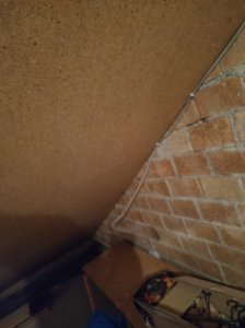

    Wichtig wäre zu wissen, ob eine Dampfbremse verbaut wurde und ob diese auch richtig eingebaut wurde. Sind das wirklich richtige OSB-Platten? Wenn ja, dann kannst du die Stöße und Anschlüsse abkleben und dann hast du auf alle Fälle eine funktionierende Dampfsperre. Das A und O bleibt aber die richtige Lüftung.
    Witziger Weise hatte ich gestern eine interessantes Gespräche mit einem Stuckateur ( vereidigter Sachverständiger) , der mir erklärte, das Kalziumsilikatplatten zwar den Vorteil haben, dass diese Feuchtigkeit aufnehmen und auch wieder abgeben. Dies geschieht aber nur langsam und im schlechtesten Fall sättigen sie sich auch irgendwann mal. Dieser besagte Stuckateur hat mir von Fällen berichtet, dass die Platten zu 100% gesättigt waren und entfernt werden mussten. Man muss also schon darauf achten wie man diese Platten einsetzt.
    Willst du den Dachboden nutzen, richtig heizen und richtig lüften, dann passiert auch nichts.

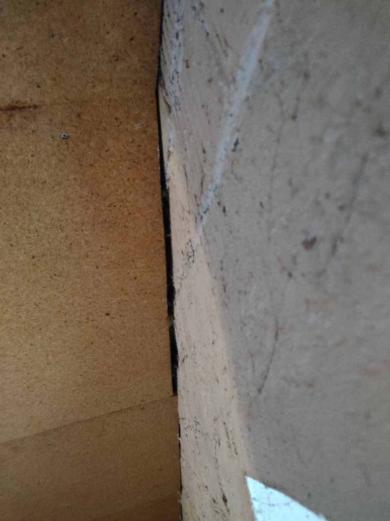

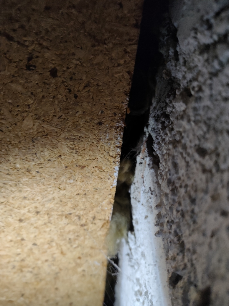

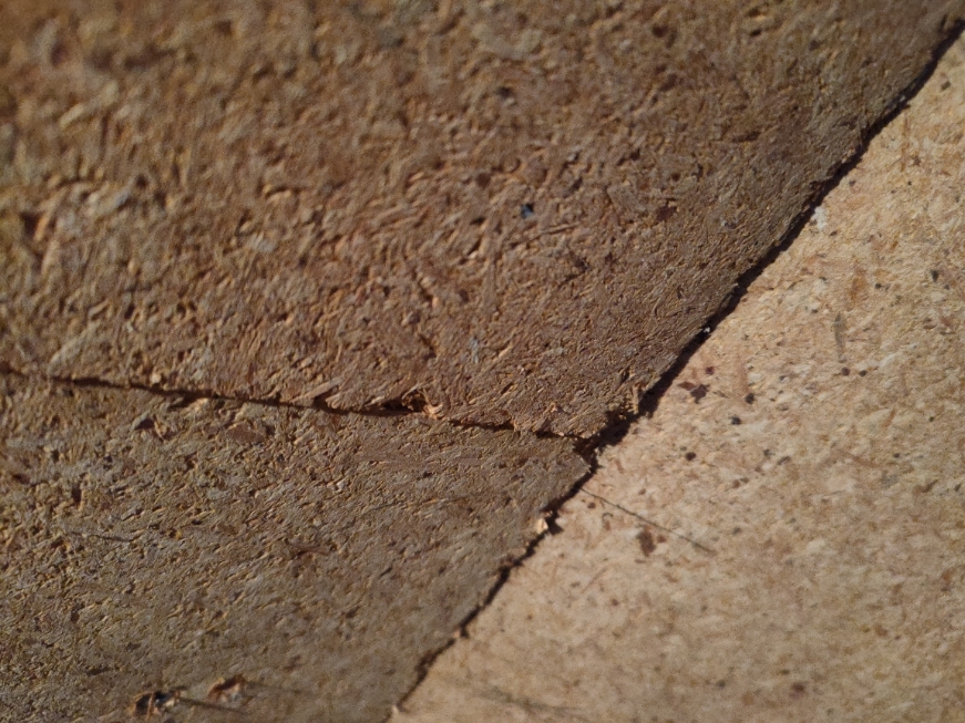

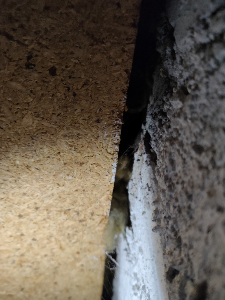

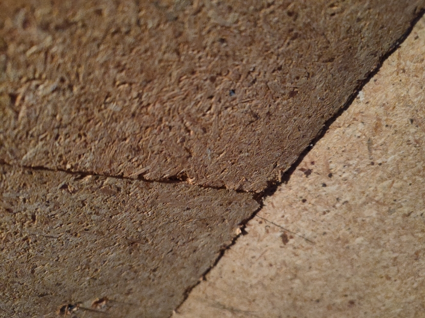

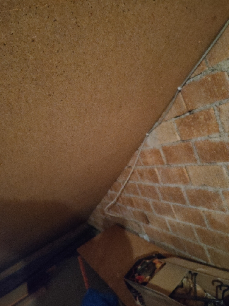

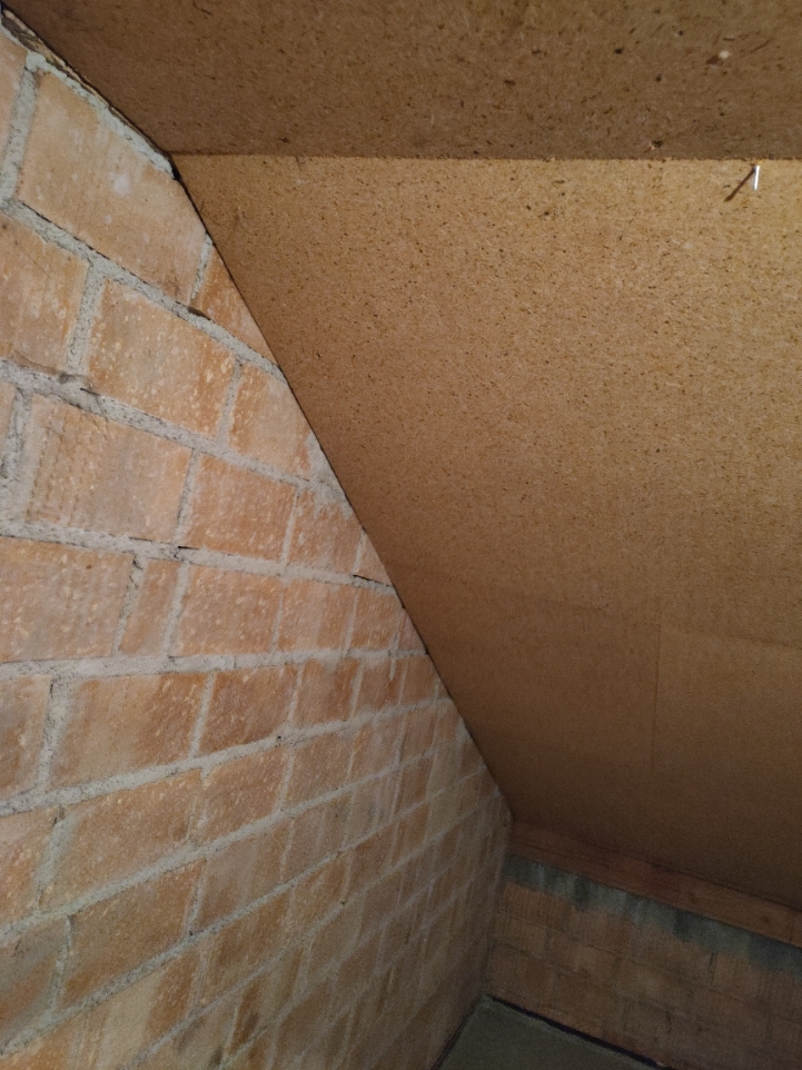

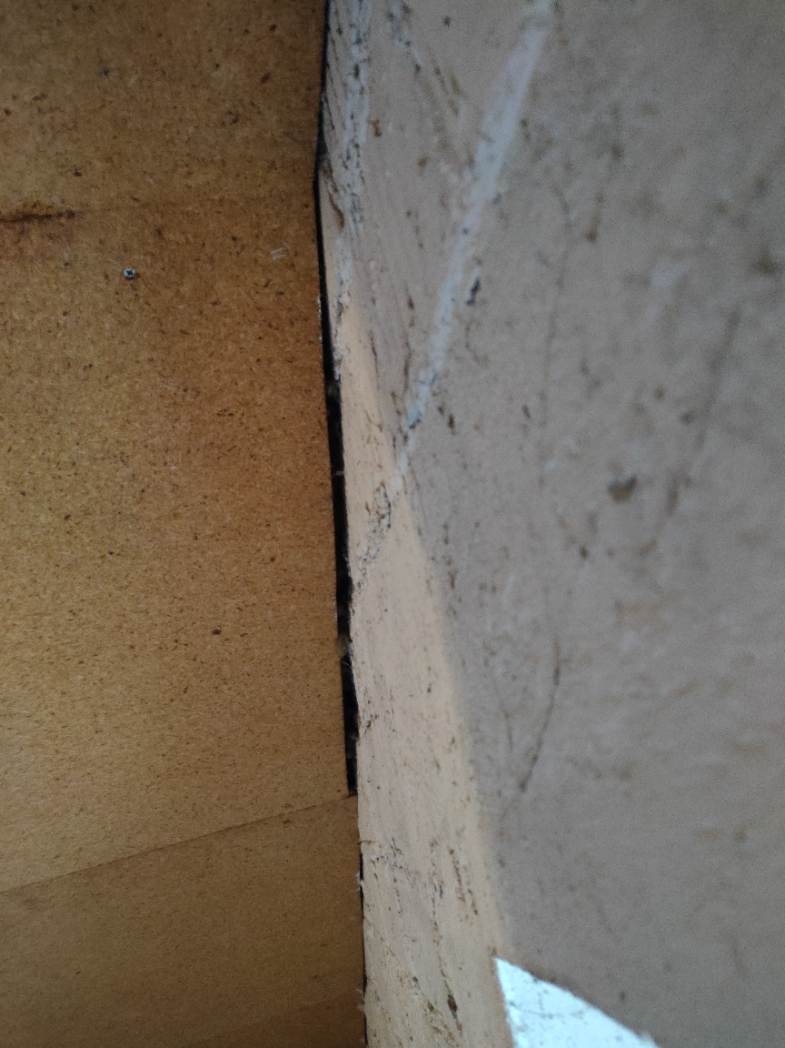

    So, ist wohl ne mineralwolle drin. Dampfsperre keine. Ich würde jetzt die osb platten abkleben mit diesem band:
    Sind das echt osb? Oder brauchen die dafür nen aufdruck?
    BMD cral Klebeband | 1 Rolle | 60mm x 40m |für Dampfsperren & Dampfbremsen
    Habe bei einem brett wie auf dem bild zu sehen nen 1,5 cm lücke.
    Wenn ich Kalziumsilikatplatten am mauerwerk abdichten, dann würde ich ja quasi die lücke auch damit abdichten, richtig?
    Welche dicke der Kalziumsilikatplatten würdet ihr den empfehlen für die mauerseiten?

    Die Frage ist, wie dick sind die OSB und ob die als DB überhaupt geeignet sind
    Die Giebelwände verputzen, alles andere ist Quatsch

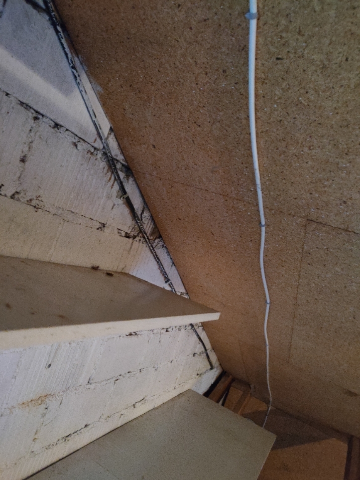

    Der Strain der Boards sieht mir auf den Bildern nicht wirklich oriented aus. Ich halte das für altmodische Grobspanplatten.

    Das denke ich auch. Also die Innenbekleidung als Dampfbremse fällt schon mal flach. So wie der Fetzen Mineralwolle aussieht, könnte das die altbekannte Rollisol sein, eine alukaschierte Mineralwolle. Jetzt kommt das Dilemma. Du kannst nicht nur einfach eine Dampfbremse über die Innenbekleidung verkleben, denn durch die Giebelfenster einfallende UV-Strahlung zerstört die Folie mit der Zeit. Das bedeutet im Umkehrschluss, du musst dann darauf wieder eine Platte z.B. GKP verlegen, oder du verlegst eine OSB3/4 direkt auf die Grobspanplatte und klebst hier alle Stöße ab. Bevor ich aber das machen würde, würde ich eher die Innenbekleidung abnehmen, vernünftig dämmen und das mit OSB verschließen, ausgeführt als Dampfbremse.

    Deine Bänder bringen überhaupt nichts, weil deine Grobspanplatte (auch eine Variante von OSB) nicht als Dampfbremse funktioniert. Es sind nur OSB3- und OSB4-Platten als Dampfbremse zulässig. Wurde alles schon oben mehr oder weniger deutlich geschrieben. Nur als Beispiel:
