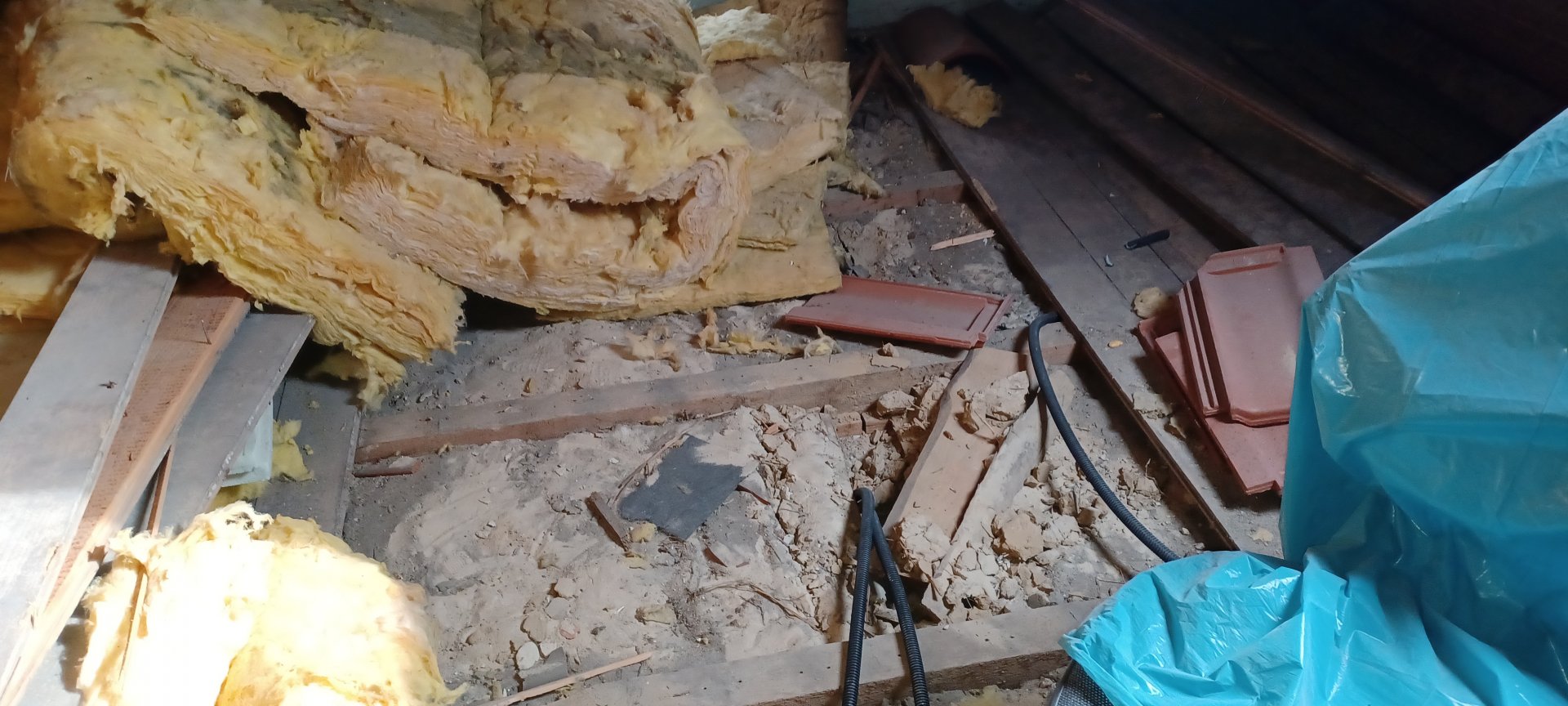

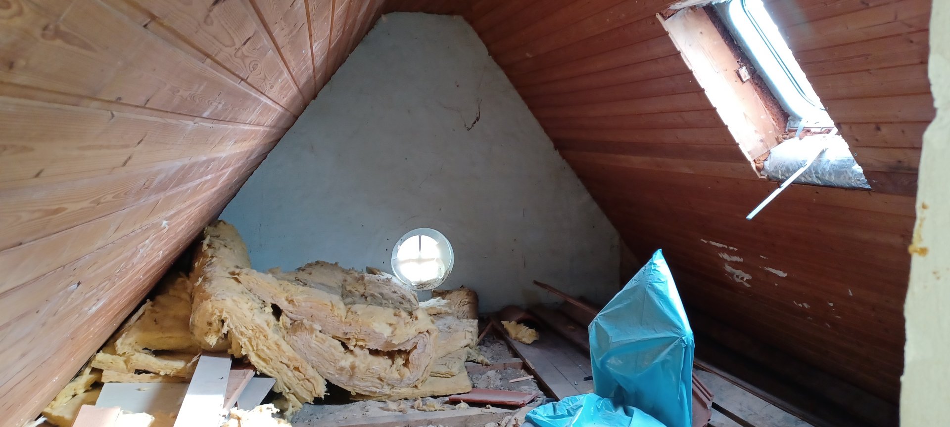

    Guten Tag wir würden gerne unseren Dachboden Dämmen.
    Uns wurde durch einen Berater geraten, dass wir Glaswolle in die zwischenräume unsere holzbalkedecke machen sollen und darauf sollen dann 22.mm osb platte verlegt werden. Osb-Platten lassen aber doch keine Feuchtigkeit durch. Oder sehe ich dies falsch? Desweiteren kann ich momentan nicht das ganze Dach abdecken lassen und neu mache , da die Dachziegel noch alle vollkommen intakt sind. Früher wurde das erste Obergeschoss nur als dachboden benutzt und zwischen den Dachziegel und der Wand im Obergeschoss sind ca 60 cm Luft.
    Danke schon einmal für eure Antworten
    PS Fotos folgen.
    Schöne Grüße

    Ich sag es mal so... der hat keine Ahnung.. meine Frau sagt.... der muss Ahnung haben. Ich bin der Meinung dämmwolle rein osb platten drauf und passt. Solange ich nicht anfange das zweifache mauerwerkt zu dämmen wäre für mich alles ok... Bilder kann ich morgen schicken.

    60 cm Luftraum? Klingt nach Mansarddach?!
    Dämmen zwischen den Balken geht natürlich, aber Dampfsperre/- bremse sollte da vorher rein. Kann man von ober über die Balken schlaufen.
    OSB Lage kann da dann auch gutgehen.

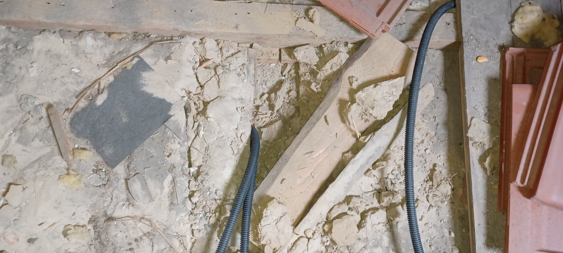

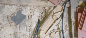

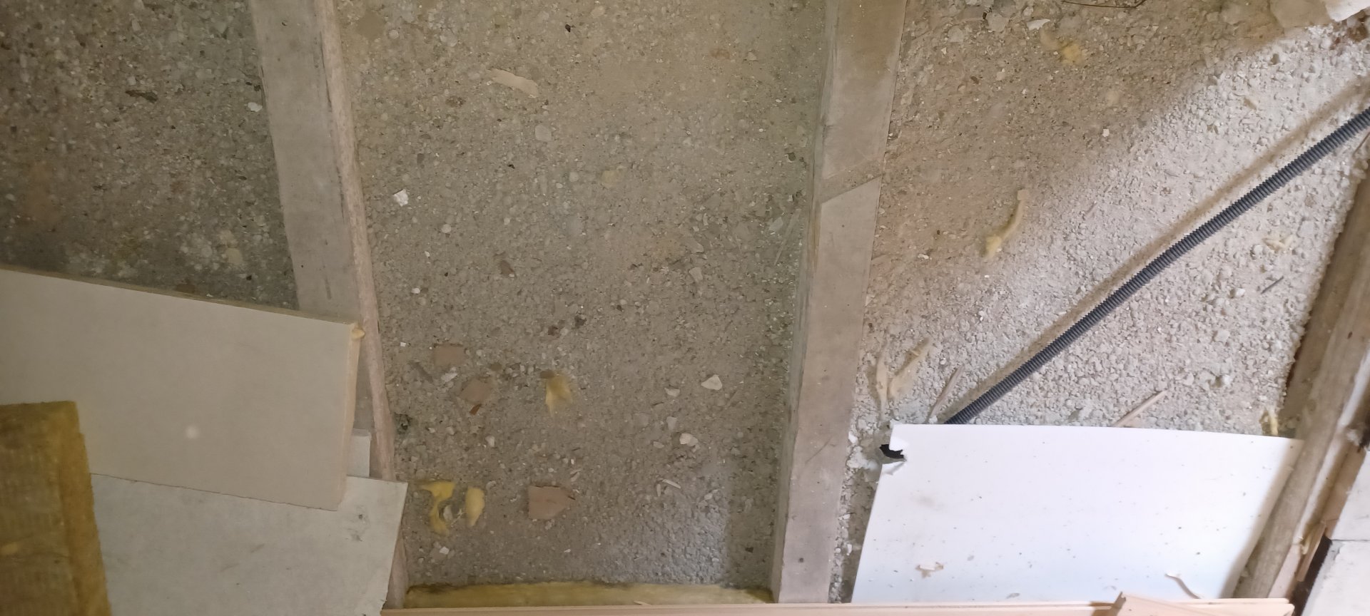

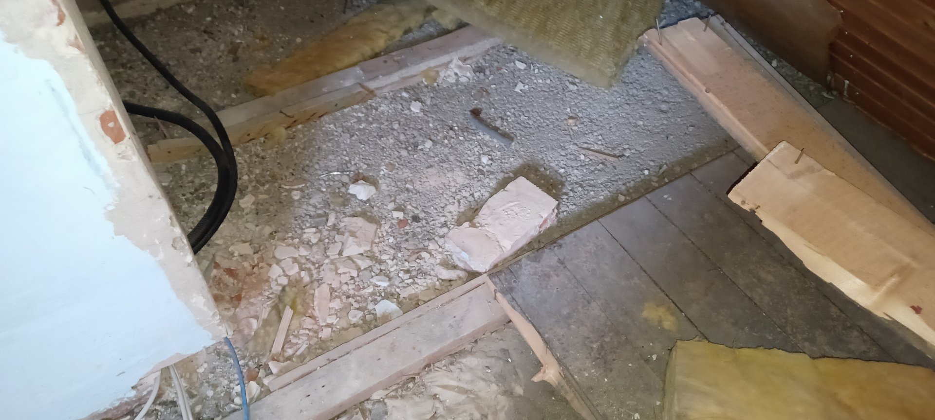

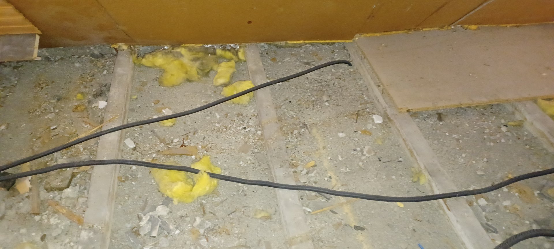

    Hier einmal ein paar Bilder vom Dachboden.
Dachboden Dämmung Haus von 1928
