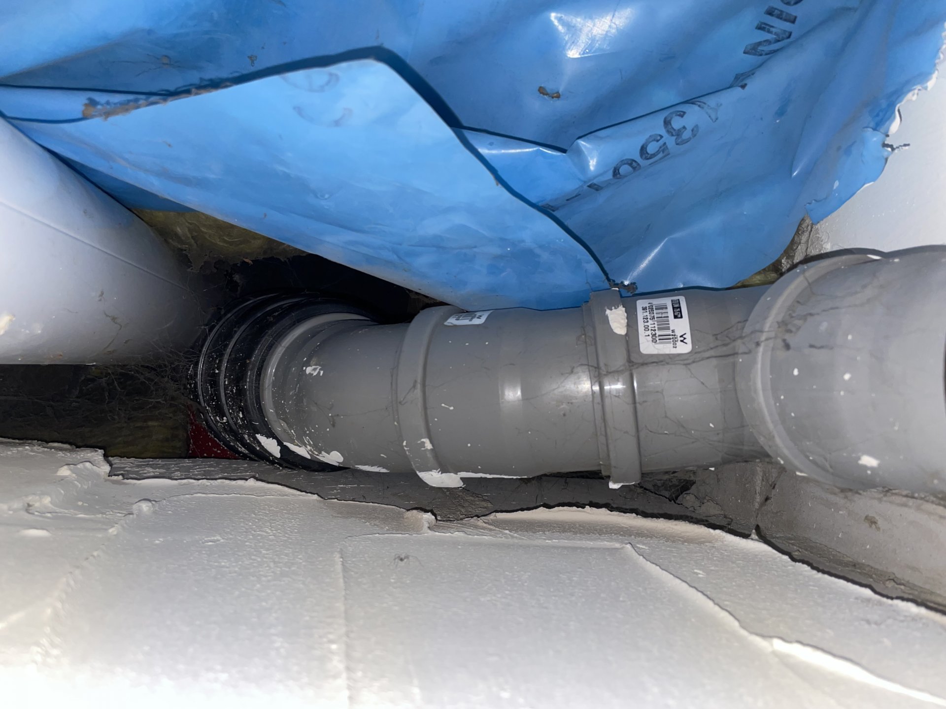

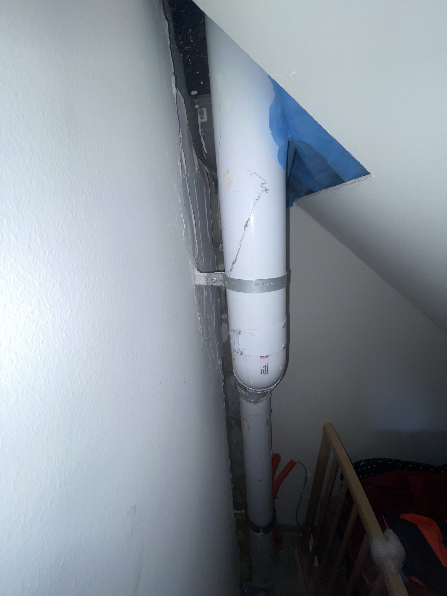

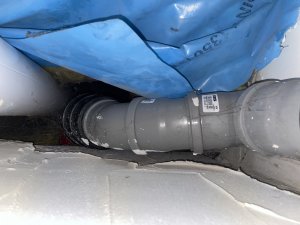

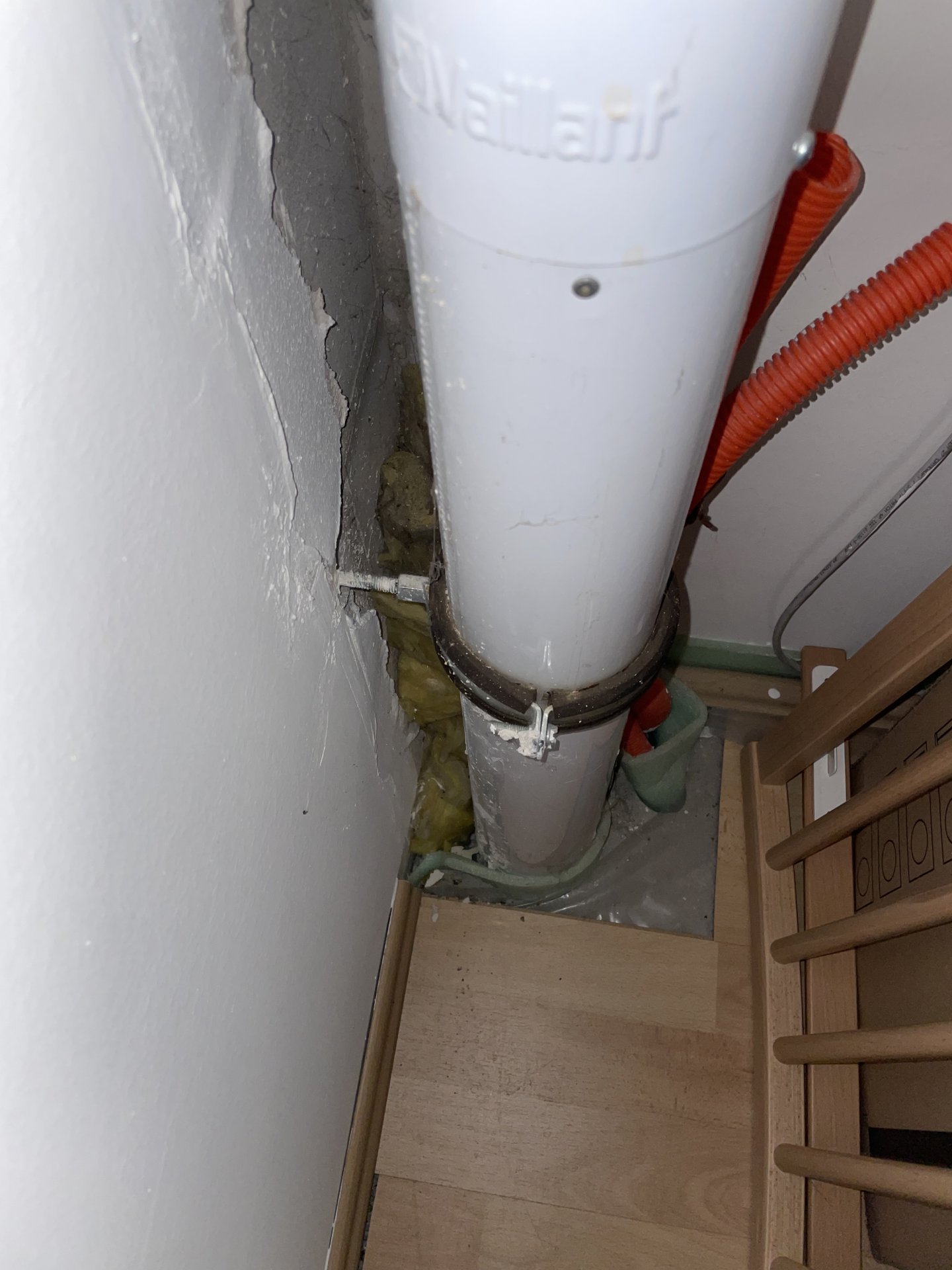

    vllt. kann mir hier jemand weiter helfen.
    Wir haben eine DHH Bj 2007 gekauft. Im DG ist die Durchführung vom Abgasrohr und Belüftungsrohr offen mit Blick auf die Dämmwolle (Dach und Boden)
    • Wie gravierend ist es (könnte theoretisch seit Bau in 2007 offen sein)?
    • gibt es Gründe warum es offen gelassen wurde oder ist es nur Pfusch?
    • Ich würde es selbstständig schließen oder muss unbedingt ein Fachmann ran?
    Danke und VG

    Sind jetzt hochgeladen

    wahrscheinlich seit dem Bau offen.
    Man war damals noch nicht so auf das korrekte Verlegen von Dampfbremsen sensibilisiert wie heute, und es gab auch noch nicht so umfangreiches Zubehör (Manschetten etc) und die EnEV war auch noch nicht so restriktiv, dadurch hatten solche Fehler oft noch nicht die dramatischen Auswirkungen.. 2007 war die Boomphase der 1990-2000er schon lange vorbei und der Preisdruck immens. Zimmereien haben da oft neben dem Dachstuhl auch Innenausbau, Dachdecker und Dachentwässerung und Fenster mit ausgeführt und meinten durch diese Synergieeffekte alles 10-20 % günstiger anbieten zu können. Oft auch zu Lasten der letzte 10% in Punkto Qualität. Ich hab eben nochmal nachgesehen ... unser letzten Dach im Neubaubereich für einen Bauträger haben wir 2008 eingedeckt - auch wenn das jetzt nichts mit deiner Frage zu tun hatte :)
    Ich würds selbst machen, ist eine ziemlich kleinteilige Operation die einiges an Geduld und Sorgfalt erfordert.
  5. Alex88
    6.717
    3.658
    würde ich so nicht unterschreiben,
    um das fachgerecht zu machen, wirst du mehr von der Dachschrägenverkleidung zurückbauen müssen,
    die DB sauber mit der der Schräge verbinden und für das Rohr gibt es Manschetten

    Was ist das für ein Raum?
    Spitzboden (Lager) oder beheizter Raum (Schlafboden, Kinderzimmer, Hobby, ...)?
