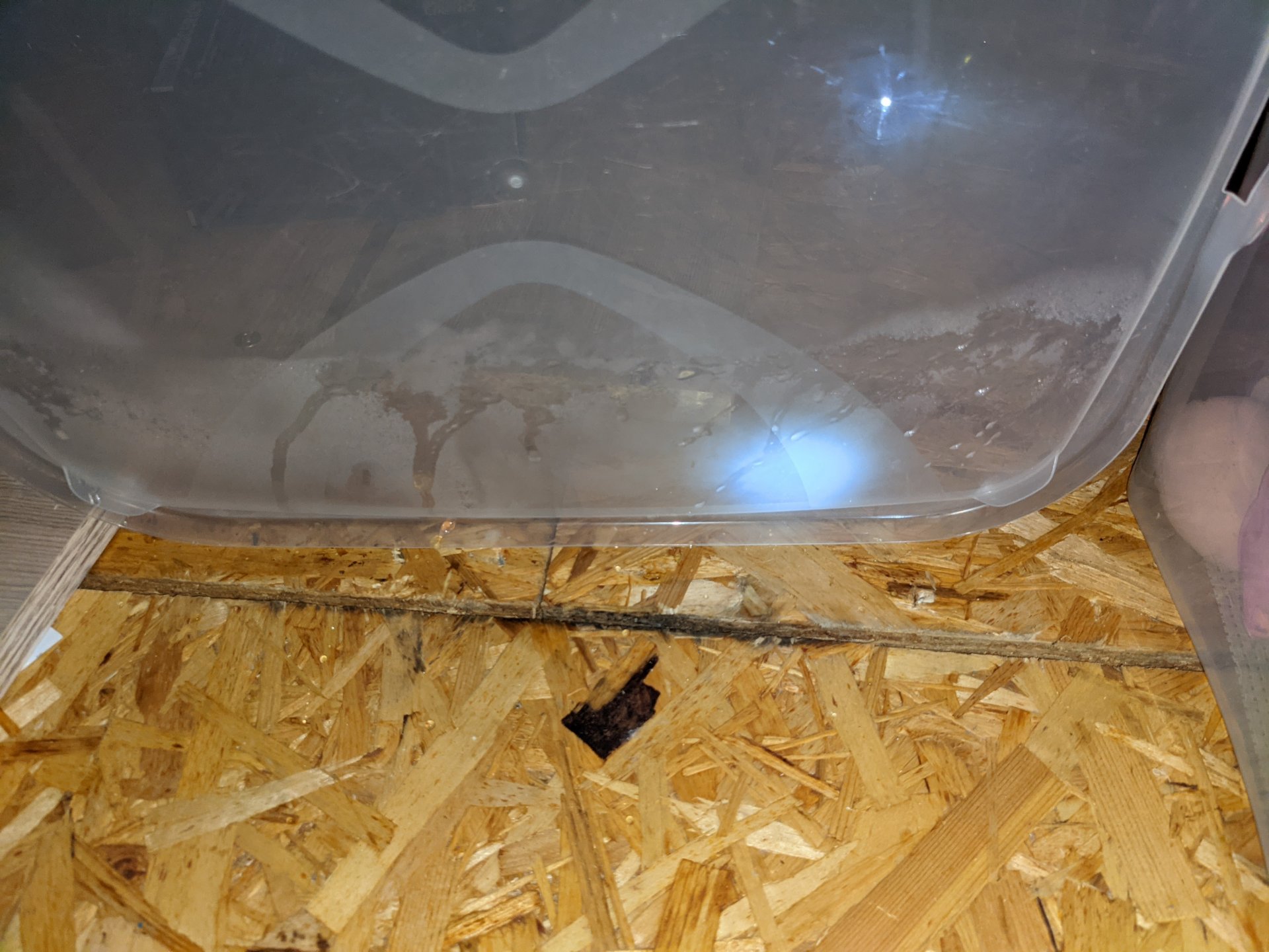

    Guten Tag, ich habe einen Neubau Fertigstellung Januar 2020.
    Holzrahmen Bau, KfW 40, ungedämter Dachboden.
    Aufbau
    Rigips -> (OSB bin mir aber nicht sicher) -> Folie > dämmwolle > OSB ( Bodenbelag Dachboden)
    Als es diesen Winter so kalt war habe ich an mehreren Stellen Feuchtigkeit auf den Dachboden entdeckt.
    Habe auch paar Sachen in Plastik Kisten und da wo eine Plastik Kiste standen ist auch erhöhte feuchtigkeitswerte auf den OSB Platten messesbar ca. 20% Oberseite.
    Und wo zwei OSB Platten zusammen kommen war eine Kiste sogar nass von unten.
    Muss der Bauträger nachbessern?
    Und was ist die Ursache? Folie kaputt oder die OSB Platten?

    Bilder ist das wo zwei Platten aufeinander treffen.
    Mittig auf den OSB Platten wo Kisten standen haben die OSB Platten eine Feuchtigkeit von 20%
    Wo nichts steht bei 12%

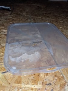

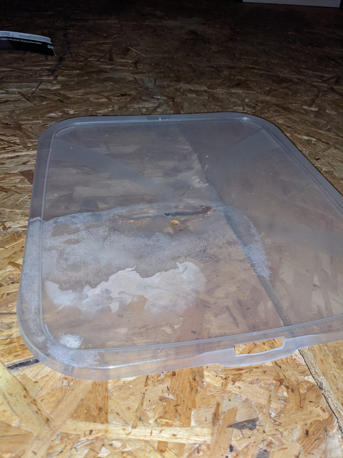

    Foto 2

    Was sollen die Fotos zeigen? Das da was undicht ist, ist doch klar...und mit OSB verlierst halt doppelt.

    Bauteilöffnung, dann wirst Du sicherlich den Schimmel dort sehen...

    Deine Dampfsperre ist undicht und lässt Raumluftfeuchte nach oben durch. Wegen der OSB ist die Trocknung gehemmt.
    Es wäre interessant zu wissen, wie es unter den OSB aussieht.
    Du wirst vermutlich ohne SV und Advocat nicht weiterkommen.

    Beim Bild in #5 sieht man den Schimmel doch schon!!
