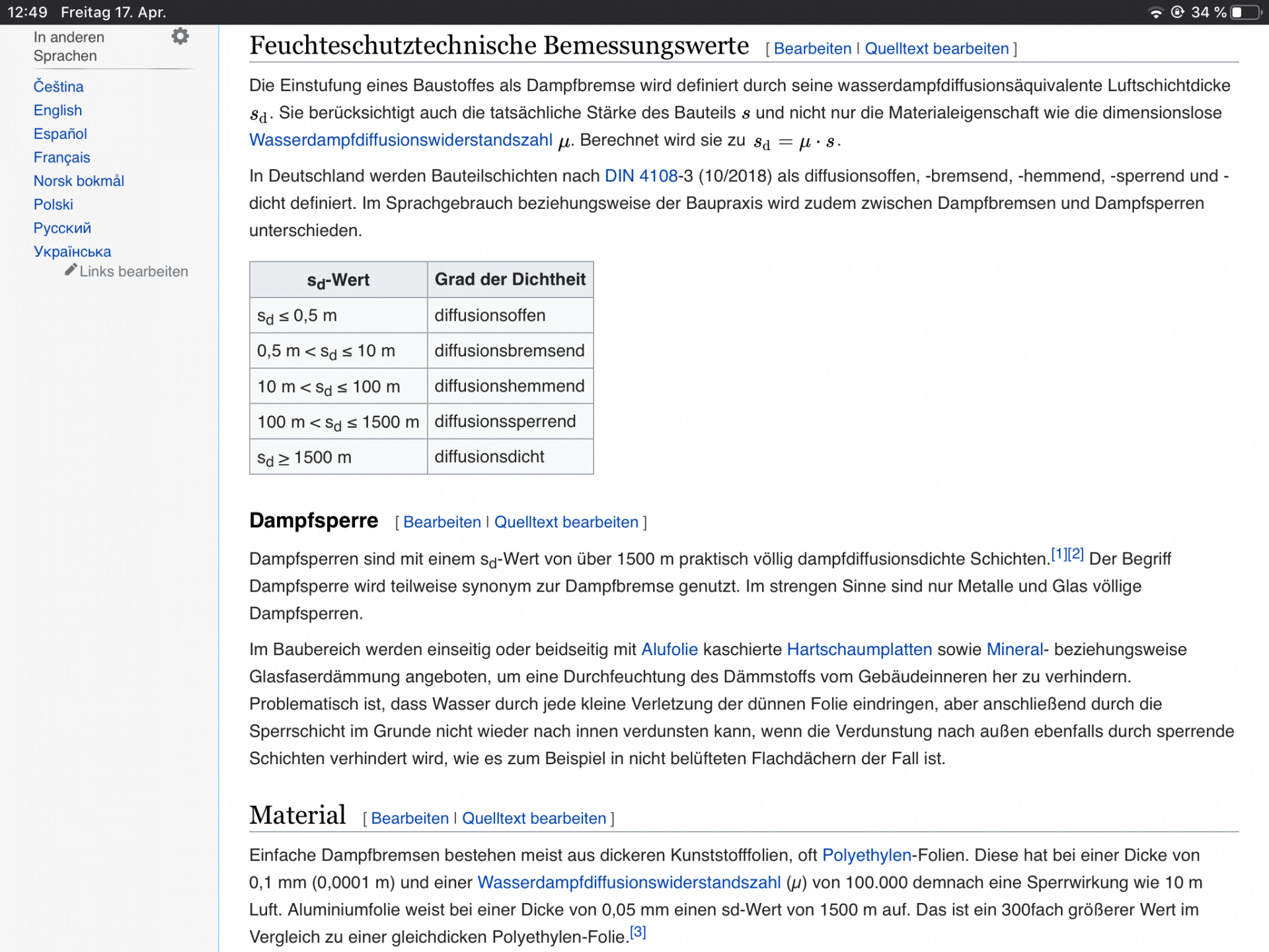

  4. #4 Andreas Teich, 17.04.2020
    Andreas Teich
    Andreas Teich
    20.03.2012
    3.102
    529
    Bonn und Kärnten/Österreich
    Infos zur Unterscheidung Dampfbremse- Dampfsperre findest du u.a. bei Wikipedia:
    In den allermeisten Fällen werden im Zusammenhang mit Dämmungen Dampfbremsen verwendet,
    und hier häufig solche mit einem Sd-Wert von 2-4 m empfohlen, die auch Rückdiffusion ermöglichen
    (Austrocknung im Sommer von außen nach innen). Im Zweifel besser nachfragen.
    OSB-Platten haben auch feuchtevariable Eigenschaften, allerdings sind die Angaben und die Werte sehr unterschiedlich- je nach Fabrikat, Plattendicke und Plattenausführung.
    Statt OSB-Platten kannst du auch ESB Platten verwenden, die in jeder Verlegerichtung gleich hoch belastet werden können -OSB Platten in Querrichtung dagegen nur mit 50 %.
    ESB Platten haben eine geschliffene Oberfläche, die du auch einölen kannst, wobei es auch OSB Platten mit geschliffener Oberfläche gibt.
    Dachziegel | Unterspannbahn | Dämmung | Dampfbremse - ist so korrekt.
