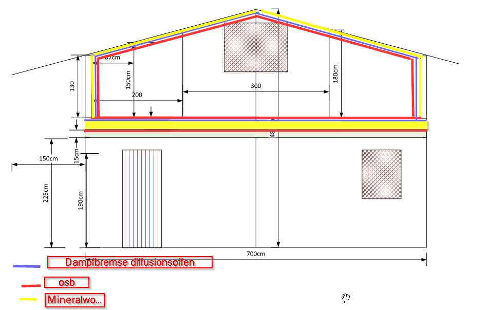

    Ich plane z.Z. meine Garage und würde gerne den "Dachboden" der Garage zu einem Art Hobbyraum planen.
    Mir geht es hier nicht um irgendwelche Genehmigungen etc. es soll rein die Bauphysik betrachtet werden.
    Folgende Fakten:
    - Bodenplatte(Beton)
    - Garage in Holzständerbauweise(Fachwerk)
    - In der Garage sollen 2 Autos stehen, somit wird aktiv Feuchtigkeit in den unteren Teil eingebracht.
    "Dachboden":
    • - Ich plane die Zwischendecke zu Isolieren mit folgendem Aufbau von unten: OSB -> Mineralwolle(zwischensparren)-> Diffusionsoffene Dampfbremse -> OSB -> Vinylboden
    • Die Wände/Decke des Dachbodens soll folgendermaßen gedämmt werden, Aufbau von außen nach innen: Mineralwolle(Zwischensparren) -> Diffusionsoffene Dampfbremse -> OSB
    -> Bild vom Aufbau im Anhang.
    Was mir noch nicht ganz klar ist, ist wie ich den obigen Bereich, den ich dann auch gern im Winter nutzen würde, warm behalte bei <5°C. Das technische Equipment soll ja nicht defekt werden, dass dann im Hobbyraum steht.(Heizung unten, bei den Autos sinnvoll?)
    -> Was sagt ihr zum Dämmaufbau? Grobe Fehler enthalten bzw. so machbar?
    -> Thema Feuchtigkeit von den Autos. Kann ich hierdurch ein großes Problem bekommen? Was gibt es hierbei zu beachten?
    -> Welche Ideen gibt es um den obigen Teil kostengünstig zu heizen?
