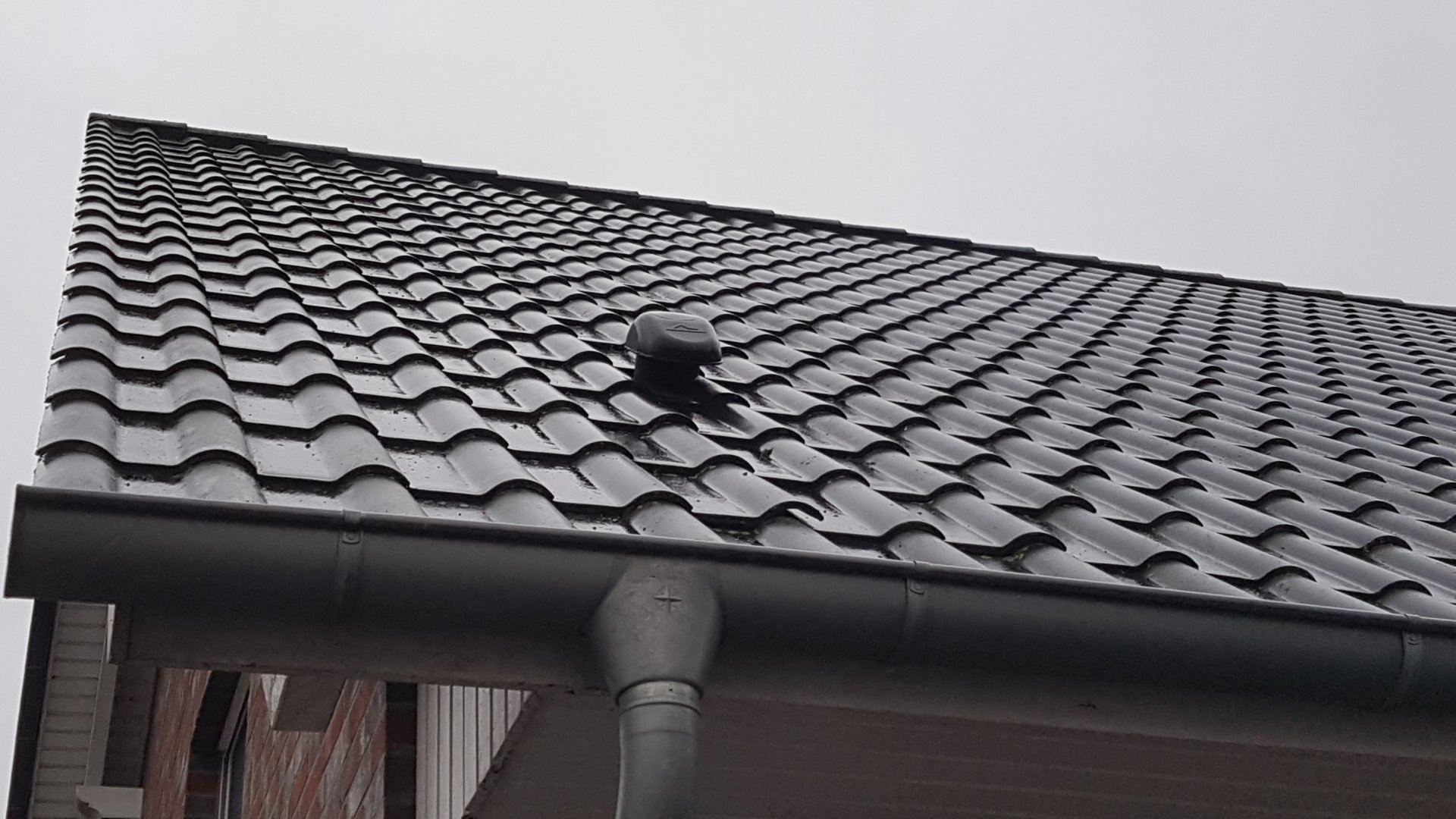

    Wo endet denn die Strangentlüftung der Sanitäranlagen ;)?

    Wir hatten anfangs auch mal eine Strangentlüftung, die mit einem solchen Belüftungsverntil IM Dachboden endete.
    Wenn dann das Ventil nicht mehr schloss, war drumherum auch alles feucht (nicht nass).
    Haben den dann durch das Dach nach außen führen lassen und seitdem ist alles gut.
    Endet da eine Rohrentlüftung wie schon von Lexmaul vermutet) im Dachboden.

    Weißt Du mehr als wir? Der Entlüftungsstrang war bisher nur eine Fiktion und der TE hat mehr damit zu tun, auf einem ihm huldigenden Ambiente zu bestehen, als Fragen, die der Aufklärung dienen können, zu beantworten.

    Srangentlüftung: Sorry, ich habe ein Bild eingefügt. Das ist die doch, oder? Die geht ja sauber durch´s Dach. Mann ich diesen Punkt somit abhaken, oder kann da noch was sein?
