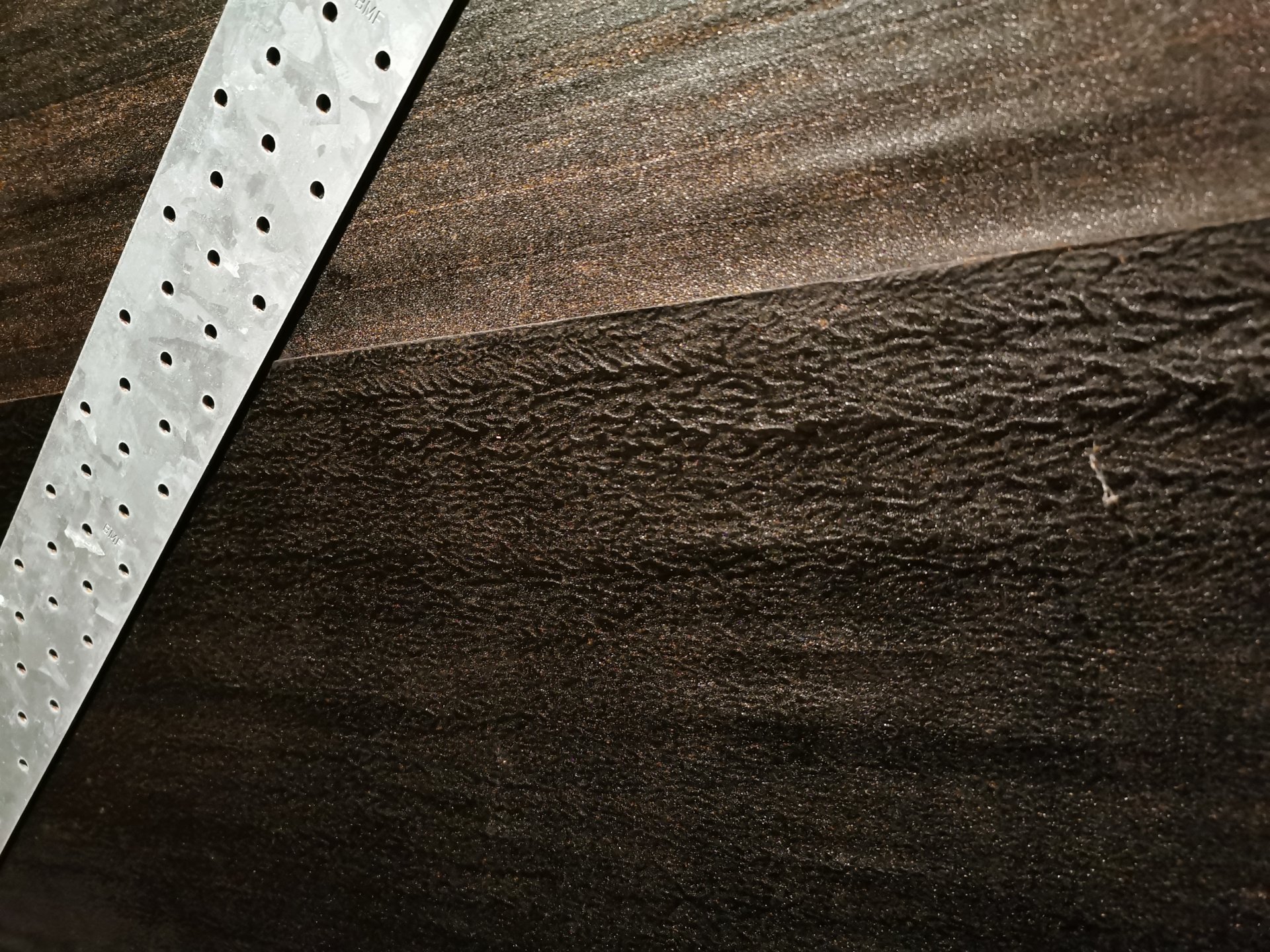

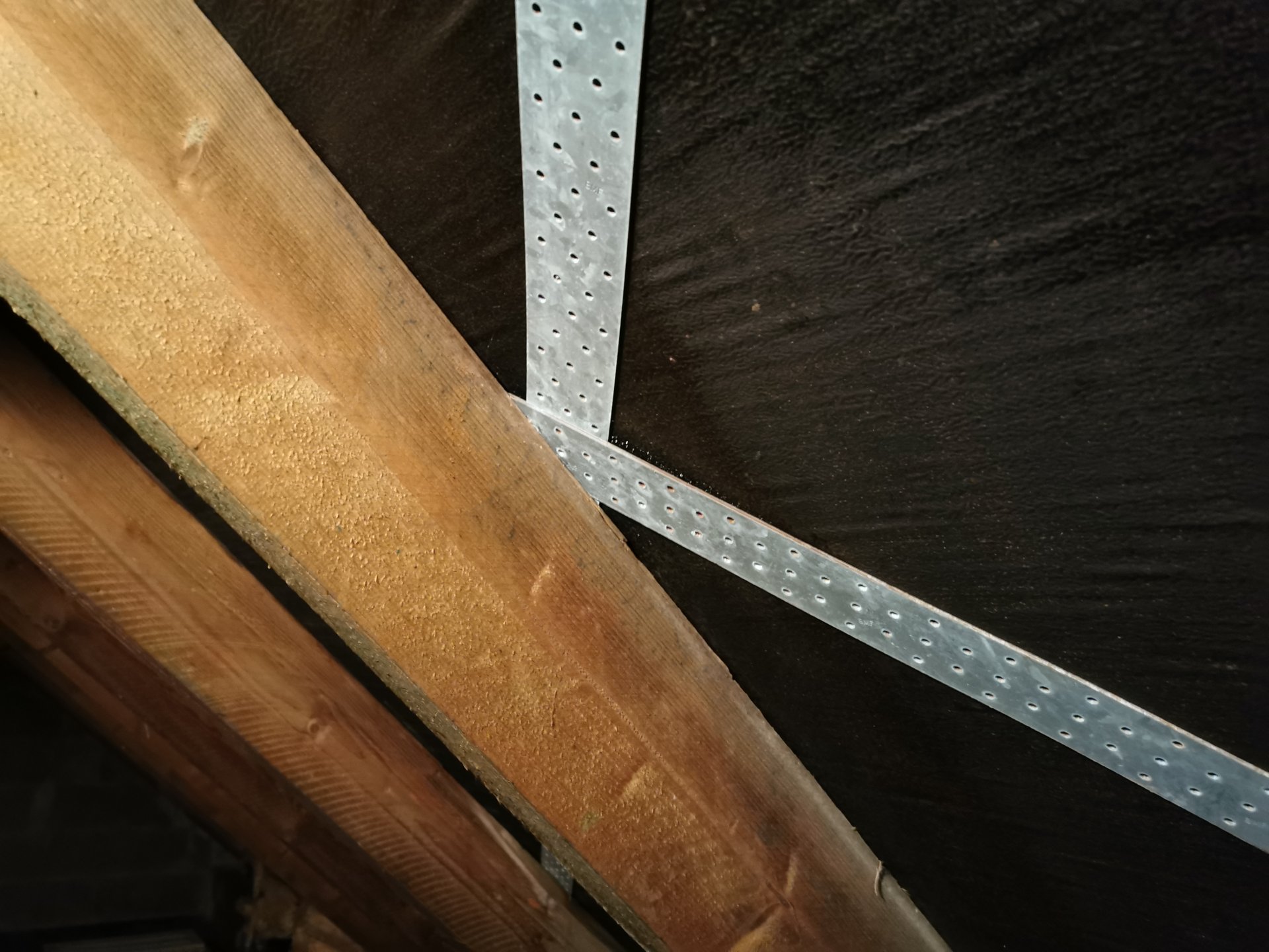

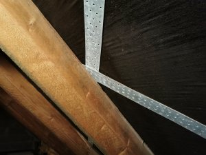

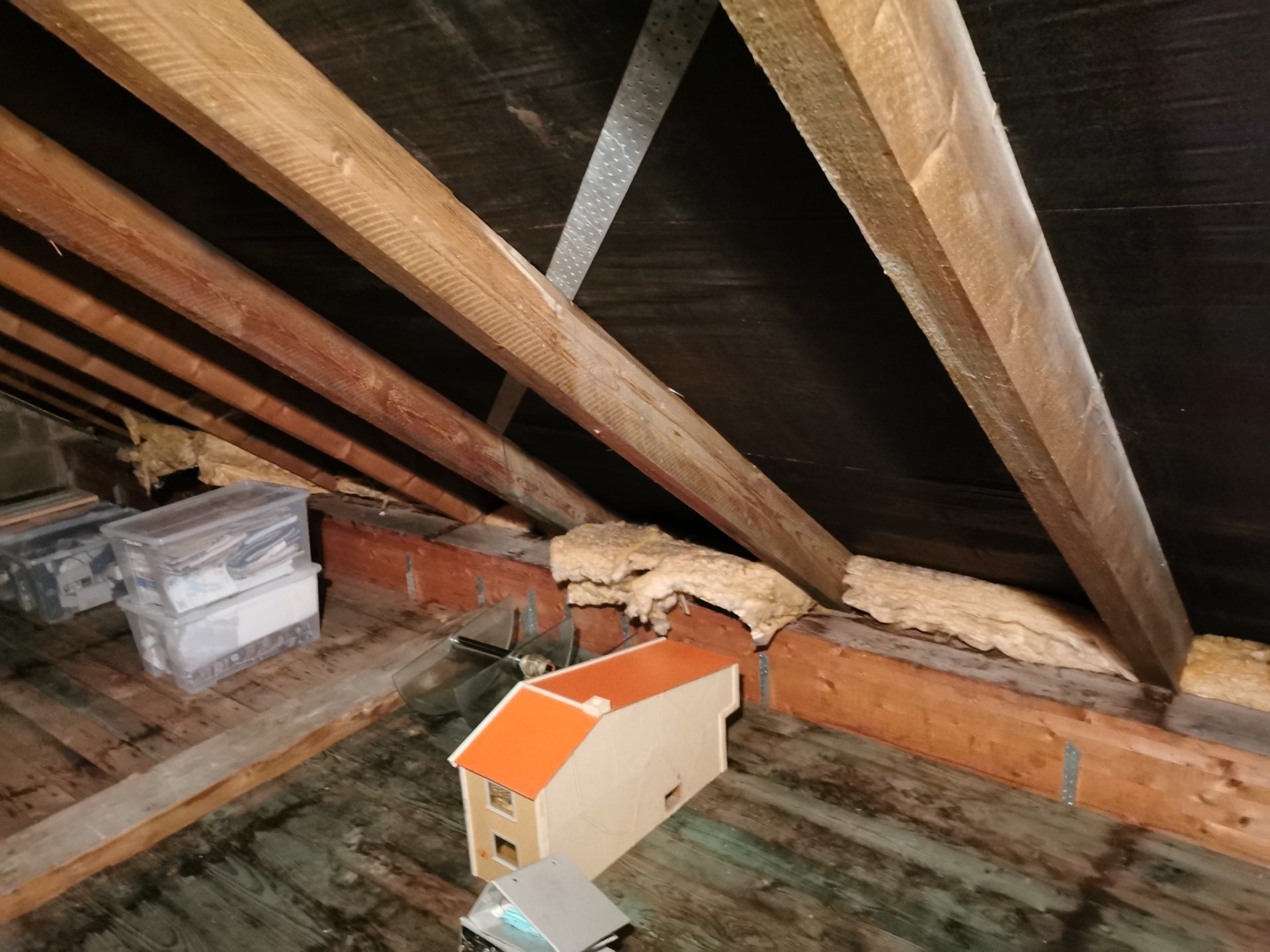

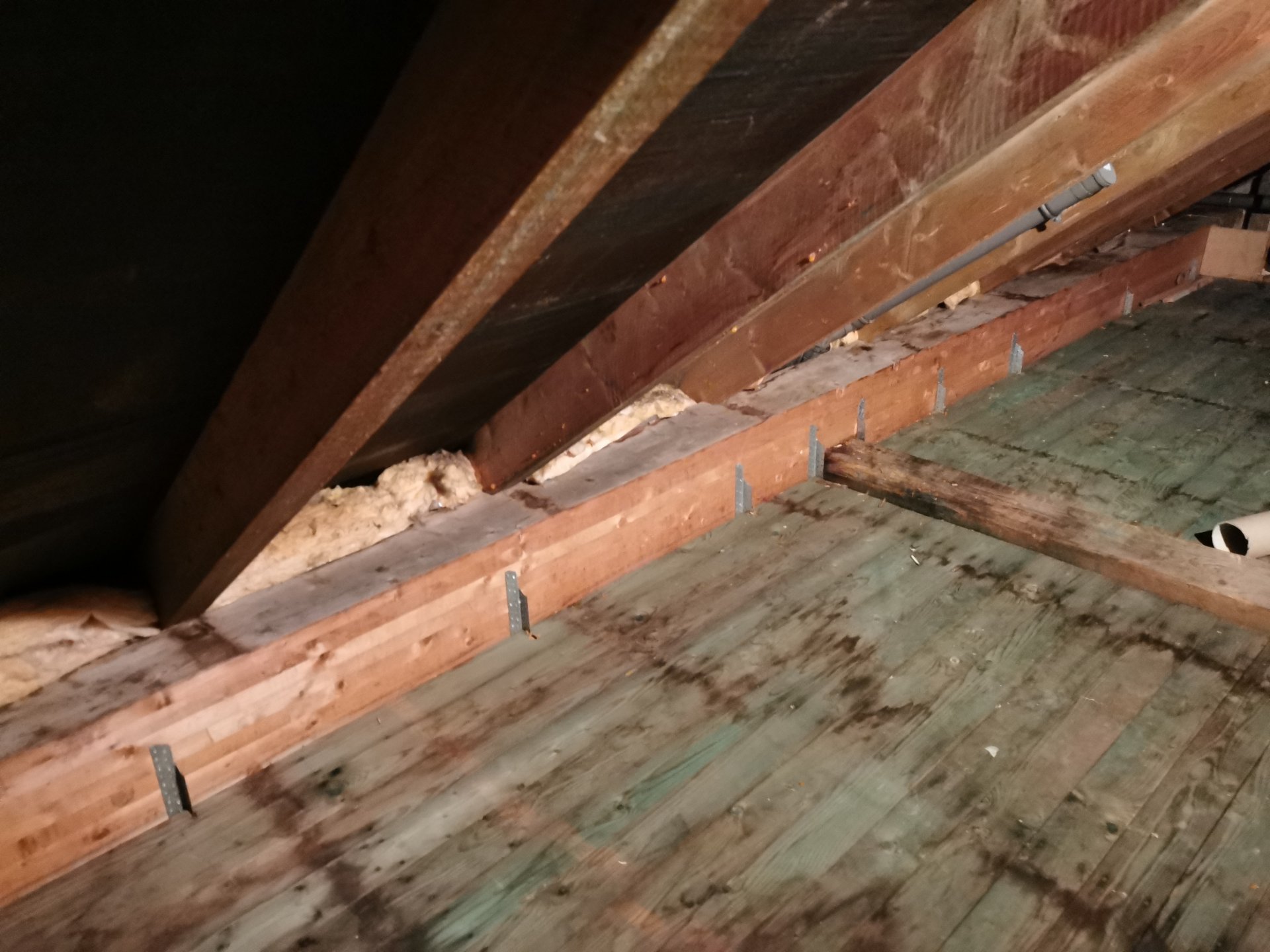

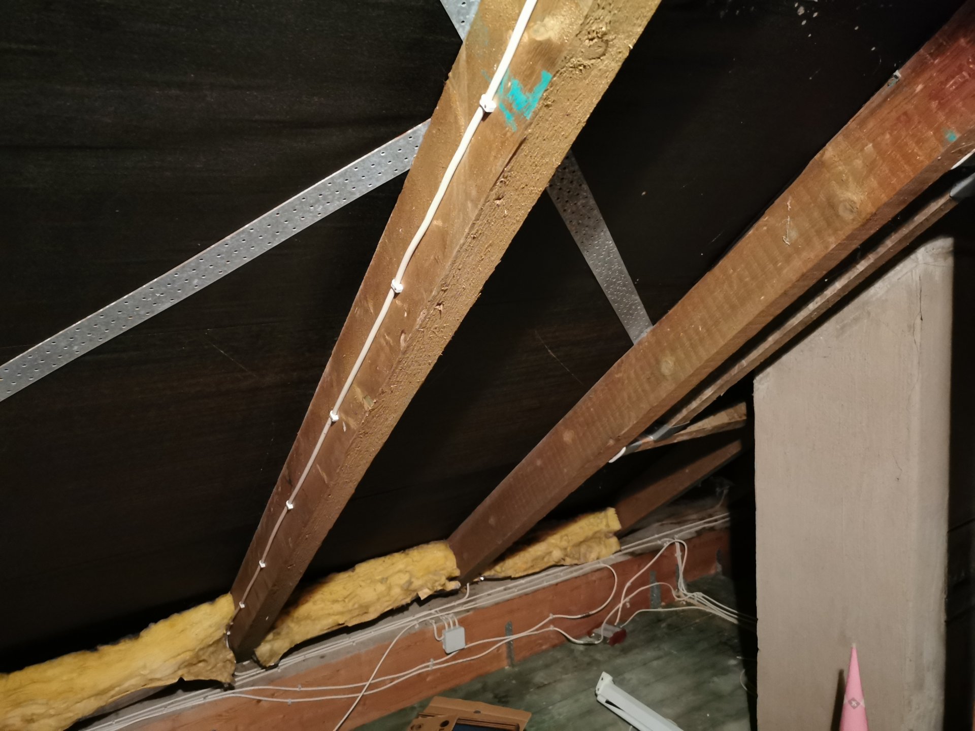

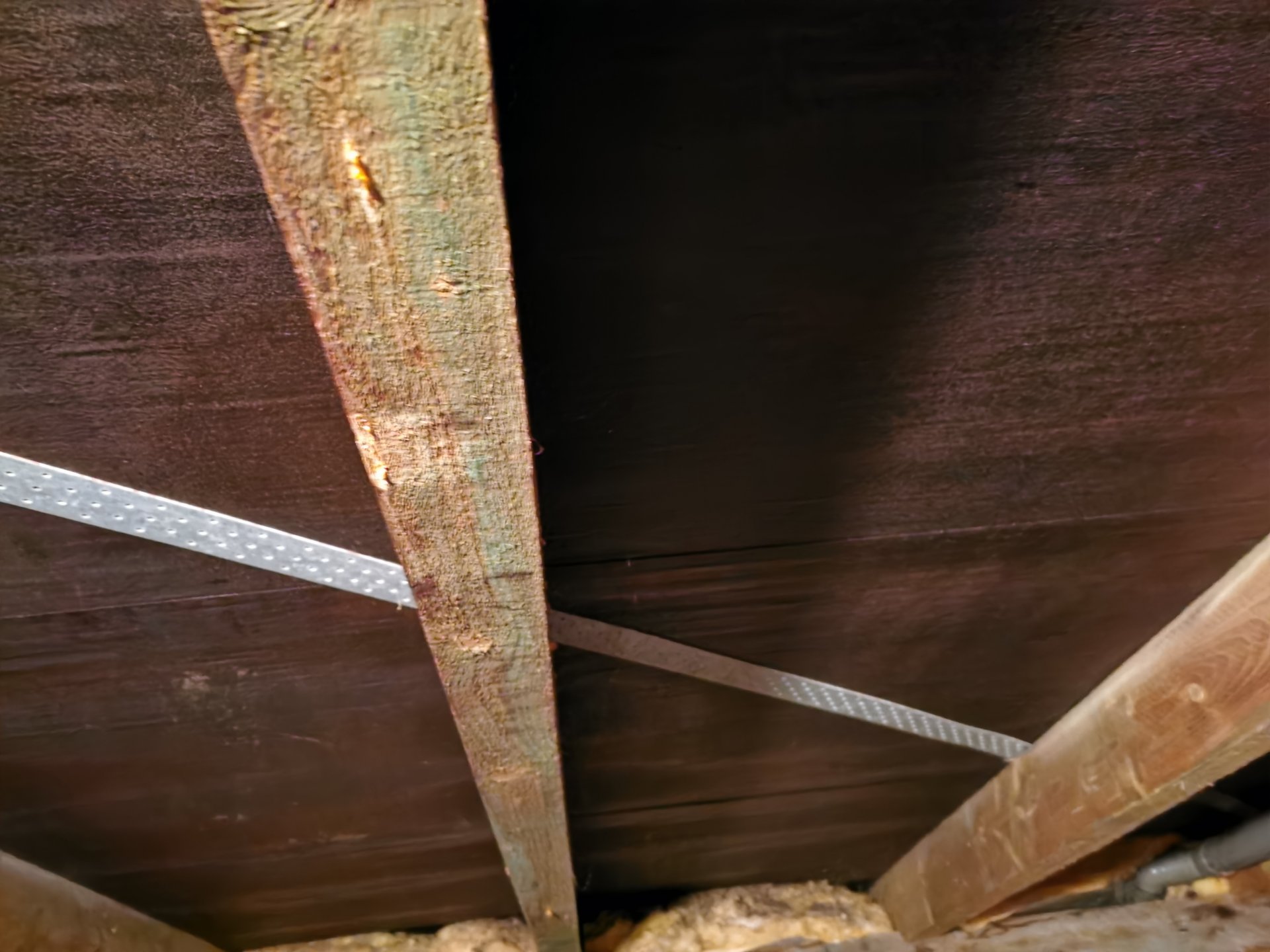

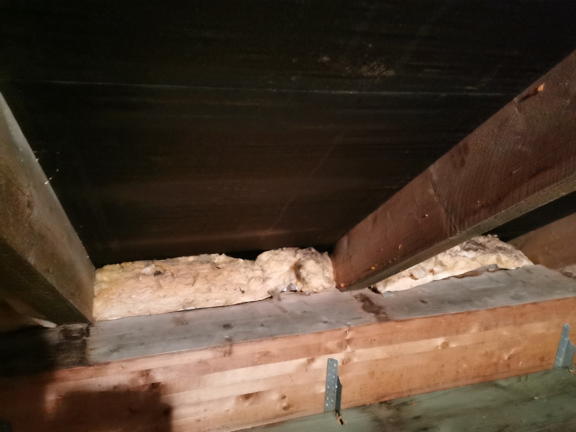

    Hallo liebes Forum,
    wir haben bei uns auf dem Dachboden in der kalten Jahreszeit das Problem von hoher Luftfeuchtigkeit.
    Sobald es draußen kalt wird steigt natürlich auf dem Dachboden die Luftfeuchtigkeit. Die Geschossdecke ist vermutlich 1991 ohne eine Dampfsperre gebaut wurden. Diese ist gedämmt mit gelber 'Glaswolle' die einseitig mit Aluminiumfolie beschichtet ist. Die Dachschrägen im Obergeschoss mit der selbigen gedämmt. Die Sparren auf dem Dachboden nicht. ( Bilder folgen )
    Als Unterspannbahn unter den Ziegeln ist eine Folie aus für mich als Laien ähnlichem Material wie Teerpappe.
    Diese kommt mir nicht 'Diffusionsoffen' vor. Sie geht bis in den Giebel. An dieser Folie bilden sich auch kleine Wassertropfen..
    Die Wassertropfen bilden sich nur an der Nordseite des daches . Die Südseite ist 'trocken'.
    Ich möchte gerne das auf dem Dachboden nicht so hohe Luftfeuchtigkeit ist. Jedoch scheint es ziemlich schwer eine Lösung zu finden.. 2 Dachdecker aus der Umgebung wussten keinen Rat. Wobei einer wohl gerne Geld verdient hätte.. Jedoch sollte ich ein Schreiben Unterzeichnen welches Ihnen von der Haftung bei Schäden freispricht ..
    Nun haben wir gedacht ..
    Option 1 Wir lassen das Dach ausbauen.
    Option 2 Wir bauen ein gesteuertes Lüftungssystem ein.
    Gibt es eine andere Alternative ?
    Kann einfach so eine Sparrendämmung fachgerecht mit Rigips verkleidet werden ?
    Wir haben angst das durch bauliche Fehler der Dachstuhl kaputt geht oder es im Obergeschoss oder Dachboden anfängt zu Schimmeln ?
    Was denkt ihr ist die Sinnvollste und fachlich korrekte Sanierungs Maßnahme ?
    Liebe Grüße
    Jeffer123

    Könnt Ihr richtig durchlüften? Am Besten diaonal von einem Giebel zum anderen.
  4. #4 Jeffer123, 07.01.2020
    Jeffer123
    Jeffer123
    07.01.2020
    18
    Hi,
    es gibt 3 Dachfenster natürlich nur sehr einfache nicht dichte.
    Zwei auf der Nord und eins auf der Süd Seite. Also Theoretisch möglich.
  5. #5 Fred Astair, 07.01.2020
    12.096
    6.050
    Die sollen ja gar nicht dicht sein. Nur regendicht.
    Die aufgefeuchtete Luft aus den Untergeschossen muss raus.

    Lass die Luken auf Durchzug und gut.

    Ich habe aber keine Lust Dir den Unterschied zwischen relativer und absoluter Feuchte zu erklären. Millionen unbeheizter Dachböden sind trocken, weil gut durchlüftet.
    In Kellern unter Erdgleiche liegen die Dinge anders.

    Muss nicht gesteuert werden, nur gelüftet. kann auch eventuell mit passenden Lüfterziegeln, oder Öffnungen in den Giebelwänden machen. Ist schon ungewöhnlich, das der Dachboden so dicht ist, dass er zwar nur 8 grad hat, aber alle Luftfeuchtigkeit von unten behält. Diese grauen Rohre zwischen den sparren, ist das die Abluft vom Bad? Oder die Strangentlüftung vom abwasser? Ist das rohr oben offen, oder geht es über die Dachhaut nach außen? haben schon gesehen, dass die rohre einfach in den Dachboden geführt wurden, um sich die Dachdurchdringung zu sparen. Wenn das Abluft aus dem bad ist, der Dachboden aber dicht ist, wäre das noch ungünstiger.

    Gestern Abend 92% Luftfeuchtigkeit 7.8 Grad c. Heute morgen 86% Luftfeuchtigkeit 7.6 Grad c.
    Das Rohr ist von der Küche im Obergeschoss. Die Küche wird nicht als Küche genutzt. Deswegen ist es oben blind gemacht worden.

    7,8 °C und 92% rF entspricht 7,5 g/m³ (absoluter Feuchtegehalt der Luft)
    7,6 °C und 86% rF entspricht 7,2 g/m³ (absoluter Feuchtegehalt der Luft)
    Das ist immernoch weniger als in deinem Wohnzimmer bei 20°C und 50% rF !!! (entspricht rd. 8,65 g/m³)
    Früher hat ein guter Dachdecker eine Firstlüftung eingebaut. Lüfterziegel in der Dachfläche bringen nur was, wenn sie nicht nur die Ziegelebene (Luftraum zwischen Ziegel und Unterspannbahn) unterlüften sondern tatsächlich die Außenluft auch unter die Unterspannbahn bis in den Spitzboden leiten... sowas kann man bei einigen Folien-Unterspannbahnen mit sog. Unterspannbahnlüftern sicherstellen.
    Vielleicht sollte man vor der Sanierungsplanung ja mal eine Grundlagenermittlung vornehmen und dazu die Bauunterlagen des Hauses zusammensuchen und das Problem dann anschließend mal einem Planer vorstellen.
    Grundsätzlich finde ich es mal wieder schwierig vom Dachdecker eine bauphysikalische Spitzbodenbelüftungsplanung zu erwarten - klar dass der sich von der Haftung freistellen lassen will.
    Der Dachdecker ist kein Planer! Warum erwarten sie von einem Dachdecker dann eine solche Lüftungsplanung? Sie erwarten ja auch von einem Architekten nicht, dass der das Dach deckt oder von einem Bauingenieur dass er mauert.

    habe jetzt 2 weitere Messgeräte an verschiedenen Positionen aufgestellt. Versuche damit genauere Werte zu ermitteln. Eben konnte ich sehen das im unteren drittel die Unterspannbahn mit Kondenswasser Tropfen versehen ist.
    Zudem habe ich mal ein Maß der Dachboden Treppe genommen und versuche Zeitnah da eine gedämmte Alternative zu finden. Ausserdem konnte ich tatsächlich ein offenes Rohrstück finden, dies gehörte zu einer ehemalig benutzen Lüftung der Dusche. Ich habe dieses mit einem Beutel und Klebeband provisorisch verschlossen. Am Wochenende werde ich das Rohr entfernen und das Loch mit Bauschaum verschließen.
