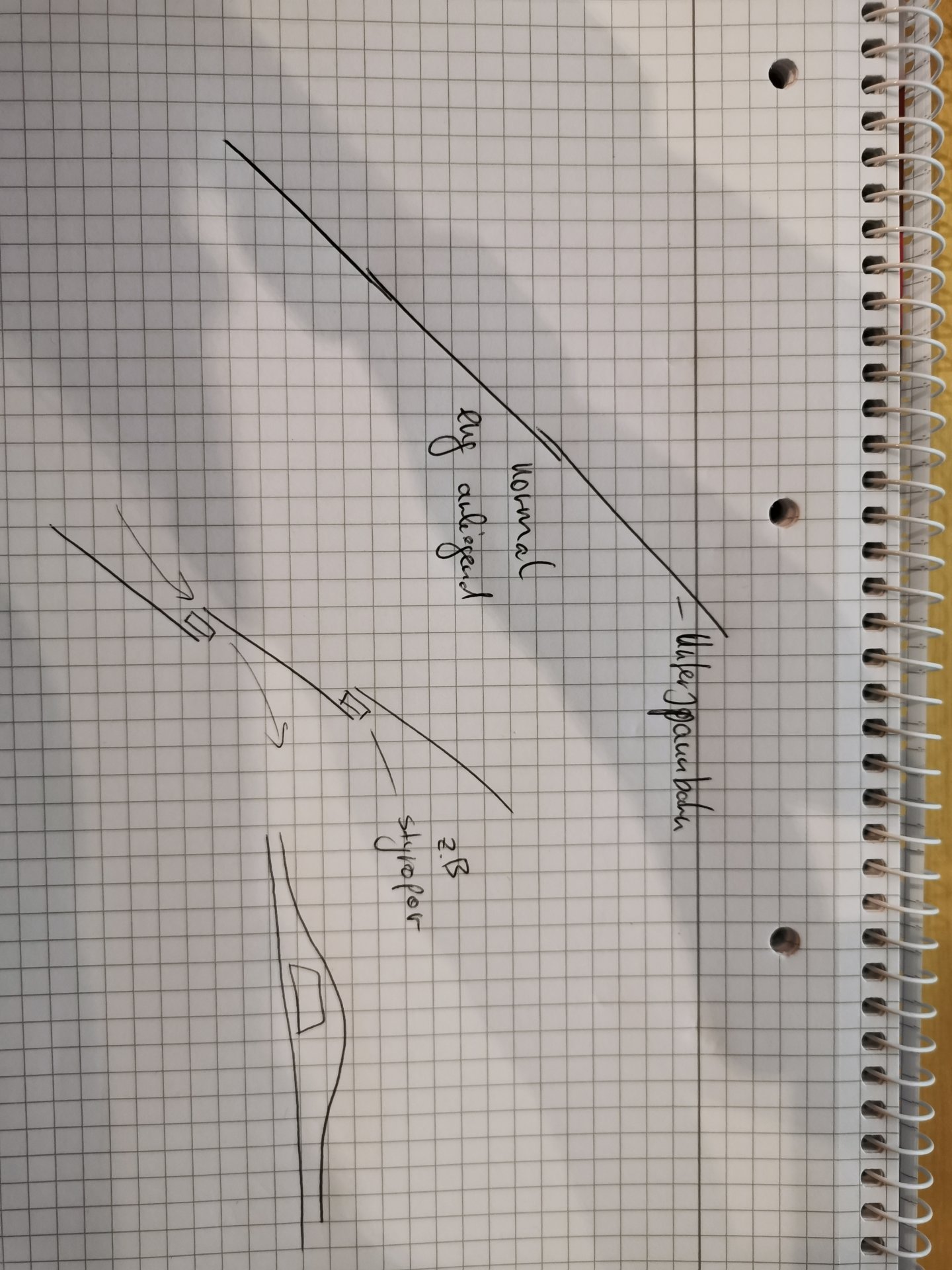

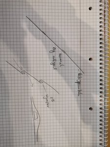

    Die Unterspannbahn ist ja ziemlich dicht und absolut nicht diffusions offen . Ich habe überlegt in den Bereichen wo sich die einzelnen Lagen überlappen z.B mittig ein stück Styropor einzustecken damit vielleicht Luft besser zirkulieren kann. Oben in der Spitze des Daches scheint mir nicht überall ein spalt zu sein das die Luft dort vernünftig eindringen kann.
    ( Skizze folgt ) Was denkt ihr ?

  11. #31 Jeffer123, 09.01.2020
    Jeffer123
    Jeffer123
    07.01.2020
    18
    Skizze

    Ergebnis: Schwitzwasser zwischen Unterspannbahn und Dämmung, denn deine raumseitig eingebaute Dampfbremse sollte bei Vollsparendämmung mindestens 6x dichter sein als die Unterspannbahn. Andernfalls müsstest du eine Belüftungsebene zwischen Dämmung und Unterspannbahn herstellen - so wie man das noch in den 80er Jahren propagiert hat und diese Lüftungsebene müsste auch belüftet werden - was ja jetzt schon nicht klappt bei dir.
    Sorg endlich für eine ausreichende Belüftung des Dachraumes, dann gibt es auch kein Kondensat mehr an der Unterseite des der USB. Nochmals der Hinweis: Einbau Unterspannbahnlüfter UND Firstlüfter
    Das Klima brauchste da oben dann auch nicht mehr messen.
    Das messtechnische Geeier mit der relativen LF kannste dir sparen. Sinnvoll beurteilen kann man die Trocknung nur auf Basis der absoluten Feuchte und wenn man zu jedem Klima den Taupunkt kennt - aber das überschreitet das Verständnis der meisten Laien.
    Kannst dir ja mal eine Taupunkt-App runterladen und ein bisl damit spielen...
