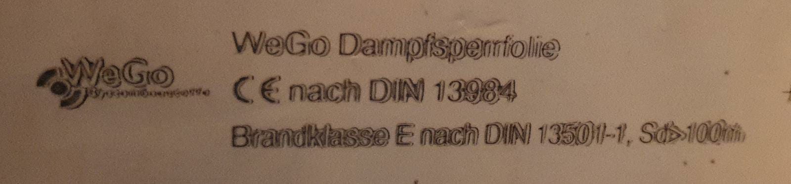

  9. #9 Kalenderfamily, 17.01.2022
    Kalenderfamily
    Kalenderfamily
    30.04.2020
    41
    Habe mal ein Foto gemacht, Grüße
  10. Alex88
    6.519
    3.507
    Dampfbremse ist, wenn der Sd-Wert zwischen 0,5 Meter und 1.500 Meter liegt.
    Dampfsperre ist, wenn der Sd-Wert größer oder gleich 1.500 Meter ist.
    Die dargestellte ist ja älter als der Böhmer Wald, die gibt es ja schon seit Jahren nicht mehr,
    selbst WeGo vertreibt ihre Folien inzwischen als Diffusionshemmend (Dampfbremse)
    aber egal, das ist sehr verwirrend,
